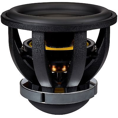

http://www.parts-express.com/re-audio-x ... --268-8152
Jamesblond
Berichten: 791
Re: To XLS12 or not to XLS12
Bericht door Jamesblond »
Waarom zijn dat soort (Car audio) subwoofers altijd zo belachelijk diep, met centimeters loze ruimte tussen onderkant spider en motor? Ziet er niet uit, en lijkt me ook knap lastig daar een beetje fatsoenlijke behuizing voor te ontwerpen.
Underhung spreekspoel en belachelijk veel lange slag, die wordt gerekend in centimeters ipv. millimeters, daar hen je wel ruimte voor nodig.

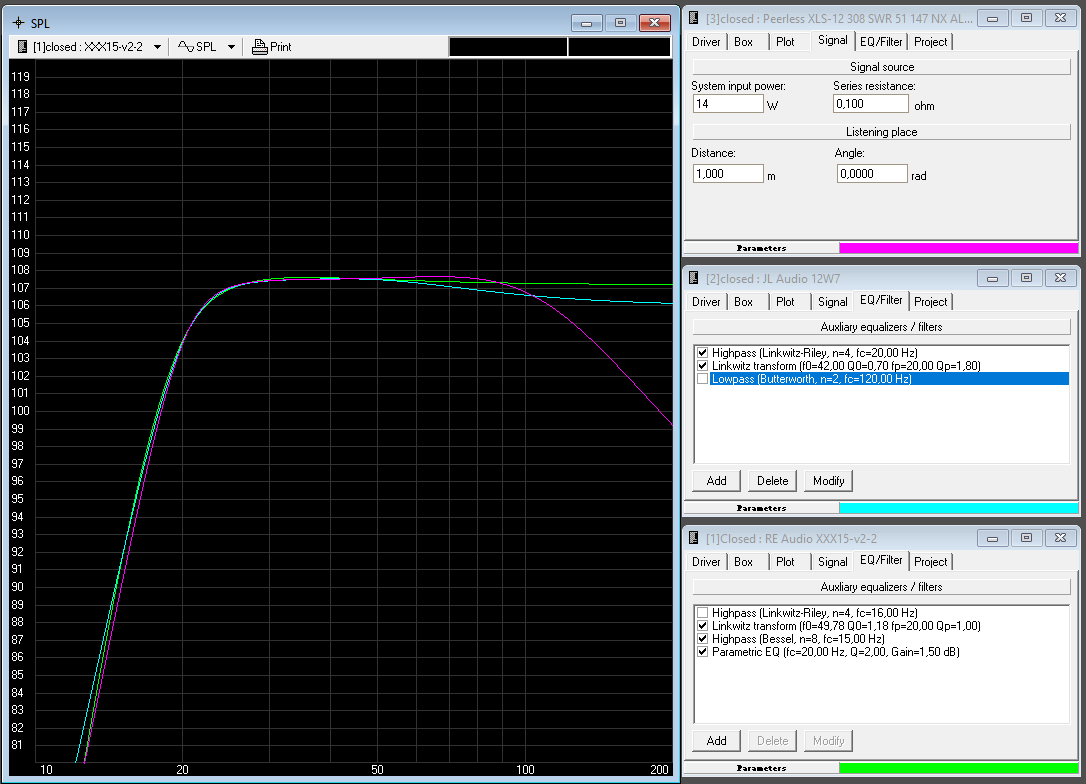

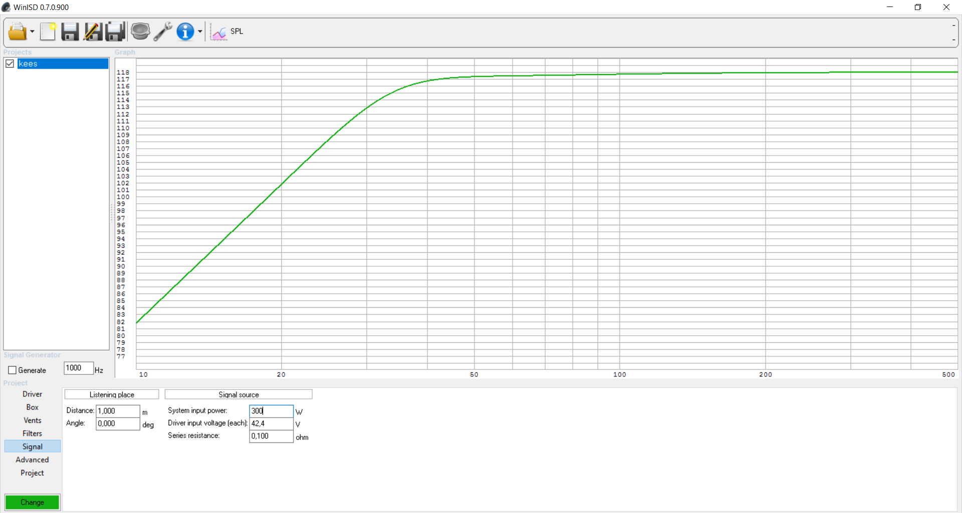

zo ik heb eens een vergelijk gemaakt tussen Peerless XLS12, JL Audio 12W7-3 en RE Audio XXX15-v2-2
eerst eens de curve gelijk getrokken in een 40 liter gesloten kast

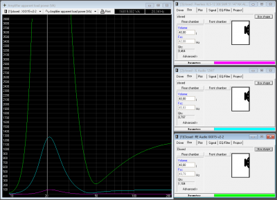

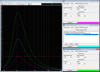

vervolgens het vermogen opgevoerd per driver om tot xmax te komen

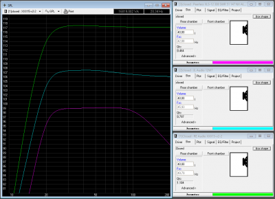

dat levert een heel verschil op in spl
XLS12 bereikt zijn xmax bij 100W
12W7-3 bereikt zijn xmax bij 1300W
XXX15-v2-2 bereikt zijn xmax bij 17000W
om de xmax goed te benutten kan deze dus beter ingezet worden vanaf een lagere frequentie en in een efficiëntere en dus grotere kast
