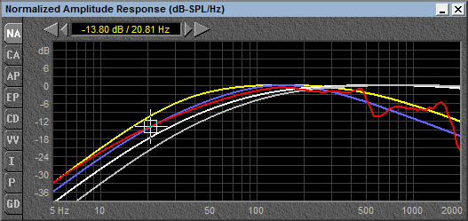

Als ik even wat van de usual suspects in de simulator gooi in een 60 liter gesloten kast krijg ik dit te zien:
Rood > Peerless XLS12 (830500) > Qtc=0.32 > F3=79Hz
Geel > Dayton RSS315HF-4 > Qtc=0.61 > F3=43Hz
Blauw > Dayton RSS315HO-4 > Qtc=0.44 > F3=65Hz
Wit > AE TD12H > Qtc=0.37 > F3=107Hz
Grijs > AE TD12M > Qtc=0.386 > F3=142Hz

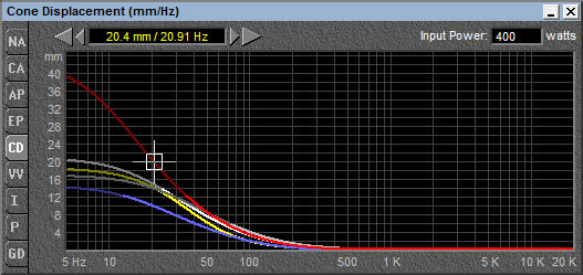

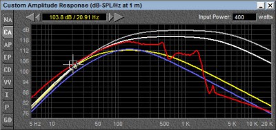

Normalized Amplitude response: Customized Amplitude response: Cone Displacement: Als ik bovenstaande grafieken bekijk dan is de XLS12 (rood) duidelijk excursie gelimiteerd bij 20Hz, zie cursor, immers bij 400W input zit hij een slordige 8mm over het maximum heen. De andere drivers, behalve de Dayton RSS315HO-4, zitten op het randje. Als we dan kijken naar de maximale geluidsdruk bij 20Hz dan blijft de XLS12 steken op pakweg 100dB, met 150W input. De anderen doen een paar dB, denk aan 1.5 á 2dB meer, allemaal bij pakweg 400W, dus die 250W extra zorgt voor een magere ~2dB meer output, niet echt efficient dus.
Als ik dan toch een keuze moet maken dan gooit de Dayton RSS315HF-4 hoge ogen, maar ook daar is het allemaal niet zo bijster spannend. Kortom, volgens mijn bescheiden mening is er niet zo heel veel innovatie geweest wat betreft subwoofer drivers, maar ik post een dergelijke uitnodigende stelling natuurlijk niet zonder zeker te weten dat er legio forumleden zijn die 't niet met mij eens zijn.
Dus ik zou zo zeggen, brand maar los heren, dan stook ik de simulator nog wat verder op, zodat hij helemaal klaar is voor die T&S parameters waarmee jullie me om de oren gaan slaan van driver ABC gemaakt door fabrikant XYZ ...

Die 400W input klopt natuurlijk helemaal niets van!
In een 60 liter kast gaat maximale elektrisch vermogen drastisch omlaag.
Dan zit je eerder rond de 100W of minder (simpelweg V(f)^2/R(f)) , en dat is enkel rond de 20-25Hz, waar amper tot geen muziek of audio informatie zit.
De prijs van de XLS serie is helaas een beetje omhoog gegaan, daardoor worden andere kandidaten ineens interessant.
Om een of andere vreemde reden is de XLS12 ook iets lastiger te verkrijgen (tegenwoordig is het Tymphany XLS-P830500)
Aangezien maximaal vermogen in 60 liter niet echt een issue meer gaat zijn (omdat je dat compenseert met akoestisch vermogen), is het een kwestie van de Vd vergelijken (xmax * Sd).
Eventueel naar vervormingsplotjes kijken, maar eigenlijk is alles wel goed. Hetzelfde geldt voor de constructie ed.
Mocht die 60 liter variabel zijn (de XLS12 kan bv makkelijk in 20-30L), dan is er ineens een groter verschil.

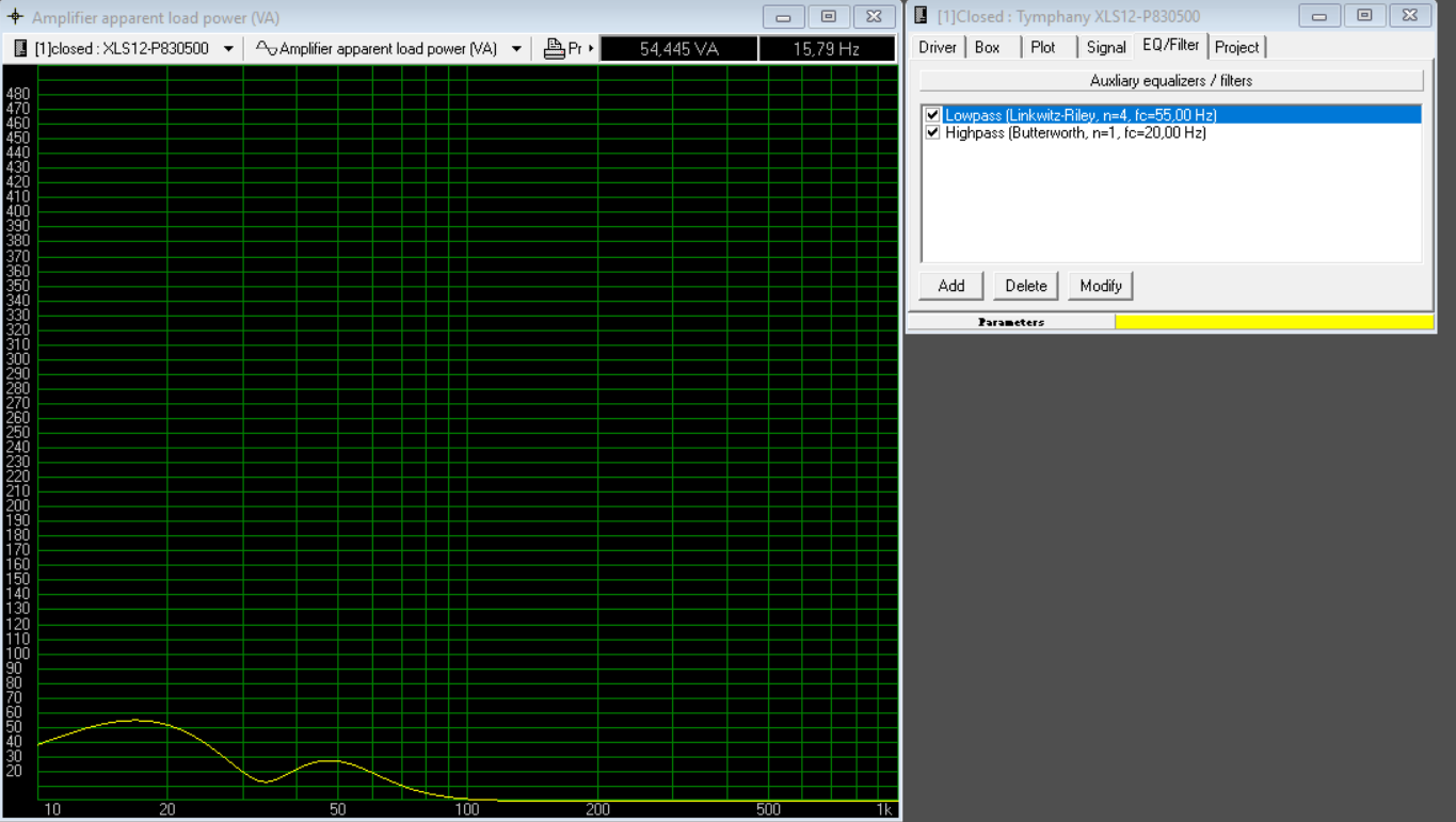

Beter lezen Bart, zoals uit de CD grafiek en tekst blijkt houdt de XLS12 het bij ~150W@20Hz wel voor gezien, dan loop je tegen de maximale excursie aan.b_force schreef:Die 400W input klopt natuurlijk helemaal niets van!
