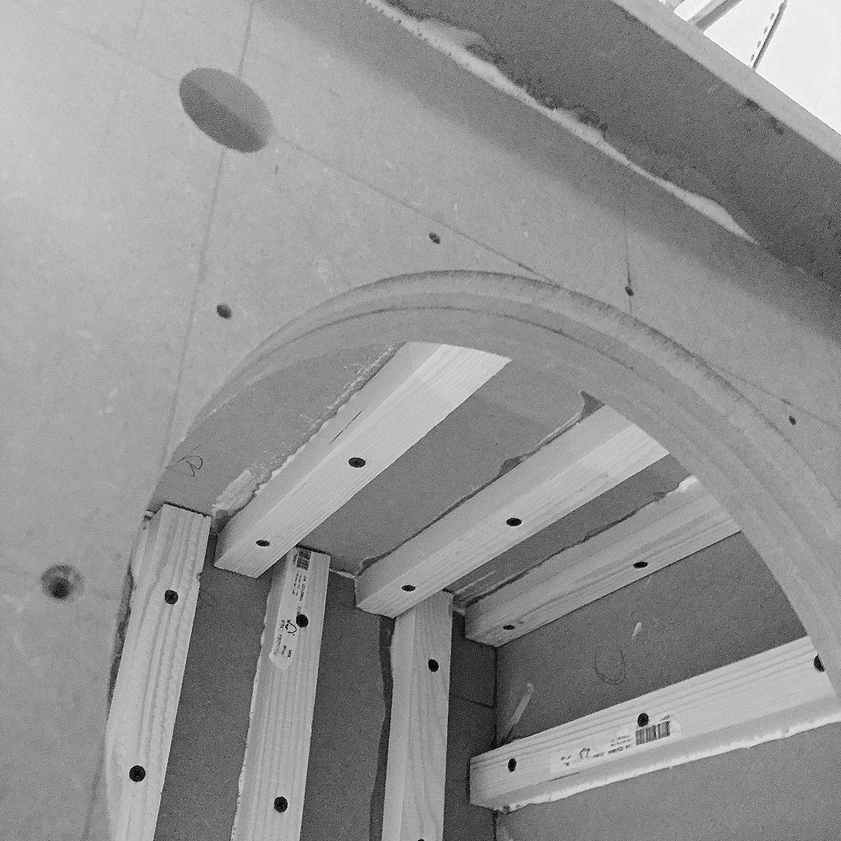

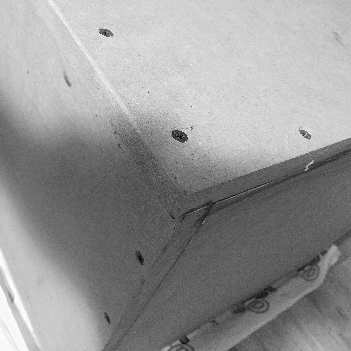

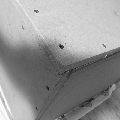

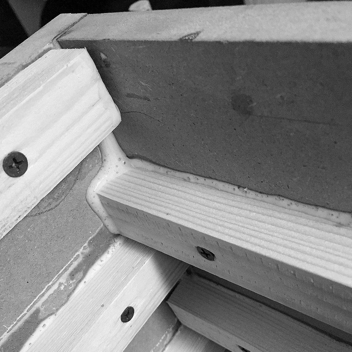

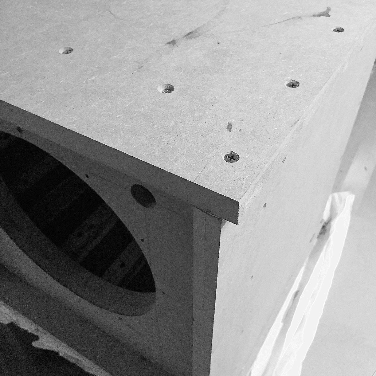

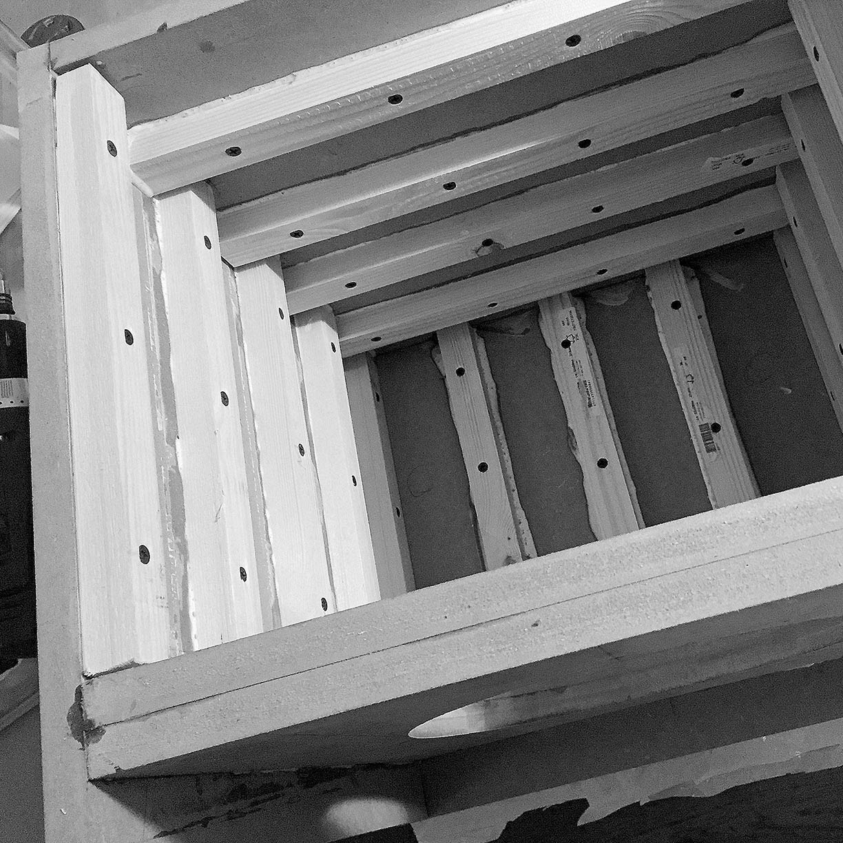

vandaag heb ik weer wat kunnen doen
de 18mm mdf panelen van de gamma heb ik versterkt met vuren latten van 22x30mm; pva-houtlijm erop en een paar schroeven erin. ik denk dat de panelen zo veel stijver zijn om weerstand te bieden tegen de krachten van de woofer en dit is veel eenvoudiger te maken dan zo'n fraai ruimtelijke framewerk
de bodemplaat waarin de woofer komt, heb ik dubbeldik uitgevoerd en er komt een speakon-aansluiting in
vervolgens heb ik met pu-lijm de panelen op elkaar gelijmd en met schroeven vastgezet; supersnelle werkwijze

Die vuren latten doen helemaal niets in deze constructie.
Gelukkig hebben we constructeurs die de ontwerpen van architecten doorrekenen. :mrgreen:
waarom denk je dat?
Wel waar. :-#
Ook dat extra strookje vuren zorgt ervoor dat het mdf minder ''buigt''
Maar minder dan het zou kunnen als je een soort raamwerk erin zou zetten.
Sterker nog zelfs zonder een heel raamwerk is er nog een mogelijkheid, draadstang en bout een trek verbinding maken.

Als je het echt effectiever wilt maken dan zou je dus de latjes in het midden met elkaar moeten verbinden.

De elasticiteitsmodulus van MDF is 4 GPa (er zijn ook bronnen die lager opgeven), en die van vurenhout 9 GPa. De buigstijfheid van een balk is evenredig met de dikte^3 en de elasticiteitsmodulus. Op de plekken waar de balkjes zitten verdubbelen ze de dikte van de MDF-plaat. Ook al zitten de balkjes niet op de hele wand gelijmd, ik denk dat ze wel helpen.
