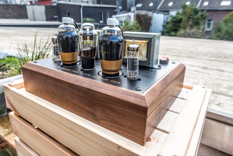

Toevalllig is er een ontwerp voor een Single Ended versterkertje gepubiceerd in Klang & Ton April/Mei 2019 met twee schakelende voedingen van 100 Volt en een slimme buiskeuze die ook voor de gloei van deze geschakelde voeding gebruik maakt.
Een plaatje hiervan :
Het schema (zowaar met kathode tegenkoppeling) van de hand van buizenboer Michael Kaim van BTB is op de site van Holger Barske te vinden:
https://holgerbarske.com/wp-content/upl ... l6_amp.pdf

Interessant, slim gedaan idd met die gloei. Heb K&T nr3 net besteld vanwege dit artikel.AatV schreef:Toevalllig is er een ontwerp voor een Single Ended versterkertje gepubiceerd in Klang & Ton April/Mei 2019 met twee schakelende voedingen van 100 Volt en een slimme buiskeuze die ook voor de gloei van deze geschakelde voeding gebruik maakt.
