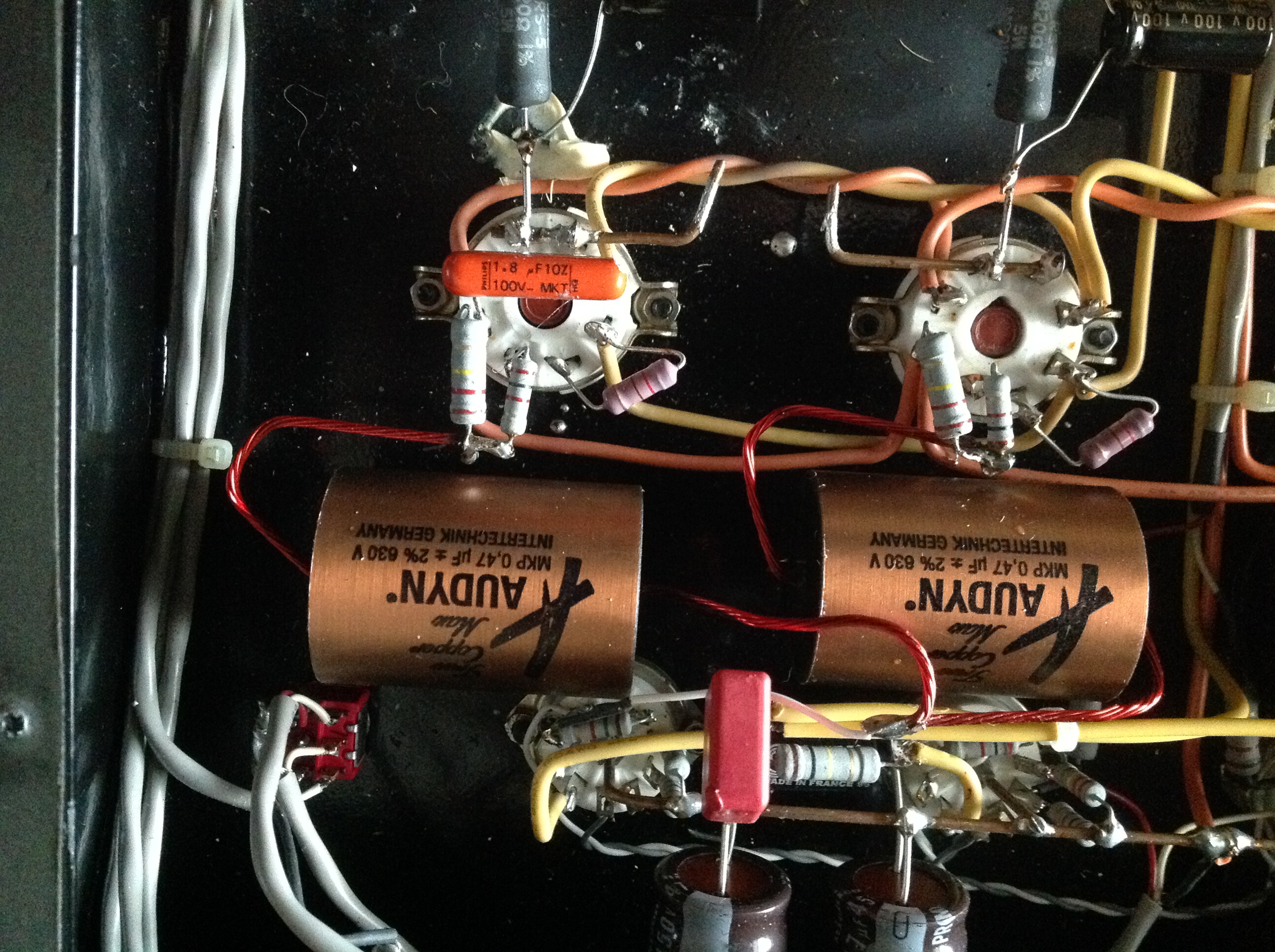

de weerstanden enz. van de buizen zijn symmetrisch aangelegd
maar bij de 2 buitenste buizen ecc82 zie ik dat er bij 1 buis een extra geel geval zit????
kan dat nog een reden/oorzaak zijn terwijl de ander ecc82 dat gele geval niet heeft?
Als ik het goed zie zit die cap van 4/5 naar 9. Is een AC shunt capje voor de gloei. In dat geval niet relevant.
Verschillen in ruststroom hebben geen directe invloed op het volume als er geen diepere oorzaken aan te grondlslag liggen. Maar ik neem aan dat die buizen gematched zijn of in ieder geval redelijk gelijk. De verschillen zijn wel erg groot hier, die 65mA valt uit de toon. Verhuist die 65mA ruststroom mee met de buis als je hem in een andere positie zet?
Een ander dingeje: Ik zie dat je van die Audyn TCs met dat vreselijke tritec draad gebruikt. Die dingen zijn gewoon erg moeilijk te solderen en ik zou altijd even checken of de boel goed contact maakt. Voor je het weet ben je een deel van het signaal kwijt.

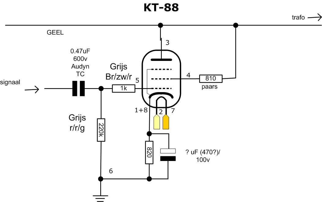

Ok, ik zie dat de kathode weerstand 820 ohm is. 65volt correspondeert dan met ongeveer 80mA. DE rest staat rond de 50mA.
Dit is het schema van de eindtrap:
waarbij de 220k roosterlek weerstand op de niet gebruikte pin 6 staat, die dan met een oranje draad aan de aarde is gelegd. De rechte gele draad is de hoogspanning.
Over de beide grijze weerstanden meet je in rust geen spanning, maar met de buis eruit en geen spanning op de versterker zou je de weerstand wel moeten kunnen meten. Je moet daar iig niet niks meten.

Jan Geert
even ter info de elco over de kathode weerstand is 100v 22uF
zonder spanning meet ik over de paarse weerstand 808ohm
over de grijze met de lamp eruit meet ik over de grijze weerstand 222ohm
maar met de spanning erop meet ik ook ohmse waarde, of moet ik dan volt gaan meten?

weerstand meten met de spanning erop heeft geen zin.
Dat 222 ohm begrijp ik niet. Er zitten 2 grijze weerstanden op de buisvoet. De grotere met de code rood-rood-geel is 220 kilo ohm, netjes volgens de datasheet van de genealex kt-88. De kleinere is de gridstopper en die lijkt me 1k zoals te doen gebruikelijk (bruin-zwart- rood) of misschien 2kilo ohm (rood-zwart-rood), kan het niet goed zien. Een weerstand van 222 ohm zie ik niet. Is het niet gewoon de 220k en staat de schaal van de meter op x1000? :oops:

Wim P
Berichten: 661
Lid geworden op: za 07 sep 2013, 14:03
Re: balans
Bericht door Wim P »
uhmmmmm........... :oops: :oops: :oops: :oops: :oops: timmerman weet je :oops: :oops: :oops: :oops: :oops:
