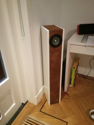

Eerste test speaker is klaar, de test-speakers bouw ik gewoon met houten zijkant.
Als die klaar zijn ga ik weer verder met de leisteen variant.

Bijna zonde om er nog iets aan te doen, ik vind ze erg mooi zo. :hide:

Ik ga aan deze ook weinig meer doen, enkel nog z'n broertje bouwen.
Daarna komen nummer 3 en 4 met leisteen zijkant ;)

jouw testkast is netter afgewerkt dan menig definitieve kast :hide:

Ik heb me het schompes geschuurd en gerollerd. Ik denk dat er in totaal minstens 12 lagen overheen zitten, en ik heb ze ook na een laag of 3 of 4 weer helemaal kaal gehaald omdat ik 't niet mooi vond worden :roll:
(Randen van het mdf met mengsel van water/houtlijm ingesmeerd, schuren en schilderen, toch niet mooi, opnieuw beginnen, uiteindelijk lakplamuur gebruikt)
Maar ik ben wel blij dat ik eerst deze test-kasten heb gemaakt, ik heb best wat fouten gemaakt (qua frezen, qua positie van de drivers, qua lijmen en afwerken van de naden met kit aan de binnenkant) die ik nu hopelijk in de uiteindelijke versie niet meer zal maken :)

Holy crap wat zijn die kasten strak geworden! Echt super :rock:

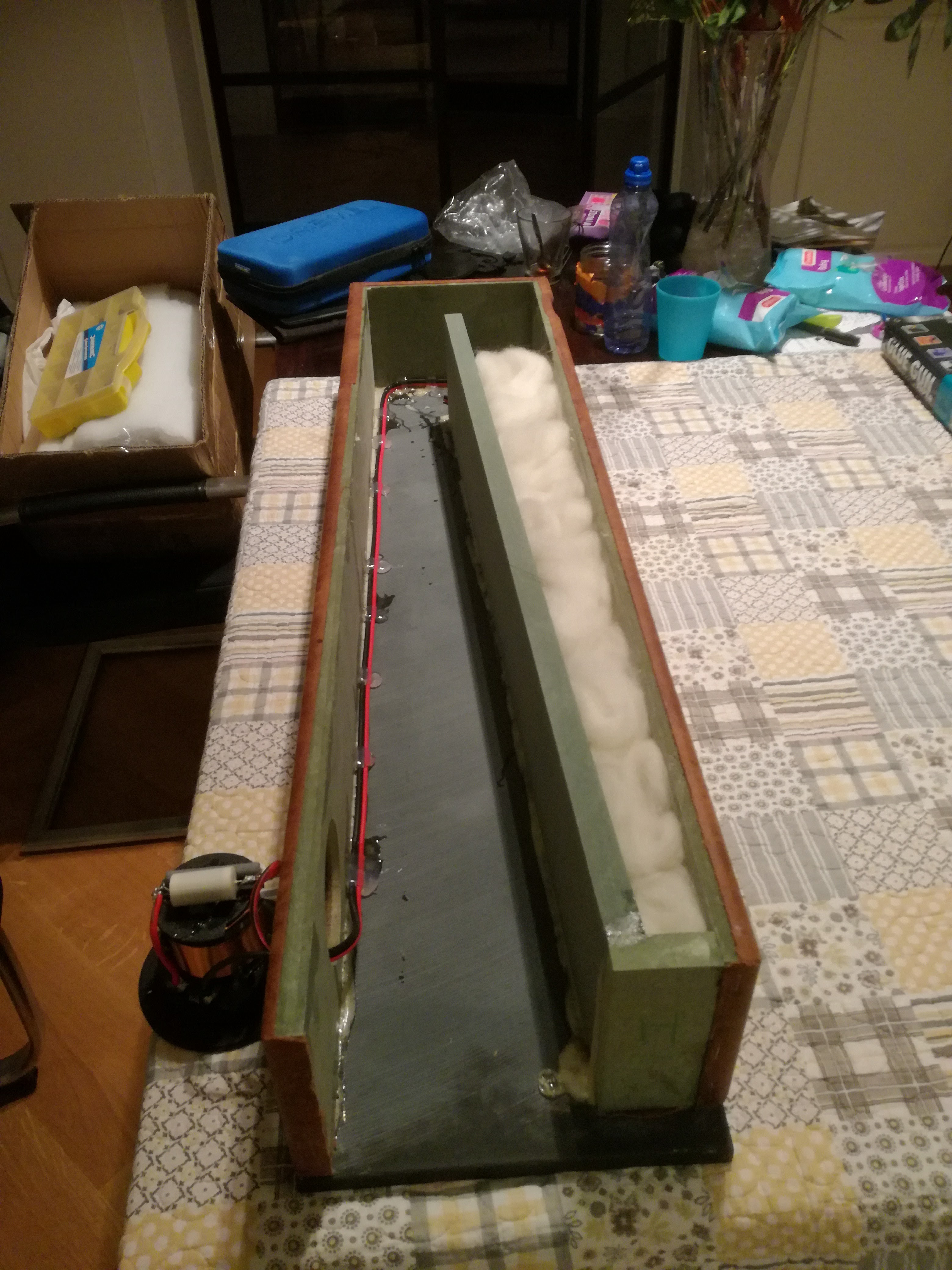

Het heeft even geduurd maar de leisteen versie komt er aan :D
....hoop ik. Ik ben hem momenteel dicht aan het lijmen en ik hoop dat de lijm er niet via de zichtbare kanten tussenuit komt 8-[
Morgen weten we of ik een mooie leistenen speaker heb...... of een lelijke :lol:
Ik heb de buitenzijde van de leisteen behandeld met HD Kleurverdieper voor hardsteen waardoor hij een schitterend donkere kleur heeft gekregen...
De binnenzijde heeft nog de vale grijze kleur van de zaagsnede.

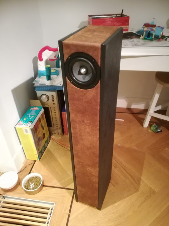

I AM VICTORIOUS!!! \o/
Dit is m'n nieuwe Needle SuperDeluxe build.
De RLC componenten hebben allemaal een upgrade gehad (niet omdat je het hoort maar omdat dat mij beter laat voelen over de speaker :)),
hij heeft een leren baffle en leistenen zijkanten.
Ja, hij weegt een ton. Ik moet oppassen dat hij niet bovenop een van m'n kinderen valt, anders moet ik een nieuwe maken. Een nieuw kind dus.
Eigenlijk was deze speaker minder werk dan m'n test-versie met houten zijkanten, het schuur&schilderwerk daarvan kost gewoon veel tijd en moeite.
Het leer is vrij eenvoudig te lijmen (lijm spuitbus, leer strak aanrollen met een rollertje), de leisteen is makkelijk te bewerken (slijptol gaat er doorheen als boter, en je kunt de kanten gewoon schuren met een schuurmachine mits je goede bescherming gebruikt en het buiten doet).
Als ik nog meer speakers ga bouwen blijf ik denk ik bij leer en leisteen, ik heb een bloedhekel gekregen aan MDF schuren en schilderen :)

Ziet er erg goed uit.
Ik ben overigens benieuwd of je nog verschil in de weergave kan waarnemen door het andere materiaal gebruik.

Om eerlijk te zijn merk ik momenteel weinig verschil met m'n test-speakers (met mdf zijkant) - het verschil dat ik meen te horen wordt denk ik veroorzaakt doordat ik bij deze versie een spoel heb gebruikt die minder weerstand heeft dan de "standaard" Needle Deluxe spoel die OAudio.de erbij levert, en/of door ander gebruik van dempingsmateriaal...
Deze speakers zijn eenvoudigweg te simpel en draaien bij mij op te laag volume om voordeel te hebben van de eigenschappen van leisteen.
Maar dat was ook niet mijn uitgangspunt - dit was voor mij gewoon een project "omdat het kan"; ik zie iedereen speakers bouwen met mdf kasten en verf, en ik wou gewoon wat anders maken. Dus leer en leisteen :)
Ik zou het wel leuk vinden als mijn projectje andere mensen zou inspireren om ook eens iets anders te doen dan dertig keer hun MDF schuren en schilderen :P

Mooi opgelost zo. Het is gewoon erg lastig zo thuis een speaker strak in de verf te krijgen. De grootste vijand van de schilder/spuiter is stof, en daar heb je mee te maken, op deze manier heb je toch een strakke afwerking.
Nieuw is het overigens niet hoor, dit wordt vaker gedaan.
