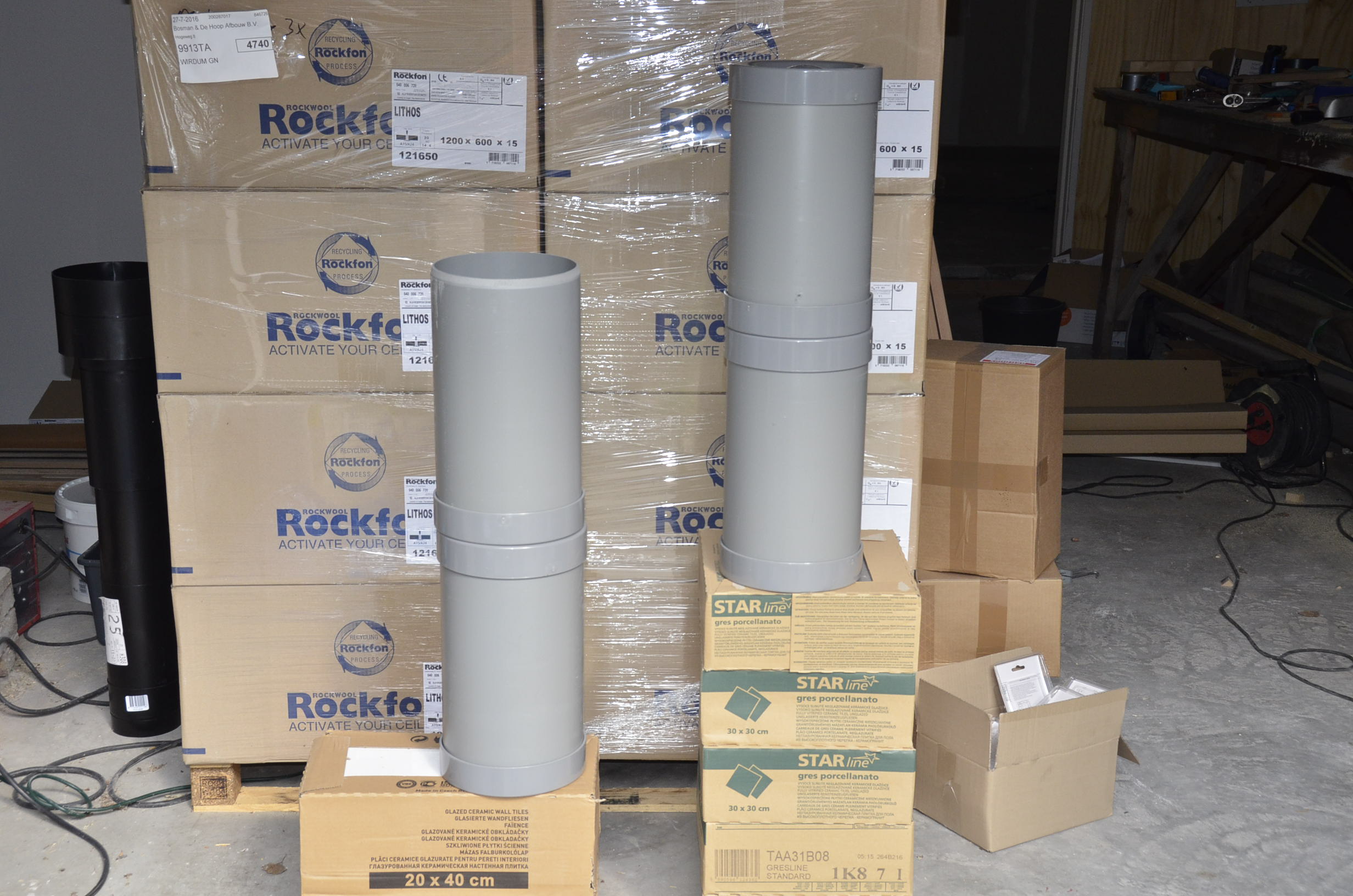

Ik prop ze in een pijp van 35 cm ( gesloten). Van het laag verwacht ik niet veel en zal ze met een sub ondersteunen.
Maar die dingen zijn echt mooi gemaakt en dat voor 99euro! :D Zelfs schroeven meegeleverd.
Zou ze toch niet in minder dan 30L stoppen of een Qb > 1,5. Is anders lastig te temmen zonder MFB.

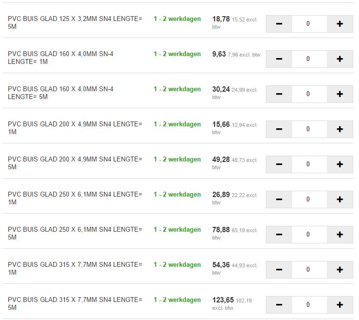

Overigens bestaat er 35 cm rioolbuis? Dacht dat dat standaard 31,5 cm was of 40 cm.
Laatst gewijzigd door Pjotr op vr 19 aug 2016, 12:14, 1 keer totaal gewijzigd.
Berichten: 8109
Re: Fantomas
Verschillende diameters beschikbaar.
Zelfs per meter
https://pvcbuis.com/pvc-buis/

Pijp 20cm diameter en 35cm lang. Het gaat mij er toch niet om het diepste laag eruit te persen.
PVC boer zit hier om de hoek:
http://www.dehaanpvc.nl/

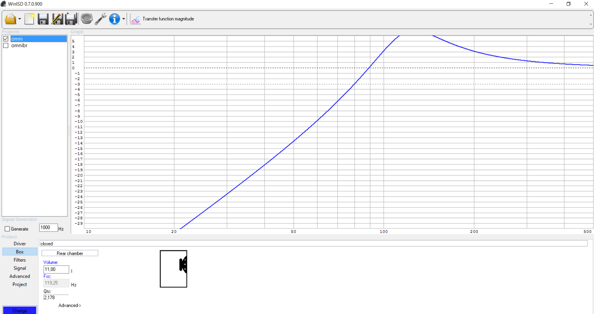

Kom je op net geen 11 liter uit is dat wel voldoende?

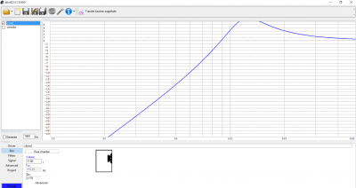

Waar het om gaat is dat je een stevige resonantiepiek krijgt die lastig weg te DSP'en is. Of wilde je je subs tot 300 Hz laten lopen? :roll:
Berichten: 8109
Re: Fantomas
Dat bolletje zou van af 35 hz gaan. :shock:

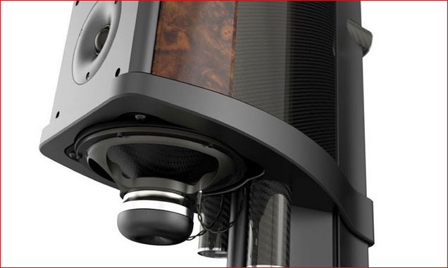

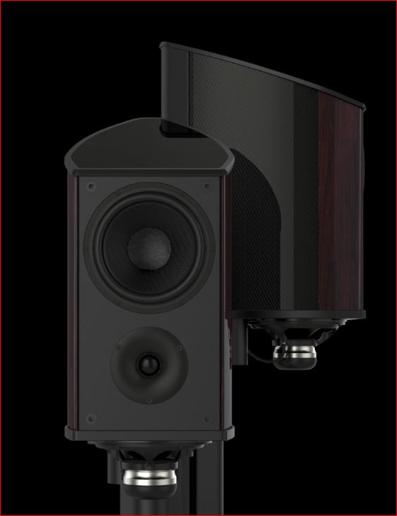

Ik zat nog even te piekeren waar ik het nog meer had gezien.
Beeld en geluid heeft dan de Wilson Benesch Discovery II.
En die had ik dan gezien met de zaak wel net wat anders. :mrgreen:
Ik zal hem vanavond even in de sim gooien.
355 mm in HDPE persleiding of waterleiding. Meestal per 6 of 15 meter te koop.

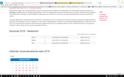

Eind Augustus nog steeds bouwvak ???? :think: Die groningers nemen het er wel van zeg :-s
Berichten: 28471
Re: Fantomas
Dit was de laatste week.
Re: Fantomas
Valt wel mee hoor, Peter.
gewoon 3 weken, net als de rest... :relax:
Berichten: 36744
Re: Fantomas
Gaat om het tijdstip Ray. Destijds was het meestal vanaf half juli tot half augustus met de spreiding meegerekend. Bouwvak is sowieso iets archaïsch.
Berichten: 11061
Re: Fantomas
:yeah: :yeah: Valt wel mee hoor, Peter.
Nee hoor. Lekker vier weken.

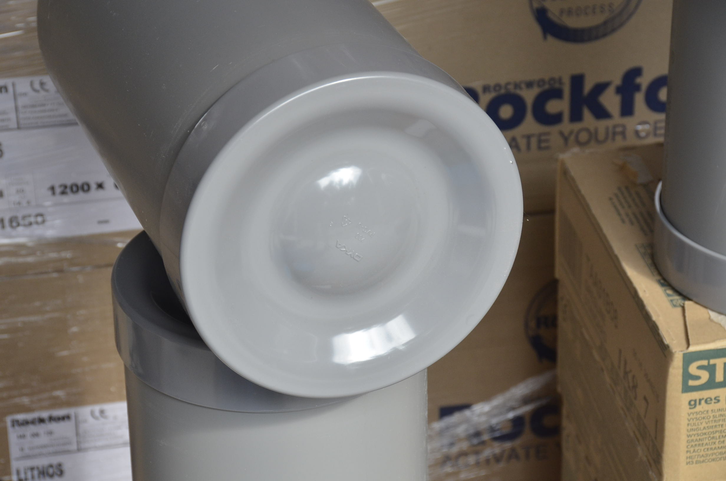

Even bij de pvcboer geweest:
Hij had maar 7 deksels liggen, nummer 8 is morgen binnen. Nu nog wat gaten hakken. :mrgreen:
Berichten: 28471
Re: Fantomas
Oh ja, kosten: 50,50 plus nog een deksel. :lol:
