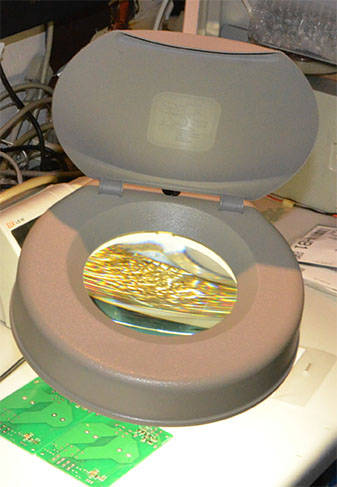

Ik was even helemaal in de gloria, ik wist dat er nog iets dergelijks in het huis was, maar waar.
Wie wat bewaart heeft wat, was een veel gebezigde kreet in de familie, en dan nu onder het bed vandaan een echte loep lamp.
Mijn schoon moeder gebruikte die vroeger, borduurwerk e.d..
Nu blijkt hij uitermate geschikt voor een modernere toepassing, SMD-tjes in de gaten houden.
Heeft een prima vergroting voor het totaal.

Kijk, wie wat bewaart... ik zweer al jaren bij die dingen, heb er 2, ooit eens geschikt aangekomen. Je kunt 'het licht' makkelijk naar je toe trekken of boven je werkstuk hangen, en indien nodig de vergroting gebruiken. Heb in het verleden ook wel veel onder een microscoop gesoldeerd, maar als je er wat langer voor zit wordt je een beetje gallisch van het getuur door zo'n ding :mrgreen:
Maar ik kan me vergissen, lijkt wel exact dezelfde die ik hier heb. Klemmetje waar de lamp mee aan de arm zit oa, die afbeelding in de klep. Is het ook een Luxo toevallig? Heb er tafelklemmen bij, scheelt weer een 16mm gat boren in de tafel...

Bij die van mij, al aardig wat jaartjes oud, gaat de deksel wat moeilijk open en dicht. Die plastic klemmetjes waarmee íe vastzit hebben wat last van de tand des tijds, heb altijd het idee dat íe nog wel een keer afbreekt bij het opendoen.
Die van tegenwoordig hebben led verlichting, hier zit nog zo'n ringlamp in. Nog nooit vervangen, weer even spannend of je die nog ergens kunt kopen mocht het nodig zijn.

Op het klepje staat ook LUXO inderdaad, en op de doos waar die in zat, zou verwijzen naar de vorige eigenaren, het Rode Kruis, mogelijk verhuurd ? of zo.
Hij is in een nieuwstaat, alleen stof er af gehaald doos was niet helemaal dicht, en verder geen smetje aan te ontdekken.
Aan de binnenkant van de klep staat een waarschuwing dat het ook een brandglas kan worden met het zonnetje er op. :)

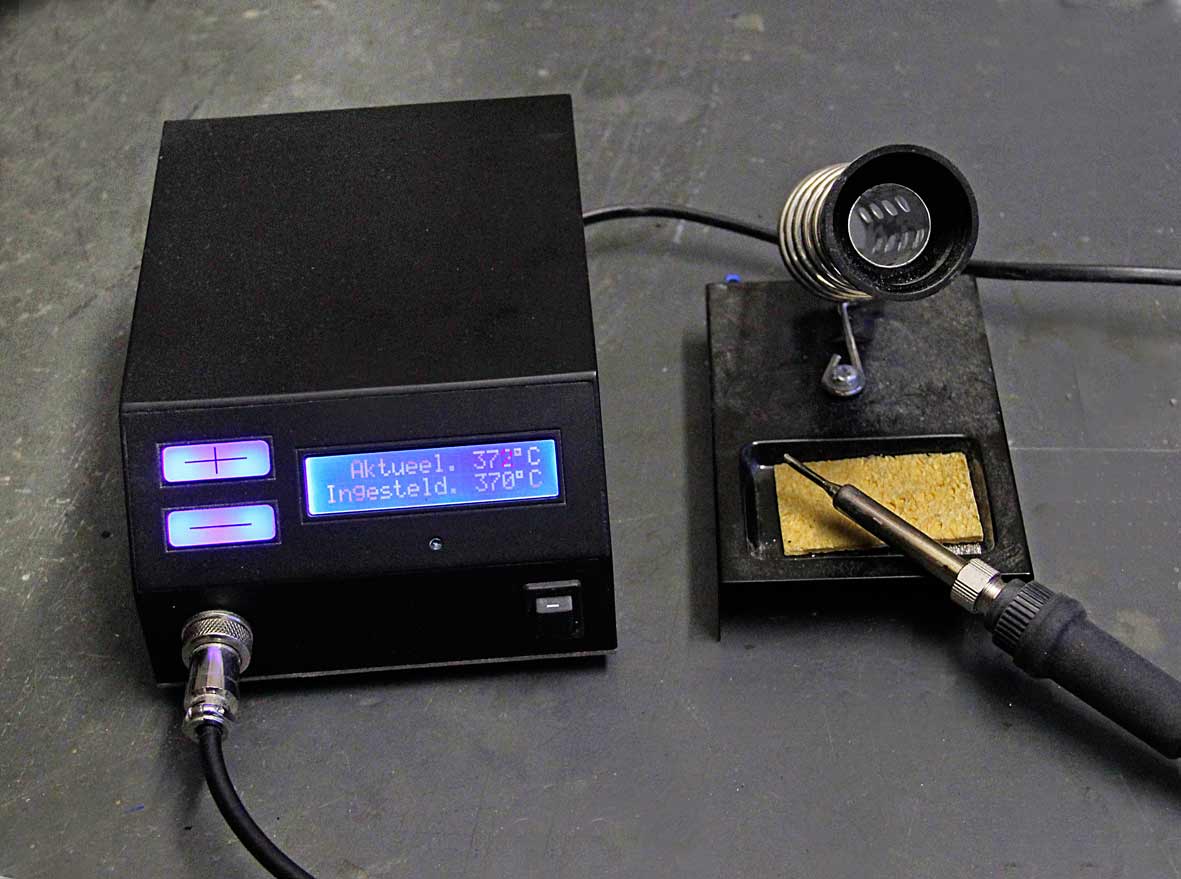

Ik heb gewoon een boutje in china besteld en voor nog geen €20,- er zelf één in elkaar geknutselt, gewoon om eens z'n boutje te proberen.
http://www.ebay.com/itm/24V-Soldering-S ... Sw9r1V-orL
De temp wordt perfect geregeld, alleen wordt het op een verkeerde plaats gemeten, waardoor de punt toch teveel afkoelt bij grotere oppervlakten en je hebt er natuurlijk wel een soldeerstation bij nodig om het geheel in elkaar te solderen :rofl: .
Het boutje is volgens mij ongeveer dezelfde die ook bij de Aoyue geleverd wordt, dus met dezelfde beperking.
Ik gebruik zelf normaal nog altijd mijn 35 jaar oude weller WTCP-S met magnastat waar ik ook alle smd's mee soldeer, voor mij is er geen betere.

Ziet er keurig uit, dat prikkelt toch wel mijn nieuwsgierigheid. =D>
Vertel er eens wat meer over aub ? schema en componenten, software zelf geschreven ?

Hallo Ray
Hierbij alle gegevens, software schrijven lukt nog niet echt, maar wel al veranderingen aanbrengen, de software en hardware is van deze site en heb het aangepast voor dit boutje, tevens de print iets aangepast en als trafo gebruik ik eentje uit een oude diaprojector 24v 150w.
http://stegem.de/Elektronik/Loetkolben/

Kijk dat is nou echt diy. Zelf je soldeerijzer maken. Ziet er top uit hoor. Ga hier zelf ook maar eens naar kijken. Is nooit weg een 2e station erbij.

Het kastjes is ook helemaal diy van dubbelzijdig printmateriaal zonder lichtgevoelige laag waarvan ik nog een aantal plaatjes had liggen.
Wel alles gefreest met, ook weer diy, cnc machientjes. (ook de knopjes).
Die gebruik ik ook om de printen te boren, dat doe ik voordat ik de layout erop leg, want dan kun je die heel precies uitlijnen om te etsen.

Mooi gemaakt zeg, petje af. Als houtworm lukt mij dat nooit.
