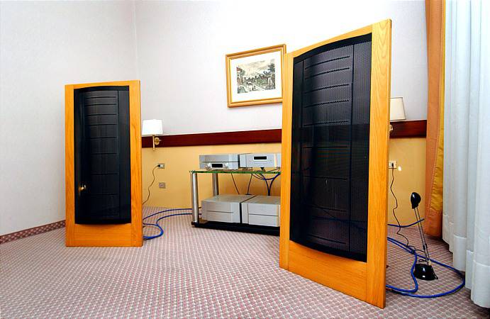

dat ben ik al jaaaaaren, sinds ik op die parallel show van de Firato in zo'n hotel eens een stel full range electrostaten (naam vergeten, was een NL fabricaat, 3 separate panelen, 1 voor midhoog, 2 voor laag), en jouw demo wakkerde het weer lekker aan. ook grote Magnepans kunnen me wel bekoren, het laag van zo'n eettafel groot membraan is toch uniek.
Re: Elektrostaten zelf bouwen
Dat was de Audiostatic ES900.
Berichten: 33830
yes, dank je
Die ES900 is oud zeer. Eringa in Leeuwarden gaf tegelijk een demo van de ES100 en de ES900. En ik ben naar de ES100 gegaan... :(
