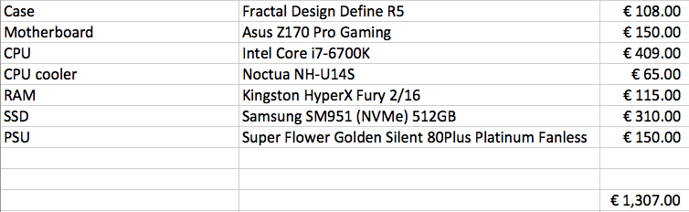

De Fractal design kast heeft twee 140mm fans en is akoestisch gedempt dus dat zou inderdaad slechts wat zacht geruis op de achtergrond moeten opleveren.
Op het bord:
Via vijf 4/3-pins (PWM/DC) combo ventilatoraansluitingen en vijf on-board thermische sensoren, zorgt Fan Xpert 3 ervoor dat elke ventilator de beste balans behaalt tussen koelprestaties en een laag geluidsniveau. De Z170 Pro gaming heeft ook een ventilator-extensie (EXT) aansluiting voor snelle, eenvoudige ventilatorupgrades.
Lijkt me toch voldoende. Het Z-170 Pro Gaming bord komt goed uit de tests en heeft weinig overbodige luxe aan boord. Zo wil ik er bijvoorbeeld geen WiFi in hebben, zit alleen maar in de weg. Één zo'n razendsnelle M2 SSD is ook voldoende een tweede drive is niet nodig, dat scheelt ook weer in de warmte en je prikt zo'n ding ook gewoon op het moederbord. De interne graphics is ook voldoende voor Cubase, scheelt ook weer een kaart en warmte.
De i7 op 4GHz is om ook bij 96kHz sample rate de 32 samples buffer te kunnen halen die met de RME kaarten mogelijk is. Vervolgens moet er dan nog het één en ander aan plugins en virtual instruments kunnen draaien. Als de CPU dat op z'n gemak aan kan des te beter, dan blijft het geheel koel en dus stil.

Misschien dan wel slim om even te kijken in de handleiding, dan kan het zijn dat er nog wel eens wat valt in te stellen, en wel via het Bios bij de aansturing van de ventilatoren.
Dat was ik ook zeker van plan. Dit is allemaal nieuw voor mij dus ik ga er de tijd voor nemen en alles goed bestuderen.

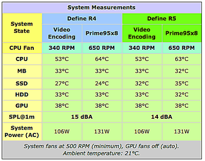

Uit de test van Silentpcreview:
Maar eens kijken hoe dat in de praktijk uitpakt.

Via pricewatch kom ik met een quad core 4GHz i7 (91W) uit op dit lijstje:
Voorwaar geen goedkope PC maar wel heel erg snel, toch redelijk zuinig en hopelijk ook erg stil. Maar eerst even een tijdje laten bezinken en dan volgend jaar maar eens in actie komen.
