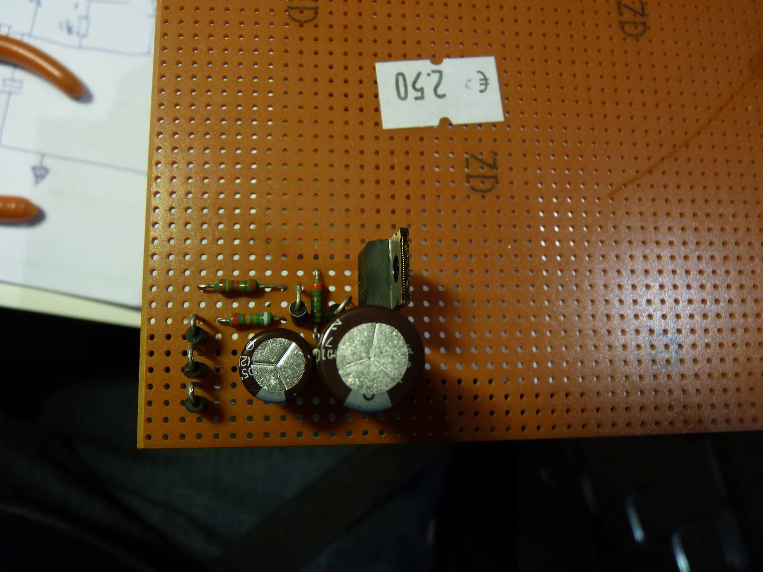

Re: 807 Single ended - de eerste stapjes
Op een gaatjes printje wordt dat zoiets:
Die MosFET kan toch wel zonder koelplaatje in dit geval?
Er loopt maar een paar mA door het schermrooster, gerekend met de spanningsval levert dat een dissipatie van hooguit 1W.

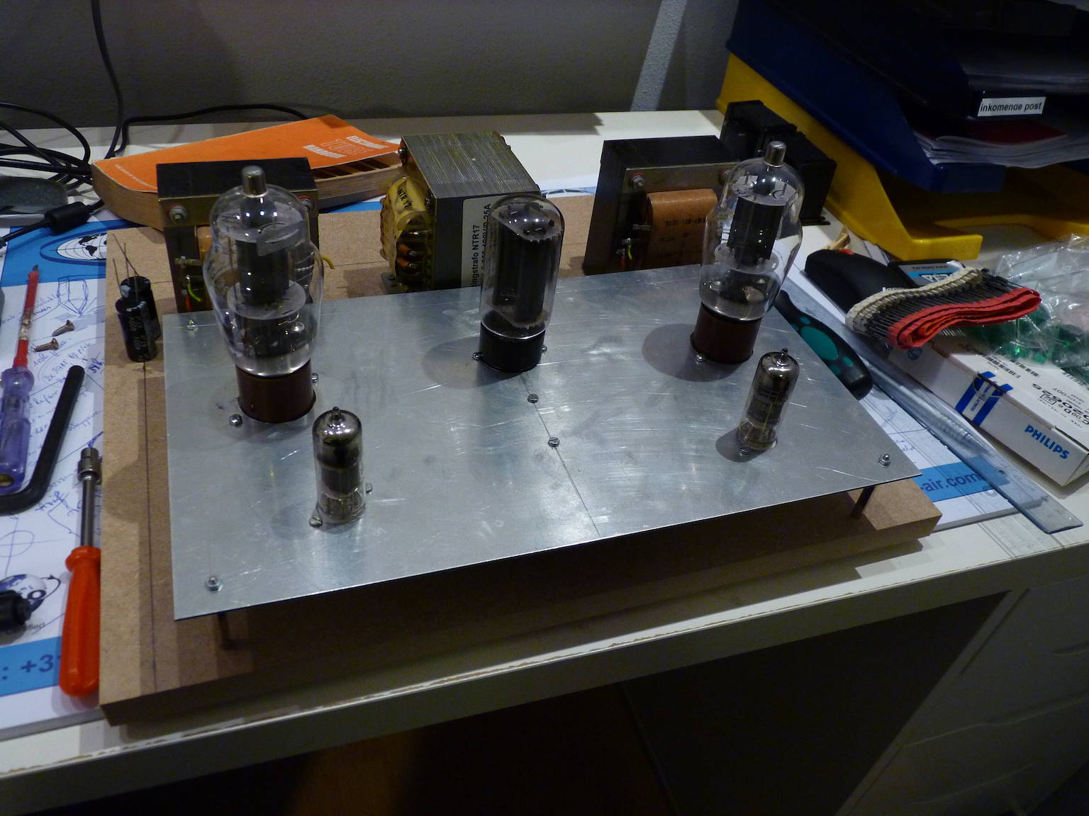

Ben ook al een beetje aan het kotteren en boren geweest:
In de uiteindelijke opstelling komen de trafo's op gelijk niveau met de buizen.

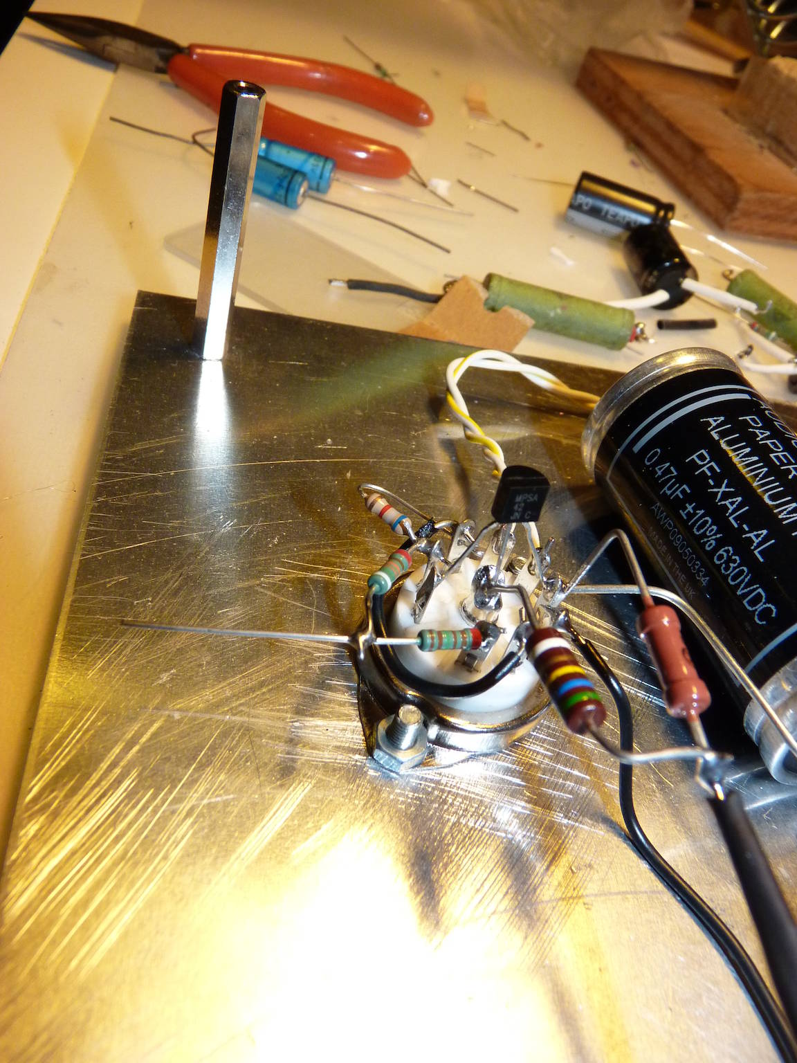

Het begint met de gloeistroom bedrading
En dan prutsen we lekker door:
Wel een raar gezicht zo'n transistor op een buisvoetje:

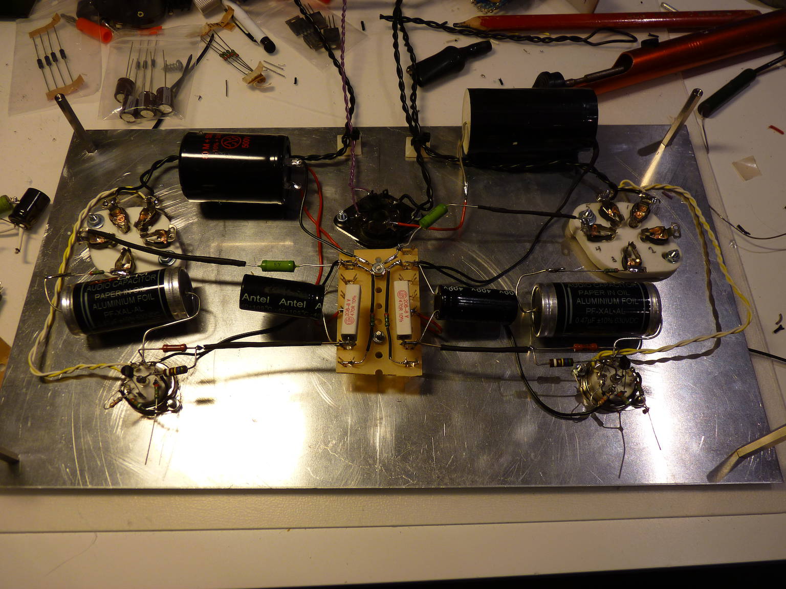

De stuurtrapjes zijn helemaal bedraad. Gelijk getest met twee voedingen.
Mijn hoogspanningsvoeding komt niet tot 350V, maar geeft met een heel lage belasting zoals hier zo'n 315..320V.
De overige waarden in het schema komen keurig overeen. Dus ik ga vol goede moed verder met de eindtrappen. Eerst de printjes voor de schermrooster stabilisatie maar eens afmaken.

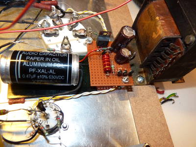

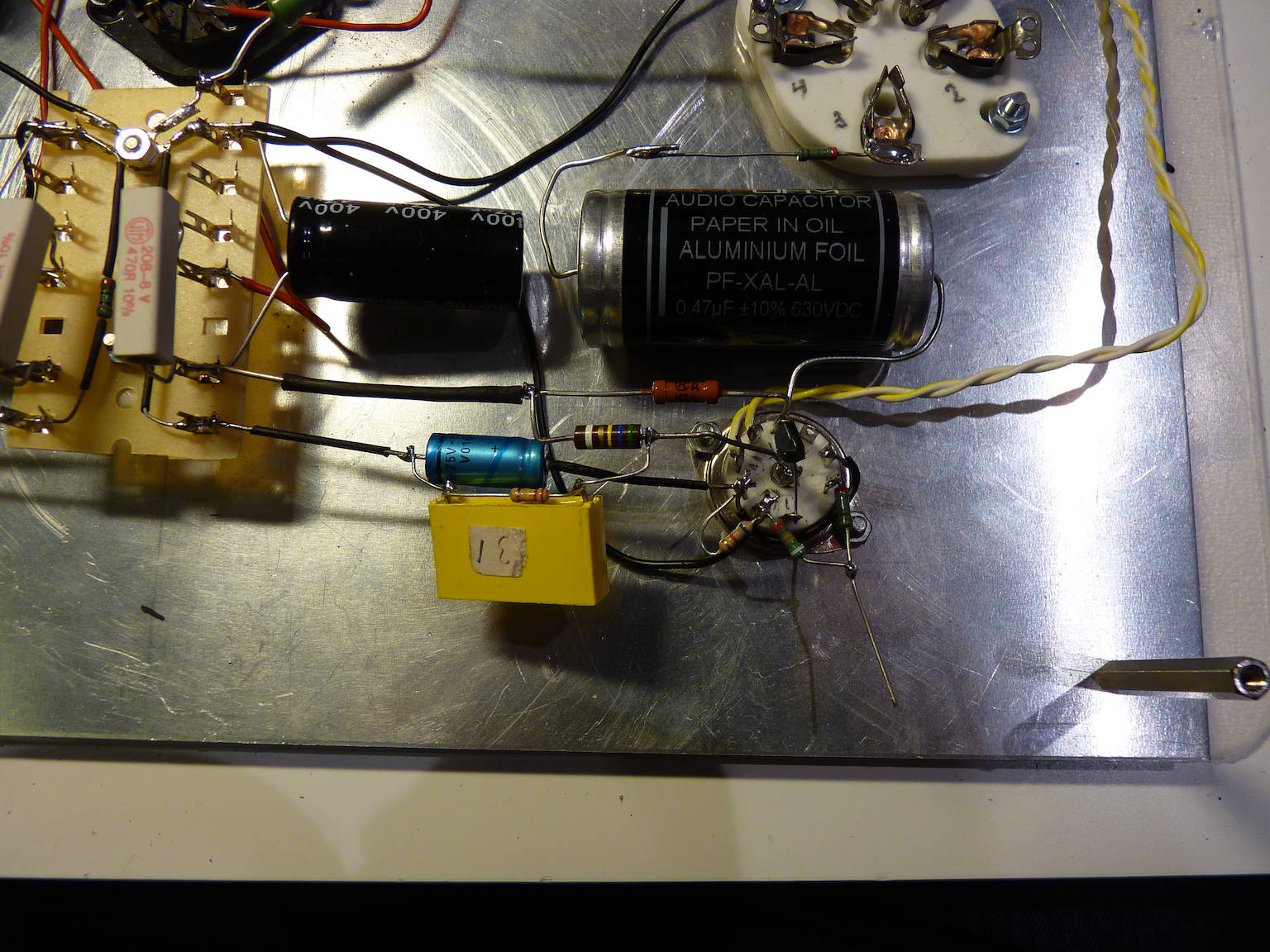

Goed bezig. Ik zou er zelf niet helemaal op durven gokken dat de buitenkant van die 0.47uF koppel c volledig geisoleerd is. Misschien zelfs maar ten dele. Maw geisoleerd opstellen tov de alu plaat en die en ook zeker die ene aansluitdraad niet zo dicht langs de behuizing leggen.. maar misschien was je nog van plan dat te gaan aanpassen.
Lijkt idd een voorlopige opstelling, de lekweerstanden zijn er ook nog niet.
Ik zal even wat krimpkous omheen doen Barry, want het is wel de bedoeling dat ik dat straks overzet naar de definitieve behuizing.
De koppel-C's zitten met een grote klodder smeltlijm op het aluminium. Er is dus wel wat afstand gemaakt. Ik kijk dit nog even na.
Zit toevallig nog even te kijken naar je gaatjesprintopbouw van de stabilisatie.
Over de 20K weerstand valt minimaal 100 Volt bij 5 mA. Moet dus wel een weerstand van 1 Watt (liever 2 Watt) zijn.
Ah, dat zal ik even veranderen. In de test heb ik wel gekeken of dit weerstand niet heet werd, maar toen was het verschil in spanning niet zo groot. Die weerstandjes die ik gebruik zijn overigens 0,6W.
Nieuwe zenertjes waren al binnen, weer even tijd gemaakt om te solderen.
Weerstandjes vervangen door dikkere. Zijn nu 22k, maar dat mag de pret niet drukken. In de testopstelling werkte het in elk geval.

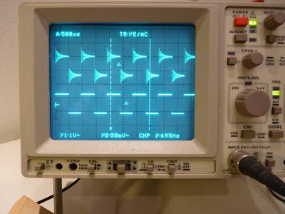

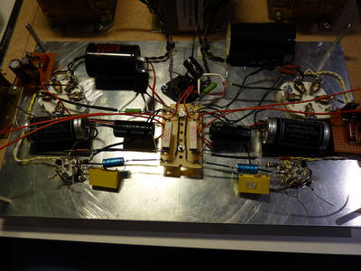

afgelopen weekend de versterker op spanning gezet en nog eens goed gekeken of alles werkt.
Mijn opstelling met de losse metalen plaat is toch niet zo handig. Wanneer ik de plaat optil om te meten moet ik dat heel omzichtig doen, anders springen de anode kappen van de 807's en dat mag echt niet.
Ik sluit dus nu eerst de meter aan en zet dan pas spanning op de versterker.
De voedingsspanning is na opwarmen een keurige 400 .. 405 VDC.
De schermroosterspanning lijkt toch iets hoger op te lopen naar 260V. De printjes met de FETs moet ik toch nog maar eens checken.
In het begin was de voedingsspanning wat aan de hoge kant. Ook voor de gloeistroom van de buizen. Ik heb twee redelijke 47Ohm weerstanden parallel gezet en in serie met de 220V primaire wikkeling opgenomen. De voedingstrafo is nou eenmaal wat ouder, dus daar komt dan een paar procent teveel spanning uit. De weerstanden temmen dat.

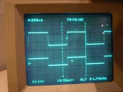

Met een paar 5,6 Ohm weerstanden als belasting kwam een 1kHz sinus er weer keurig als 1kHz sinus uit. Dat geeft de burger moed.
Met een blokgolfje aan de ingang ben ik minder enthousiast. Een flinke rinkel op de blokgolf aan de uitgang. Komt mee met de tegenkoppeling.
Zonder tegenkoppeling is de versterking groter (dus er is geen meekoppeling) en het ringeltje is wat minder. Ik had in plaats van 1k2 een weerstand van 2k4 als tegenkoppelweerstand gebruikt. De 1nF condensator zat er nog niet bij. 1nF bood weinig soelaas. Met wat meer capaciteit wordt het beter.
Ik heb de tegenkoppeling iets verminderd (nu een weerstand van 5kOhm en 4 à 5nF parallel daaraan), dat geeft het volgende resultaat:
Er zit nog een heel klein friemeltje op de hoek van de blokgolf. Zou dat op te lossen zijn met een RC circuit parallel aan de UGT? Ik heb dat weleens gezien bij balansversterkers, maar zie het nergens in ontwerpen van single ended versterkers. Volgens mij zit het weleens in oude radio's.
Ik zal ook eens een beetje muziek proberen, volgens mij ziet het er nu al heel acceptabel uit. Ik moet alleen de opstelling even wat veiliger maken.
