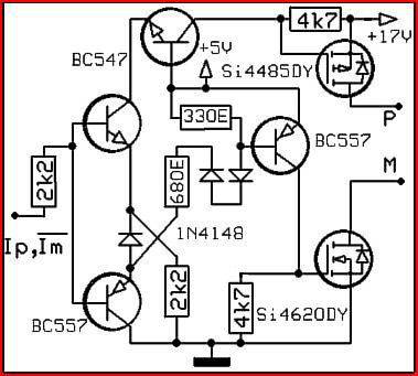

Meen ik een manier te hebben om nog een poortje te sparen.Eigenlijk veel gepruts om weinig, is weer 's wat anders.
Zonder sturing op de ingang blijven beide uitgangen stroomloos.Wordt de ingang naar massa getrokken gaat de onderste fet geleiden voor de min-puls (onderste drukknop) en de ingang naar +5 dan de bovenste fet voor de plus-puls.
Bij een µC dan, aan een poortje als ingang of 3state gebeurt er niks poortje als uitgang op 1 geeft pluspuls en uitgang op nul ... jawel :D
Soort 3state buffer zonder controlpin.

Onder het motto: "Creatief met transistoren" :mrgreen:
Zo ingewikkeld hoeft allemaal niet hoor, de software mag ook best wel wat doen. Gewoon wat latches en wat goedkope fetjes er aan knopen.

Voila. Heb je 'm al :D moet ff aan het werk, ga het thuis even goed bekijken.

Moet nog even aan gesleuteld worden, die displays hebben een middenaftakking in de spoel.

Goed gegoocheld Gerhard, helemaal te gek joh :yeah: Dat is wel met 2 stuurspoeltjes en dat maakt het leven een stuk makkelijker. Helaas hebben de onderhavige displays maar 1 spoeltje. Die ULN2003 kost niks maar pas wel op er zijn veel versies van. Sommigen zijn voor 5V relais bedoeld en dat gaat dan niet.
Re: Aansturen van mechanische cijfers
Heel leuk spul :D ,alleen hier hebben we daar niks aan.Er hoeft maar in een richting stroom door, kan met de gewone ULN2003 aan de ene kant, andere kant vast aan de voeding.Geen kunst an :^o
Op zoek naar een ULN achtige die VCC of gnd kan schakelen? Dan ben je er ook.
Berichten: 28480
Of bias weerstanden op de uitgangen van de ULN naar +VCC. Zou moeten werken.

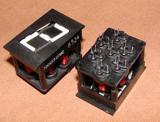

Hmmm, een beetje verwarrend. Als ik zoek op het typenr dan heeft dit display 2 spoelen per segment:
http://www.ebay.com/itm/FP-7-SEG-1-elec ... 0684864653
Verder op in dit draadje over 1 spoel die omgepoold moet worden, rara wat is het nou?
Word je vergeetachtig? Op de vorige pagina heeft Barry de pin out gegeven... :roll:

Ik begin toch echt niet seniel te worden Peter, die pin out komt niet overeen met de 100SS3-07DC:
Er zijn dus blijkbaar twee uitvoeringen.
