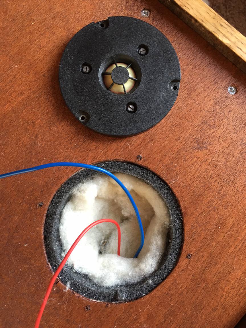

Ik zit eerst even bij te komen maar de Pritex en de schapenwol liggen al klaar :)

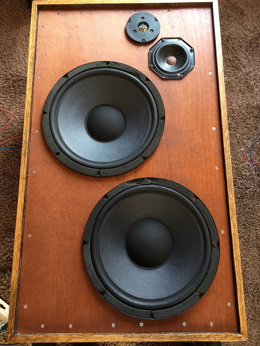

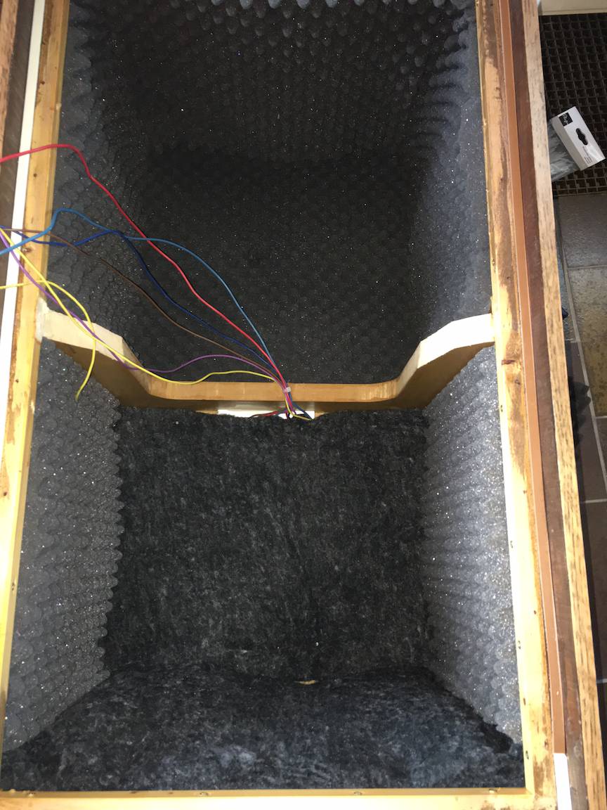

Weer een paar stappen gemaakt.
Ik wist zelf zelfs niet eens van het bestaan van een AD12201/W8 versie van deze woofers.

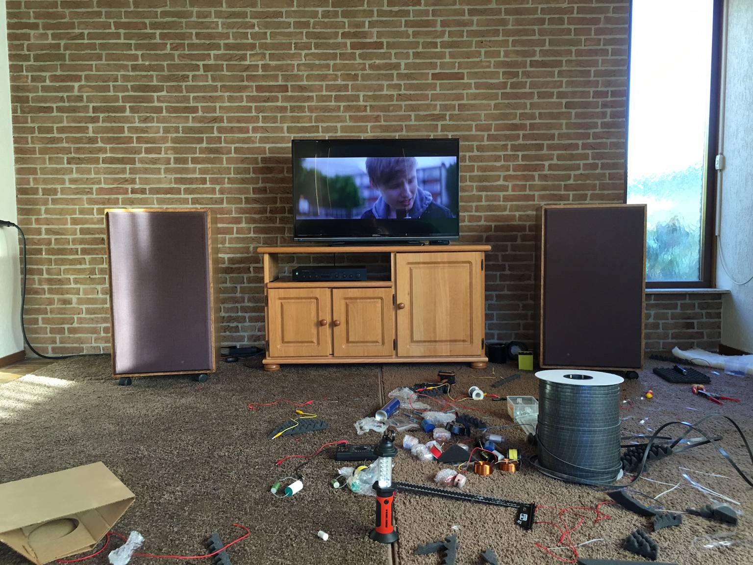

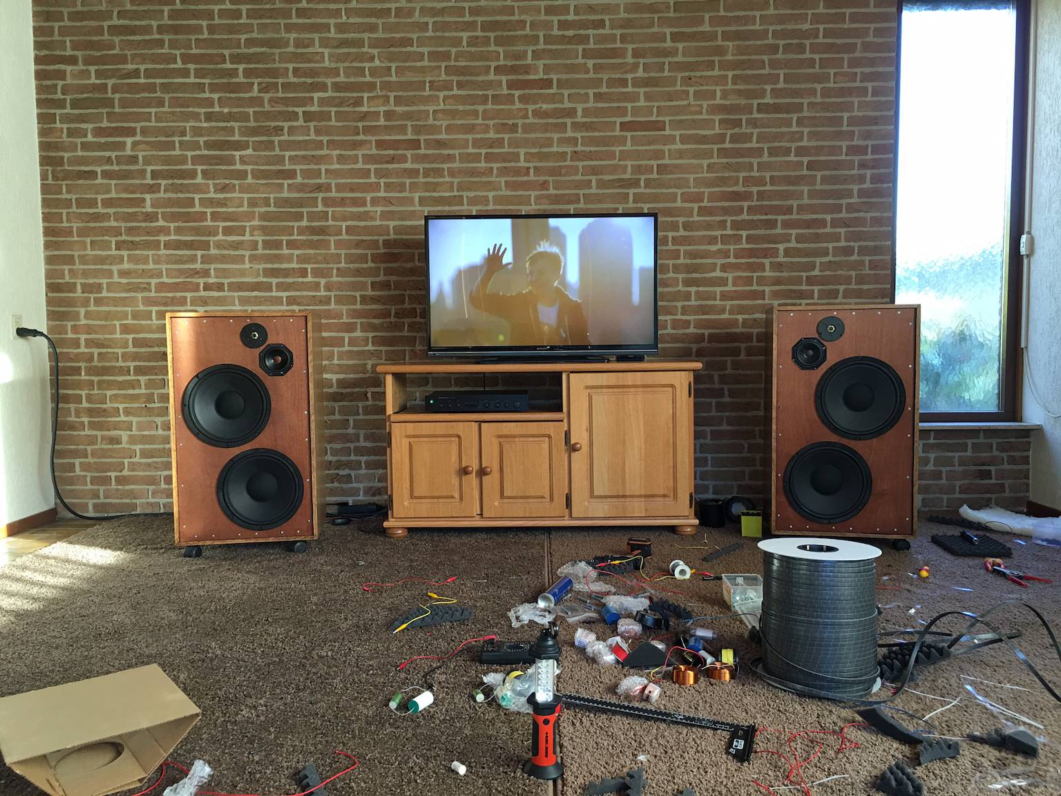

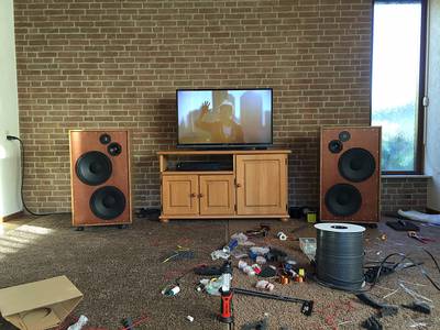

Nou, Mijn huiskamer ziet er uit als een gemiddelde huiskamer in Syrië, maar goed,ze zijn klaar :)
Eerst maar eens lekker gaan luisteren , dat opruimen komt wel :)

Hmmmmm, misschien wordt het ook langzaam tijd om de kerstboom ook maar op te ruimen.
SARK
Berichten: 7728
Re: Lompe drieweg met Philips AD12200/W8, AD5060/SQ8 en AD16
Bericht door SARK »
Geweldige retro look :!: en die kerstboom zo lang mogelijk laten staan :rock:

Kolere!!, Wat klinken die dingen zeg!!! mensen die graag Philips breedbanders willen overnemen kunnen zich aanmelden want die gaan allemaal de deur uit :) Ik heb er giga veel :)

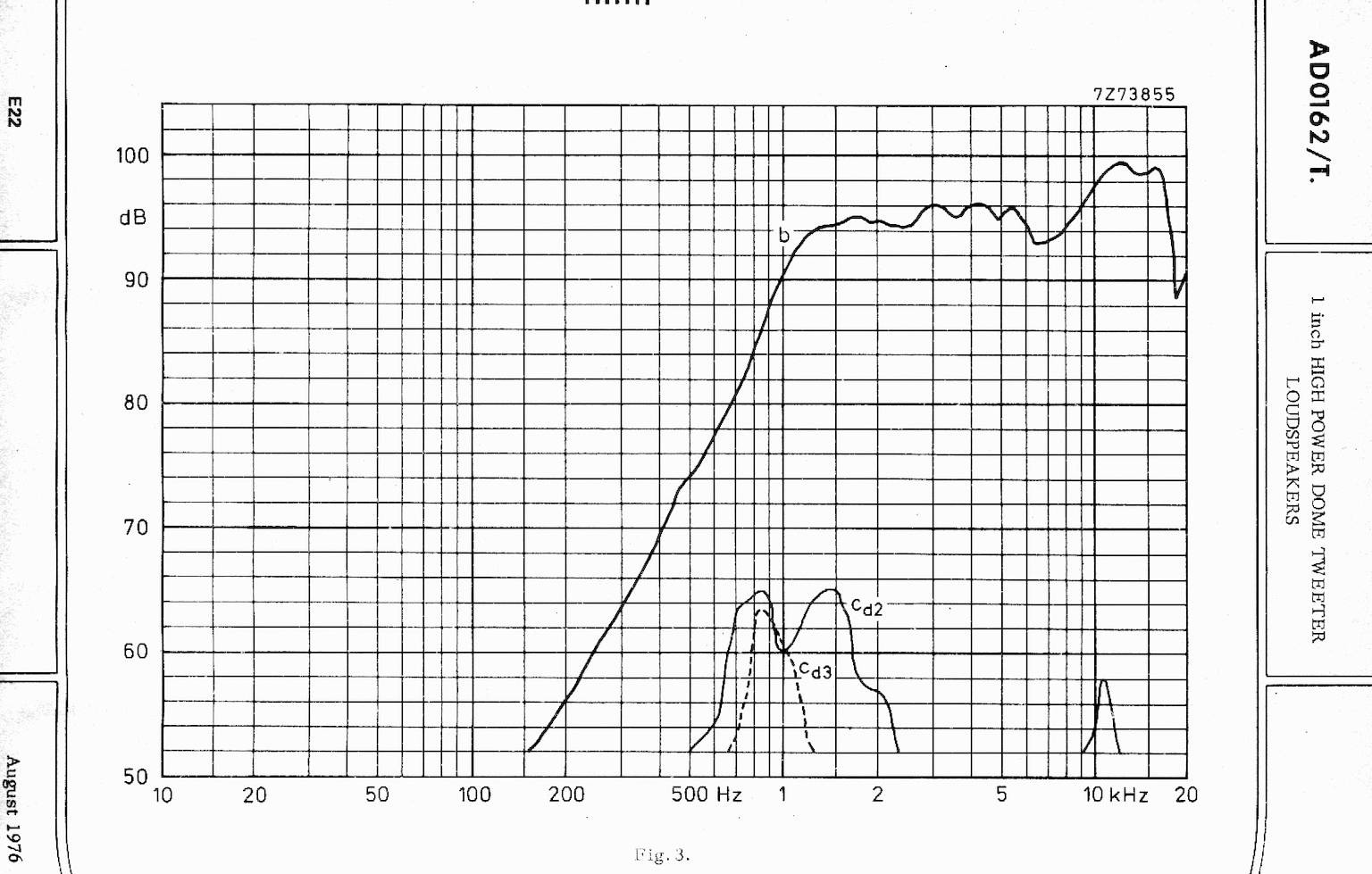

om de vaag van pappaleo te beantwoorden:
Deze philips tweeters lopen flink op in het hoog, daardoor klinken ze onprettig schel, door een spoeltje van 0,1 mh in serie te zetten trek je de curve nagenoeg recht waardoor deze verguisde tweeter ineens heel aangenaam klinkt.

Ik ben ernstig onder de indruk en dan heb ik ze nog niet gehoord...

Niet om het een of ander, maar bestaat je inboedel uit een kerstboom, tv kastje en een TV? :shock: :shock: :shock:
Olaf Analogue
ZBA-megadonateur
Berichten: 4778
Re: Lompe drieweg met Philips AD12201/W8, AD5060/SQ8 en AD16
Bericht door Olaf Analogue »
En een afstandsbediening van de audioset :rock:
Het leven is prioriteiten stellen. :mrgreen:
Berichten: 28470
Ah gelukkig, wat moet een man zonder zijn AB! :mrgreen:
Een van de weinige tweets uit die tijd die ook 20khz haalde.
Sommige series hebben idd in het hoog een hoger rendement.
Wat een rust, wat een ruimte om je speakers neer te zetten.
Je kan schuiven wat je wil om de ideale plek te vinden voor je speakers zonder dat het niet past (meubels).
Geen waf die het afkeurt.
Houden zo Olaf, meer heb je niet nodig in je kamer.
Ja een kerstboom, heerlijk zou ik ook doen als ik de ruimte had, behalve met kerst want dan heeft iedereen er al een.
Berichten: 28470
Ik bedoel eerder het gebrek aan demping in de ruimte.

Haha, ik zei het over de breedbanders inderdaad ook, maar ook die vond ik daadwerkelijk ook giga goed klinken, echter baalde ik er van dat je zowat onbewogen stil moest blijven zitten om in de sweetspot te blijven, daar heb ik met deze monsters geen last van.
@ds23man:
Demping in de kamer, (het gebrek en aan) is inderdaad een probleem, ik merk het ook gelijk dat de kerstboom weg is, echter moet er hier nog een luisterkamer van 6 bij 6 ingericht worden, daar wordt dan wel aan de demping gewerkt

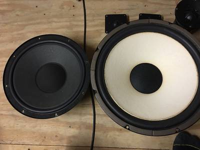

De AD12250/W4 naast zijn grotere broer, de AD15240/W8

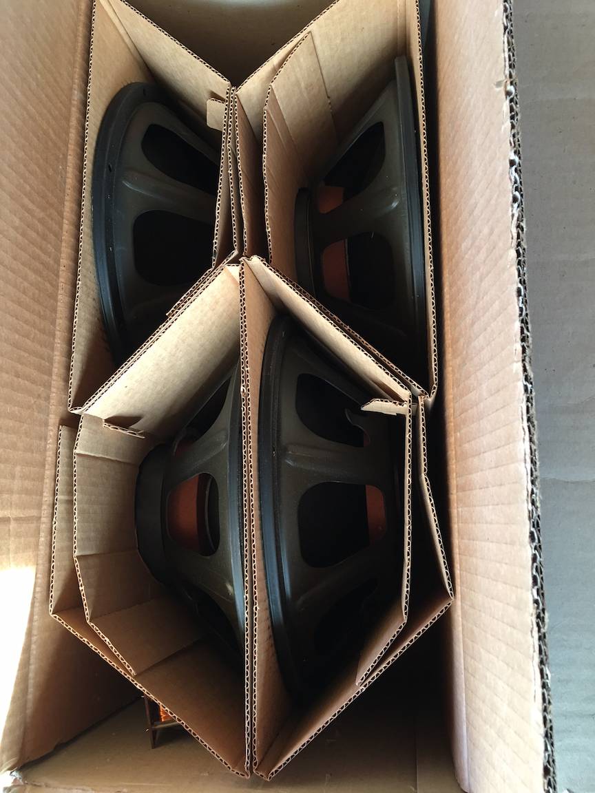

Ik heb er twee van in bezit, ze zijn erg zeldzaam.
Toen ik nog jong was (giga lang geleden :( ) werkte ik in een reparatie werkplaats in Leeuwarden, daar lagen ze nieuw in doos opgestapeld.
Op dat moment kon ik niet bedenken wat iemand met zulke grote woofers zou willen, kon ik maar in een tijdmachine terug gaan om ze op te halen ....
