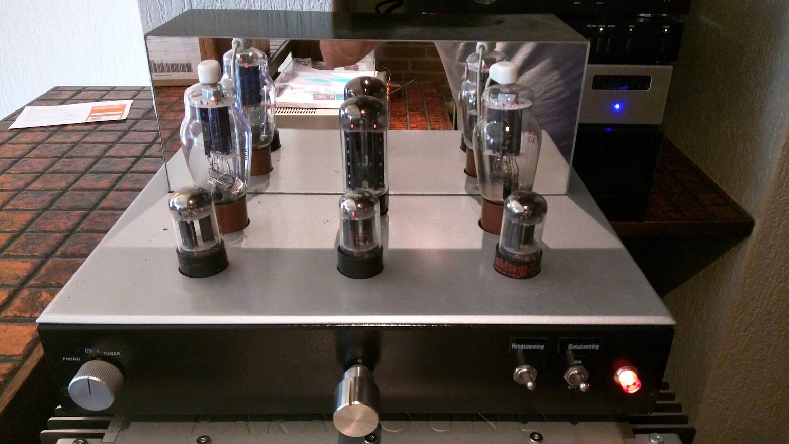

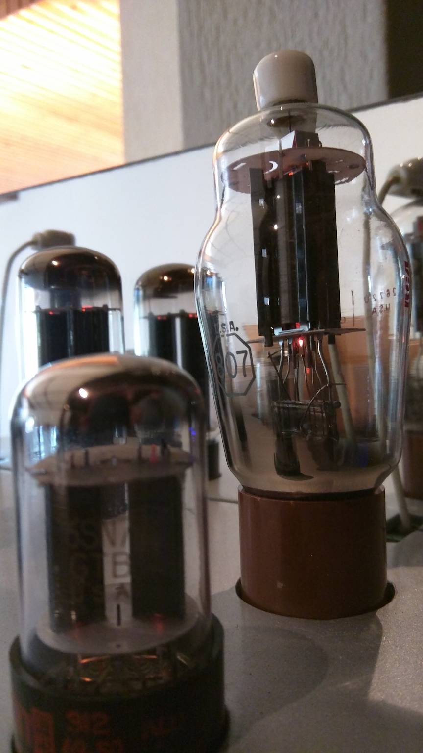

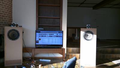

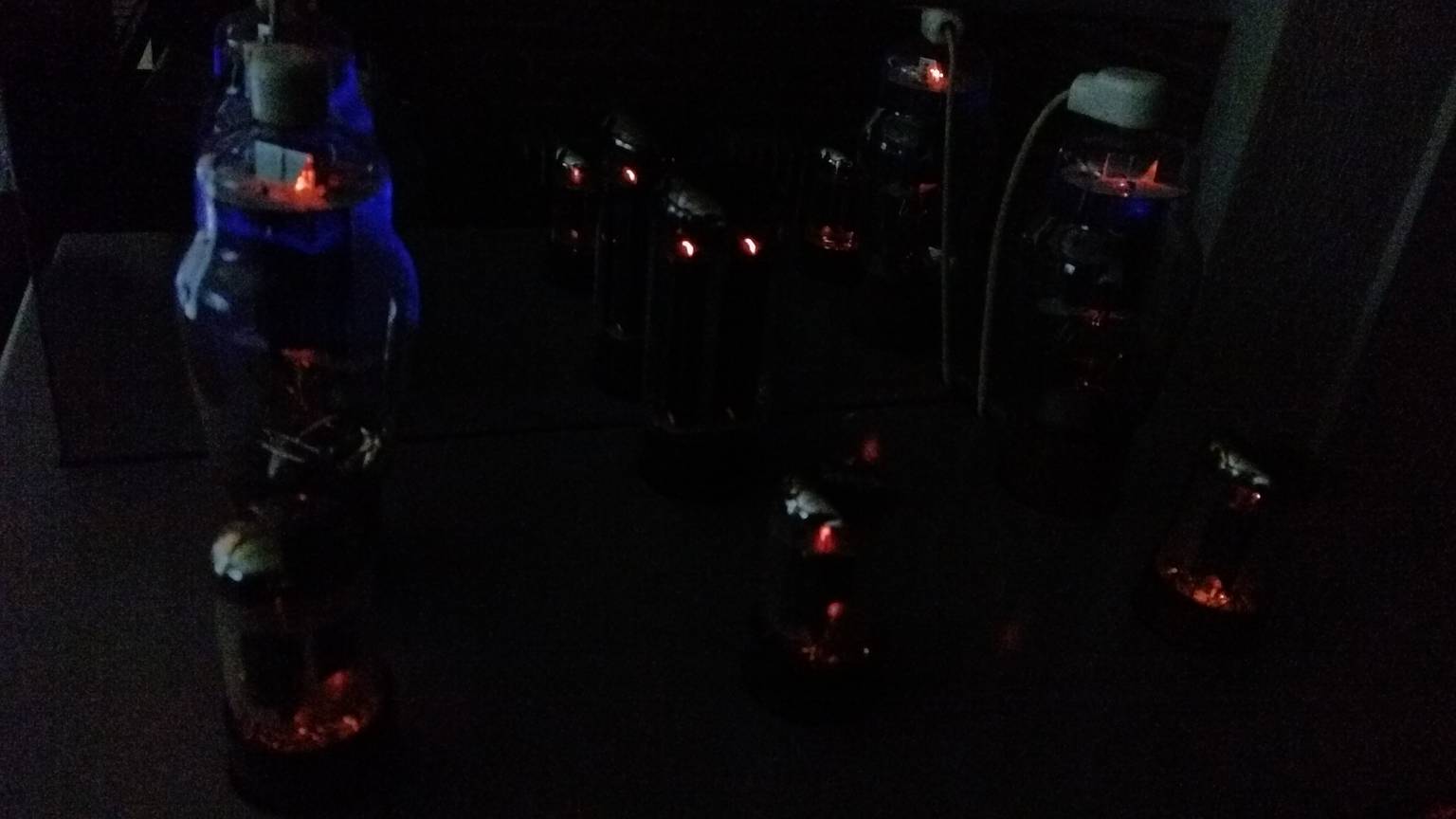

Tja, een eigen topic dus, gestart op de middag dat ik mijn oude 807 buizen eindtrap op zolder onder het stof weg geharkt heb en deze aangesloten heb op mijn onlangs aangeschafte buizen voorversterker.
O wauw, wat een verassing, hoorde ik in het verleden eigenlijk geen overtuigende verschillen tussen een buizen versterker of transistor versterker, ,... die verschillen hoor ik nu dus wel via de AD12100/M8, en niet zo'n klein beetje ook.
Dus buizen klinken echt veel muzikaler dan transistoren mits je luidsprekers de resolutie bezitten om dit verschil ook daadwerkelijk weer te geven, weer wat geleerd vandaag, ik ben blij dat ik dat oude ding nog had.

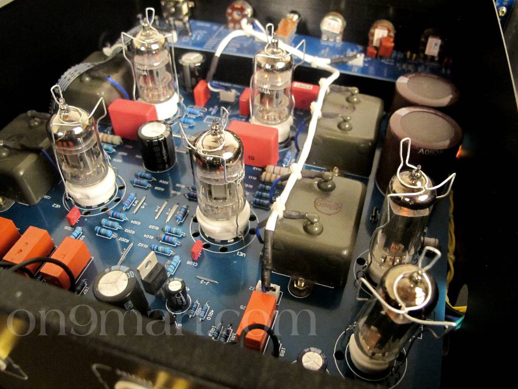

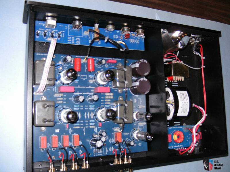

De voorversterker is een Xiangsheng 728a, het nieuwe type zonder toonregeling, het is even zoeken maar hij bestaat, de eindversterker is zoals gezegd een zelfbouw bak met zware UGT's en 807 buizen.
De dac die er voor hang is een hele solide zelfbouw TDA1541A dac. (het toestel welke onder de Arcam black box staat)
Een hele betaalbare combo, maar wat een weergave via de breedbanders zeg, wauw.
Nog meer goed nieuws, aankomend weekend heb ik drie dagen vrij :yeah: :yeah: , vrije weekenden zijn zoal een zeldzaamheid bij mij, dus een weekend van drie dagen is al helemaal super.
Dus dat wordt weer bezig gaan met de hobby.
Het hoofddoel voor dit weekend is eigenlijk om de Rumoh meetset aan de gang te krijgen, het punt is dat als je echt je best doet je op het gehoor best een klinkend filter kunt maken. (mits je niet stront verkouden bent) , maar wil je dan vervolgens de oneffenheden en de imperfecties er uit halen dan zul je dus echt moeten meten, daar is geen ontkomen aan.
Dus morgen nog een dagje werken en dan lekker aan de hobby.

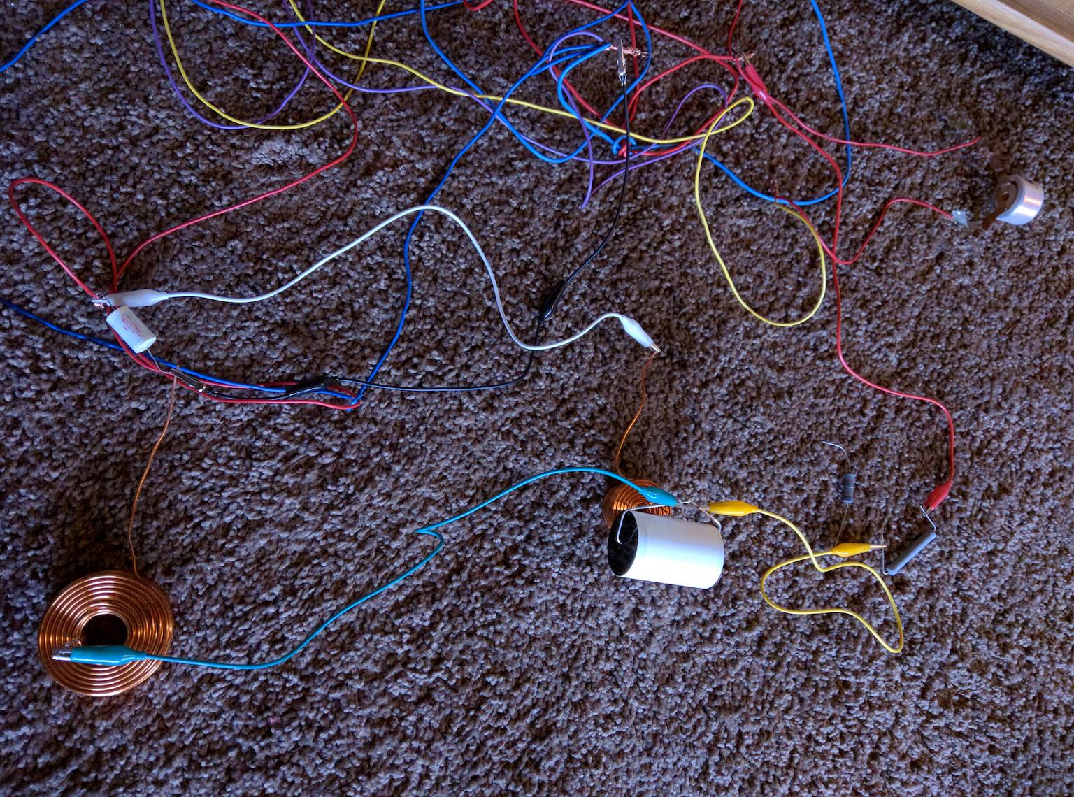

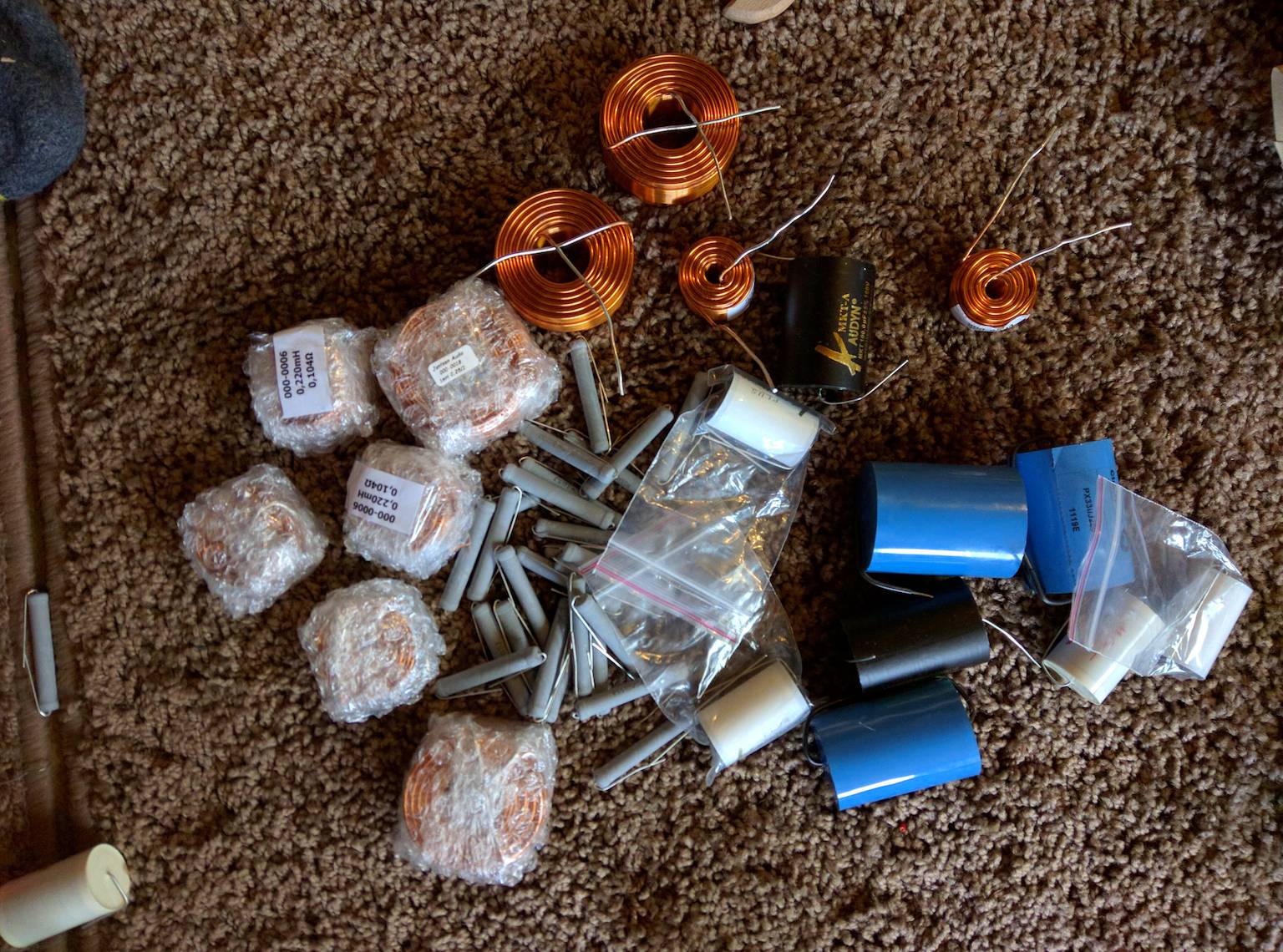

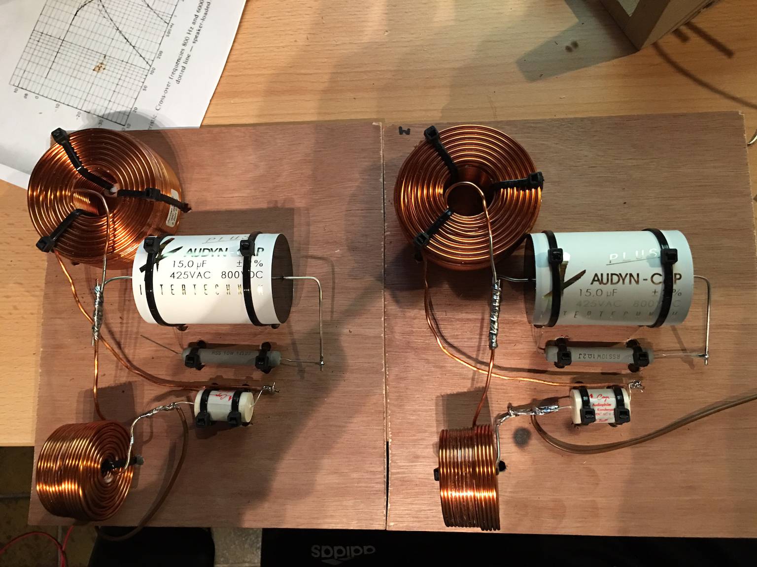

Ik heb een berg filter onderdelen besteld bij Rumoh, dit keer zonder ZBA korting want dat werkt kennelijk niet meer, de code werd niet geaccepteerd.
Ik heb dit als vraag bij mijn bestelling gezet, echter is hier verder niet op gereageerd, wel een beetje jammer.

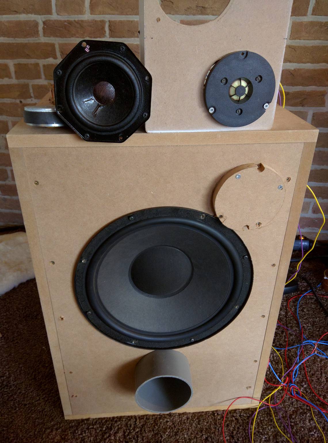

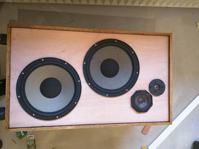

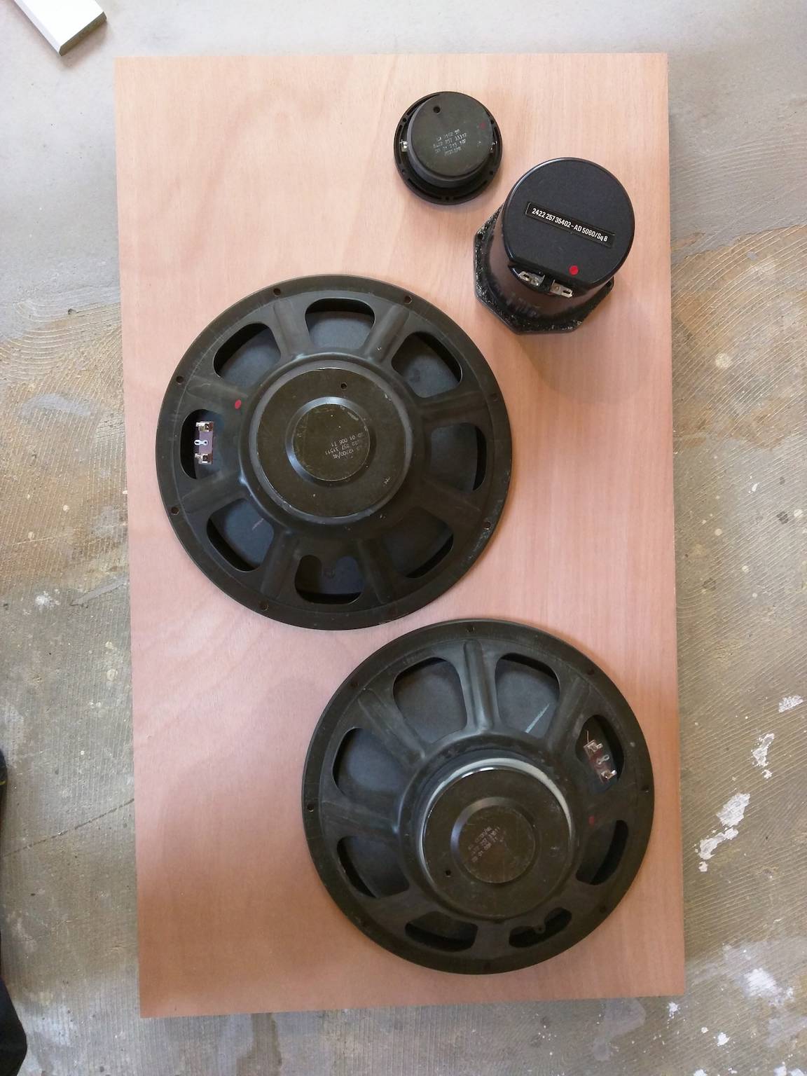

Op de foto van de aanstaande Baffle liggen twee actieve woofers, dit is echte alleen voor het aftekenen, de definitieve woofers met de bijbhorende passieve co-woofers zitten nog veilig nieuw! in de verpakking.
Nou, een heel verhaal weer, nu moet het zootje nog in elkaar gebouwd worden, daar zal ik mij de komende dagen mee bezig houden.

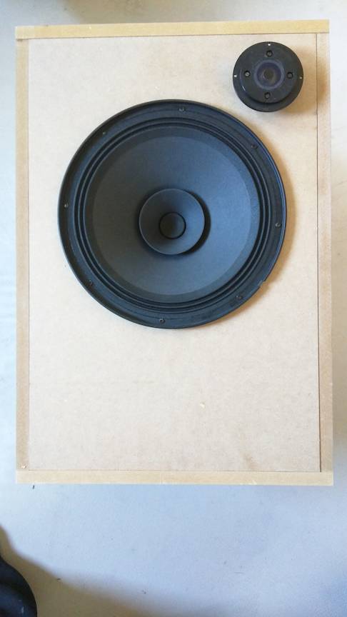

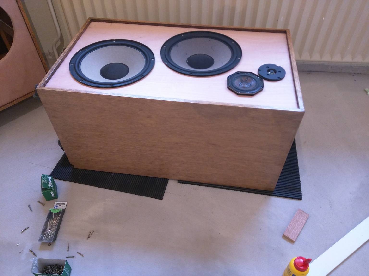

Olaf mid en hoog moet je echt boven elkaar te plaatsen.
Naast elkaar krijg je of-axis een diepe dip, ook bij plaatsing schuin naast elkaar ik raad je aan om dat eerst eens na te meten al voor je definitieve kasten bouwt.
Olaf Analogue
ZBA-megadonateur
Berichten: 4778
Re: Werken met Philips AD12200/W8 AD5060/SQ8 AD162/T8 aangep
Bericht door Olaf Analogue »
Hmpf.., uiteraard was ik aan het zagen in de tijd dat jij dit bericht plaatste, ik hield eigenlijk de plaatsing aan welke Philips zelf ook veel heeft toegepast.
Het goede nieuws is wel dat de Baffle afneembaar blijft en ik nog twee Baffles reserve heb staan, dit juist voor als het niet goed uit pakt.
In ieder geval bedankt voor het meedenken.

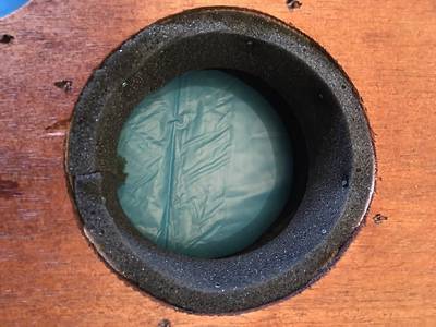

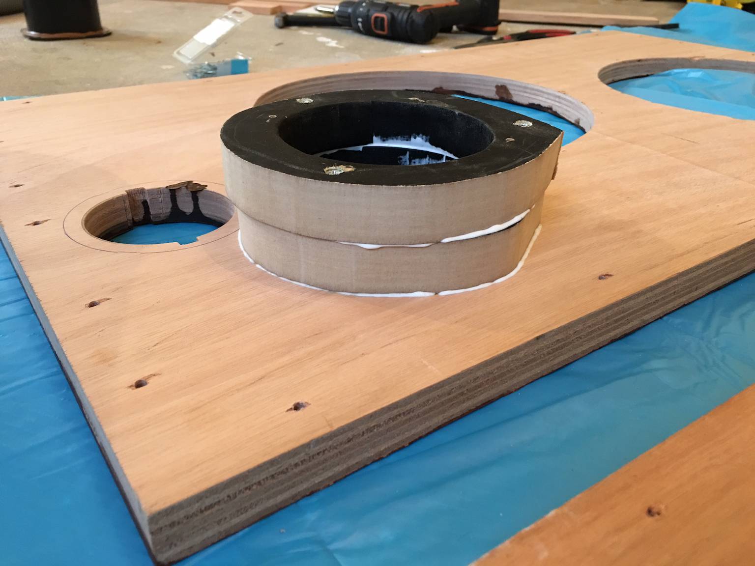

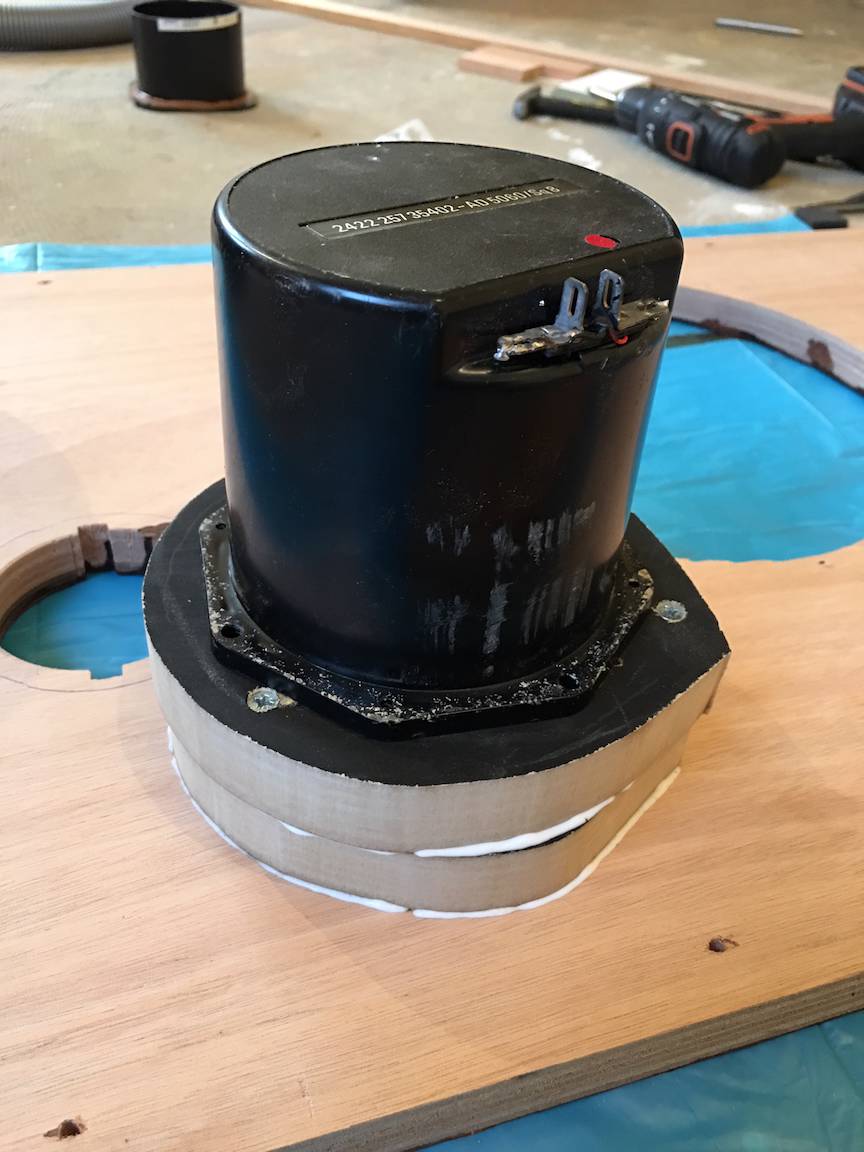

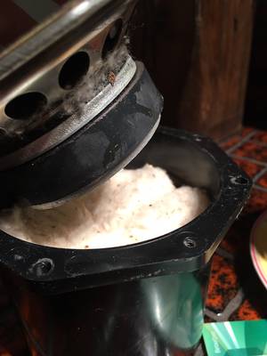

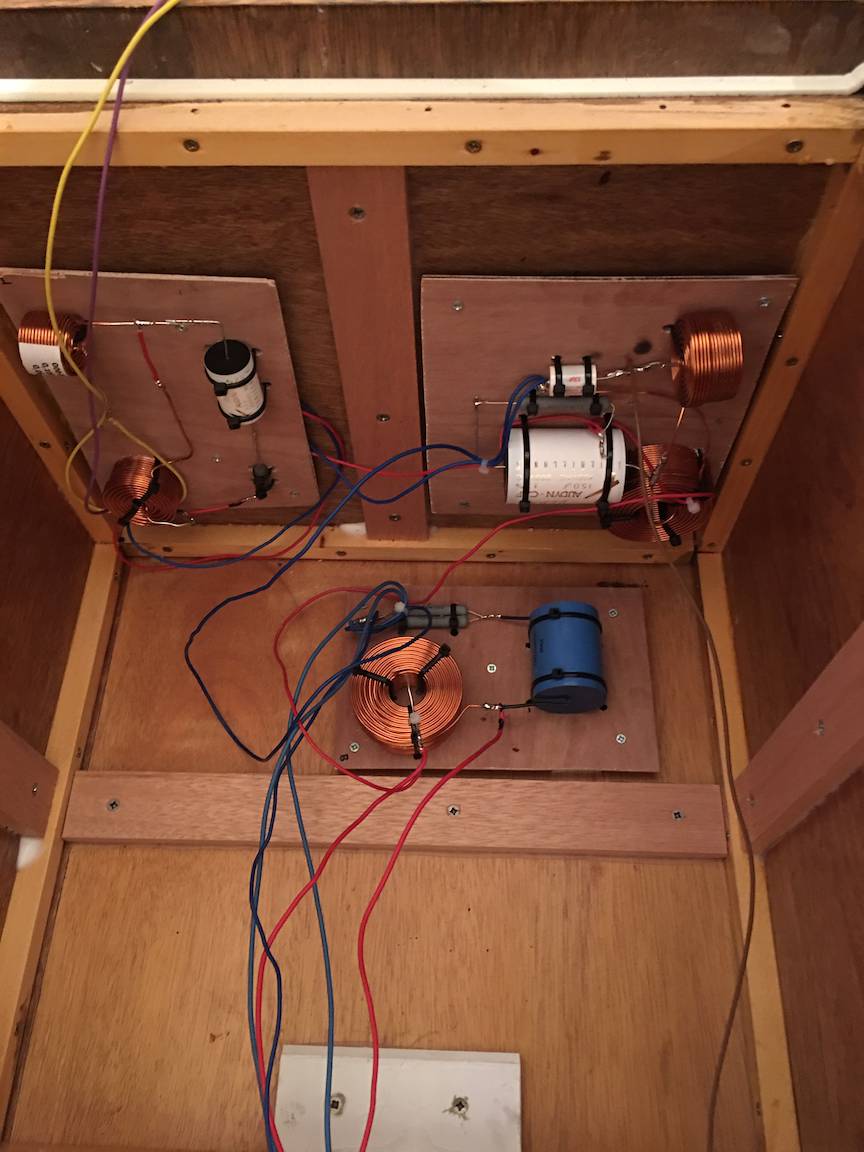

Omdat de originele potjes welke om de AD5060/SQ8 middentoner voor het mooie eigenlijk te klein zijn heb ik besloten om de ruimte te vergroten met MDF ringen.
Samen met de Baffle dikte wordt de pot daarmee 7 centimeter dieper, de eigenlijke pot komt achter op de MDF ringen.
Tweede probleem is dat tijdens de fabricage er wat demping in de pot werd gestopt en vervolgens de driver er in werd geschroefd, met als gevolg dat de demping verder in de pot werd geduwd door de magneet van de driver.
Hierdoor kwam het plastic van de pot rondom de driver vrij, waardoor de conusgeluiden reflecteren tegen het omringende plastic.
Ik heb dan ook rondom de driver een zacht foam randje aangebracht die tijdens het plaatsen van de driver op zijn plaats blijft zitten, verder zal ik de ruimte weer losjes en degelijk met wol vullen.
Deze twee maatregelen moeten de middentonen ten goede komen.
Olaf Analogue
ZBA-megadonateur
Berichten: 4778

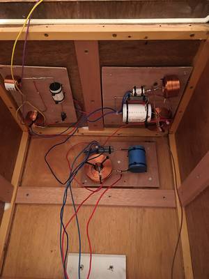

De bas sectie
Olaf Analogue
ZBA-megadonateur
Berichten: 4778
De hoog sectie.
Olaf Analogue
ZBA-megadonateur
Berichten: 4778

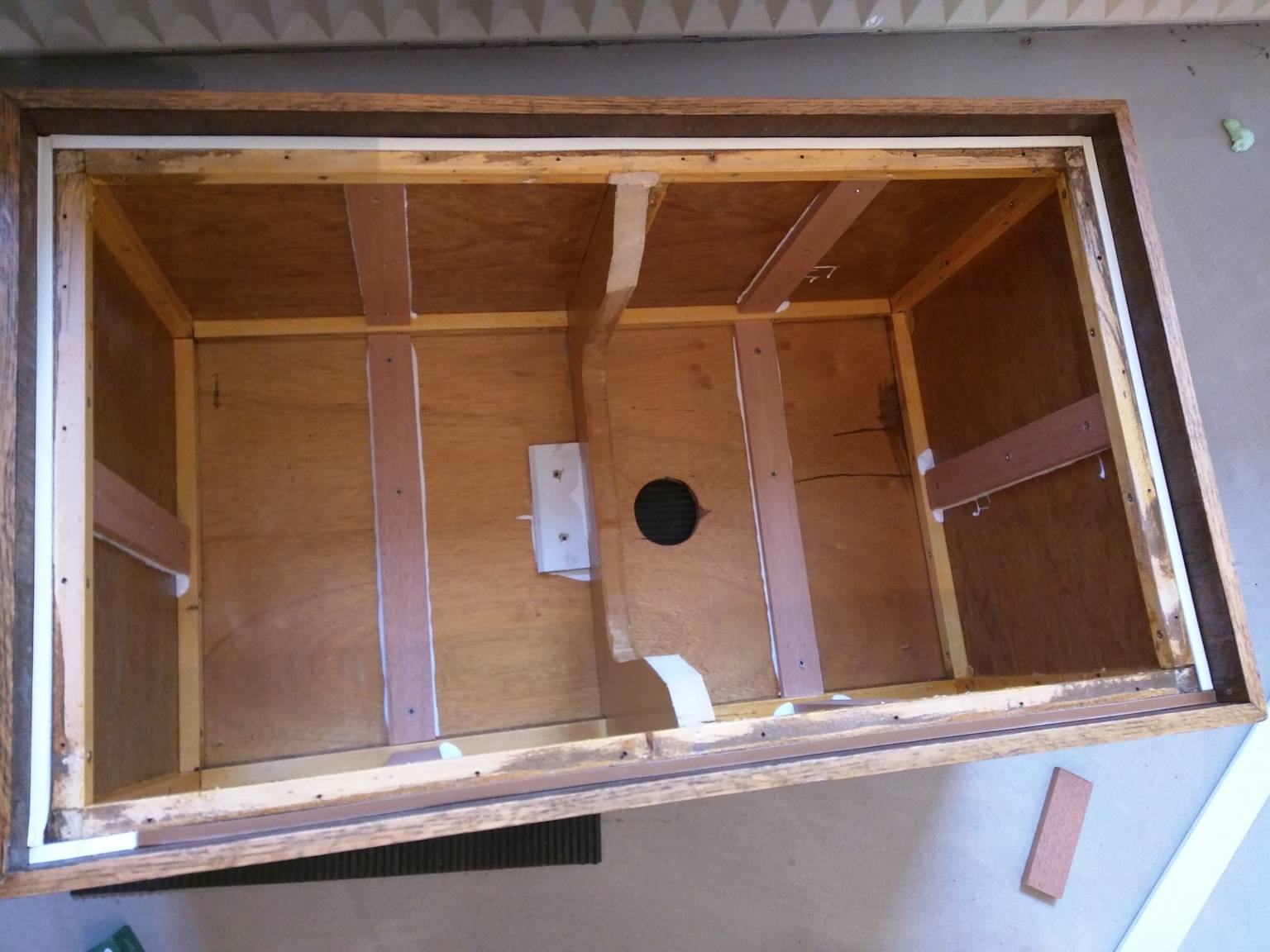

En last but not least, de mid sectie.
Olaf Analogue
ZBA-megadonateur
Berichten: 4778

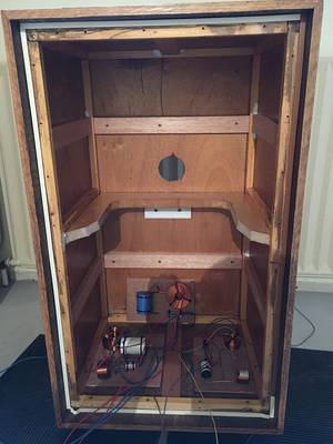

En zo zou het hele zooitje ongeveer in de kast moeten komen.

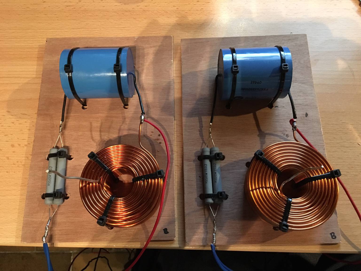

Maak je gebruik van een bestaand filterontwerp, of heb je er zelf een verzonnen?
Olaf Analogue
ZBA-megadonateur
Berichten: 4778
Dit is een bestaand filter ontwerp welke door Philips zelf is opgehoest, afgestemd op de juist deze drivers.
Overigens gebruikte Philips dit filter ontwerp niet in hun commerciële systemen, ik ben het althans nooit in het wild tegen gekomen.
dat was ook de reden dat ik eerst een test opstelling heb gemaakt om er even een aantal weken naar te kunnen luisteren, dit heeft geen dag verveeld dus dat was voor mij groen licht om aan de definitieve bouw te beginnen.
Berichten: 4595
Bericht door Zweitse »
Wat is de functie van de weerstanden in laagfilter?
Moet er niet wat demping in die kasten ?
