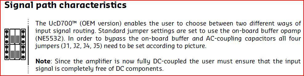

Snap ik niet, kan je uitleggen? 8)
Re: Hypex SMPS1200A700 naar UcD700: juist? En de 2e UcD dan?
Wat snap je niet :? Dit,
of dit ?

Je zult ook de flatcable aansluitingen moeten gebruiken, anders krijgen de inputbuffers geen spanning.

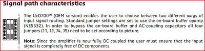

Als ik zo de foto in t begin bekijk zijn de prikkers zo gezet dat de buffer niet dient :?
En ik zie ook geen voeding ervoor.
Ook daar: hoe verbind ik die door? Op de "ontvangende" input connector zit wel een extra snijstukje maar dan weer geen "vrouwtje" om erop te drukken.... Of komt die dan weer van het 2e kabelsetje?

En ze even snel bekeken en We zullen morgen beginnen met het controleren van de ingang, de opamp kan in de OEM versie buiten gebruik gesteld worden.
Lijkt me goed om die instelling eerst eens na te lopen.
Verder moet ik nog even goed naar de data sheet kijken van de voeding. Er Is voor die op amp een + en - 12V nodig eens zien of die ook van de voeding komt.
