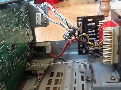

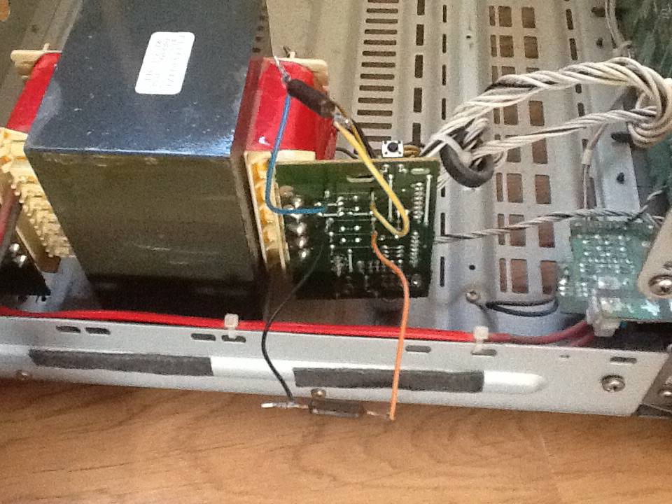

Dat is de print... Waar die zijn voeding vandaan haalt(print dat vast zit aan de trafo).
Die trafo print heeft 4 weerstanden van 0,47ohm. 2 doen het prima en de andere 2 zijn kaduuk.. Op die weerstanden heb ik nu draadjes gesoldeerd. Ik wil op een veilige manier toch weer een soort van doorverbinding maken... Nog tips?

Gewoon een paar 10 of 100 ohm weerstanden pakken. Testen met de dac print afgekoppeld.

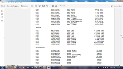

Wat voor code-nummers staan er bij die weerstanden ?nxs77 schreef:Dat is de print... Waar die zijn voeding vandaan haalt(print dat vast zit aan de trafo).

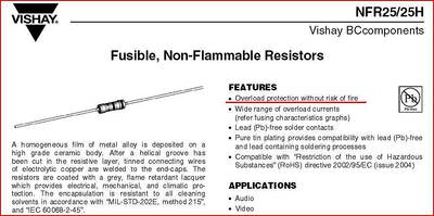

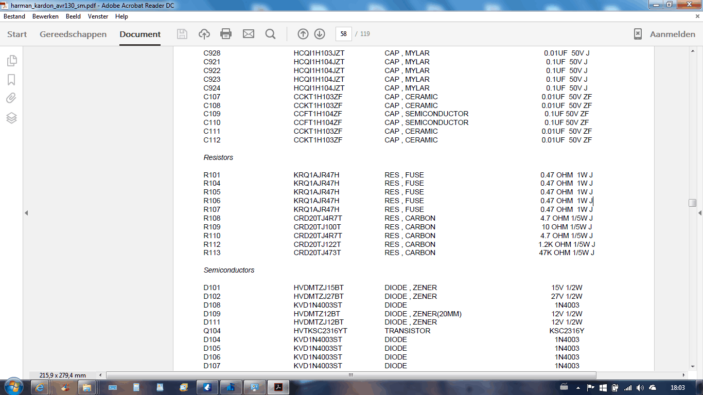

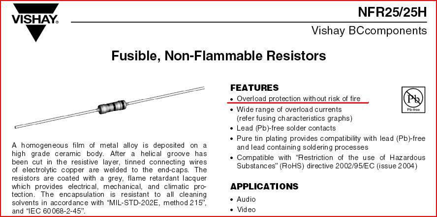

Dat dacht ik al, fusible resistor.
Zeer waarschijnlijk zijn ze ook onbrandbaar. daarom zag je geen schade.
Anne, leg eens uit wat het nut is van die dingen, wil je ?

Dat zijn idd eerder zekeringen dan weerstanden.

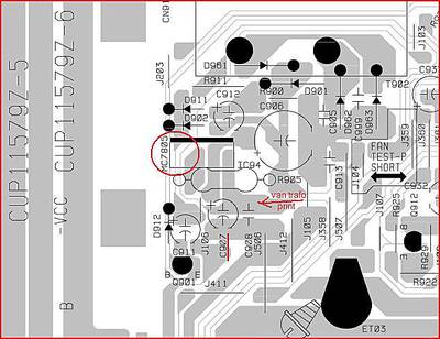

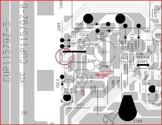

Spoortje doorgebrand ? Volgens de printtekening (die ik al liet zien) gaat er een (nogal dun) spoor naar de schakeling rond IC94 (7805).Daar zitten twee C's naar massa beide C9 ?? Stroom komt van D915 en D916 (1N4148 nazien) die ook aan de doorgebrande weerstanden zitten.Vervelend is wel dat het schema wat anders laat ziennxs77 schreef:1 ctje eraf die een kortsluiting heeft veroorzaakt...
Maar dat er wat rook kwam van de hoofd print is raar. Ik kan niet ontdekken wat er is doorgebrand. Er is niks verdachts te zien.
Verder had ik de voeding aansluitingen op de hoofd print gemeten en er kwam geen kortsluiting voor... De waarden zaten in de kilo ohms.
Re: Harman kardon avr 130, geen geluid meer...
Je bedoeld de trafo en regelaar opmde hoofd print?
Die leverd toch de 5v voor de stand by?
Stand by werkt gewoon voor zover ik het weet.

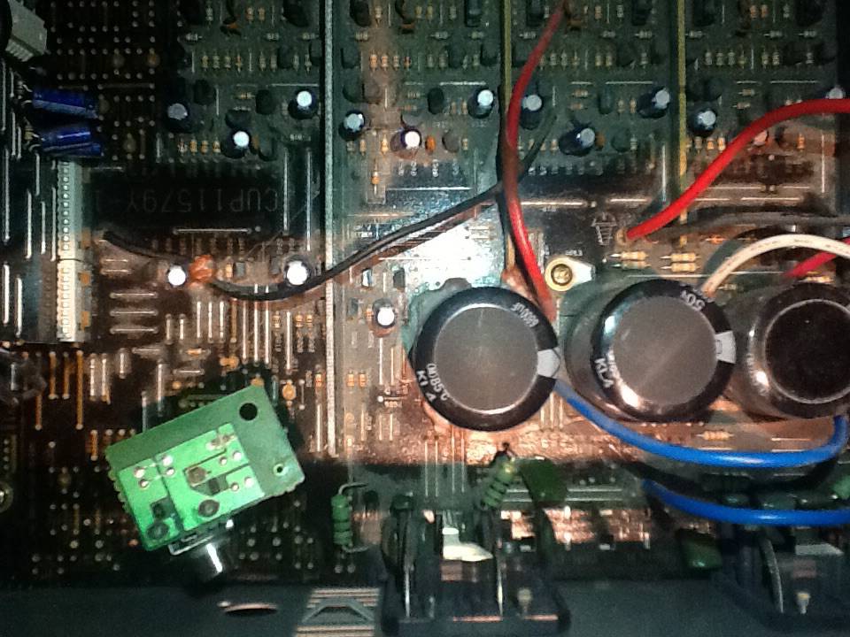

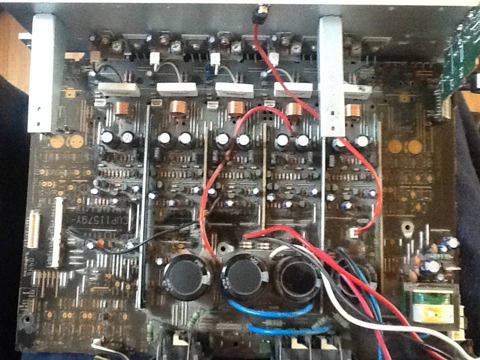

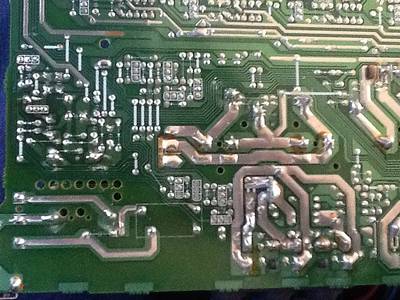

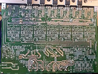

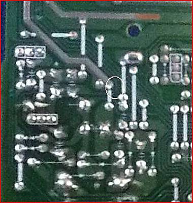

Ff 3 foto's van de versterkeprint. Gelijk richters van de standby voeding is goed. Maar die leverd ook gewoon zijn spanning zoals het hoort.
Zowel boven als onder is niks verdachts te zien....

De standby wordt geleverd via D907 en D908.Na power-on wordt het over genomen door de voeding met dat trafotje.nxs77 schreef:Je bedoeld de trafo en regelaar op de hoofd print?
Als dat allemaal wel werkt is't daar niet
Hoewel, ik zie daar wel een vlekje, oflijkt dat maar zo?

Weer verder gegaan. Ik heb de amp print eruit gehad. Ik kon zo 123 niks verkeerds vinden.
Nu de print weer terug in de behuizing. Massa schroefjes weer vast en 1 voor 1 de stekkers weer vast met tussentijds dat ding aanzetten.
Mooi... Geen rook... Nog.
Wel 2 weerstanden die erg heet worden en voor zover ik dat zien kan horen ze bij de dc protection. En in dit geval voor de hoofd speakers.
R995 en r997 zijn nu degene die erg heet worden.
De overige 3 blijven koud.

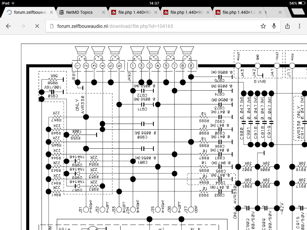

Volgens dat schema horen die weerstanden bij de zogenamde Zobel schakeling parallel met de LS-aansluiting.
Er zit een C mee in serie, kan enkel stroom van enige betekenis door als de frequentie heel hoog is.Maw die twee versterkers staan te oscilleren (ultrasoon) of krijgen ergens dat signaal aan hun ingang.Lastig...
