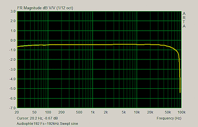

Hier dan met een chirp (swept sine): Heb nou niet het idee dat we het WDM systeem kunnen beschuldigen van malversaties met het geluid.
Lijkt mij meer een probleem met de drivers zelf.
