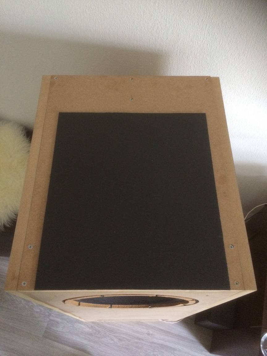

Vanavond bij Barrie langs geweest om eens te kijken wat hij met mijn gereedschap uitgespookt heeft.
Moet zeggen, ze klinken zoals ze eruit zien. Groots !
De kicks van een goede breedbander met een hoog rendement, heerlijk dynamisch en ruimtelijk, maar dan ook nog eentje die daadwerkelijk in staat is om lucht te bewegen zonder er hard voor te hoeven werken. Erg mooi !
Er valt nog wel iets te winnen in de WAF, 2*160 liter kast is slecht te verstoppen in een woonkamer
Ik merkte wel weer even dat Barrie echt van een andere generatie is. Een jongen die bijna van zn bank afstuiterde toen hij voor het eerst Amused to Death hoorde

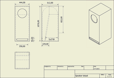

Het ontwerp is iets anders dan op voorgaande tekeningen met dank aan Rudy (Rumoh)

bartarie schreef:Komt er toch wat bovendrijven,
een project uit het verleden.... alles is al zon beetje voorgerekend...
http://www.zelfbouwaudio.nl/forum/viewt ... =3&t=15902
Ik werd getipt over het programma "AJhorn" toen ik op zoek ging naar dat programma kwam dit topic naar boven.
Dit zou wel eens "passend" kunnen zijn. Vanavond maar eens even tekenen hoe zoiets er uit zou komen te zien...
Barrie

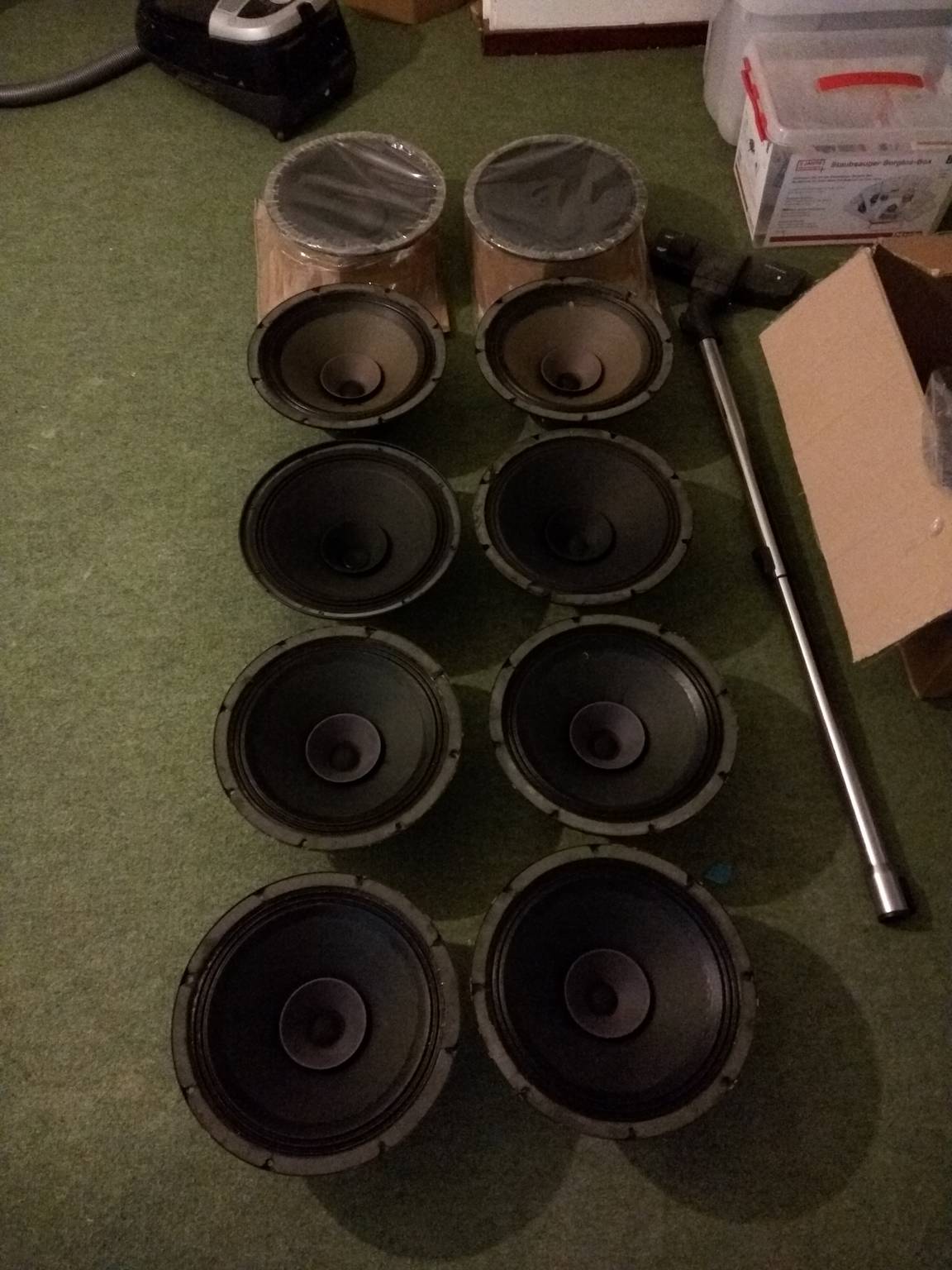

Verleidingen, verleidingen, altijd weer die verleidingen, leer ik het dan nooit ?
maar goed, het idee is om twee 8 ohm exemplaren per kast in te zetten, parallel geschakeld, met een tweetertje er tussen voor hoog ondersteuning.
De behuizingen worden uiteraard giga maar dat mag de pret niet drukken
Dit project van mij zal nog wel even op zich laten wachten omdat ik nu zeven dagen of nachten per week werk dus het moet eerst weer winter worden.
Tegen die tijd komt er uiteraard een eigen topic.

Re: Transmissielijn AD12100 M8?
Hoi Barrie,
Die behuizingen wil ik wel hebben / overnemen.
ik heb 6 maal AD12100/M8
3 maal AD12100/M4
1 maal AD12202/M8
3 maal AD12100/M4
1 maal AD12202/M8
