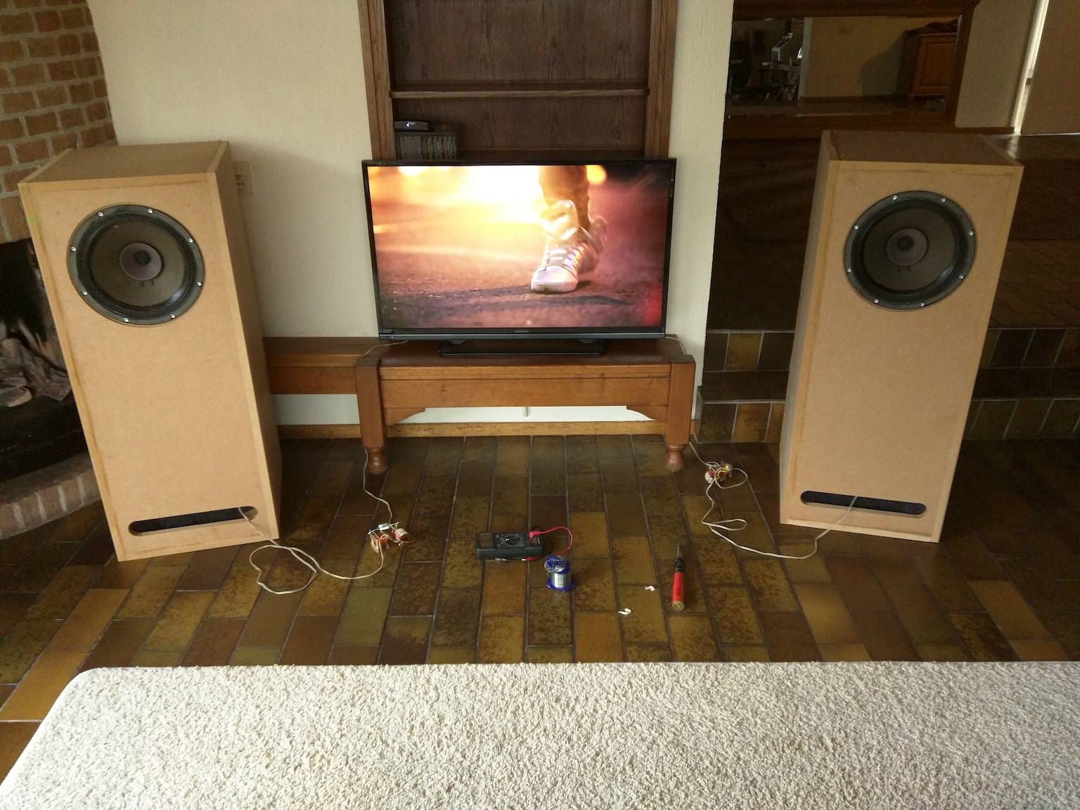

Vanavond bij Barrie langs geweest om eens te kijken wat hij met mijn gereedschap uitgespookt heeft.
Moet zeggen, ze klinken zoals ze eruit zien. Groots !
De kicks van een goede breedbander met een hoog rendement, heerlijk dynamisch en ruimtelijk, maar dan ook nog eentje die daadwerkelijk in staat is om lucht te bewegen zonder er hard voor te hoeven werken. Erg mooi !
Er valt nog wel iets te winnen in de WAF, 2*160 liter kast is slecht te verstoppen in een woonkamer :sure:
Ik merkte wel weer even dat Barrie echt van een andere generatie is. Een jongen die bijna van zn bank afstuiterde toen hij voor het eerst Amused to Death hoorde :lol:

Ik heb nog overlegt om er iets leuks van te maken (bekleden met iets leuks/geks oid)
Gaat niet lukken, maar het geluid is wel zo indrukwekkend!
Gijs spijkert me (gelukkig) vaak wel een beetje bij wat betreft muziek. Het album van Roger Waters is echt n lekker demo-album voor dit soort installaties.
Er zaten wat lage donders in (Three Wishes) ik zeg JEUZES zo heb ik iets nog nooit gehoord... "mwoa ik wist waarom ik m koos" Later Gijs maar ns op de "magic spot" gezet toen begreep ie t :)
Dat was me al opgevallen maar ze kennen een echte "magic spot", tsja nu is de vraag... valt deze beleving ook te vangen in bassreflex.
Deze kunnen aanzienlijk kleiner... maar het gemak en de vanzelfsprekendheid in de TL is FENOMENAAL.
Zon beleving nooit eerder gehad...

Gisteravond samen met een vriend van mij een uitermate leuke en leerzame luisteravond gehad bij Barrie thuis.
Onder het genot van een kop koffie hebben we een leuk aantal nummer geluisterd, en de Philipsen zorgden met alle gemak voor een prettige, mooie diepe en open weergave.
De bas was strak en de stemmen natuurlijk, elk instrument klonk aangenaam en nam een eigen plaats in.
Het geluid van dit soort units is duidelijk veel natuurlijker dan wat we doorgaans te horen krijgen.
Ik heb het geluk dat ik de transmissielijn kasten welke Barrie gebouwd heeft kon over nemen en dit heb ik dan uiteraard ook gedaan.
Deze staan nu bij mij thuis te spelen met het door Forumgenoot Arjank uitgedachte RCL filter, en ik kan alleen maar zeggen "wauw" die RCL filters laten de unit met hun volle potentie klinken, wat is dat geluid sensationeel zeg!
Dit smaakt duidelijk naar meer dus dat wordt weer leuk experimenteren de aankomende tijd.
Barrie, bedankt voor de leuke avond!
