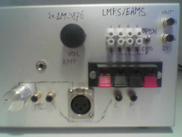

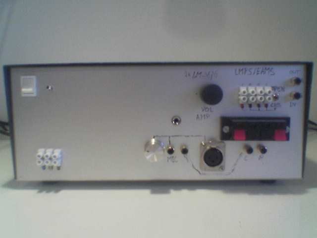

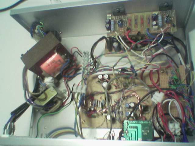

Ik heb net alles zelf aan elkaar geknutselt en in een kastje gebouwd.
Ik heb een stereo versterkertje met twee LM3876's op +/-16V. Daarvoor heb ik een printje gebruikt dat ik nog had liggen van ESP (Elliot Sound Products). Anders zou ik het in elkaar geknusteld hebben op een experimenteer-printje en zou ik twee LM2030's gebruiken (vanwege minder pootjes).
Ik heb ook een gebalanceerde microfoon voor-versterkertje gebouwd obv een ontwerpje uit de Electuur. Zie schema ontwerpje...
Dan heb je natuurlijk weer een gestabiliseerde +/- 12V nodig voor je op-ampje. Die gestabiliseers voeding heb ik gemaakt met twee oude 7812 en 7912's. Als je ze moet kopen liever een LM317 vanwege minder ruis. Je kan kan even kijken bij ESP voor een voorbeeldje van een gestabiliseerde voeding: Project 05, Rev-A
Ik gebruik een EMC8000 en die werkt al met een gestbiliseerde phantoom voeding van 24V en daarvoor heb ik een ook een LM317 gebruikt
De Phantoom voeding (naar Mic) heb ik gemaakt volgens een gestript ontwerp van ESP Project 96. Daar staat geloof ik ook een rekenvoorbeeldje voor bepalen van de waarden van je weerstanden bij welke "panthom" spanning.
Het klinkt misschien een beetje ingewikkelt, maar als je een beetje kunt solderen dan is het een klusje van niets. Ik zal een fotootje maken en posten van mijn kastje. Het stelt niets voor als je het zo ziet...
Ik vond het een leuk projectje om zelf te maken. Vooral omdat het allemaal simpele kleine deel-projectjes zijn die mooi te combineren zijn op een stukje experimenteer printplaat en het kastje hoeft niet super mooi afgewerkt te worden want het komt toch niet in de huiskamer te staan.
Ik had e.e.a aan onderdelen thuis liggen maar anders ben je max een paar tientjes kwijt. Zeker als je even bij bijv. Baco langs gaat in IJmuiden... (met het risico dat je veel meer kooopt dat je nodig hebt. Dat maakt DIY klussen toch altijd weer duur

Dit is mijn zelf gemaakte meet instrumentarium, zoals hierboven beschreven. Het ziet er een beetje rommelig door alle losse draaden maar het werkt prima in combinatie met ARTA, LIMP en STEPS.
Hiervoor werkte ik veel met een ander stukje freeware (LPMS / EAMS) waarmee ik T&S parameters kon bepalen. Daarvoor zit er ook nog een apart printje in, maar nu werk ik met LIMP en dat werkt helemaal goed.
Ik zie het als mijn bijdrage aan dit forum waar ik zelf al veel ideeen heb opgedaan. Als er iemand interesse heeft in de complete schema's kan ik die aanleveren.
- Bijlagen
- Dit is het paneel. Eenvoudig maar functioneel zzullen we maar zeggen
- Image(419).jpg (17.42 KiB) 3521 keer bekeken
- De binnenkant ziet er een beetje rommelig uit door de draaden. Achterop zitten de Power Ampjes (LM3876). Gevoed uit die grotere trafo. De kleine trafo geeft iets meer spanning en wordt gebruikt i.c.m. met een spanningsverdubbelaar voor de phantom feed va
- Image(418).jpg (31.97 KiB) 3521 keer bekeken
- Voorkant kastje met alle knoppen, in- en uitgangen
- Image(414).jpg (13.22 KiB) 3521 keer bekeken
