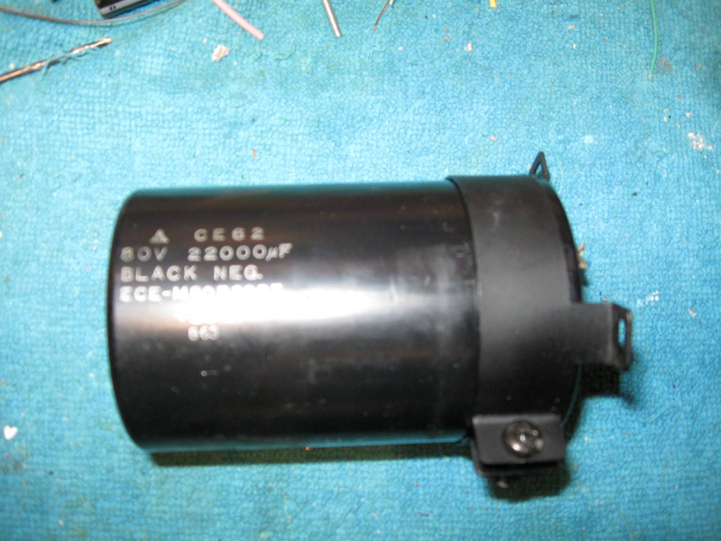

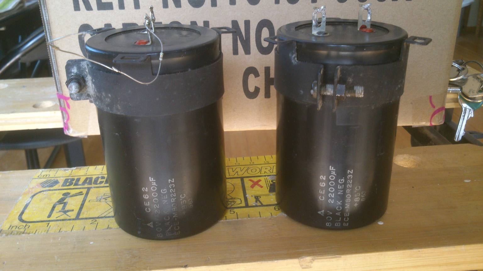

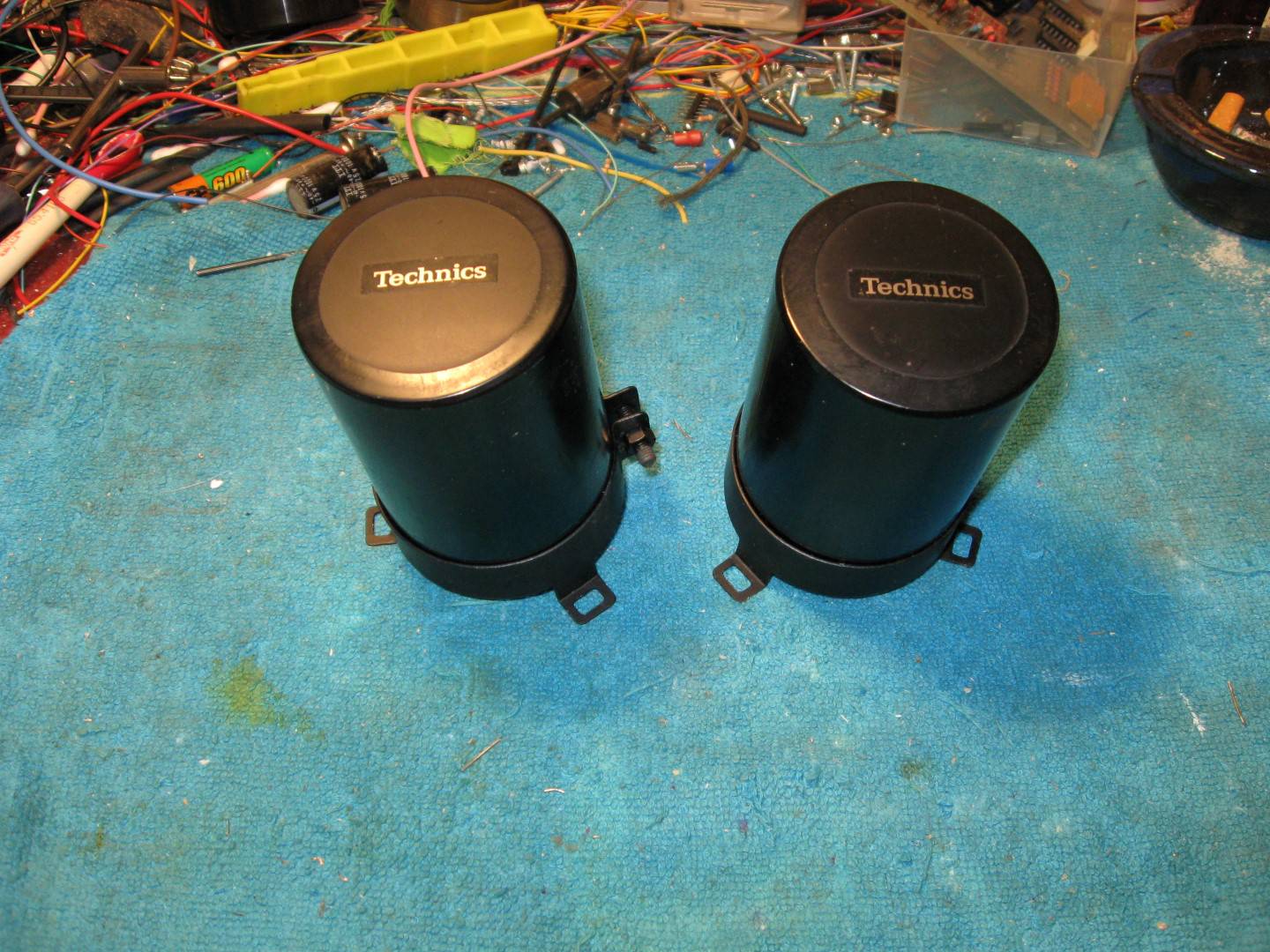

Een puntje over de voedings elco's.
Bij het pakket dat ik van Martin had overgenomen zaten een set bekerelco's met een waarde van 5800 uF.
Vond ik een beetje aan de lage kant voor een stereo-versterker.
Gelukkig was daar Cool / Loek.
Hij voorzag mij van een fijn stel potten met een waarde van 22000 uf per stuk.
Helaas hebben ze een klein nadeel, een soldeer aansluiting, in plaats van schroefbussen.
Ik zal dus iets moeten gaan verzinnen om ze op een nette wijze met de soldeeraansluitingen naar beneden te kunnen monteren.
Want zo horen ze te zitten namelijk.
Ach, dat is jou wel toevertrouwd. Ik twijfel er geen moment aan dat het lukt.
elCo
Re: Overhaulin' : Elektuur Crescendo 1983 Eindversterker.
Ja, ik ben inderdaad al een paar ideetjes aan het uitwerken.
Berichten: 36763

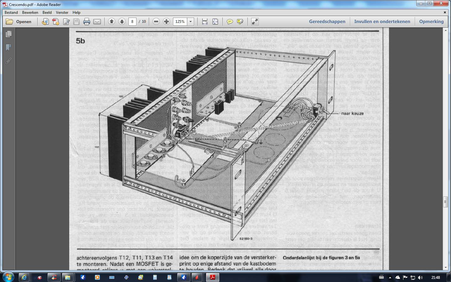

Hoezo horen ze zo te zitten? Zit die beugel vast gelast dan? En wel eens van een boor gehoord? Daarmee kun je gaten in het chassis boren waar die aansluitingen doorheen vallen :D
Wanneer je de prints hoog op de koelplaat monteert kun je de elco's liggend eronder plaatsen, dat deed ik heel lang geleden. Wordt het een mooi compact geheel van, ik kreeg de versterker zo in een kast van nog lang geen 40cm diep.
Ik wil helemaal geen compacte kast, dan had ik wel een UCD genomen... :lol:
Iets als dit moet het gaan worden, maar dan zonder de rackoren :

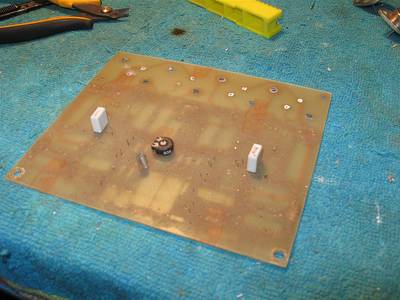

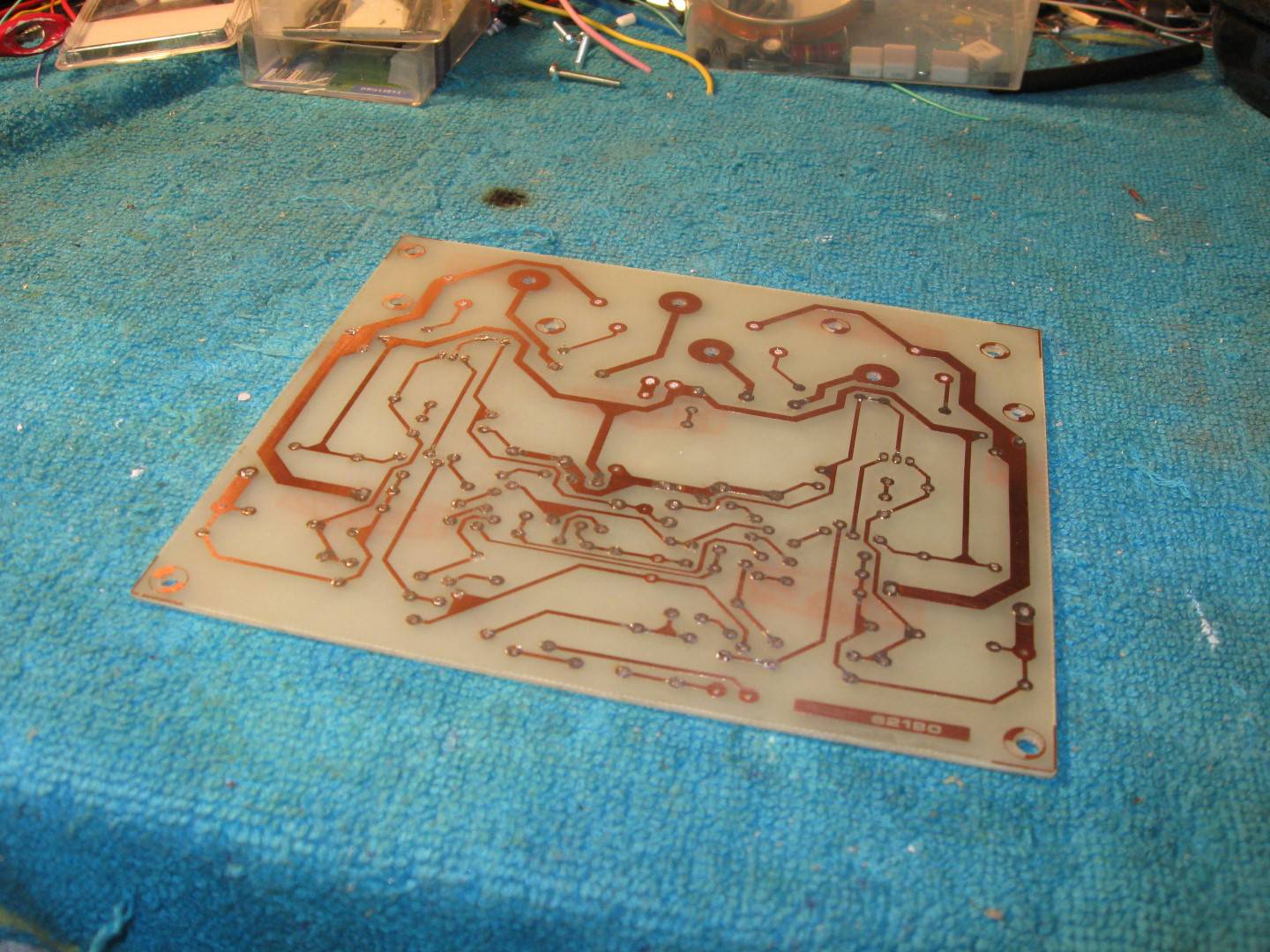

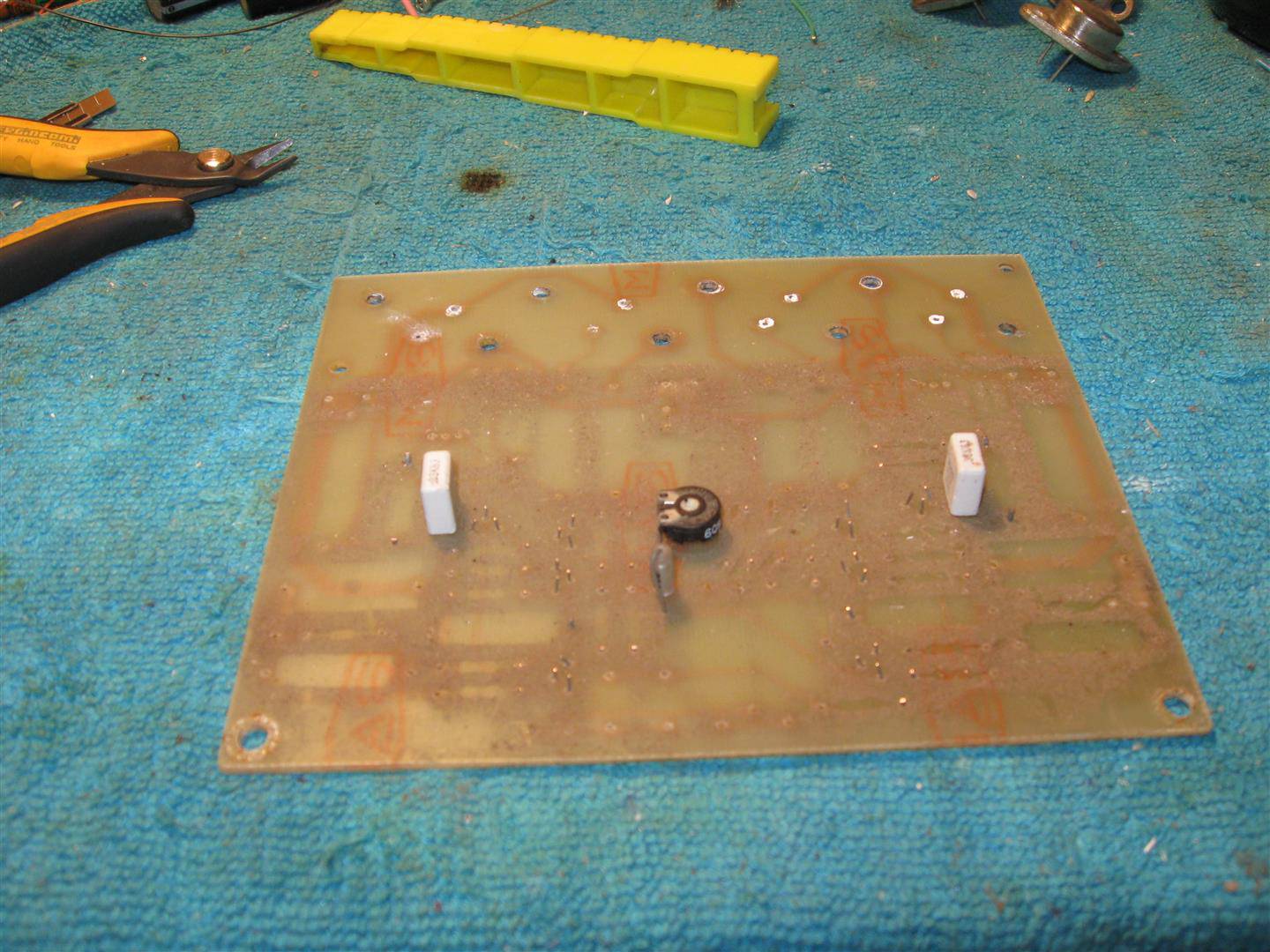

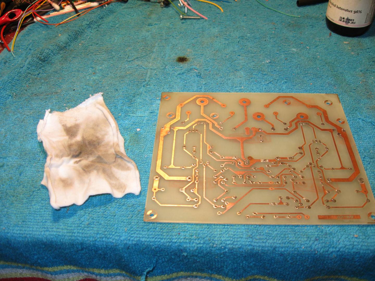

Printjes leegknippen...
En alle overtollige aansluitdraadjes gedesoldeerd :

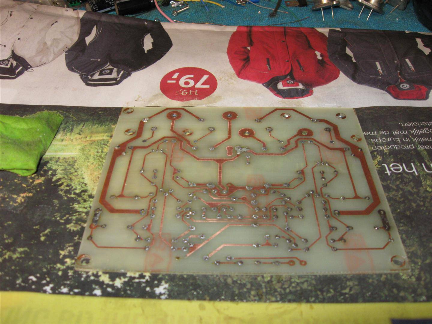

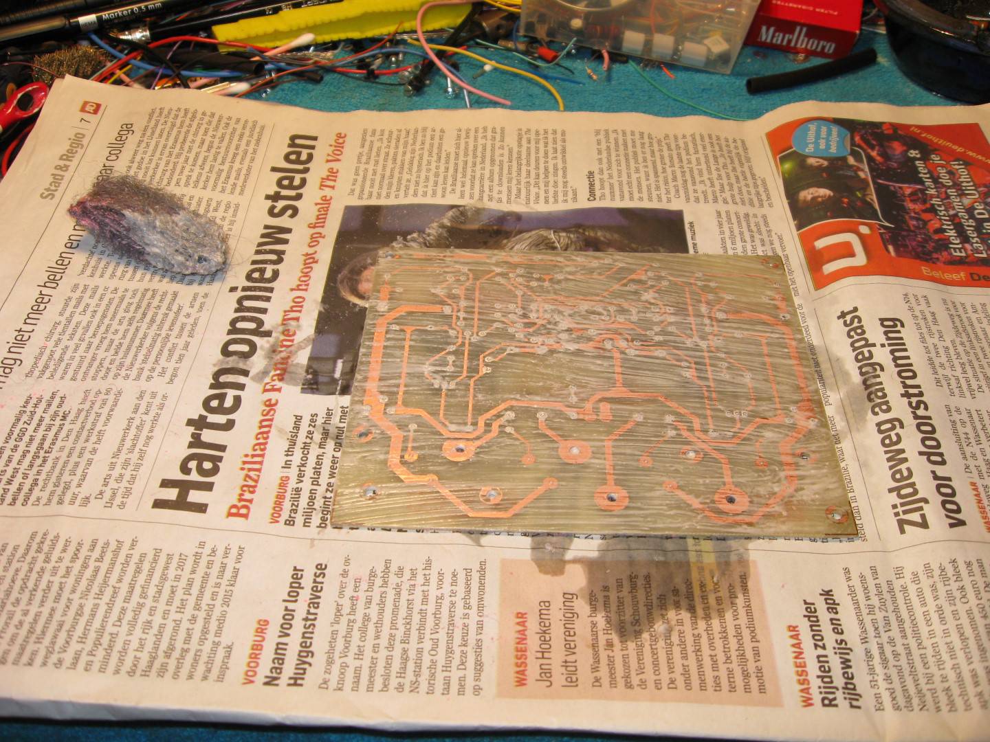

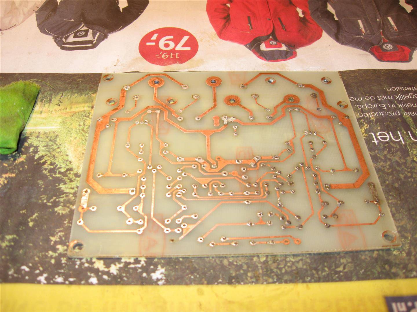

Printjes schoonmaken, eerst met alcohol tegen de hars resten, en vervolgens het koper polijsten met fijne staalwol met wat schoonmaakmiddel (Brillo).
Resultaat : brandschone printen.

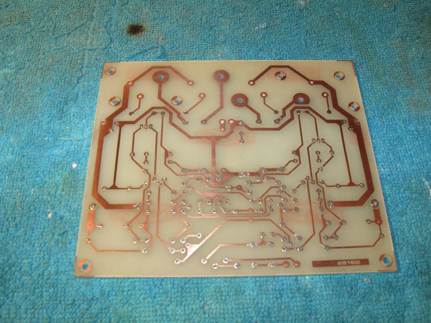

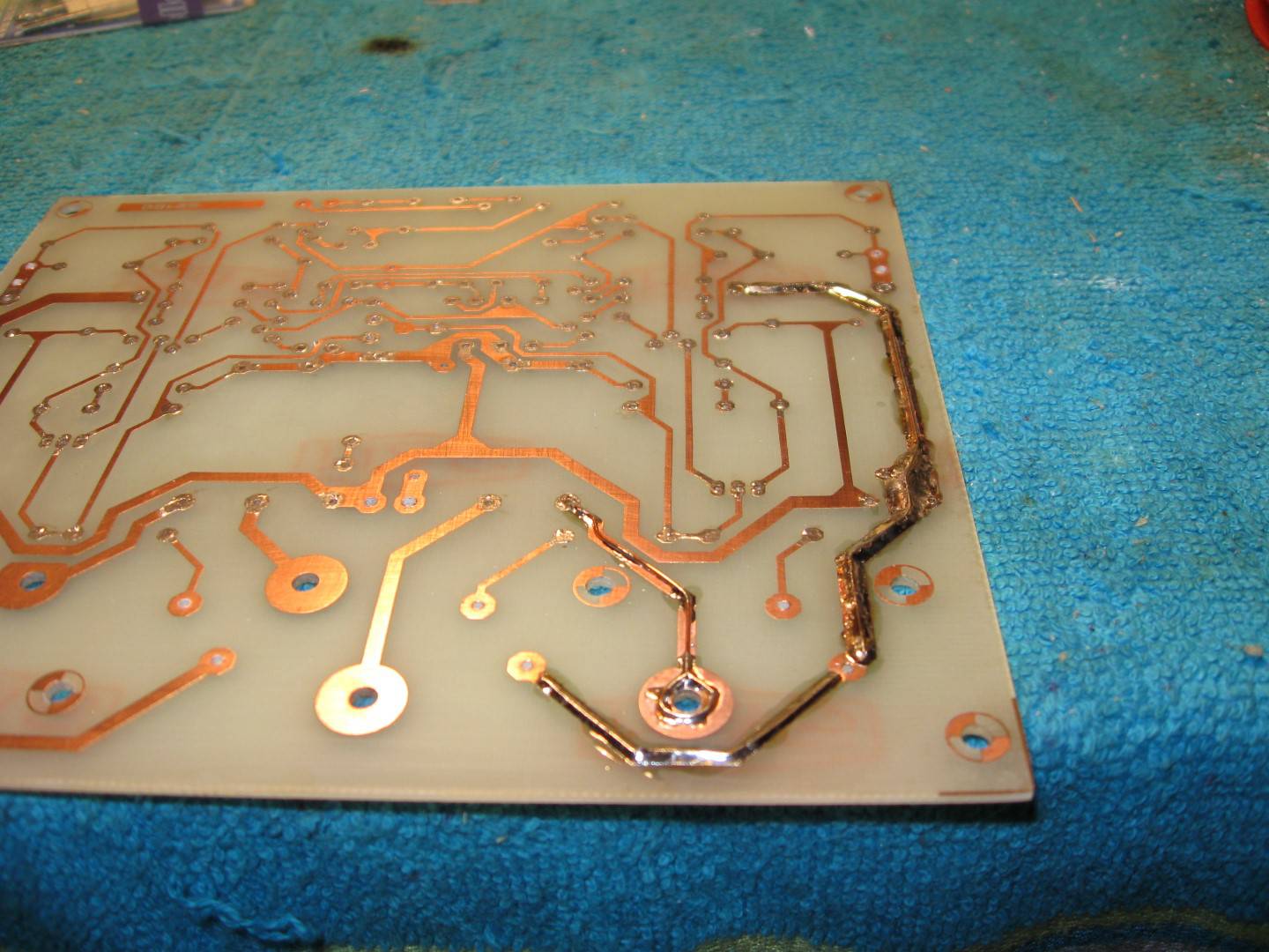

Valt er aan zo'n kale PCB nog wat te modificeren ? jazeker !
De sporen waar de grotere stromen doorlopen naar de Mosfet's worden opgedikt 0.5 mm² massief koperdraad.
Tevens worden de aansluitingen voor spanning, GND, en uitgang aangepast voor Faston.
