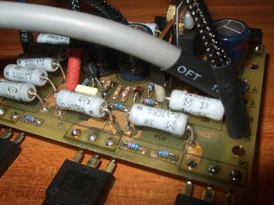

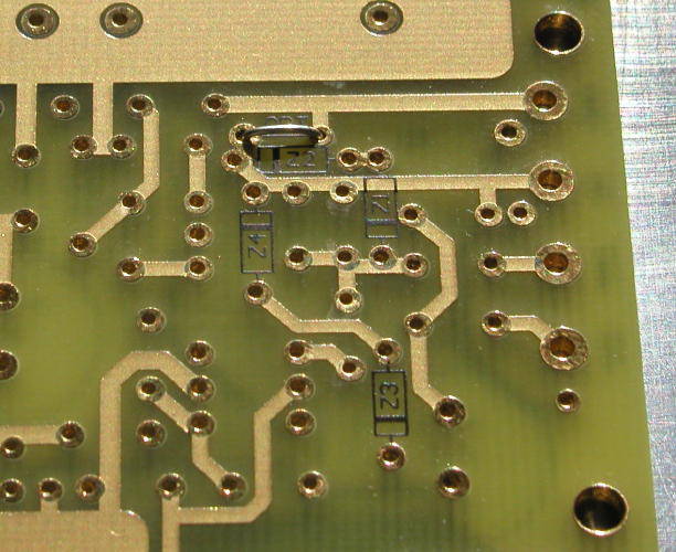

Sander,kan je even checken of aan de onderkant die OPT jumper is gesoldeerd?

Dat is een goeie. Ga ik doen maar hiervoor moet hij toch een heel stuk uit elkaar.

Hier kan je lezen waarom ik dit vraag zie post 135 http://www.diyaudio.com/forums/pass-lab ... ut-14.html

Ik heb zowel sg als de gewone ground geprobeerd. Geeft geen verschil. Maar zal eens kijken of het erin zit

Ik dacht wanneer je die grote weerstand plaatst je de OPT jumper niet kunt plaatsen kan er naast zitten natuurlijk.

Sander,waar heb je de signal ground aan vast gemaakt?
Sander A30.JPG (30.71 KiB) 328 keer bekeken

Het moet werken met de componenten die erop zitten .Ga even naar DIYaudio en Hanzwillem zal mss wel reageren.Is het zo aangesloten?

Ja zo zit het aangesloten. Maar wat zou dat te maken kunnen hebben met mijn probleem. Het is wat velen zeggen. Het ontwerp is al vele malen gemaakt. Met dezelfde onderdelen. Het blijft vreemd dat beide kanalen hetzelfde probleem hebben.

Heb je die jumper aan - IN ook
Ik blijf van mening dat je het in die richting moet zoeken.Kijk op Diyaudio en contacteer Hanzwillem.Hij kan je zeker verder helpen zeker qua welke input connectie gebruiken
