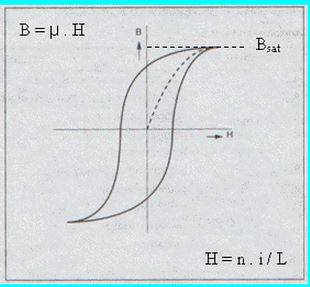

Het is volgens mij op theoretische gronden wel zo dat bij grotere stromen de zelfinductie kan veranderen (= kleiner worden).
Een spoel met kern laat een B_H-grafiek zien die verzadiging vertoont.
zelfinductie B_H curve.JPG (19.85 KiB) 802 keer bekeken
De waarde van B/H is gelijk aan μ, wat de magnetische permeabiliteit is.
Als de spoel in verzadiging gaat, wordt H wel groter (omdat I groter wordt) maar B minder dan evenredig, dus zal μ kleiner worden.
Als μ kleiner wordt, neemt de waarde van de spoel af: L is nl. evenredig met μ.
Dus op theoretische gronden kan een zelfinductie inderdaad kleiner worden bij grotere stromen.
Hetzelfde fenomeem zorgt voor vervorming in de spoel. De waarde van L wijzigt als de stroomsterkte varieert. Ongeveer net zoals een diode vervormt omdat de weerstandswaarde verandert als functie van de stroom.
Het kernmateriaal van een trafo, of spoel, behoort een zo klein mogelijke hysteresis (liever geen)te hebben.Dat is opp.BH kurve zo klein mogelijk :lol: (is een maat voor de verliezen)
En de kern moet bemeten zijn voor de grootste stroom, geen verzadiging aub :-&

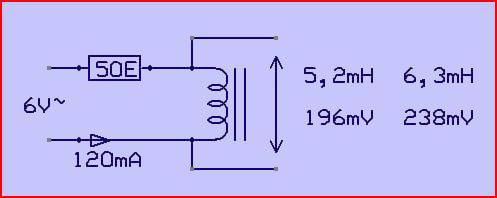

Je kunt 't wel makkelijk meten op 50Hz,
Als je niet precies 6V of 50 Ω bij de hand hebt, iets anders dan en in verhouding omrekenen.
