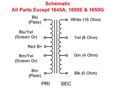

Ok, duidelijk. Nog een vraagje, over het aansluiten van de UGT. Ik kan toch de plate aansluitingen aan de anodes van de GU-50 hangen (blue en brown), en de screen aansluitingen (blue/yellow en brown/yellow) los laten hangen? En dan de 420V op red. Ik gebruik de 1650HA trafo.
TubeHead
Berichten: 1949
Re: GU50 PP versterker
Bericht door TubeHead »
Kan je inderdaad los laten hangen naar mijn idee :)

Aangezien je opzet zo is dat de anode spanning zo'n 120 volt hoger ligt dan je screen ( G2 ) mag hebben is het niet handig deze aan te sluiten.
Deze zijn dan ook voor ultra liniare aansluiting het zou overigens wel kunnen maar dat moet de voeding van je anode niet hoger zijn dan 300 volt ( voeding die je op je trafo zet )
Nu sluit je volgens het schema van Anne G2 ( screen ) aan op 210 volt en heb je pentode configuratie

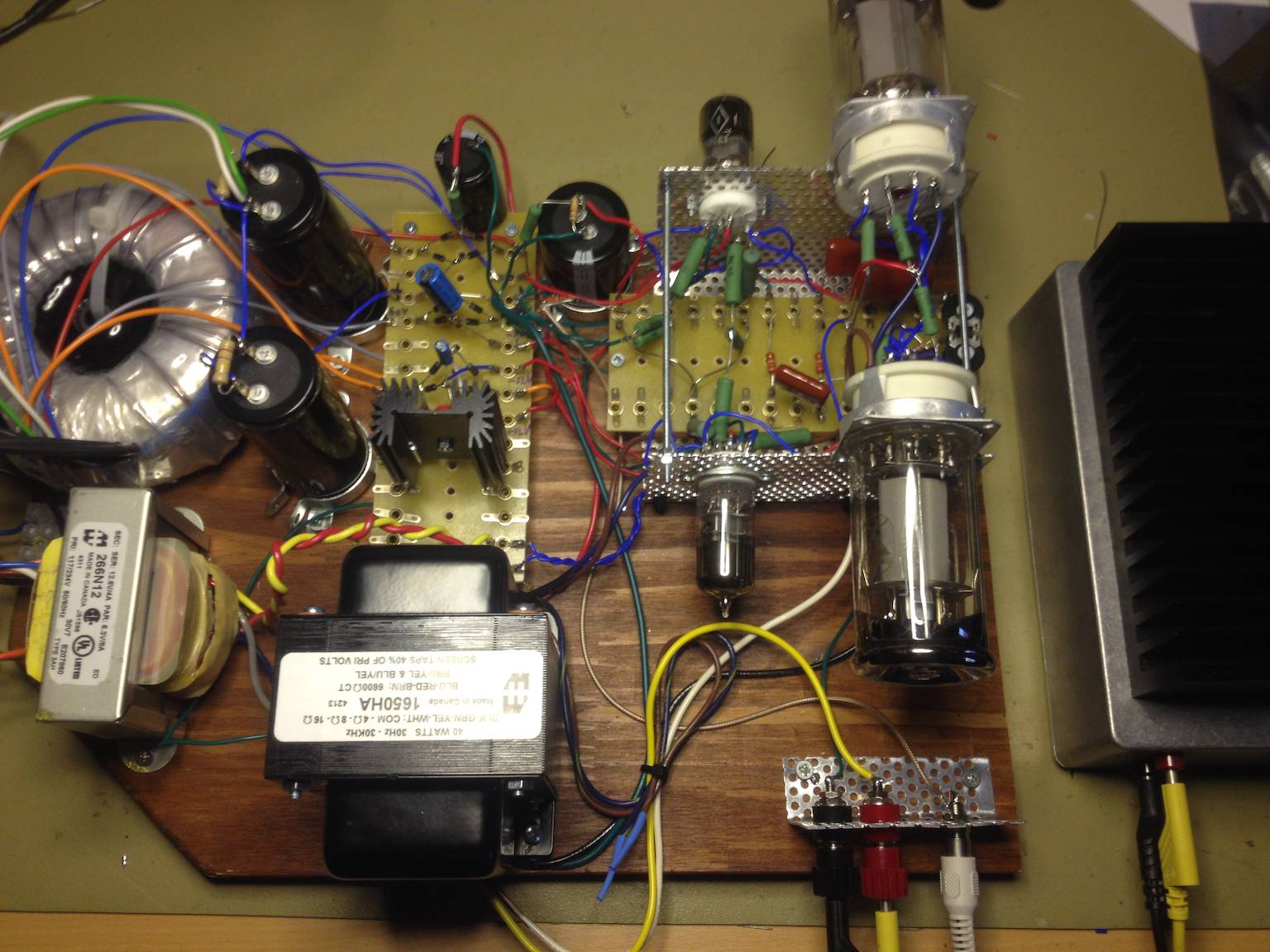

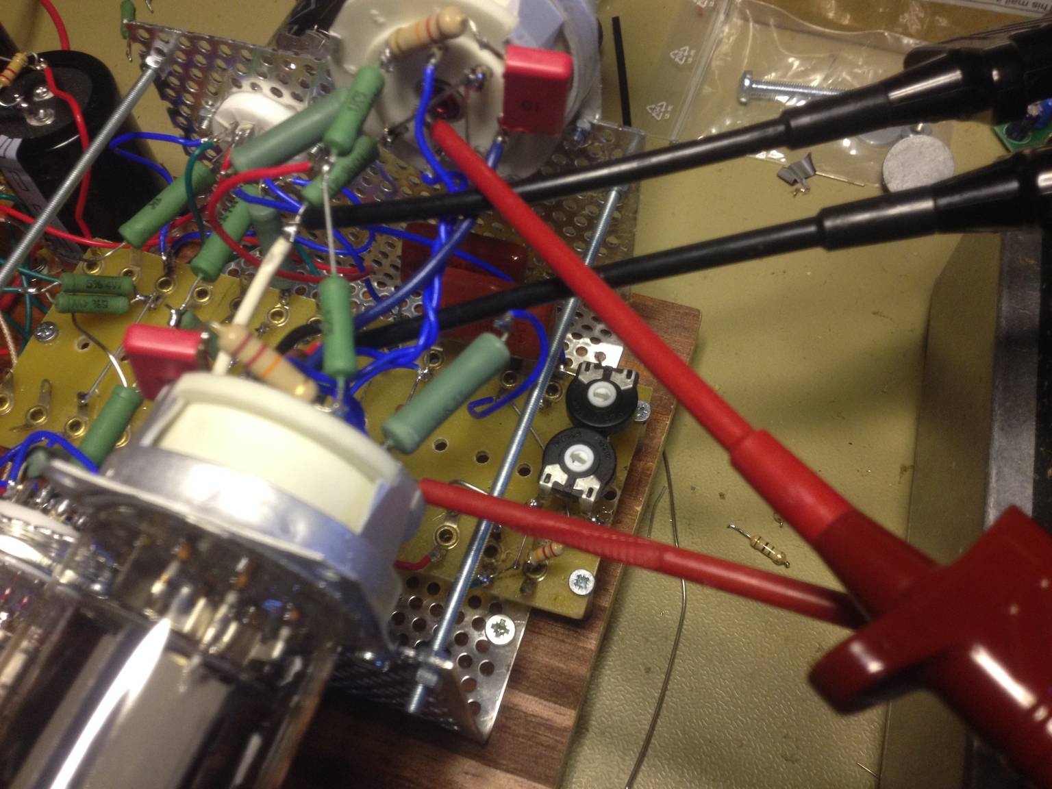

En de rest aangesloten:
Weerstanden hier en daar wat onwies, maar had dan even niet anders :D . Ingang kortgesloten, dummy eraan, scoop op de uitgang. Het staat als een malle te oscilleren op 200kHz, ook kan ik de nrs niet instellen, vermoedelijk door het oscilleren. Dit is echt fors, ik zie wel een volt of 6. Als ik de GU-50's eruit trek is het weg en meet ik achter de 6J9P's wat je daar zou verwachten, dus het lijkt wel bij de GU's vandaan te komen.

Ik zou de stopweerstanden op de roosters en schermroosters maar eens wat groter maken. Op het stuurrooster kun je makkelijk 10k inzetten. Op de schermroosters beter een wat kleinere stap maken, daar er natuurlijk wat meer stroom doorheen gaat.
Dit zijn echte HF buizen, dus die zijn ook gevoelig op hoge frequenties.

Ha Robert, heb de stopweerstand op het stuurrooster vergroot naar 10k, geen effect. Hierna die op het schermrooster, tot 1k5 erin gezet wat ik eigenlijk wel veel vind, nog steeds oscilleren. Nu heb ik precies hetzelfde probleem gehad met m'n KT88PP versterker, oplossing was daar een filtertje 22k in serie met 100pF tussen schermrooster en anode. Dit helpt wel, oscillatie is weg. Als ik vervolgens de weerstand op het schermrooster weer kleiner maak begint íe weer te oscilleren.
Nog steeds kan ik de nrs niet goed instellen, blijft hangen op 100mV dus 100mA wat veel teveel is. Ga even een bammetje eten, kijk ik vanmiddag naar.

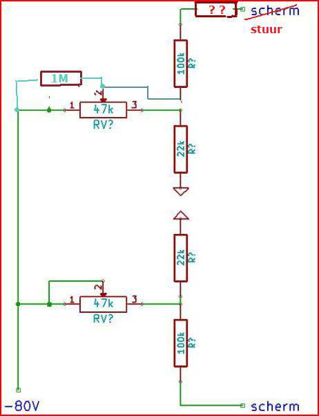

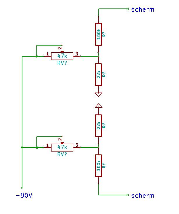

Nrs schakelingetje aangepast, heb nu 100k op het stuurrooster met 22k naar gnd, met over de 22k een 47k potmeter naar de -80V toe. Is nu wel goed te regelen, kan 'm nu keurig op 50mV afregelen.

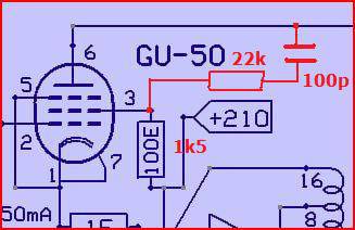

Even geprobeerd (nu de nrs ok is) met het rc filter eraf, gelijk weer oscilleren, dus dit moet er wel echt in. De oorzaak hiervan is faseverschuiving in de uitgangstrafo in combinatie met de grote bandbreedte. Het is een tip van het forum hier, ik dacht van Dalojan,, heb precies hetzelfde gehad met m'n KT88's PP.
Bij iets van 700mV in meet ik 17V op de uitgang, dus aan 8 Ohm zou dit iets van 35W zijn. Speaker aangesloten hier in de hobbyruimte, komt een hoop herrie uit :lol: Spanningen gecontroleerd, B en B+ zijn resp. 424V en 211V, niks meer aan doen. Brom op de scoop is iets van 8mV in deze opstelling, die opstelling is zeker te optimaliseren en zal er wel af te krijgen zijn. Wat niet goed is zie ik net is de gloei van de 6J9P's, die is maar 4,5V aan beide kanten. Snap ik niet helemaal, ga ik nog even naar kijken. Maar verder ja, begint erop te lijken!

Hoe je nu de ruststroom en lekweerstand doet is me niet helemaal duidelijk.Zie dat er niet teveel (liever geen) stroom door de loper van de potmtjes gaat.

Edit: die stopweerstanden op scherm- en stuurrooster moeten er echt in en stevig ook, net als het filter. Als ik maar iets terugbreng oscilleert het. Ik heb die andere methode ook geprobeerd trouwens, anode via weerstanden, ook oscilleren. De anode draad ligt niet dicht bij de ingang.
De nrs zit er nu zo in:
Stroom gaat inderdaad door de loper van de potmeter, en zou er nog een elco-tje bij kunnen plakken, die zit er nu niet in.

Heb je er dit dan bij gezet en de weerstand verandert bij 't schermrooster ?
Voor 't leven van de trimpot veiliger zo (1M voor als er toch nog een slecht kontakt zou komen).
Komt eigenlijk overeen met wat ik al had. En ook nog een weerstandje bij het stuurrooster ?

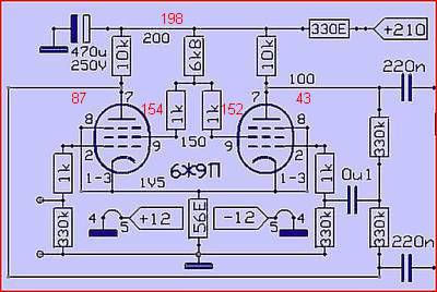

Dan is denk ik 1 van de GU50's overleden, of misschien allebei wel. De 100 Ohm weerstand waarmee de 420V op de CT staat vd UGT fikt eruit. Was even bang dat het sluiting in de trafo zou zijn, maar zonder buizen gaat het goed. Misschien door het oscilleren, of ben ik een keer vergeten de dummyload aan te sluiten? gelukkig heb ik nog een paar buizen liggen.

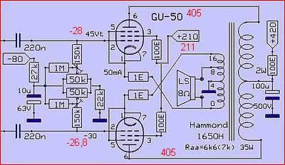

Ik heb de spanningen gemeten, in rood:
TGME (1)_sp.jpg (27.91 KiB) 788 keer bekeken
Wat opvalt is de spanning op de kathodes van de stuurbuisjes. Klopt dit wel?

Ik blijf het raar vinden dat G2 van de 6j9 buisjes een hoger voltage hebben dan de anode
ik zou zeggen haal die twee koppel c's van 220nF naar je gu50 buizen eens los en kijk wat er dan gebeurt.
O ja als je feedback goed staat moet je misschien twee metalen schotjes plaatsen tussen de G50 en de 6j9p buizen misschien dat je daar oscillaties van krijgt aangezien die anodes nogal wat massa heeft en kan gaan rond zingen.
Heb je wel het metalen gedeelte van de ugt aan massa gelegt?

Nee, metalen gedeelte UGT hang niet aan massa, goede suggestie zou wat kunnen doen, en misschien zitten inderdaad de 6J9P en GU50 te dicht op elkaar. Heb wat kabels verlegd zodat in- en uitgang elkaar minder zien, maar het blijft wat onstabiel. Soms gaat het goed, soms niet. Heb nu 2 nieuwe GU-50's er in gedrukt trouwens.
Heb helemaal voor de zekerheid die terugkoppeling eens omgedraaid, dan weet je niet wat je overkomt. Staat letterlijk te gillen :D Maw, de terugkoppeling zit wel goed om.
Trouwens, als ik de koppelc's los heb hangen zijn de GU50's stabiel, kan ik doen wat ik wil. Maw het idee dat de 6J9P's er te dicht op staan/ te weinig afgeschermd zou best eens waar kunnen zijn. Ik ga eens kijken of ik dit wat uit elkaar kan trekken. Moet me zo lichamelijk en geestelijk voorbereiden op de gourmet, dus dat wordt een volgende keer.

Ja ik had het ook met mijn ecl82 ampje dordat de ugt te dicht bij de preamp zat ging hij oscilleren heb daar wat blik tussen gezet en alles was rustig geen oscillaties meer dus het doet wel wat als je ingang te dicht bij je uitgang zit
Berichten: 15172
Wat ik trouwens het eenvoudigst kan proberen is die UGT daar weghalen en achter de GU's plaatsen, misschien is dat al genoeg. Die staat daar ook wat ongelukkig. En als dat niet helpt de GU's wat van de stuurbuisjes afplaatsen. Zoiets moet het wel zijn, zonder ingang is 'ie zo stabiel als een huis.

Volgens mij als ik zo naar je ugt kijk moet dat niet veel uitmaken er zit immers een metalen kooi omheen die de boel afschermt het kan wel uitmaken als het trafo metaal zelf niet is geäard.
ook moet je goed uitkijken met de draden van je ugt naar je buizen die kunnen ook wel eens wat rondstrooien
De anodespanningen zijn nogal verschillend.De twee buizen lijken nogal verschillend.Is de 12V wel redelijk verdeeld met 2x 6V.Of zijn de 10k anodeweerstanden wel in orde?
Ook is de anodespanning wat laag, vervang de 6k8 (van de g2) door 7k5 of 8k2 dan komt de anodespanning hoger.Met een beetje geluk ook wat minder verschillend.
