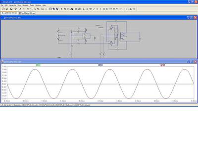

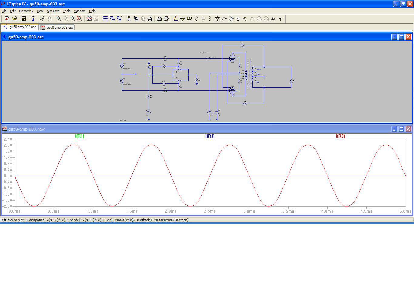

Maar een echte nerd simuleert wel :yeah:
Hier mijn simulatie
gu50-amp-003.zip
(74.31 KiB) 42 keer gedownload

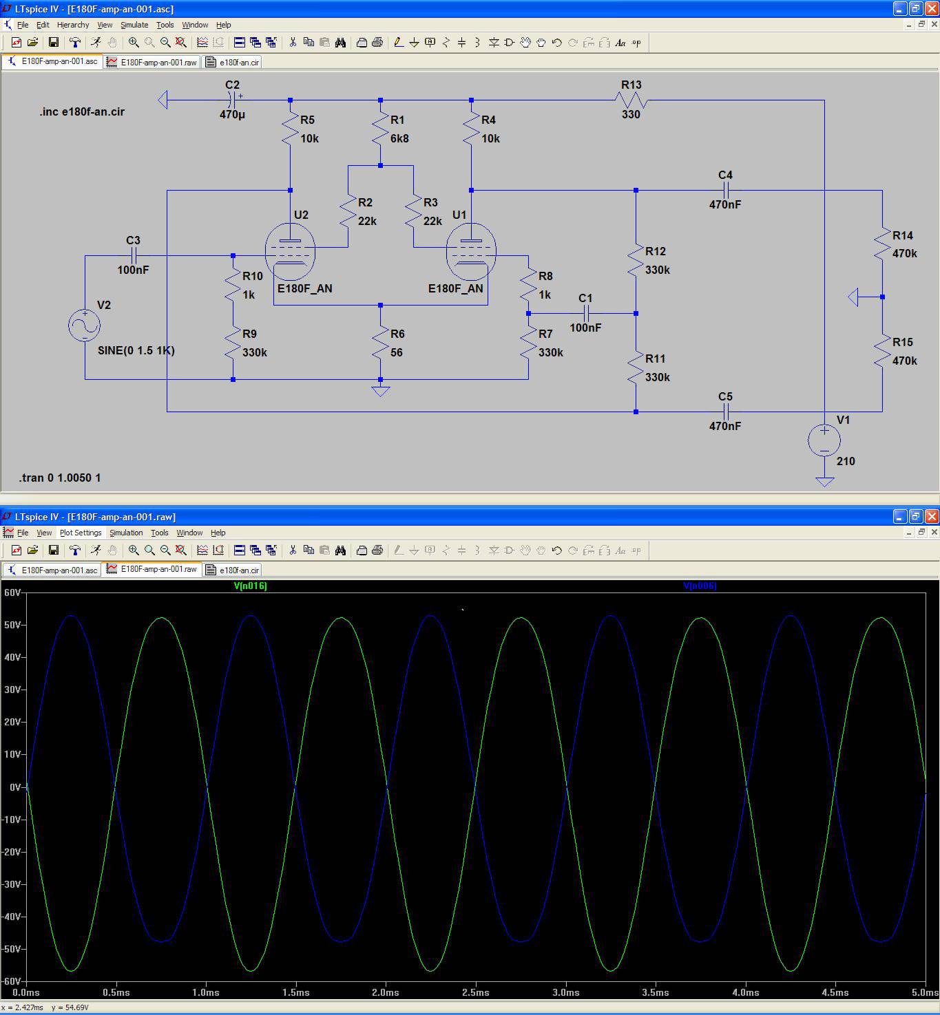

Ik zit zo eens te kijken naar de schakeling maar die 1k weerstanden op G2 ( screen ) zijn die niet wat te laag moeten die niet in de 100k liggen

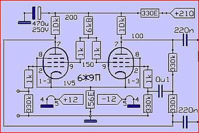

Die buisjes zijn idd 6J9P ofwel ook E180F :o
Er is geen gemeenschappelijke weerstand van 1k wel 6k8.Als je die, in gedachten, opsplitst krijgt elke g2 een weerstand van 2x6k8 + 1k=14lk6.Spanning gaat van 200V voeding naar 150Vg2, 50V over 14k6 geeft Ig2=3,4mA.Wat 't volgens de data ong. moet zijn.Als de anodespannng teveel (>10%) afwijkt kan de 6k8 wat aangepast.Gedrag en data zijn bij buizen nogal 's twee :shock: .

Ben nog even wat aan simuleren geweest maar die 1 k weerstanden op G2 (screen ) lijken me toch wat laag volgens de sim mag dit niet lager zijn dan 22k anders gaat het voltage van G2 boven je anode voltage uit
Ik zou dan ook beginnen met iets van 47k om schade te voorkomen kan je ze altijd nog aanpassen
e180f-amp-an-001.zip
(126.51 KiB) 29 keer gedownload

Met verwijzingen v006 en v016 die nergens in 't schema staan is het raden war dat moet zoeken :? .
De R2 en R3 zijn geen serieweerstanden om de spanning/stroom te beperken, zijn stopweerstanden van 1k.
De serieweerstand voor de g2 (samen, som van de twee = konstant) is R1.Met elk een weerstand moeten die ontkoppeld naar hun kahode.
Eindje terug heb ik al gezegt dat die R1 misschien wat aangepast moet om Va=100V te krijgen :o .
Volgens mijn data kwam ik op 6k8. In jou simulatie lijkt 't 18k.

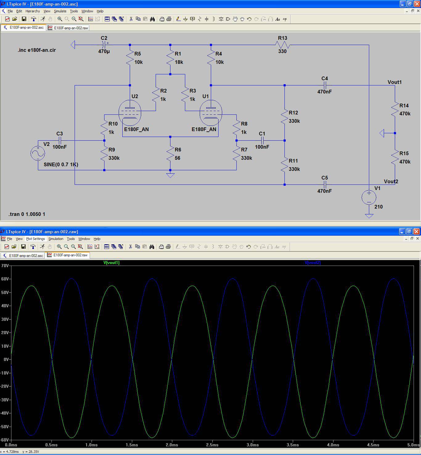

Als je uitgaat van een Anodespanning van ruim 200Volt en een spanning op het keerrooster van 150 á 160 Volt, met de in het datasheet aangegeven keerroosterstroom van ruim 3 mA kom je netjes uit op de waarden die Anne aangegeven heeft.
Vergeet ook niet dat het hier een differentiële schakeling betreft waardoor er geen (zoals gebruikelijk) condensator hoeft te staan tussen keerrooster en massa. De schakeling zou theoretisch het beste werken met 1 keerroosterweerstand van 7,3 kOhm, maar terecht dat Anne stopweerstanden van 1k gebruikt worden om oscillaties te voorkomen.
Bij toepassing van 22k of erger nog 47k wordt de stroom over het schermrooster veel te klein, het gedrag van de buis wordt dan niet meer gespecificeerd. Bovendien doe je hiermee de differentiële werking teniet, krijg je voor AC spanningspieken en moeten dus C's naar massa worden aangebracht.

Bericht door nl3prc »
Inderdaad heb ik waarschijnlijk overheen gelezen dat het stop weerstanden zijn
de praktijk zal uitwijzen wat de waarde moet zijn.
mijn sim doet het prima met R1 18k
Ja ik had dat van die sim ook duidelijker moeten vermelden dat het de uitgang is
E180F-amp-an-002.zip
(191.94 KiB) 33 keer gedownload
Re: GU50 buizen
Je overstuurt de boel zo wel :shock: .Er is hoogstens 45Vt nodig, in met iets van 0,5V.Geeft minder vervorming, de toppen zijn nu niet gelijk.
Wat is trouwens de anodespaning hier (gelijkspanning) ?

Re: GU50 buizen
nl3prc schreef:
Anode is hier 126 volt 7,7Ma screen 123 volt 2,2Ma cathode 1v1
Vermoedde al zoiets.De bedoeling is R1 zoveel kleiner tot Va=100V, duik je bij grote uitsturing niet naar zo kleine Ia waar de steilheid (en de versterking) ook een duik nemen = meer vervorming.

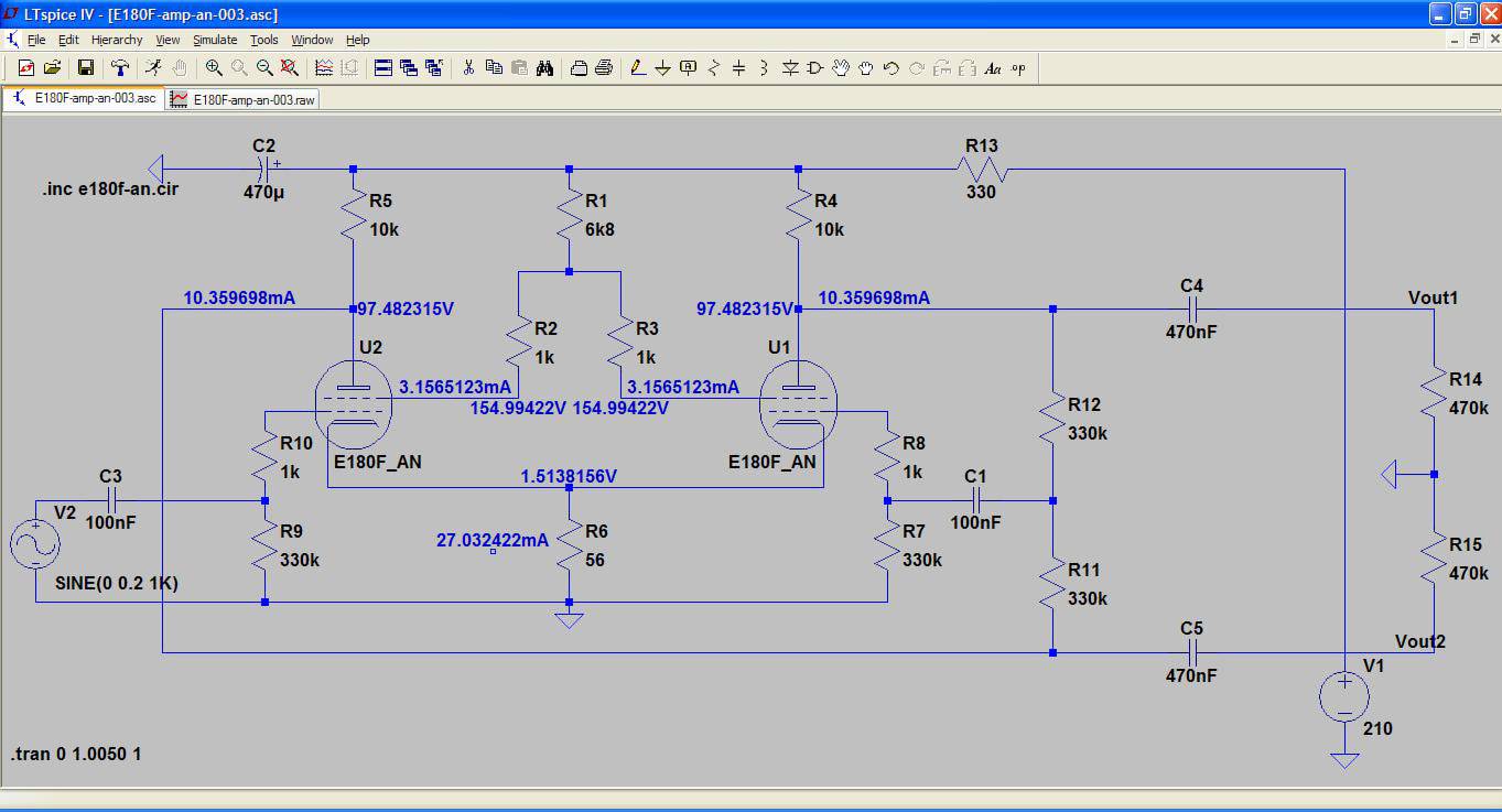

Blijf het raar vinden dat G2 (screen ) 57 volt hoger ligt dan de anode altans volgens de sim
E180F-amp-an-003.zip
(137 KiB) 33 keer gedownload
Berichten: 15172
Re: GU50 buizen
Je hebt R1 kleiner gemaakt om aan een anodespanning van ongeveer 100V te komen?
