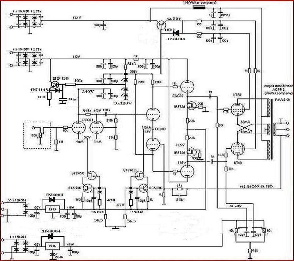

Re: Sander's KT88 push-pull eindversterker project
Om 't wat ingewikkelder te doen :o
.pdf wel eerst door .mht vervangen !
BoeningKT88.pdf
(27.83 KiB) 194 keer gedownload
Kan toch ook zo?
Laatst gewijzigd door hannesie op wo 19 nov 2014, 16:54, 1 keer totaal gewijzigd.
Kan zelfs zo :lol:

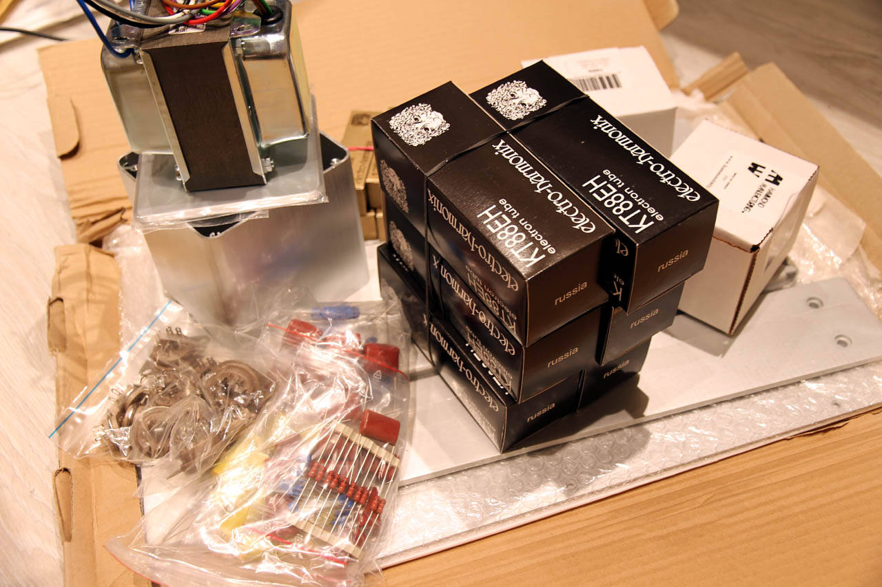

Goed, ik heb een berg onderdelen binnen, een verzameling KT88 Golden Lion buizen, uitgangs- en voedingstrafo's, zowel van Hammond als Van der Veen en ook hoogspanningselco's, smoorspoelen, een nette aluminium kast en aluminium afdekkappen voor de trafo's.
Volgens mij heb ik nu zo'n beetje alles in huis om voorzichtig een start te gaan maken :D
Even een plaatje lijkt me op zijn plaats. :sure:
Kan zelfs zo :lol:
Bedankt Anne, maar dit is niet de kant die ik op wilde, ik ga gebalanceerd werken.
Ik had m'n camera al in m'n hand :D

De belichting is hier kwalitatief uitermate teleurstellend, zelfs met een snelle lens, vol open, maar hierbij een zoekplaatje voor de liefhebbers.
