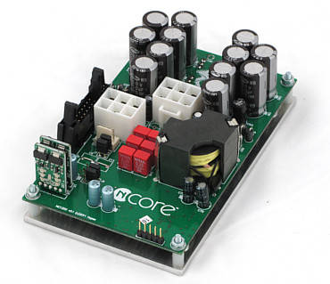

Re: Nad M22 Ncore!
Berichten: 12870
Re: Nad M22 Ncore!
Mooi spul, je kunt het alleen niet kopen.

Re: Nad M22 Ncore!
Hoezo niet, Jeroen, is dat specifiek voor de OEM markt bestemd ?
Berichten: 33823
Re: Nad M22 Ncore!
inderdaad
Berichten: 28472
Re: Nad M22 Ncore!
Als je de datasheet leest wordt er gesproken over opamps die lokaal ontkoppeld zijn:
Secondary supplies are individually regulated and decoupled at each opamp
for lowest possible noise and maximum dynamic range.
Het is dus geen NC400 ( volledig discreet), maar een NC500 OEM.........
