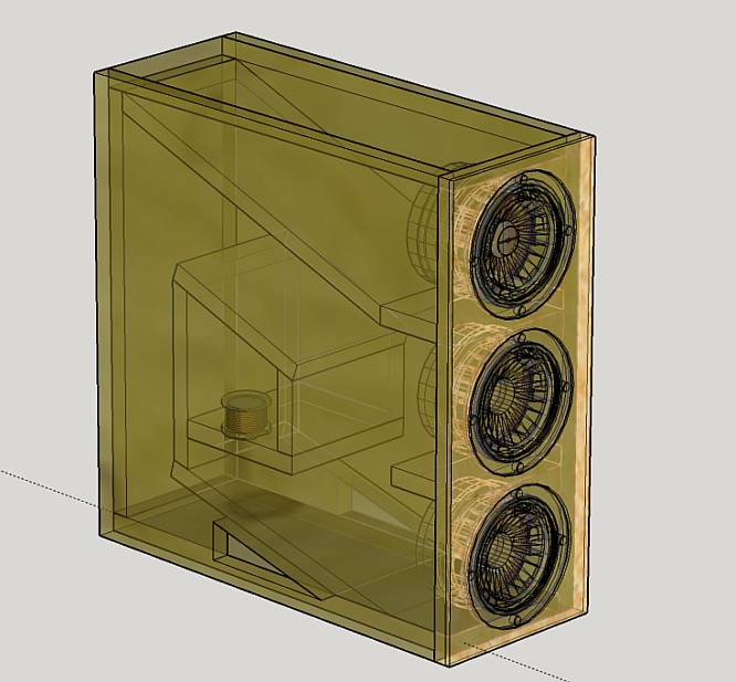

Ik vind hem wel chique hoor! Is ie al Mathcad approved?
Mvg Reinder
Re: project 08 - desktop 3weg
Maar ehhhh, een desktop met een baspoort aan de onderkant?
Of komt er een pootje onder?
Nee, daar is wel bij nagedacht. In de meeste bureaus zitten van die kabeldoorvoeren. Je haalt de plastic plaatjes eraf en plaatst de poort daar precies boven op. :mrgreen:

Maar zonder gekheid: Ik vind het een leuk ontwerpje. De poort is inderdaad een aandachtspuntje. Hij kan op pootjes, maar door zijn afmetingen (exaxt een LP hoes) zou het zo leuk zijn als hij gelijk gebruikt werd als steun voor LP's.
Hij kan ook op een plank bijvoorbeeld, dan zet je hem gewoon op z'n kop met de poort boven.
Maar misschien is een (dubbele) poort in de zijwanden nog een idee?
meiborg
Berichten: 2407
Bericht door meiborg »
Ik verwacht met pootjes van 1cm hoog dat hij met minimale correctie op de lijn prima presteerd. De afgelegde lijn wordt door de breedte van 12cm maar zo'n 6cm langer. Dan zou ik ook kiezen voor de poort uit het zicht.
Mvg Reinder
dat zou ook kunnen, een 3hoek aan elke kant van in totaal gelijke opening als dat 4cm gat. maar dan kan die ook niet meer de boekenkast in :think: maar als alternatief is dit wel t beste realiseerbaar zonder de rest aan te hoeven passen.
meiborg schreef:
Ik verwacht met pootjes van 1cm hoog dat hij met minimale correctie op de lijn prima presteert. De afgelegde lijn wordt door de breedte van 12cm maar zo'n 6cm langer.
dat is wel een flink % van de totale lengte, beter zou dan zijn >2cm dan verwacht ik geen (of verwaarloosbaar) effect op de afstemming meer (ik zal t allemaal door mathcad heen trekken)

Daarom zei ik ook met aanpassing van de lijn ;). Ideaal is anders, dat geef ik toe. Echter pootjes van 2cm is ook niet ideaal, plus als je hem dan "tussen de boeken" plaatst behoud je net als met de andere twee opties allerlei problemen, in dit geval dat de lijn wordt verlengd tot de voorkant met alle gevolgen van dien.

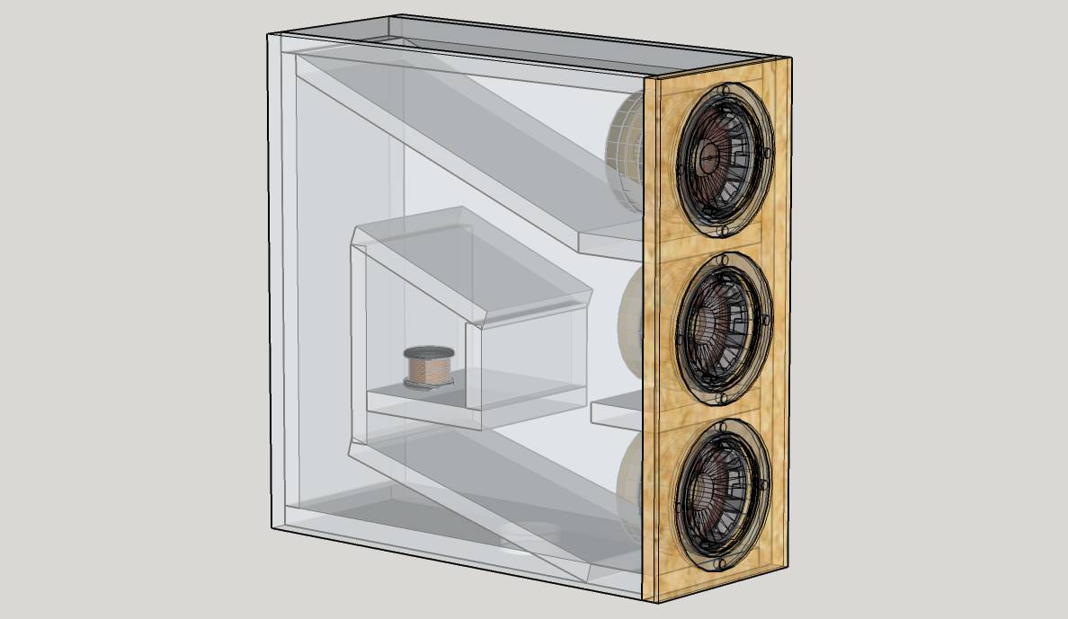

zo dan :dank:

Ja! :goedzo:
zo kan die gewoon op een bureau/tafel/boekenplank staan.
Er hoeft niet persé wat tegen aan te staan. Maar de speaker moet zelf wel ergens op staan. Dus dit lijkt me handiger.
Ben benieuwd hoe dat uitpakt.

Hoe krijg je het filter er eigenlijk in? :mrgreen:
als ik binnen t budget wil blijven moeten t toch kernspoelen en elko's (max MKT) worden ben ik bang, dus dan moet dat in dat kleine vakje passen :hide: in t prototype blijft t toch buiten de kast dus da's later zorg

als je het filter hokje luchtdicht maakt naar de TL dan kan je er ook een lade in maken :hide:
of open zijkanten van het filterhokje met evt plexiglas ervoor :rock:
zon gat door de kast wat je bij sommige hoorns ziet dus,
maar moet je wel een heel mooi filter maken natuurlijk
