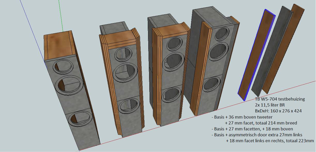

Besloten even te gaan testen met BR kastjes, 11,5 liter inwendig bruto per stuk.
De tweeter waarmee ik ga starten is de Seas DXT omdat deze een waveguide (ivm koppeling aan bundelende woofer) heeft en een metalen dome heeft (zoals bijv. de Aurasound NT1 en de eerder voorgestelde Seas K21FD).
De DXT is een fraaie tweeter waardoor ik een goed beeld kan krijgen van waartoe deze combi in staat zal moeten zijn. Dit legt voor mij de lat hoog om daarna met een goedkopere tweeter het te gaan evenaren, hetzij met een waveguide tweeter, hetzij met een metalen dome... who knows waar ik op uit ga komen.
De testkastjes bedoeld om flexibel te kunnen zijn tijdens het meetproces. Ik ga zoeken naar een optimale akoestisch meting, zodat de (onderste) gefilterde midwoofer zo min mogelijk elektrische correcties nodig heeft.
Soms heeft een tweeter profijt van positionering bovenin de kast, of asymmetrisch op de voorplaat. Dit zijn dingen waar ik vanzelf achter kom met de testkasten.
Het enige dat niet heel handig is in deze opzet is dat de woofers niet heel dicht bij elkaar zitten. De invloed hiervan zal ik moeten ondervinden. De testkastjes zijn groot genoeg voor het plaatsen van de 2e woofer in de bovenste kast waarbij de laagafstemming dan even ondergeschikt is. Ik verwacht in de uiteindelijke TL de woofers qua afstand ongeveer zoals in de testopstelling te krijgen, de 2e woofer moet namelijk ver in de lijn geplaatst worden terwijl de eerste bijna aan het begin komt.
Edit:
Testkastjes voorzien van een bracing op guldensnede, woofer moest hiervoor nog een stukje omhoog.
De facetten worden zeer waarschijnlijk met een hoek van 30 graden i.p.v. 45 graden wat ik voorheen altijd gedaan heb.

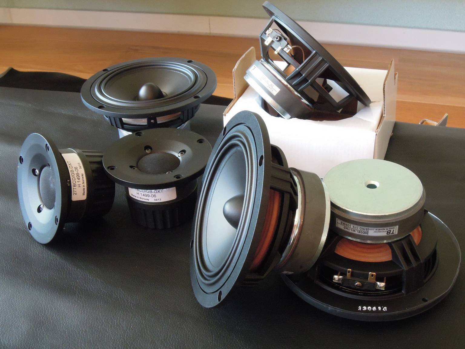

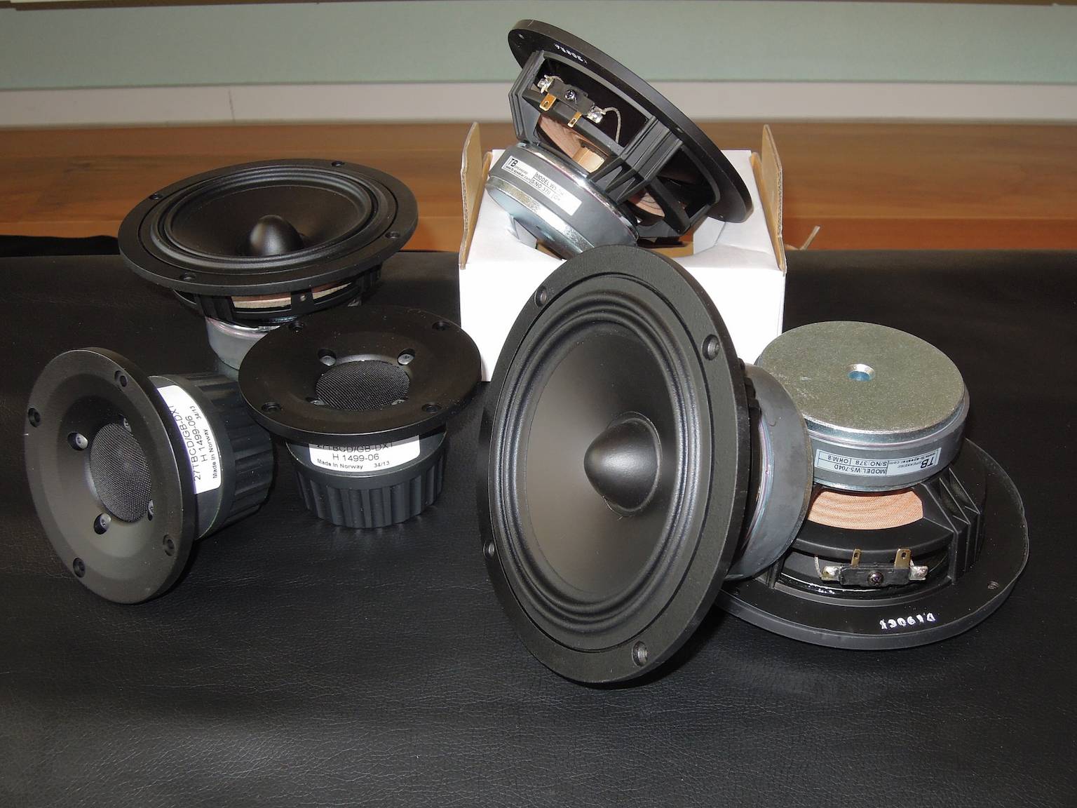

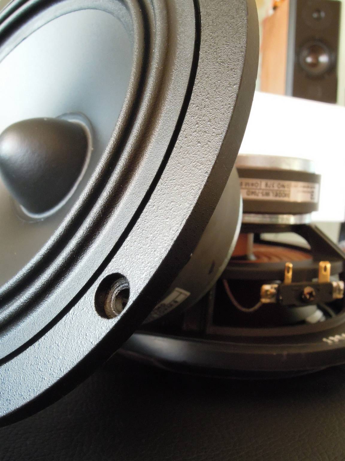

Vandaag de midwoofers binnengekregen, grappig spul. Dat je hiermee een wedstrijd kunt winnen zeg :rofl:
Tijdelijke tweeters er maar even bijgelegd, helaas boven budget maar voor nu even bruikbaar voor de eerste metingen en klankindrukken.

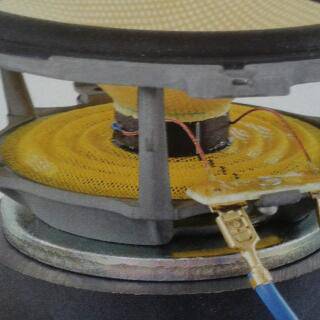

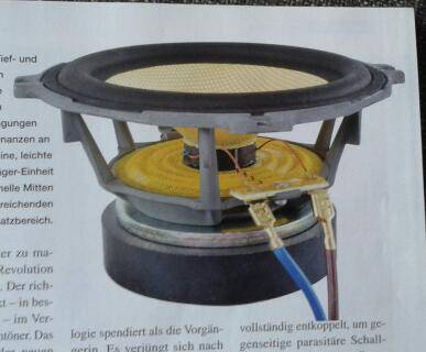

Ja, ziet er best aardig uit. Met die dempring in ieder geval een poging om serieus iets goed of beter te doen. Wat ik niet begrijp.... hoe kan 95 vierkante cm door die 4 lage openingen in de korf? Lijkt me veel belangrijker dat ruim te hebben dan het gedeelte achter de spider.
Heb even gekeken hoe dat bij een AL 130 zit en bijvoorbeeld bij een B&W 684 S2. Dat is dus echt heel anders....
Re: Project 05: Filter Less Fits
Nou, voor een deel omdat de uitstekend geventileerde spider ook voor drukvereffening zal zorgen (wat zo te zien bij die B&W anders of niet geregeld is).
Berichten: 9198
De spider zorgt voor een nieuwe oppervlakte, die ongeveer 95 cm^2 moet echt door die sleufjes.
B&W gebruikt trouwens een prachtige open spider:

@Mark: die B&W woofer heeft onder de spider ook nog openingen, die zie je onder de aansluitingen. Los van de open spider, het ging me op de conusoppervlakte die van de TB W5-704D door een kleine korf opening moet. Dat zal blijkbaar weinig uitmaken, anders hadden ze het vast ruimer gemaakt. Bij andere units zie ik dit meer open, het viel me daarom op.
Ik weet nog steeds niet of je begrijpt wat ik bedoel. Die spider en de conus vormen twee zuigers die in serie met elkaar verbonden zijn. Nou staat de spider aan de rand stil en heeft hij ook minder oppervlakte, dus de drukvereffening zal hooguit 30-40% zijn. Maar dan zijn wel de openingen in het chassis achter de conus groot zat. Mits je de inbouwopening even afschuint aan de achterkant.
Berichten: 9198
O, zo bedoel je. Dat is inderdaad een flink verschil wat ik me niet gerealiseerd had.
Nog nooit bij stil gestaan dat de spider dan een gedeelte van de naar achter afgestraalde energie voor z'n rekening neemt...
Lijkt me niet optimaal maar inderdaad betekent het dat er een gedeelte van de 95cm^2 op die manier niet door de smalle korfopeningen hoeft.
Van de conus zijn vooral de buitenste centimeters datgene wat aantikt en de spider is niet alleen kleiner maar zit ook vast aan de buitenrand.
Terecht stel je dat het waarschijnlijk een klein gedeelte van de conusdruk in de korf voorkomt, maar zeer waarschijnlijk wel voldoende. Anders hadden ze dit echt niet zo gemaakt en zou de vervormingsmeting wel slechter uitgevallen zijn lijkt me.

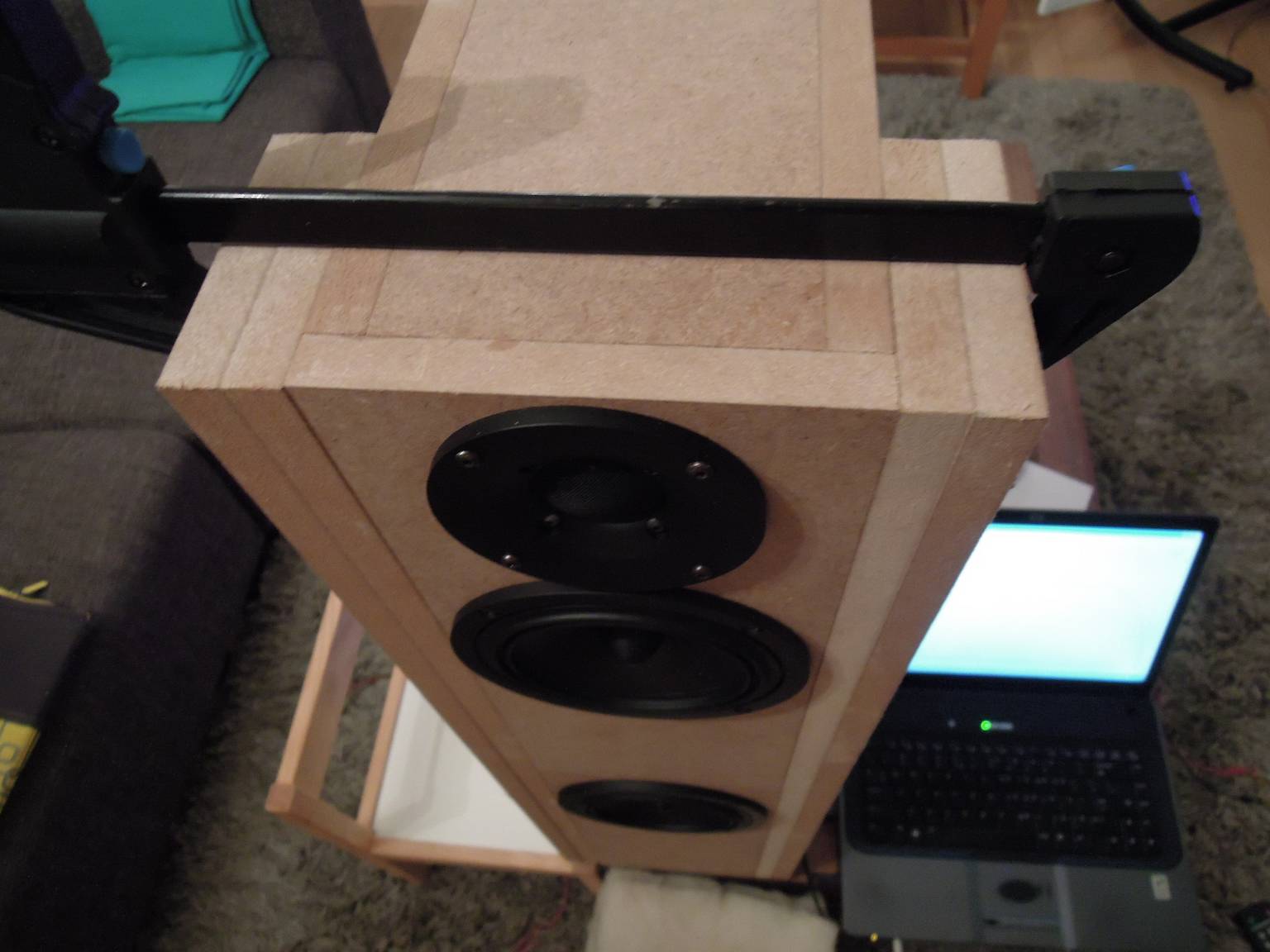

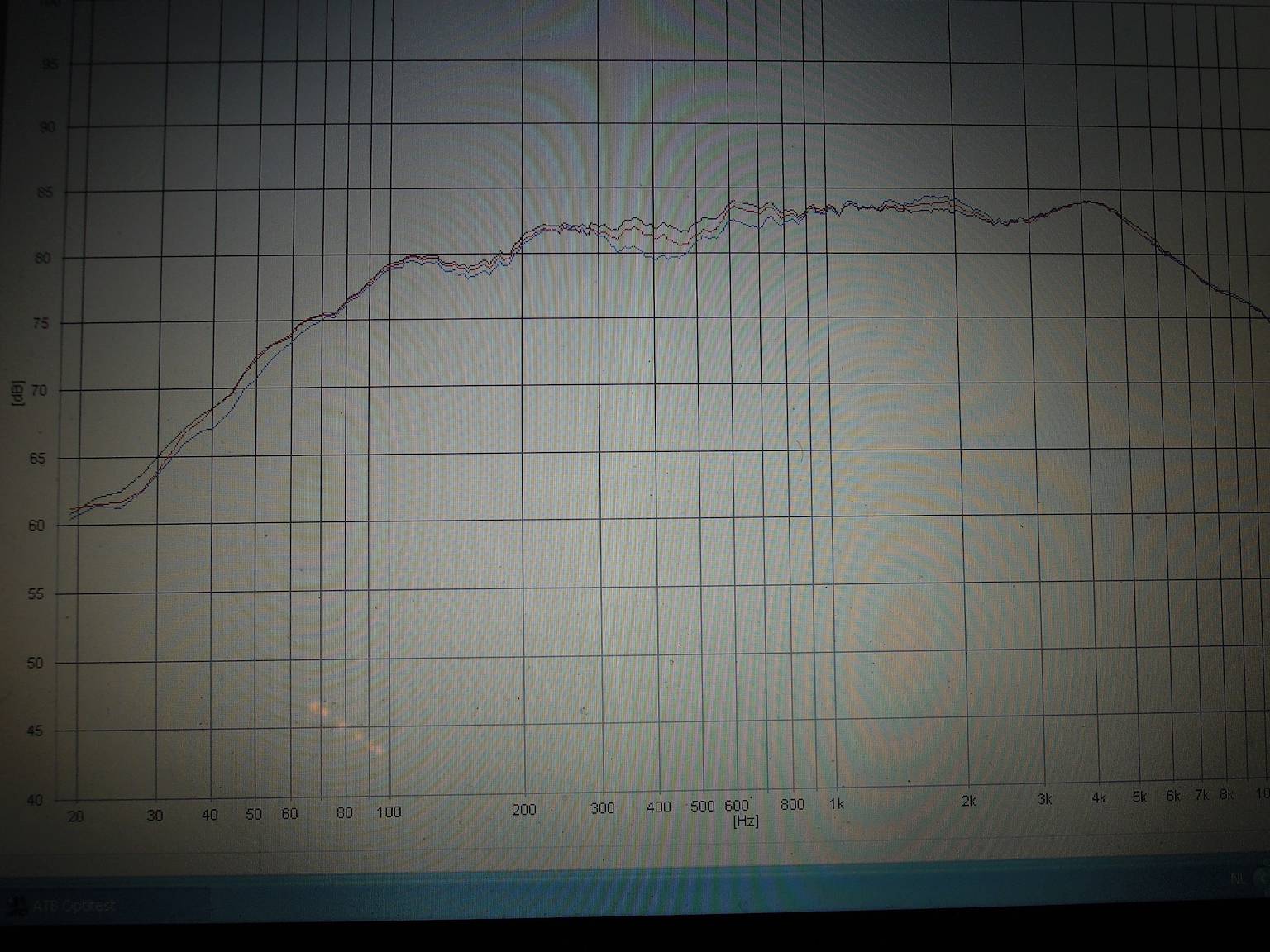

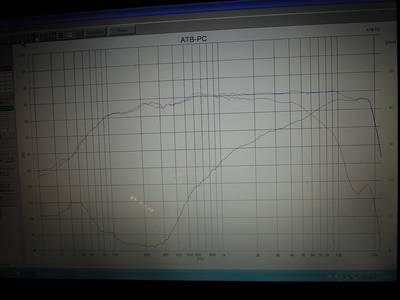

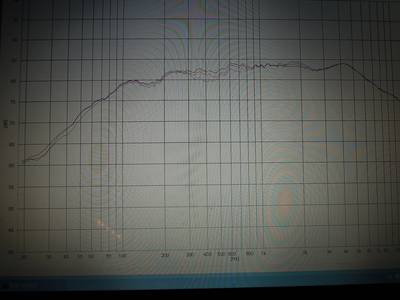

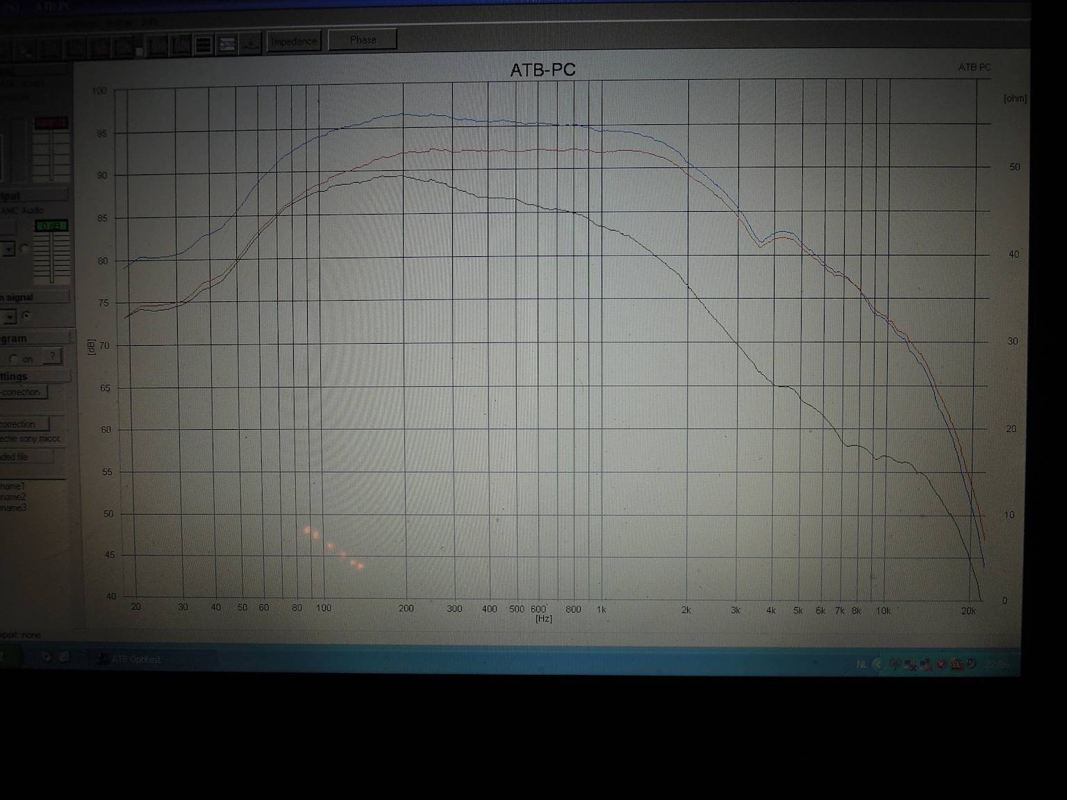

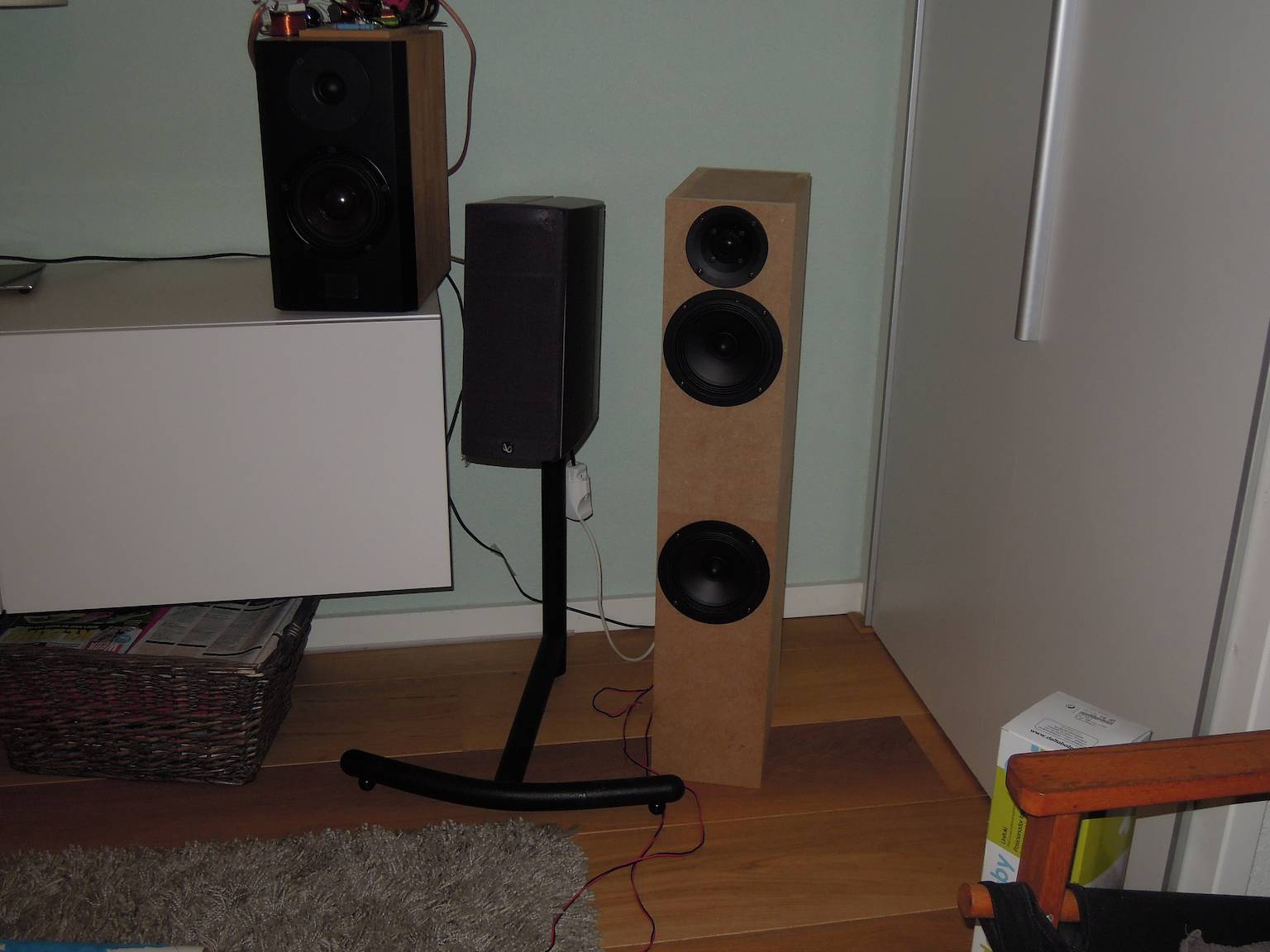

Vanavond nog snel even de kastjes klaar gemaakt voor metingen, komende tijd zal er van bouwen niet veel komen maar met een dsp of passief filter klooien moet nog wel lukken.

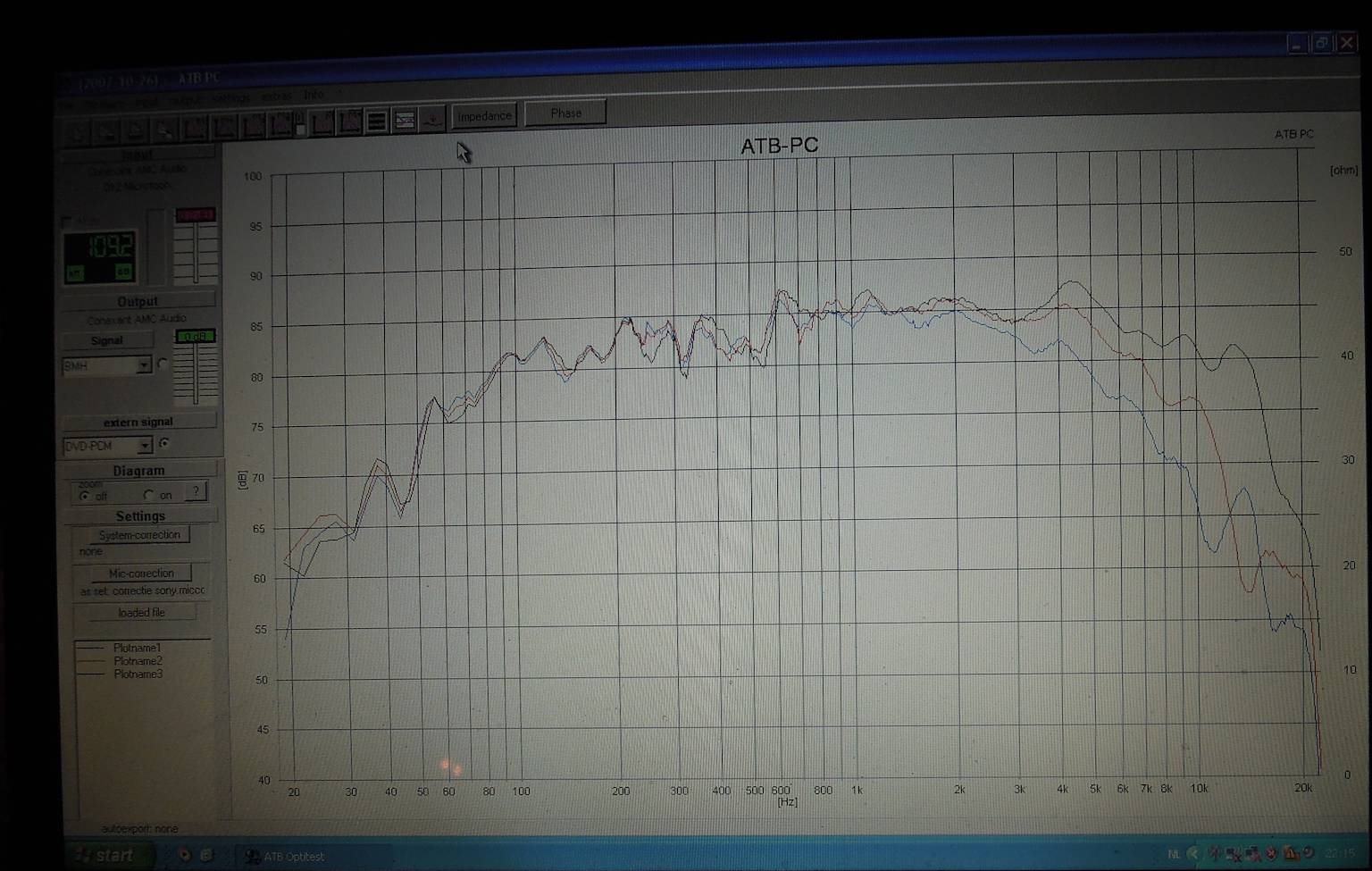

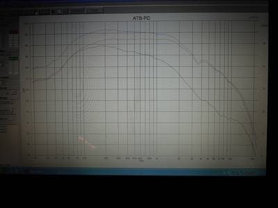

De eerste meting was een prettig moment, de driver meet netjes. De resonantie zit waar ik hem verwacht had, alleen boven ref spl dus dat is wat jammer, de natuurlijke roll off bovenin is ook wat minder dan de Hobby Hifi meting deed vermoeden.
Omdat ik met een basis van 16 cm start kan ik goed de bafflestep invloed meten. Misschien buiten op grote afstand eens herhalen, ik zat tussen de 50 en 70 cm vanavond. Met de camera heb ik even snel wat metingen vastgelegd, later uiteraard meer maar ik was benieuwd naar de metingen en maak jullie hiervan deelgenoot.
Per boxje heb ik 3/8 zak Visaton schapenwol matten gebruikt. De BR is nog te laag afgestemd, ik heb 45 Hz gemeten en dit moet 55 Hz zijn.
De close range meting van de W5 is erg fraai, helaas niet vastgelegd dus dat komt later wel. Wat lastig blijkt is de fases netjes houden. Een 2,5 weg kun je voor de woofers alleen tussen de woofers meten en voor het middenhoog alleen tussen midwoofer en tweeter. Pas op grote afstand zal het mooi(er) samenvallen.

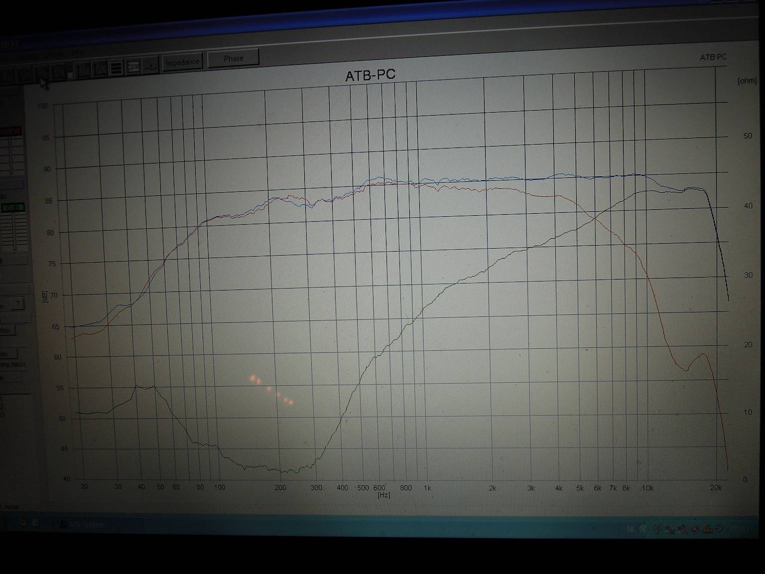

Een eerste quick 'n dirty filtertje bestond uit een 1,5uF voor de tweeter en een 3,0 mH spoel voor de woofer.
bafflestep bij 160, 196 en 232 mm breedte
DXT met 1,5uF in tegenfase aangesloten
Tussen beide woofers, rood is ongefilterd, blauw is somcurve

Huidige staat Filterless fits
Ik heb een luistersessie gedaan met een 3mH spoel in serie met de onderste kastjes en met 4,7Ohm en 1,5uF in serie met de tweeter (omgepoold). Dit klonk nergens naar, na enig wennen had het wel iets dus toen heb ik het maar snel afgebroken :yeah:

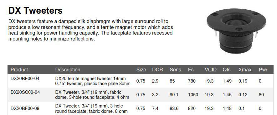

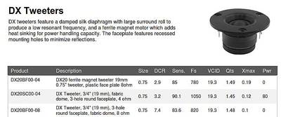

Ik heb andere tweeters besteld, de Peerless DX20. Eens kijken of die door middel van 'fysieke offset' akoestisch mooi aan te koppelen is. De ongefilterde TB W5-704D loopt veel te flauw door, de roll off is niet zo stijl als de gepubliceerde metingen doen verwachten. Los van dat de datasheet van tangband zeer weinig met de werkelijkheid te maken heeft. Ook de hobby hifi metingen (op IEC) baffle kan ik niet reproduceren, de spl curve rolt zeer flauw af. Een tweeter met een gelijke (gespiegelde) 'roll on/in' zou kunnen werken maar dan is 'uitlijnen' wel essentieel. En met de huidige opzet, de DXT tweeter werkt het voor geen meter.
