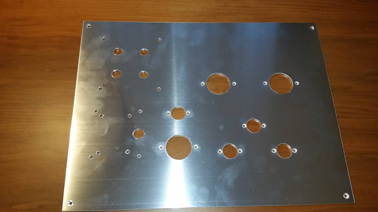

Vandaag de tweede plaat bewerkt.
Eerst een zooitje meetwerk en daarna het boren.
Kon lekker in de huiskamer aan de slag, is toch lekkerder als een schuurtje.
Inmiddels staat alles in een laagje grondverf (alu primer).
Deze plaat gaat gebruikt worden om alles op te monteren.
Je ziet dat deze hoop gaatjes heeft voor montage van alles.
Door hierover een andere plaat te leggen zie je de schroefjes niet meer (op 4 schroeven in de hoeken na).

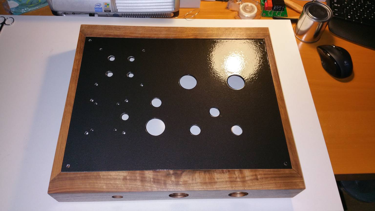

Re: Triodedick Classic Three voorversterker
Ja klopt, Hammerite is vrij beperkt in kleuren, dan heb je bij de Gamma variant meer keus. Ken het niet, weet ook niet of de kwaliteit gelijk is.
Geen schroeven zichtbaar, daar houden we van
Goed bezig!

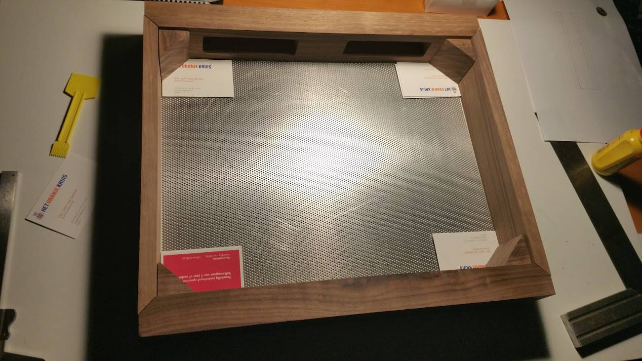

Ben wel weer verder met deze kast.
Heb maar eens wat stappen gezet voordat het te koud gaat worden in mijn schuurtje.

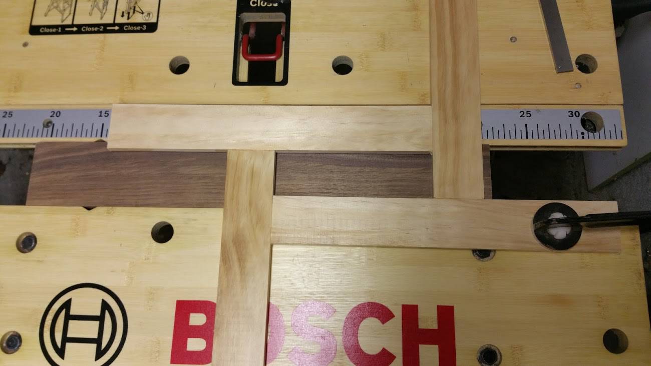

Zoals ik al zei vond ik een freesmal wat duur dus heb ik het maar zo gedaan.
Verder heb ik een stevig stuk meubelpaneel genomen om vlak en schoon te werken.
Morgen eens lijmen en klemmen.
Nice! Over je 'freesmal', hoe heb je die latjes vastgezet? Ik zie er 1 met een lijmklem, maar die andere?
Aan de onderkant , net buiten de foto, zat nog een griptang.Barry2001 schreef:Nice! Over je 'freesmal', hoe heb je die latjes vastgezet? Ik zie er 1 met een lijmklem, maar die andere?
De latjes zijn onderling gewoon met een beetje houtlijm vastgezet.
Heb niet zo veel kracht nodig om het vast te zetten.
Nee geloof ik, zolang ze de frees in het gareel houden. Vind het wel een slimme oplossing, heb de laatste keer een mal gemaakt uit mdf. Gaat heel mooi natuurlijk, maar is wel arbeidsintensief, dit is veel simpeler. Rond hoekjes krijg je toch wel door de frees. Ga 'm onthouden

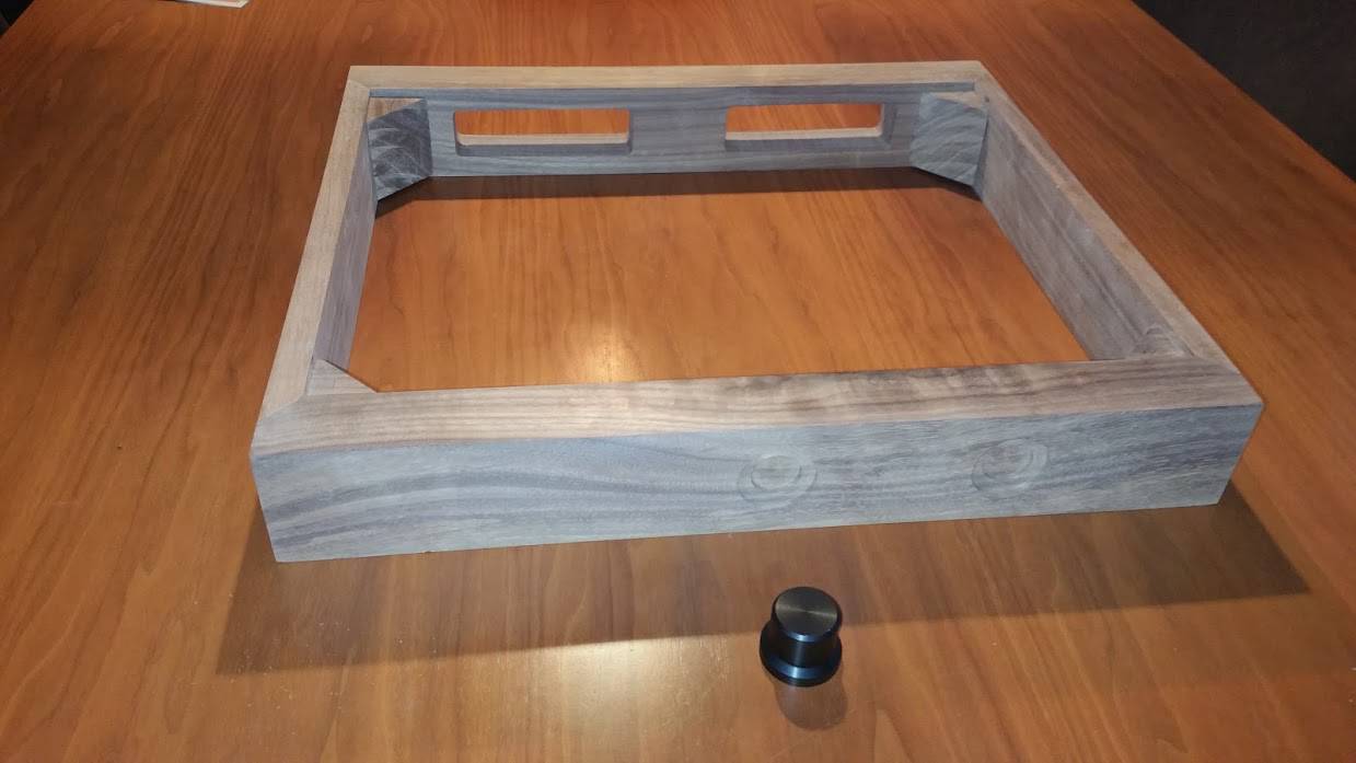

Zo vandaag de frees weer eens gepakt.
Heb er altijd een beetjes kriebels van, je gaat toch in de voorkant van de versterker gaten maken.
Eerder deze week alles gelijmd en met 400 geschuurd, later als het frezen klaar is ga ik nog wat fijner schuren.
Even een update.
Morgen ga ik boren, voor de as doorvoer die de volume knop en de keuzeschakelaar gaan aansturen.
Maar misschien ook voor de aan en uit schakelaar, ik ben er nog steeds niet uit of ik deze aan de voorkant wil hebben.

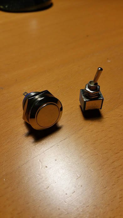

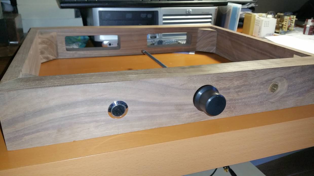

Onterechte kriebels, zo te zien is het goed gelukt. Die aan/uitschakelaar, wat ik altijd wel mooi vind is met 1 schakelaar zowel voor- als eindversterker aan zetten. Misschien is het daar te laat voor, want dan moet je weer outlets in de achterkant maken.
Schakelaar aan de voorkant is misschien zowiezo mooier, of wellicht als het beter uitkomt in de bovenplaat, ergens vooraan?
Hoi Barry,
ik heb ook voor de voorkant gekozen, is toch wat gemakkelijker in het gebruik.
De keuze voor de schakelaar is daardoor ook gemaakt.
De uitvoering was wat lastiger vandaag, ik kon een aantal speedboren niet vinden terwijl ik wel weet dat ik ze heb.
Gevolg was dat ik de laatste mm met de Dremel moest doen.
Natuurlijk was het wel heel onhandig dat ik kast al in elkaar had gezet.
Nu nog ergens de tweede knop vinden, ik weet dat ik hem heb.
Dat is best spannend met een dremel, die schakelaars hebben maar een heel klein flensje. Maar is goed gelukt!

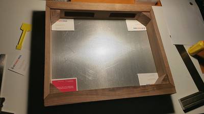

De eerste laag osmo hardwax zit er op, het ziet er al redelijk uit.
Zie nog wat kleine dingetjes die toch nog om een laagje vragen.
Niet onaardig voor wat restanten hout.

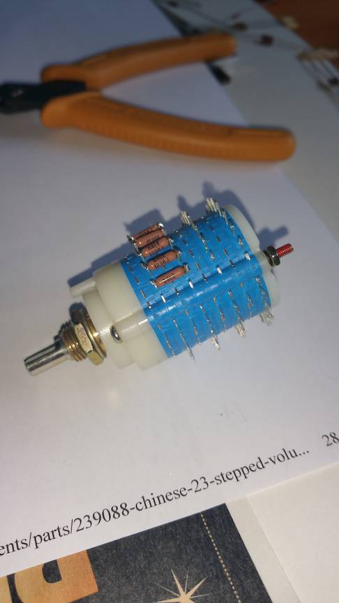

Het ligt al twee jaar in de kast, en weet niet meer wat mij destijds bezielde.
Misschien een geval van verkeerde zuinigheid of hersen versnottering maar ik heb het toch echt zelf gekocht.
Heb er nu al spijt van.
Ik snap niet dat de chinees hier nog wat aan kan verdienen.
Ja herken dat....
Niet meer aan beginnen!
Kant en klaar kost niet zoveel meer op EBAY.

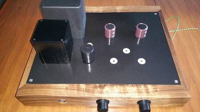

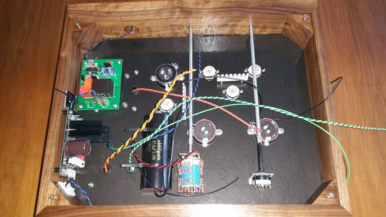

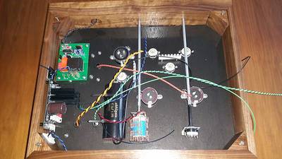

Zo,
vandaag eindelijk weer eens wat kunnen bouwen.
Had er lekker goede zin in dus ging lekker door.
De kleuren zwart zijn in het echt mooier dan op de foto, ik denk dat het opvalt door de verschillende structuren.
De volgende set trafo's die ik heb staan zijn wel allemaal het zelfde.
de eerste stapjes zijn gemaakt met de montage, de kaku werkt in ieder geval.
morgen weer verder.
morgen weer verder.
- Barry2001
- Algemene moderator
- Berichten: 15178
- Locatie: Hengelo
Mooi dat de kaku het doet, toch met de chinese volumeregelaar bezig geweest zie ik
