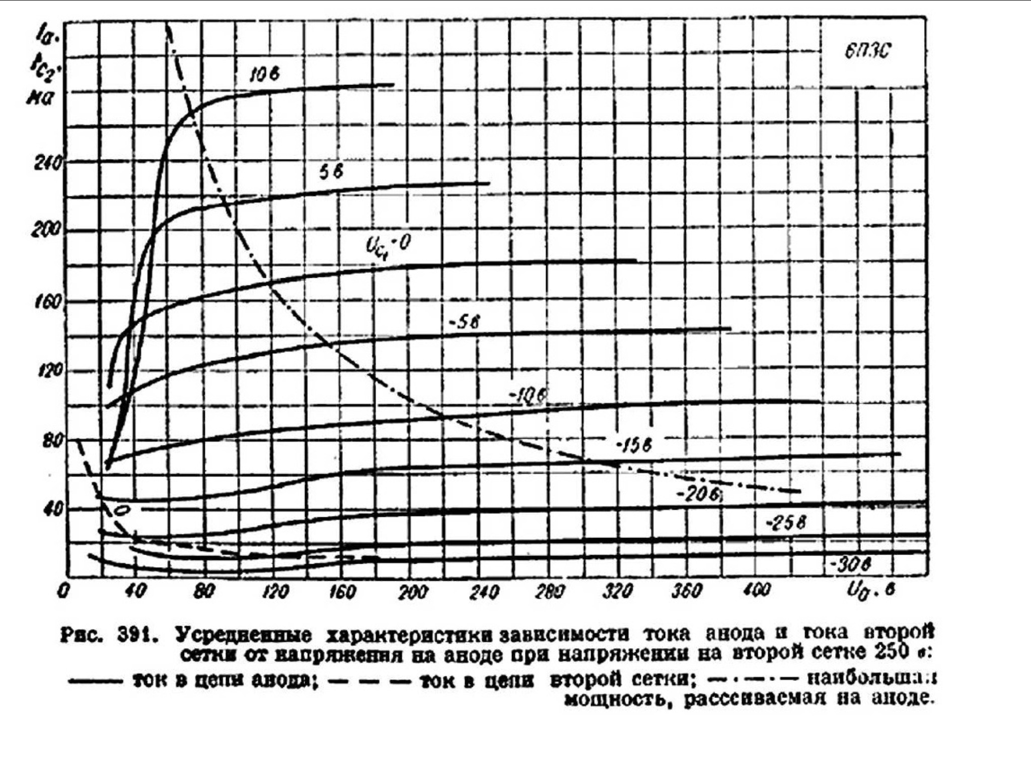

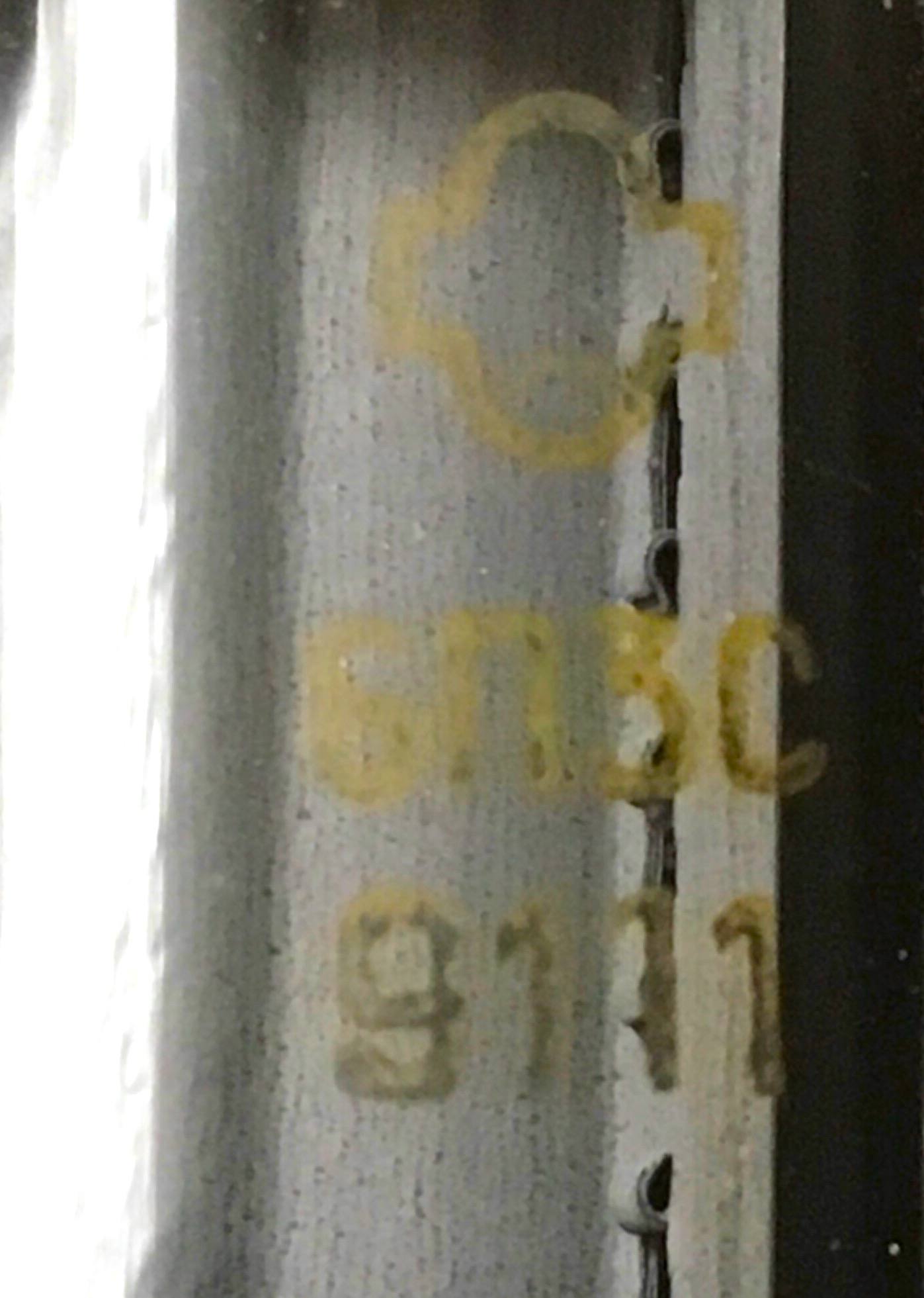

Heb nog wel wat over die 6N3C gevonden
Het is de 6P3S
Dat betekent max anode spanning 375 volt

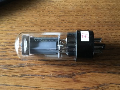

Re: Moderne HF10/Mengyue Mini 10W push-pull buizenversterker.
Het is allemaal erg wazig rond de naam 6N3C iets met cyrilic alphabet
Daarom ben ik op het merk teken op de buis gaan letten
Dit merkteken en opdruk is gelijk aan wat tubetown aanbied met Russisch datablad in het doosje
Daar wordt dat ding onder 6P3S verkocht Ons alfabet !
Doosjes heb ik er niet bij en ook geen data blad

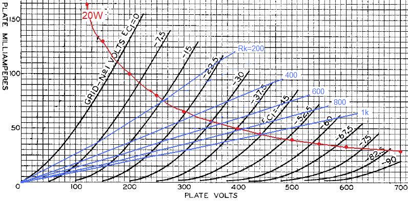

Ik heb hier een grafiek
Hoeveel negatief moet ik er op zetten
Jan Geert

Wat is er zo lastig aan een 6P3S? :oops:
In cyrillisch staat dat er ook gewoon. Dat er vervolgens mensen verwarring gaan scheppen door de cyrillische Pi als een hoofdletter N - die er een beetje op lijkt - te gaan opschrijven, is gewoon niet handig. Gebruik ófwel de 'echte'cyrillische karakters, dus met een 'echte' Pi, of schrijf 6P3S in Romeins alphabet. Een 6N-- buis is een noval.
Hij is vrijwel gelijk aan de 6L6, en die max anode spanningen kan je met een korreltje zout nemen. Ik heb heel wat schema's van dit soort versterkers gezien, en bijna allemaal gebruiken ze een anodespanning ver boven het datasheet maximum.
In mijn geregelde buizenversterker zitten ze van origine ook. Met iets van 400v op de anode.
Jan Geert
Berichten: 1353
Locatie: Leiden
Bericht door Jan Geert »
Bert61 schreef:
.....In Triode
Ik zou de triode grafiek nemen in dat geval. Op de 6P3S datasheet staat die niet. Je kan denk ik wel die op de 6L6 datasheet nemen. Daar staat hij over het algemeen wel op.

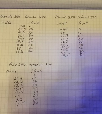

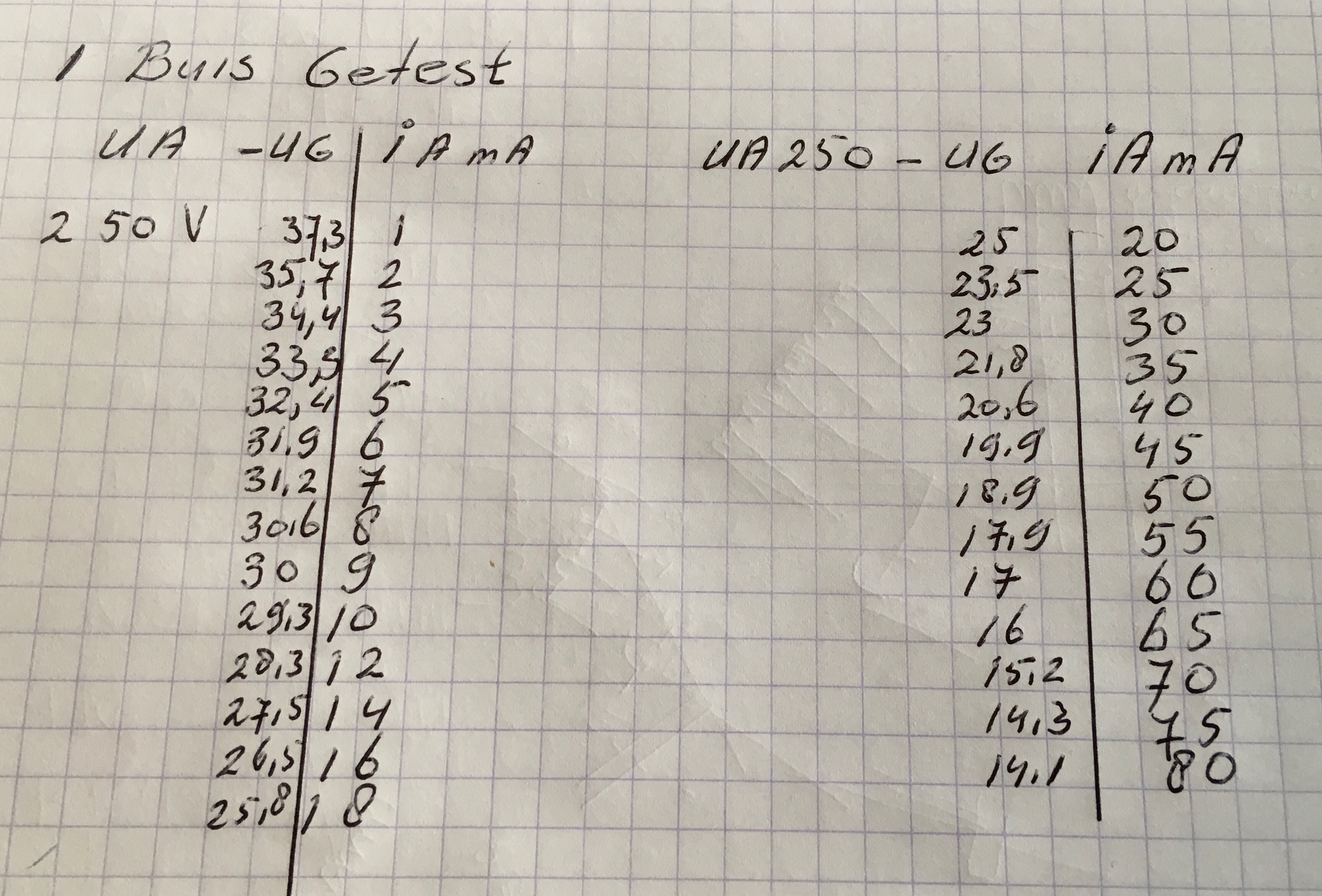

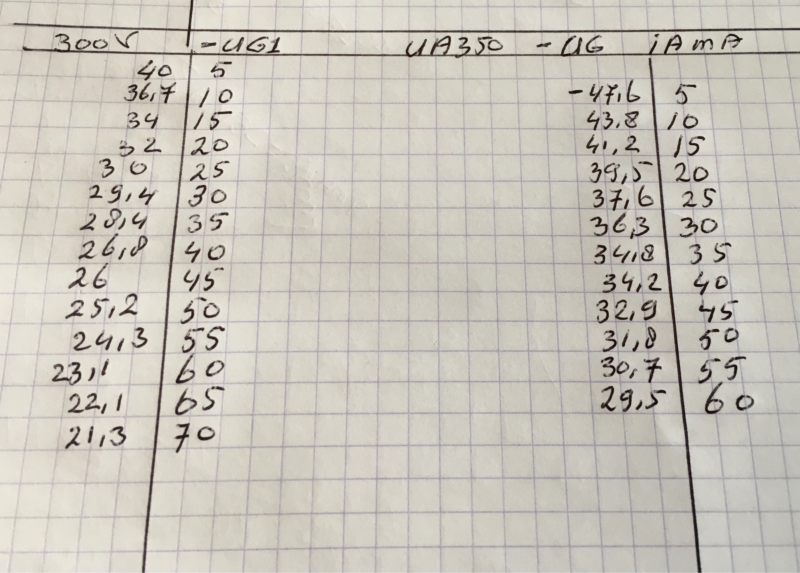

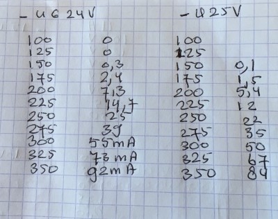

Bij deze De voeding was zo gemaakt O:)
Anne kan er hier een loodlijn mee gemaakt worden
Dat ik een kathode weerstand kan kiezen ?
Dit is in triode gemeten net zo als ik de KT88 gemeten heb
Een buis er in gezet en dacht gezet met 65 volt negatief
En de hoogspanning op gedraaid tot 400 volt er gebeurt niks
Een paar tabellen gedaan met 250 300 en 350 volt Anode spanning
Loodlijnen zijn meestal vertikaal :o :lol:
Jullie zijn hier wel vanalles door elkaar aan 't husselen.Trafo's, gelijkrichtbuizen letters-cijfers :-s
Om iets zinnigs over de instelling van die rus te zeggen moet eerst wel vast staan welke anode+schermrooster spanning (triode dus ?) er komt.
PS. Ik ben niet met vakantie hoor, altijd op rust :sure: Is hier de jeugd, een week "krokusverlof" :rock:

Ik heb niks gemeten met schermrooster apart
Alleen in Triode
En het is over de grafiek van een 6 L6 gelegd
Lijkt de buis wat steiler :think:
Edit1606
Er gaat ergens een lampje aan hier :idea:
Ik moet onder de 90 mA blijven dat is een limiting valeu
Moet ook beneden 20 Watt blijven :think:
Dus negatief ( kathode weerstand ) moet bepaald worden als de hoogspanning bekend is :?:
Met 350 volt moet er ongeveer 25 volt over de kathode weerstand vallen dan loopt er 70 mA met dikke duim gedaan :?:
Afijn moet eerst met schermrooster apart gaan voeden
-65v NRS is wel heul veul. Daar gaat zowat geen electron doorheen komen, zelfs niet met 400v op de anode.. :sure:
Jan Geert
Berichten: 1353
Locatie: Leiden
Dus als je er 25 negatief op zet zou je die 70mA moeten meten. Lijkt me een betere waarde dan die -65. Dat geeft hooguit iets van 2mA stroom.

Ik hoop wat meer uit te kunnen rekenen het gaat zowaar de goede kant uit
Heb hem nu in tetrode gemeten Jan Geert
Moest wel de spanning van het schermrooster corrigeren
Zat niet op een gestabiliseerde voeding maar op een regeltrafo en Amroh pc100 trafo met brugcel elco
Bij een volt of 40 staat hij echt al dicht
Dat klopt heel aardig met het lijstje.Je moet dan wel bij Va=325V kijken, de 25V van de kathode gaat eraf.
Ook nog even de lijnen met dezelfde kathodeweerstand in de Ia/Va grafiek gezet en de max dissipatiegrens.Is wel de 6L6, zo goed als 't zelfde.
Dankjewel Anne
Wat ik eigenlijk vreemd vind is Dat als de schermrooster minder spanning krijgt
ik minder negatief op rooster kathode nodig heb Anne
Schermrooster moet toch de elektroden versnellen :-s
350 volt Anode, 200 volt op G2 hoef ik maar 7,5 volt negatief op G1 te zetten voor 80 mA Anodestroom
350 volt Anode , 250 volt op G2 moet ik nu 13,3 Volt negatief op G1 zetten voor diezelfde 80 mA Anodestroom,
Klopt dat echt Anne indien ja.
Dan doet het zijn naam eer aan Schermrooster , en heb ik dat verkeerd onthouden .
Toch zijn dit goede dingen om iets te leren herhalen en herhalen
Dat helpt :D
Leuk dat we de buisjes kunnen vergelijken met de 6L6 ik dacht ook met de 5881
Morgen ook nog eens doen bij een spanning van 375
Als er 15 Watt of 8 Watt in stand Triode uit komt , de buizen in het lineaire deel zijn ingesteld is het goed
Moet ook de stroom in G2 meten :dank: :dank: :dank: :dank: Anne Jan Geert
Dan doet het zijn naam eer aan Schermrooster , en heb ik dat verkeerd onthouden.
Het schermrooster pikt de elektronen van de kathode tussen de mazen van het stuurrooster door.Maak je het schermrooster meer positief lukt dat beter en heb je meer negatieve stuurspanning nodig om het tegen te gaan.Maar dat schermrooster zelf is zo lek als 'n mandje, het meeste vliegt erdoor.
Moet ook de stroom in G2 meten.
Waarom zou je ?
Als triode is g2 een deel van de anode, anodestroom is het enige wat telt.
