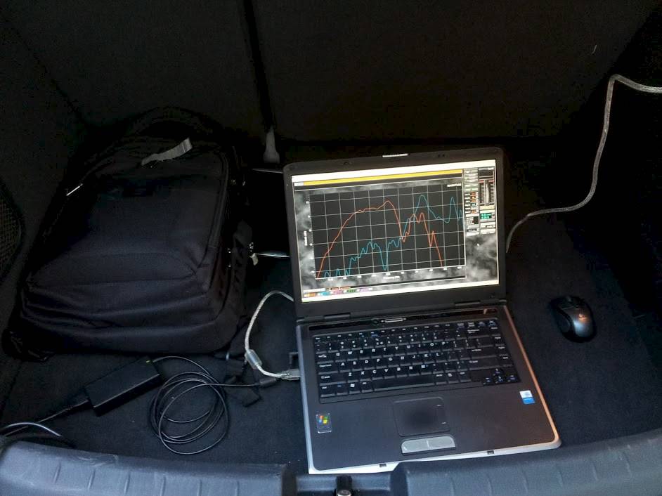

Meten frequentie karakterestiek Skoda Octavia
Re: Meten frequentie karakterestiek Skoda Octavia
George klaagt vooral ook over slechte verstaanbaarheid van het gesproken woord. Dat is toch lastig a.d.h. van een frequentie karakteristiek te bepalen. Dan moet er iets van een sterke dip zijn tussen de 500 Hz en 3 KHz over dat gehele gebied.
De metingen zijn gated neem ik aan? Meestal doe ik een nearfield meting op paar cm en een niet gated meting op de luisterpositie.
Aan de akoestiek van een auto kan je natuurlijk bar weinig veranderen, de montageplaats van de speaker heeft natuurlijk erg veel invloed. De woofer speelt meestal tegen de kuiten aan, komt ook niet ten goede van het mid. En dan zit er vaak een vaste loudness in de radio, zodat je nog minder mid overhoudt.
Ga je met deze meetresulaten naar Skoda, dan zulen ze je wel de Canton optie (10 luidsprekers, subje +DSP) aan willen smeren. Veel anders kunnen ze er ook niet doen.
Toe inderdaad afwachten waar Skoda mee komt maar ik hoop dat ze hiermee eens goed naar het ontwerp gaan kijken.
In de Golf 7 die het zelfde systeem heeft gaat het met de zelfde head unit wel goed.
De speakers zitten dan ongeveer op de zelfde plaats.
De metingen zijn overigens uitgevoerd op de luister plaats.
Nearfield meten leek mij niet erg nuttig om dat je bij de auto een vaste luister positie hebt en het daar in oorde moet zijn. Niet vlak voor de speaker.
Bij het op bouwen van het systeem kan ik me wel voorstellen dat je wil weten wat de speaker doet. Hier moet je immers je filter op aanpassen.
Nu wilde ik juist het totaal plaatje hebben.
Nearfield meten kan wel nuttig zijn hoor, als dat al niet klopt wordt het nooit wat. Bijvoorbeeld een aangepaste freq. curve door de radio (welke je niet uit kan schakelen) kan je daarmee zo vaststellen.
Eigenlijk moet er nog een keer gemeten worden dus?
Ik ben er namelijk in mijn redenatie vanuit gegaan dat je in een auto te maken hebt met vaste gegevens.
1. De plaats van de speakers
2. De positie van de luisteraar,s
3. De vorm van de ruimte (akoestiek)
Dat zijn dus eigenlijk precies de punten waar je in een normaal huiskamer systeem mee kunt spelen om met een speaker die recht meet een goed resultaat te behalen.
In een auto is dat niet mogelijk en zal je dus op de positie waar je naar de muziek luistert moeten meten.
De installatie zal dan zo aangepast moeten zijn dat de effecten die optreden door de 3 vaste gegevens gecorrigeerd moeten worden.
Heb je dus eenmaal vast gesteld dat het op de luisterpositie niet in orde is dan zal je nearfield moeten meten om te zien of er een specifieke unit verantwoordelijk is voor de bepaalde dip of bult lijkt mij zo.
Dat laatste lijkt mij iets voor de Skoda, zij nu aanzet zijn en zouden met een oplossing moeten komen.
Ik heb lijkt mij nu voldoende aangetoond dat het systeem dat zij fabriek af leveren niet deugt en behoorlijk onder presteert.
Natuurlijk hoef je voor het basis systeem geen High-end te verwachten maar een audio systeem dat dit laat horen lijkt me voor een auto van €28000,- een beetje erg onder de maat.
Het is niet zo zeer de slechte verstaanbaarheid van gesproken woord maar met name bij vrouwen stemmen een schele rand waar je hoofdpijn van krijgt als je te lang luistert. Neem nu BNR daar heb je tussen 16:00 en 19:00 uur Petra Grijzen, die is normaal goed verstaan baar en heeft niet echt een rot stem, behalve als je dus in de Skoda rijd dan wordt het meer Petra KrijzePjotr schreef:George klaagt vooral ook over slechte verstaanbaarheid van het gesproken woord. Dat is toch lastig a.d.h. van een frequentie karakteristiek te bepalen. Dan moet er iets van een sterke dip zijn tussen de 500 Hz en 3 KHz over dat gehele gebied.
Daarnaast heeft elke stem gewoon geen body.
Skoda gaat natuurlijk helemaal niks aan dat geluid doen, behalve als blijkt dat er een defect inzit en dat onder garantie hersteld kan worden. Dus radio en/of speakertjes wisselen. Met iets meer gaat een leasemij toch niet accoord.
