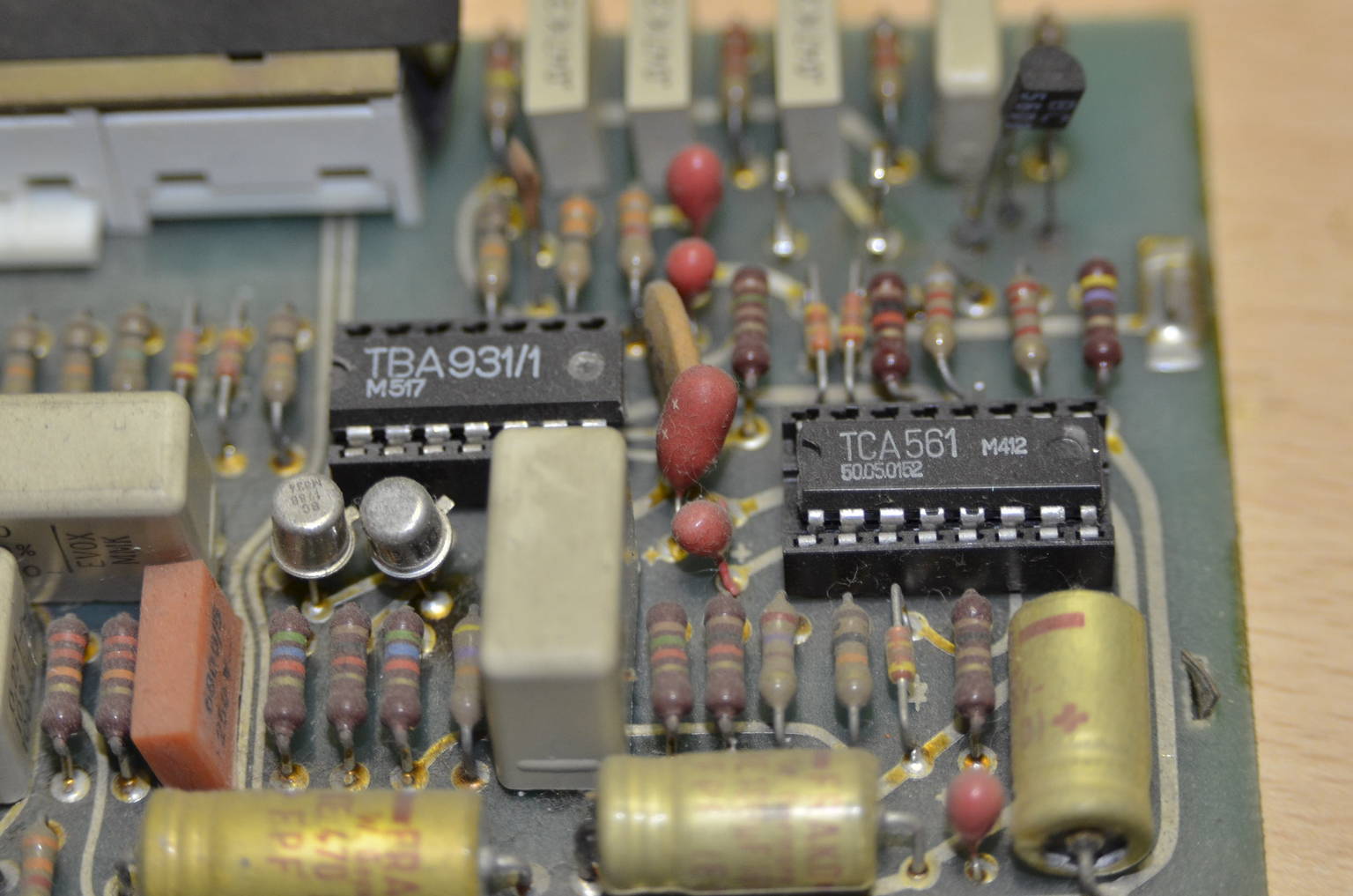

Alles eens goed bekeken.
Op slechts 2 punten is er ooit een soldeerbout in geweest.
Motorstuurprint, nieuwe weerstand:
Capstanstuurprint, een nieuwe tor. Beetje knullig gedaan om het afschermblik aan de andere zijde niet te hoeven lossolderen:
Gezien de staat van de koppen en motoren, heeft dit ding heel weinig draaiuren!

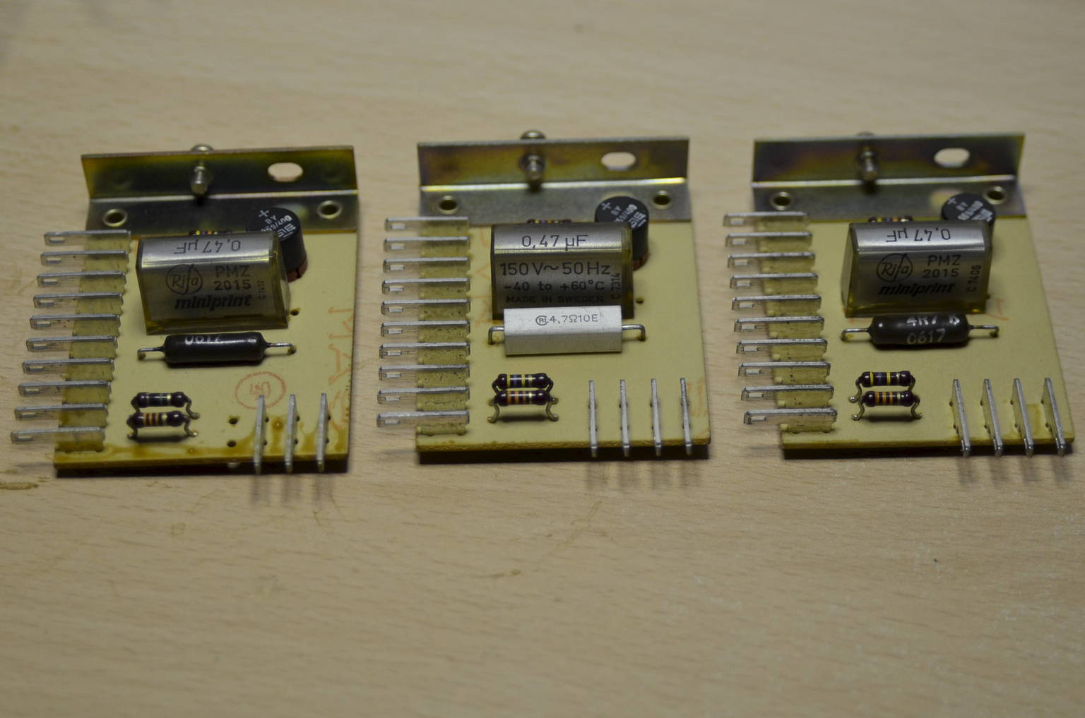

Re: Revox A700
Motorcondensatoren vermogenstorren zijn Ok.
