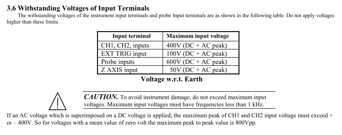

Let wel op met buizen, de scoop mag maar een bepaalde spanning hebben. Anders gaat ie stuk. Die gevoeligheid is daarom betrekkelijk, zeker als je er mee aan buizen gaat meten. Dan heb je met hoge spanningen te maken en daarvoor heb je sowieso 1:10 verzwakkende probes nodig om dat aan te kunnen. Met zulke probes hou je dan uiteindelijk 50mV/div maximaal over.
Re: hoe oscilloscoop gebruiken?
En dan ook nog oppassen in de AC-stand. Komt er een condensator in serie die wel de hele spanning te verduren krijgt.
Maar misschien zit er wel een overspanningsbeveiliging in de scoop ? Maar dan klopt de meting niet meer.
OWC
Berichten: 3854
Bericht door OWC »
De probe bedoel je dan, zodra de probe op x10 staat, komt er namelijk enkel nog een lager spanning in de scope.
Je zult in de specs van de scope moeten kijken, doorgaans doen ze 300Vrms AC op een x10 probe.
Zodra we enkel secundaire spanningen meten valt het allemaal onder CAT I trouwens.
Als ik zo even door assortiment van probes bij bv TME blader is het 600V of 300V voor de probe.
(meestal 600V)
Als het enkel om metingen aan voedingen gaat, kun je zelf ook prima een verdeler jig maken.
Dat hangt wel af van de resolutie die je nodig hebt.
Zul je wel weer handmatig moeten rekenen met de waardes op de scope zelf.
Er bestaan ook 100:1 probes.
50mV op 300V is natuurlijk wel extreem, dat is 0.02%
edit: vergeten, belangrijk detail is wel dat die max spanning afhangt van de frequentie.
Boven een bepaalde frequentie is de max toelaatbare spanning significant lager!
Meestal spreken we dan wel over orde van grootte van 1Mhz oid.
edit2:
Ander belangrijk detail is dat je dit soort dingen niet zomaar kunt doen wanneer je in een CAT II omgeving aan het meten bent.
OWC
Berichten: 3854
Bericht door OWC »
Zo te zien maken fabrikanten er zelf ook een warboel van.
Koste ook heel wat moeite om informatie te vinden.
Ik heb de manual kunnen vinden.
Op de voorkant staat 300V CAT II
maar in de specs staat;
Echter is dat categorie niks in feite, en het lijkt enkel gebaseerd te zijn op het aantal divisies/hokjes.
Soort probe staat er ook niet bij, maar we mogen wel aannamen dat dit op 10:1 is, omdat normaliter je al op 40V buiten je range valt bij 1:1
