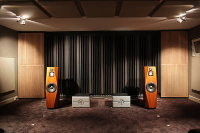

Heb jij dit? Haha! Geweldig!
Vroeger zeker golfjes gepimpt tot het uiterste?
Maar dit zou ik wel eens willen horen.
Mag dat?

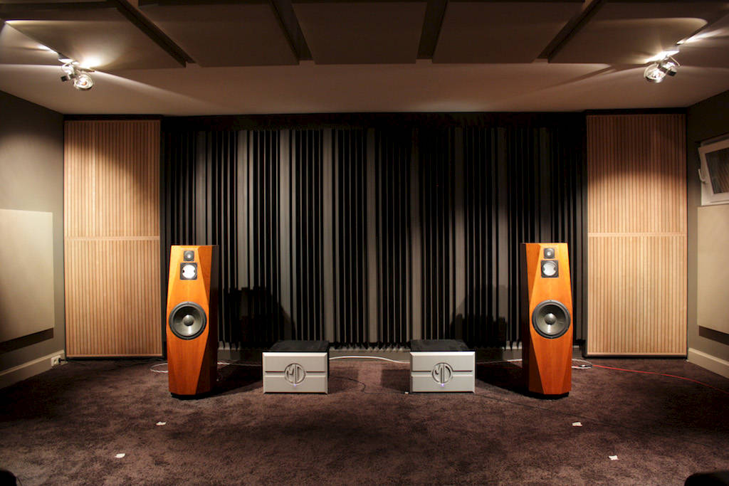

Dat met die golfjes doe ik nu nog alleen gegroeid naar wat duurdere merken :D
Zie foto paar posts terug dat is mijn ruimte en je bent welkom als je wil komen luisteren.
Rob
