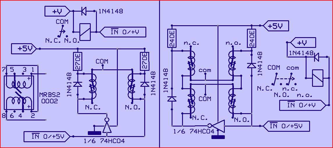

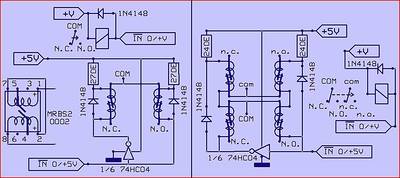

mtb
Berichten: 1299
Locatie: Zoetermeer
Re: RelaiXed II, maar dan anders.
Bericht door mtb »
Het voorstel van mtb om analoge schakel-IC's te gebruiken is mogelijk bruikbaar voor de ingangen.Voor de verzwakker met de lage weerstandswaarden gaat dat niet.
Ik weet niet welke "lage" weerstanden je bedoelt, want in het schema begint de ingang met 10k (met eventueel 68k parallel) en verder nog een zwik weerstanden in serie, dus veel ingangsstroom kan er niet lopen, of heb ik iets gemist want jullie hebben het over de RelaiXed II ?
Gezien het gezeur over de prijzen van de relais' heb ik de schakel-IC's als goedkoop alternatief verder doorgemeten.
Zowel de 74HC(T)/CD/TC/HEF405x doen het al redelijk vanaf +/- 3V, de 74HC(T) gaat maar tot +/- 5V, de anderen tot +/-10V, hoewel ik tot +/-15V gemeten heb en dat hebben ze overleefd!
De 74HCT vervormt ca. 0,1 % bij 1mA en bij 0m1A (1V over 10k) vrijwel onmeetbaar <0,01%.
De HEF vervormt bij +/-10V en 1mA maar 0,02% en de CD van Texas nog minder!
Berichten: 28472
Dacht dat we het Quad 44 tijdperk in de HiFi wereld allang achter ons hadden gelaten...........
Geen enkel serieus ontwerp maakt nog gebruik van die krengen sinds de rest van de keten in het 0,0001% gebied liggen qua prestaties!!!!!
De schakelaars in de volume-afdeling zien daar een weerstand van rond 350 ohm,nogal laag voor die mos.
Zou mogelijk een stuk hoog-ohmiger kunnen,moet er wel een uit-buffer achter.
mtb
Berichten: 1299
Locatie: Zoetermeer
Bericht door mtb »
Inderdaad Anne, in de RelaiXed II zitten de verzwakkers aan de uitgang om een constante ingangsimpedantie te krijgen, zie http://www.vaneijndhoven.net/jos/relaix ... 120128.pdf en dan zijn de weerstanden te laag.
Maar in het oorspronkelijke ontwerp zit de verzwakker voor de Op-Amp, de ingangsimpedantie loopt dan van 22k tot 110k, wat me geen bezwaar lijkt en het gebruik van de 4053 mogelijk maakt.
Omdat 't volgens de titel "anders" wordt moeten reed-relais daar wel onder vallen.
De minst dure van bij omeDick gaat bij +10 stuks naar 1€20 ,scheelt ook weer.
Die dingen hebben wel wat voordelen.
Ze zijn voor telekom signalen,dus geen reden om bang te zijn dat ze het voor audio niet goed zouden doen (kun je niet van elke relais zeggen)
Wegens de kleine stroom (15mA),zo uit de µC op 5V aan te sturen,geen buffer-IC nodig.
Je hoeft ook geen zorgen over oxyderende kontakten te hebben met die dingen.
Dat ze heel snel zijn heeft vermoedelijk ook zo z'n voordelen.
Nadelen zijn natuurlijk de prijs,kost ~ 2x zoveel.Dus alleen voor de volumeregeling.En de schakeling (print) is ingewikkelder.
Er is wel een extra IC nodig (74HC04) ,wel maar één per kant.
mtb
Berichten: 1299
Locatie: Zoetermeer
Bericht door mtb »
Ik zou toch voor de 4053 kiezen en misschien ga ik het ook wel bouwen:
Dit is het ontwerp met de verzwakker aan de ingang, zodat er nauwelijks stroom door de CMOS-schakelaars loopt en de vervorming vrijwel ontmeetbaar is (<0,01%).
Het goedkoopst en het handigst is om voor Vd/Ve +/-5V te nemen, je kan dan de 74HC(T)4053 gebruiken, die je direct met de PIC kan aansturen en met een goede R2R (Rail to Rail) Op-Amp (bijv. de TS922) heb je toch bijna 10Vtt maximale uitsturing.
Ik heb wel P1 toegevoegd om de versterking te kunnen beperken en een klip-detector met de 555 om de uitgang in de gaten te houden. De LED gaat ca. een halve seconde aan als de uitgang ook maar even boven de ca. 4V komt.
Je kan natuurlijk alleen voor de Op-Amp een hogere voedingsspanning nemen, maar dan heb je weer een extra voeding nodig.
Ook CD/HEF/TC4053's kunnen gebruikt worden tot +/-10V, maar dan heb je voor de PIC-signalen een levelshifter (bijv. de CD4504) nodig voor de aansturing.
