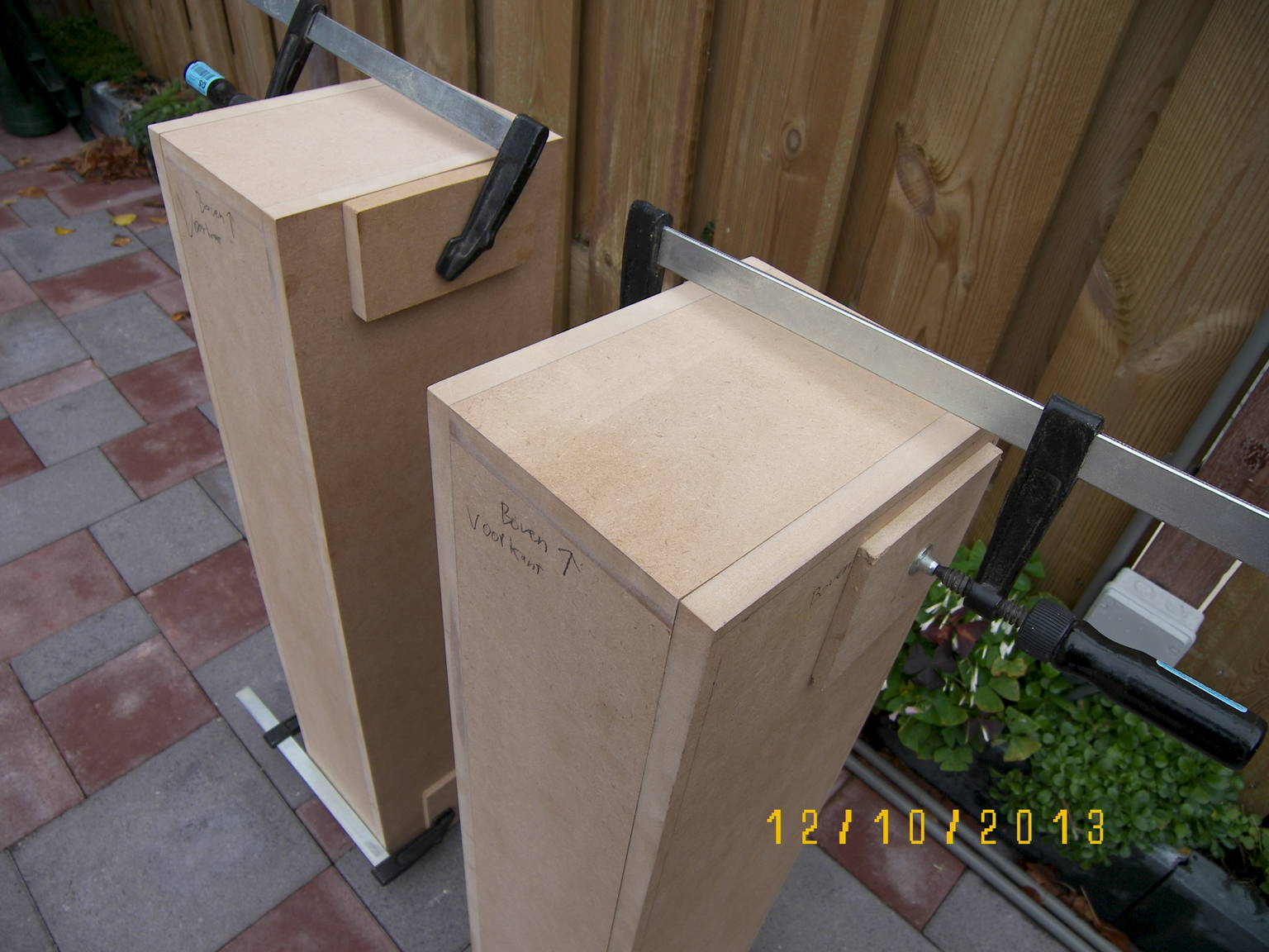

Vandaag bij mijn broer langs geweest om de gaten in de luidspreker kasten te frezen.
Maar nu kwamen wij erachter dat het 4mm MDF wat ik aan de voor/achter boven en onderkant erover heen gelijmt had los zit.
Vooral bij de gaten die gefreesd zijn, kan je het goed zien als je op het hout duwt dat het 4mm MDF los zit.
Ik baal echt als een stekker ik had veel lijm gebruikt en alles goed verdeelt met een roller, maar nu blijkt dus (nooit bij nagedacht) dat ik het had moeten ontvetten en schuren
Dus wat moet ik hier nu mee aan? alles gaan nieten/schroeven? Of nieuwe kasten bouwen.
Echt ik baal als een stekker van mezelf maar ja, ik gok als ik alles ga nieten of schroeven en dat weer opvul met MDF vuller en later ga fineren dat het evengoed niet mooi gaat worden.
Dus kom maar op met de suggesties, Ik gok dat ik gewoon nieuwe kasten moet gaan bouwen
Als het los zit steek je alles er toch ook zo weer af?
Kwestie van weer een rondje met de bandschuur, ontvetten en lijmen

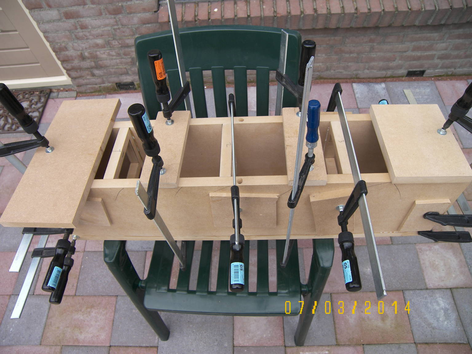

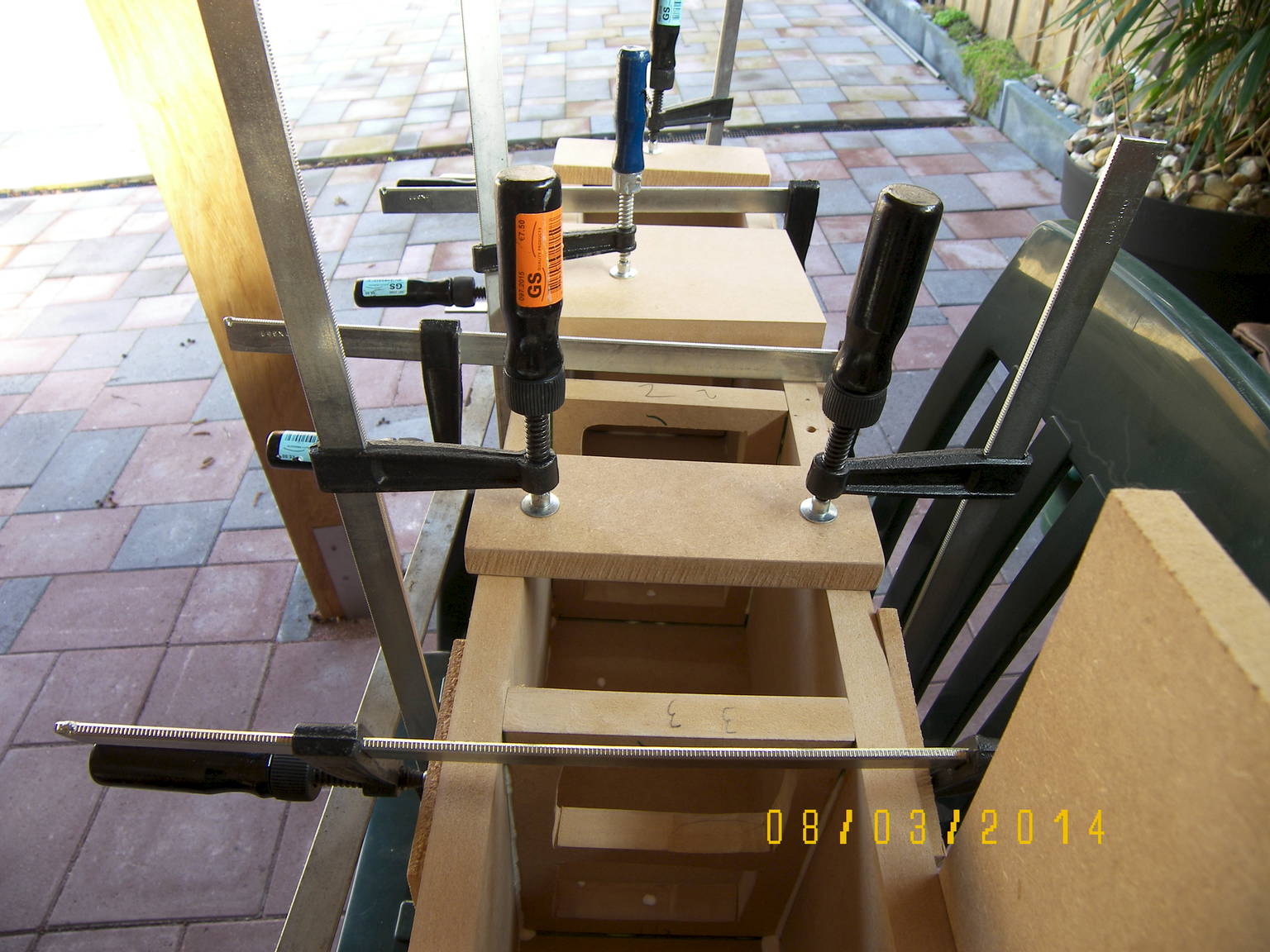

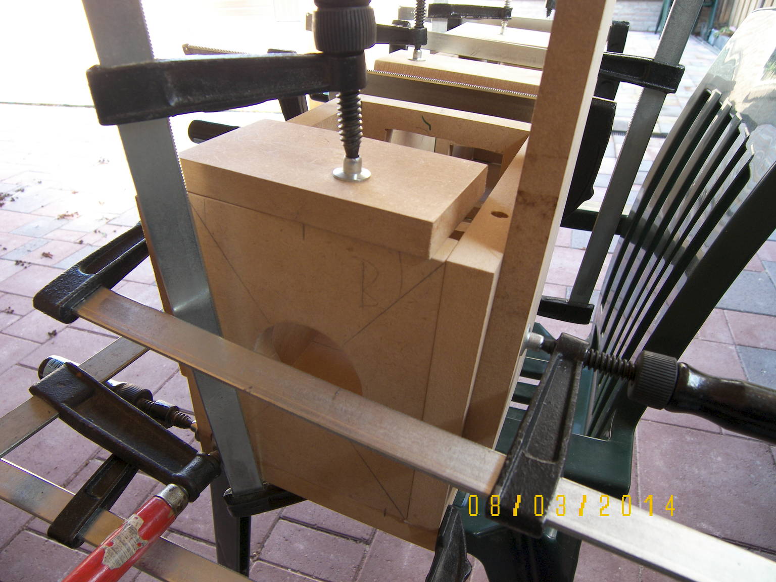

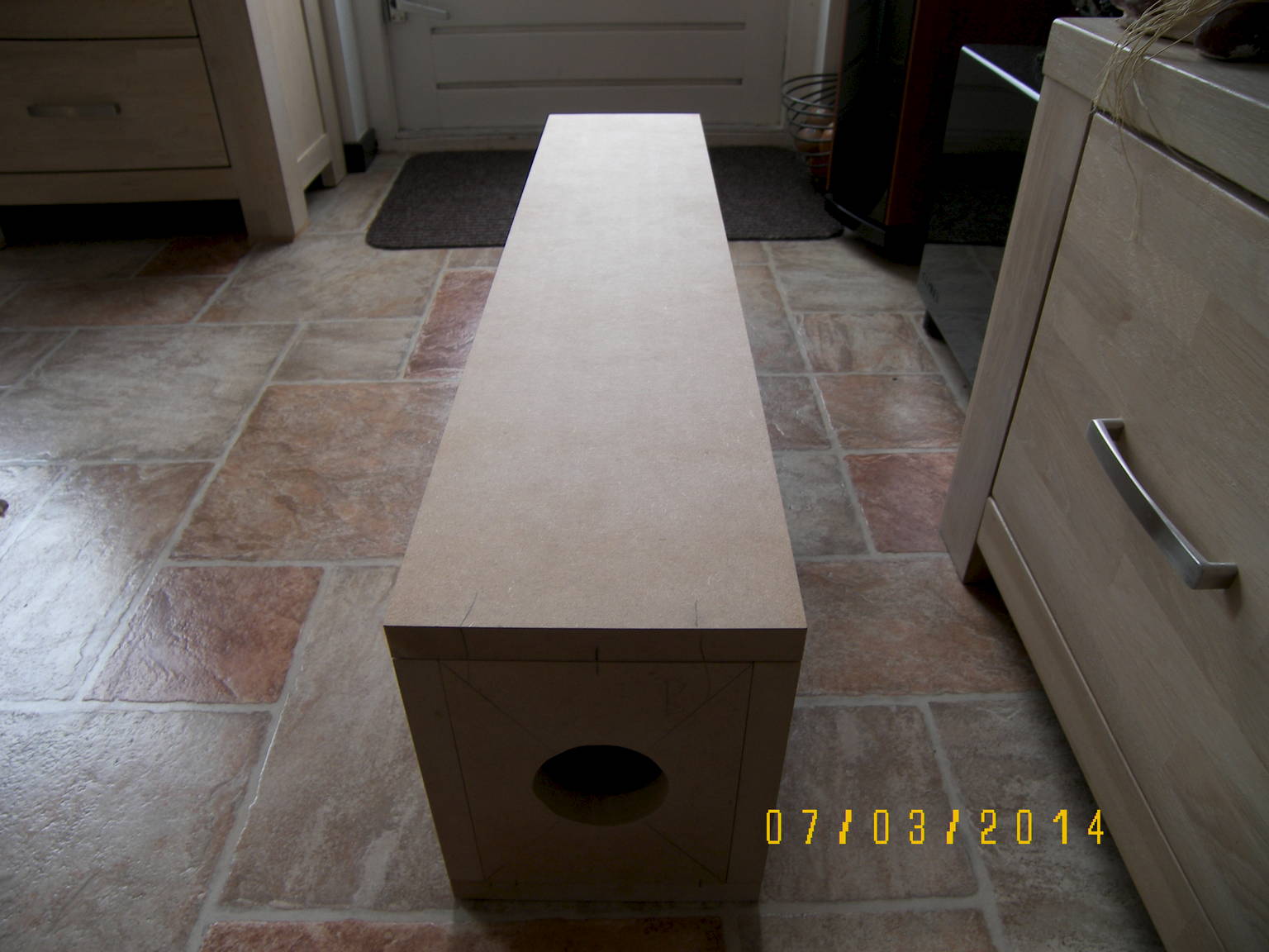

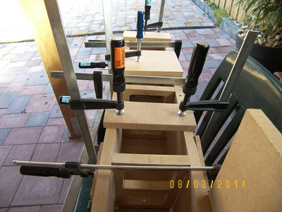

Ik had de kasten van 18mm gemaakt en er 4mm overheen geplakt wat uiteindelijk los liet.
Mijn werkwijze was ook niet al te slim bij de oude kasten, Omdat ik als laatst de zijkant erin wou zetten wat geen goed plan is.
Nu komt de voorkant er als laatst op.
Uiteindelijk toch gekozen om overnieuw te beginnen en nieuwe kasten te bouwen.
Ik maak ze nu van 22mm MDF. Vandaag een kast gedeeltelijk gelijmd.
Het blijft toch lastig om het super netjes te krijgen, ik ben simpel weg geen timmerman, maar ik geef de moed nog niet op
