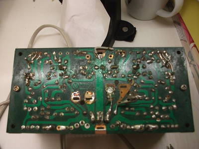

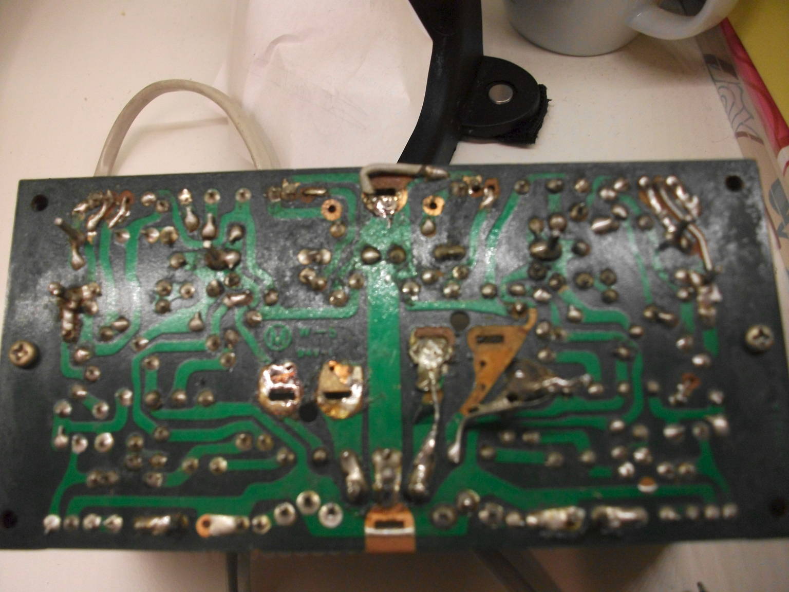

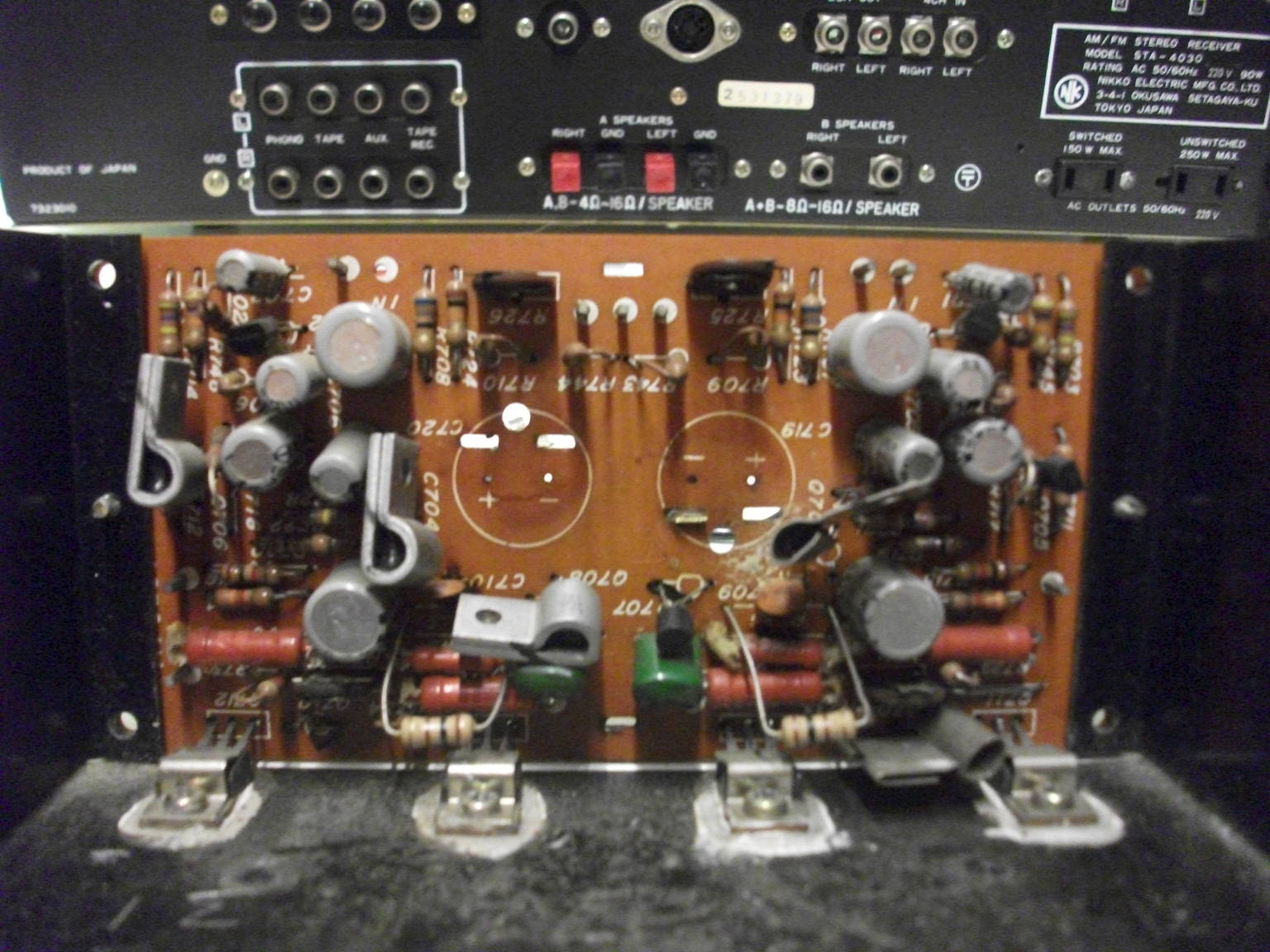

Ok, ik ben dus begonnen met de eindversterkerprint te ontleden en het was nog erger dan ik dacht. Ik heb enkele foto's getrokken. Maar zoals je zult zien is de print of verschillende plekken volgens mij dus onherstelbaar beschadigd.... Of weten jullie hier een oplossing voor?
En kan ik anders in de service manual de layout van de print terugvinden? Dan kan ik ze laten hermaken. Dat zou natuurlijk wel veel beter zijn nog. De andere printen zien er allemaal ok uit, maar deze is dus echt gefolterd geweest....
Het is vooral heel erg aan de twee buitenste eindtrappen en de twee elco aansluitpunten.
