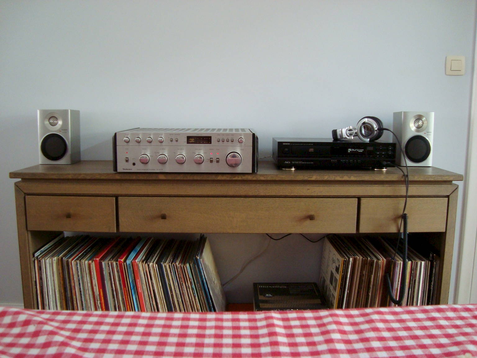

Sfeerfotootje van "het ding" in gebruik.
Let niet op de speakertjes, ik had effe geen grotere in de buurt.

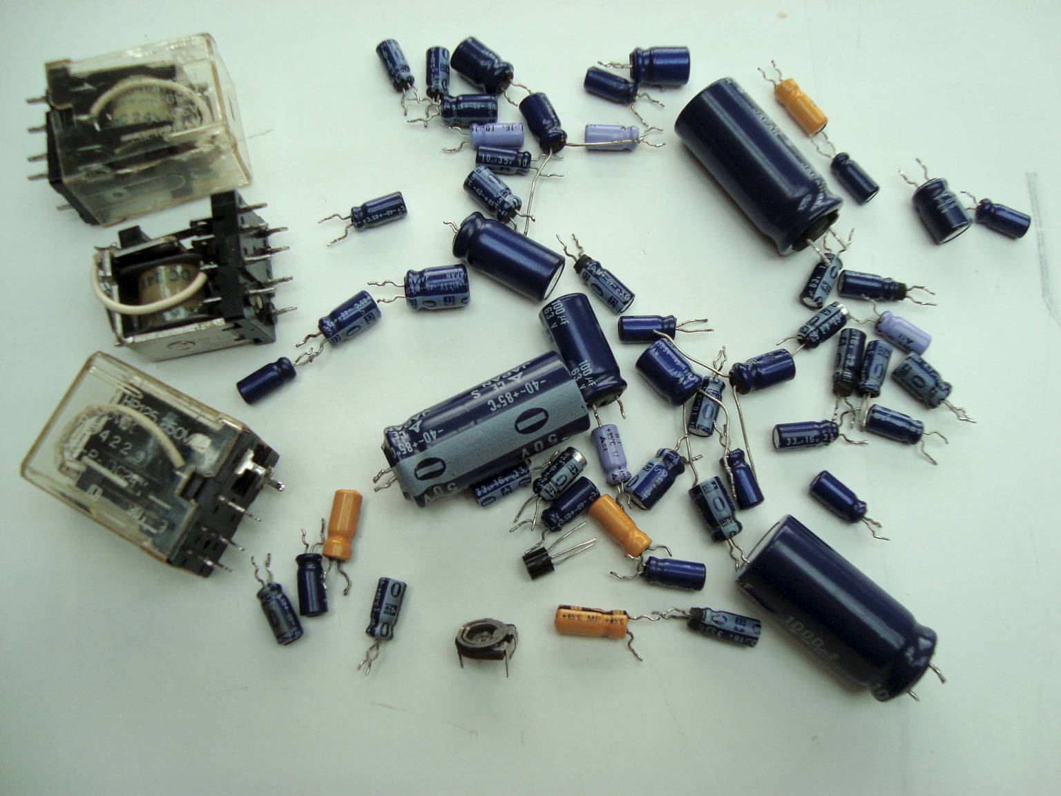

Een deel van de oogst aan oude componenten.
