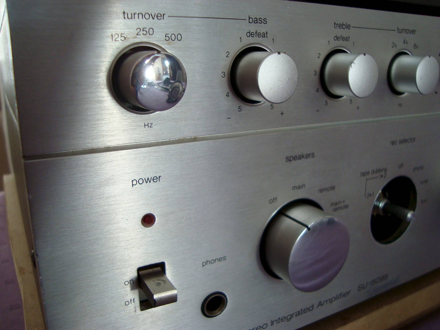

Ik heb al vier (dure) versterkers kant en klaar gekocht, waar ik nooit iets aan heb hoeven te doen. Dat was de makkelijkste weg. Maar de hobbyist in me heeft daar geen boodschap aan. Ben dus volop met de restauratie van dit lijk aan de gang.
De SU-8099 is de zwaarste geïntegreede versterker van Technics, een tamelijk zeldzaam toestel dat zich uitstekend leent tot restaureren. Het is onwaarschijnlijk goed gebouwd. Mooi staaltje engineering en erg goed afgewerkt. Ondertussen heb ik al een en ander in orde gebracht. Alles functioneert en hij doet het waarlijk fantastisch.
Hij heeft duidelijk een "zwaar leven" achter de rug dat vele andere versterkers waarschijnlijk niet overleven. Alleen al daarvoor wil ik hem in zijn oude glorie herstellen en er zelfs een schepje bovenop doen.
De cosmetische schade is voor mij van geen belang. Onder het vuil zitten prachtige printen, king size koelvinnen en een transformator van 1200 VA (hoeveel staat het koper per kilo vandaag?) De voorversterker is uitstekend: toonregeling over zes verschillende frequenties. Phono voor MM en MC. De volumepot draait fluisterzacht, zonder het minste gekraak. Die pot is trouwens demonteerbaar en laat zich makkelijk servicen.

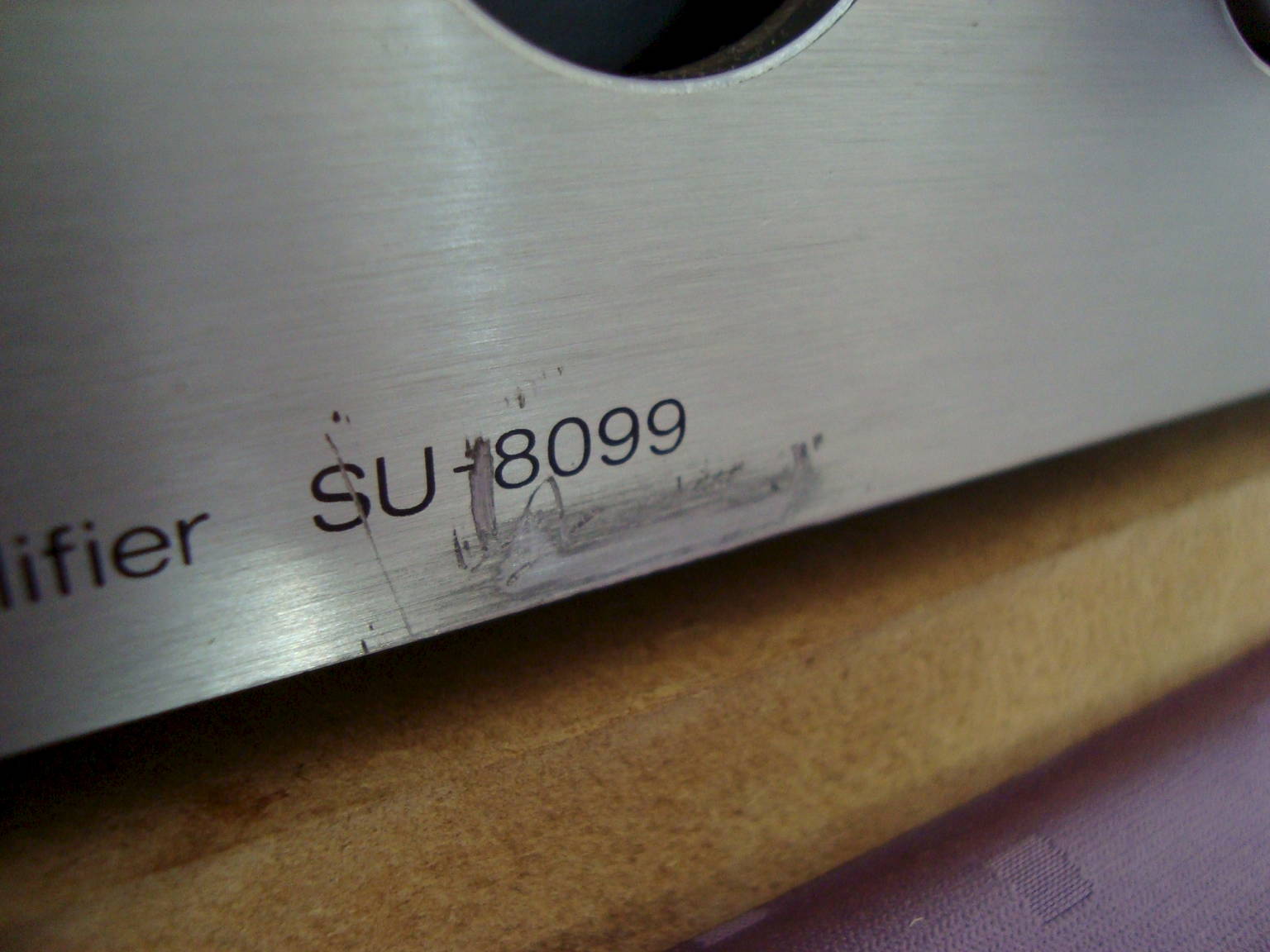

De frontplaat is gaaf op één lelijke kras na, net boven de onderste rand. Ik overweeg om over de hele breedte een aluminium strip over die kras te kleven waarin de merknaam en het model gegraveerd zijn.
Een andere piste is de hele frontplaat polijsten en de teksten (laten) graveren. In een ver verleden heb ik zelf nog beroepsmatig graveerwerk uitgevoerd. Helaas heb ik geen graveermachines meer. Misschien kunnen ze tegenwoordig met de laser teksten inbranden; heb ik al gezien op aluminium balpennen met reclameteksten. Geen idee wie of waar het wordt gedaan. Zoek ik nog even op.

FreesKees kom d'r maar inBerre schreef:De frontplaat is gaaf op één lelijke kras na, net boven de onderste rand. Ik overweeg om over de hele breedte een aluminium strip over die kras te kleven waarin de merknaam en het model gegraveerd zijn.
Re: Versterker opnieuw lakken en beletteren
Ja, inderdaad. Kees doet toch ook iets met laser graveren ?
Dat zou een goede mogelijkheid zijn. schoonschuren, polijsten, en dan laseren.
Zou je met de originele plaat kunnen doen, mits die kras niet te diep is.
Dat is ook toevallig: heb net prijs gevraagd voor nieuwe frontplaat in RVS, laser gesneden (23 gaten, ronde en vierkante in verschillende maten) + laser gegraveerde belettering. Het bestand kan ik zelf aanmaken als .dwg Dat bedrijf maakt naamborden voor bedrijven, ziekenhuizen, artsen, advocaten, dat soort cliënteel dus. Ze zijn maatwerk gewend.ray5150 schreef:Ja, inderdaad. Kees doet toch ook iets met laser graveren ?
De plaat kost dan 140 €. Dat is niet mis, maar heeft wel zijn voordelen.
Mijn plaat is nu van geanodiseerd aluminium. Zonder die anodisering is aluminium te zacht en zeer kwetsbaar voor nieuwe krassen. Bovendien schijnt men alleen in geanodiseerd spul te kunnen laseren (altijd zwart en onuitwisbaar)

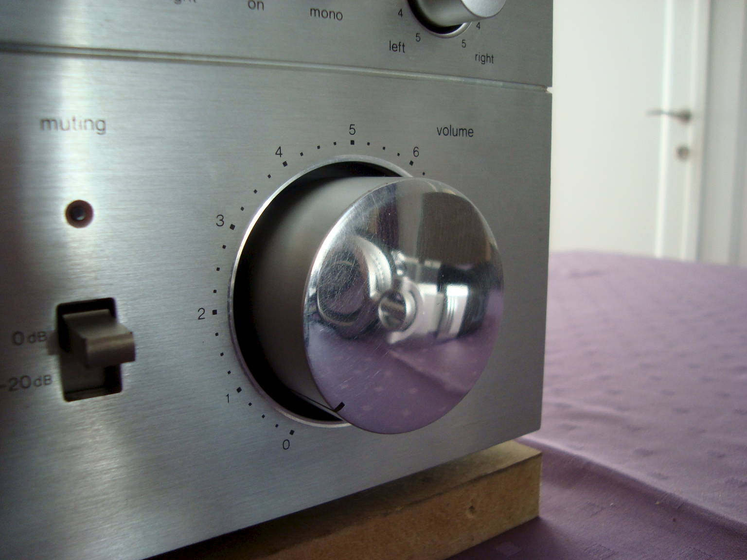

Nog enkele foto's van het paneel in de huidige staat (ben bezig de knoppen te polijsten):

Hahaha, sick die blingbling
(positief bedoeld hoor)

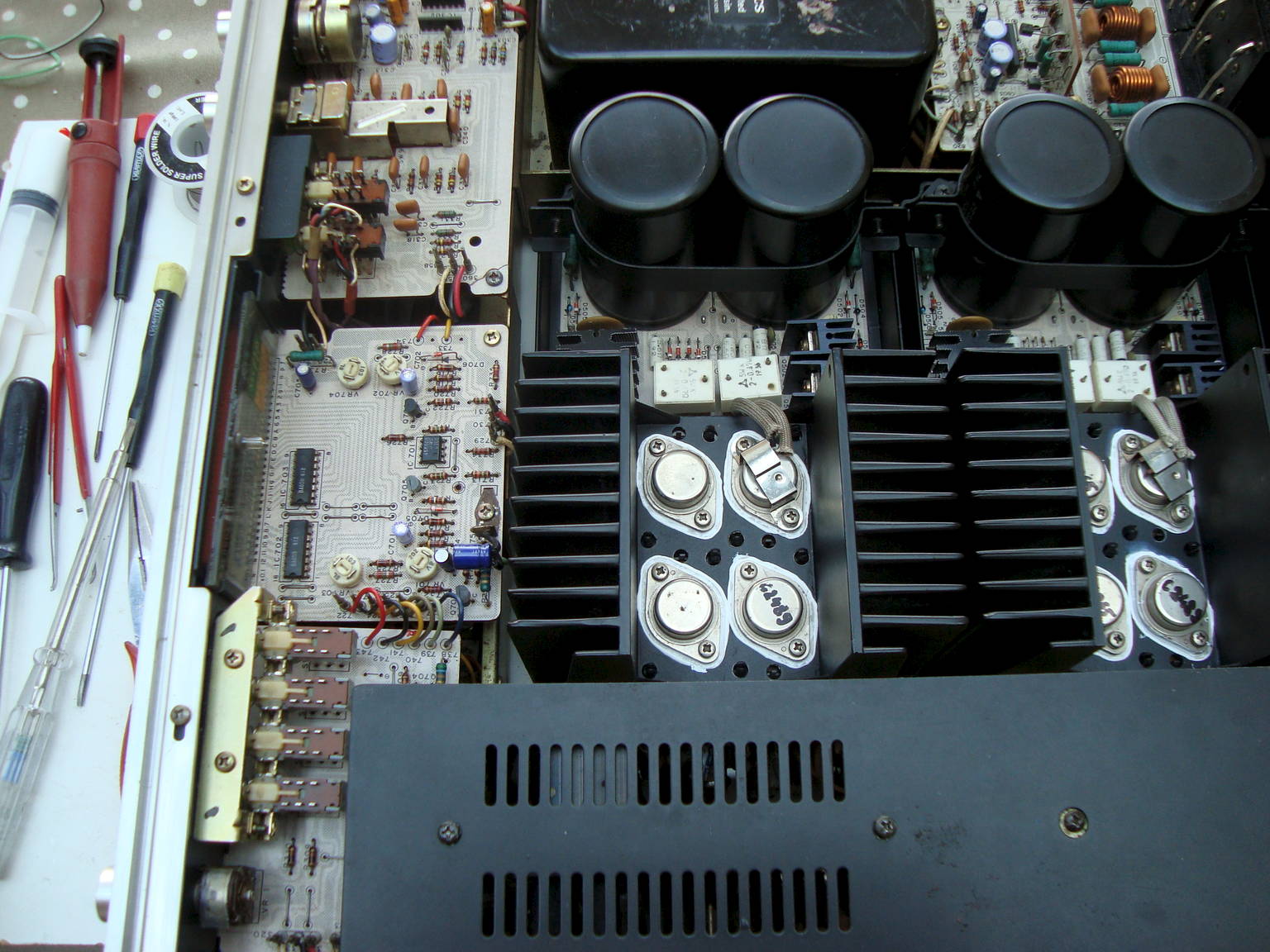

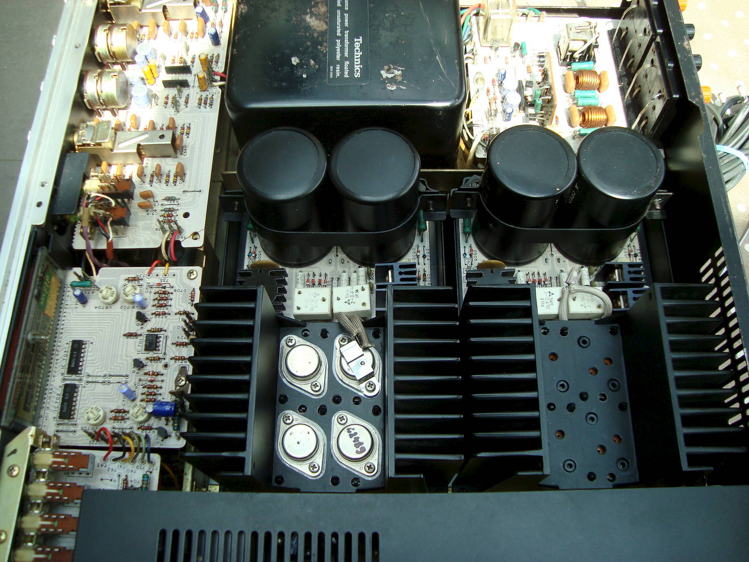

De restauratie vordert langzaam maar zeker:
Alle draaiknoppen zijn gepolijst.
Enkele printen zijn helemaal schoon en alle componenten zien er prima uit (behalve het opgerookte relais).
De gebroken luidsprekeraansluiting is netjes hersteld.
Het achterpaneel met alle aansluitingen is helemaal schoon, alle cinch contacten glanzen.
Eén drukschakelaartje is inwendig gereinigd; dat was priegelwerk, maar het loont de moeite: het werkt prima.
Eén zijkant van de kast is glad geschuurd tot op het metaal. Misschien beter niet verven in kleur maar blanke lak erop.
De bodemplaat en de zijpanelen van het chassis zijn gereinigd. Ook die moeten opnieuw gelakt worden wegens roestpokken.
De uitgangsrelais waren niet in voorraad bij de lokale shop; heb ze besteld, vrijdag ophalen.
De volgende stap is het grondig reinigen van de koelribben in de vaatwasser
Heb geprobeerd de kap van de transformator te verwijderen om die opnieuw te lakken, helaas die kap zit vast met acht schroeven waarvan enkele onwrikbaar. Toch moet die kap eraf, zal die schroeven wellicht moeten uitboren.
Foto's volgen zodra de zon weer schijnt. (Bij daglicht ziet alles er veel beter uit dan met flitslicht.)
Een complete service manual is te koop voor 30$, (40 pagina's, inclusief schema's en exploded view. Helaas, nergens gratis te downloaden.

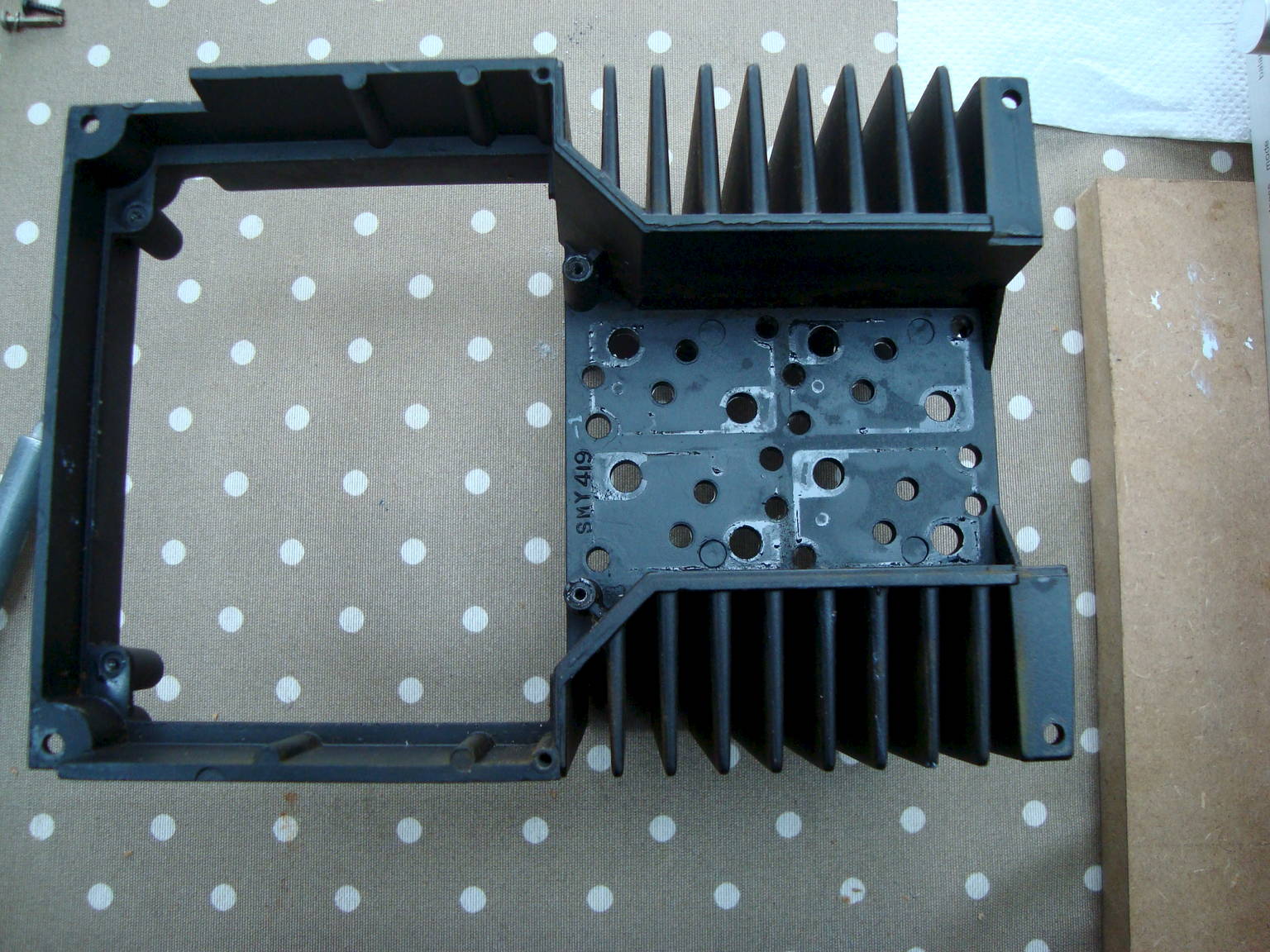

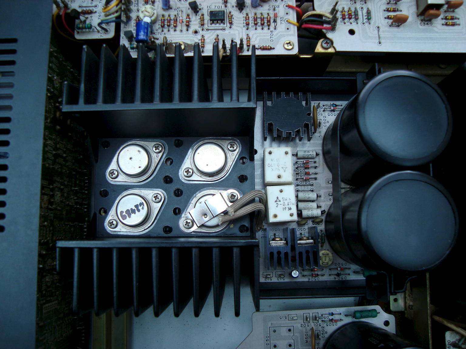

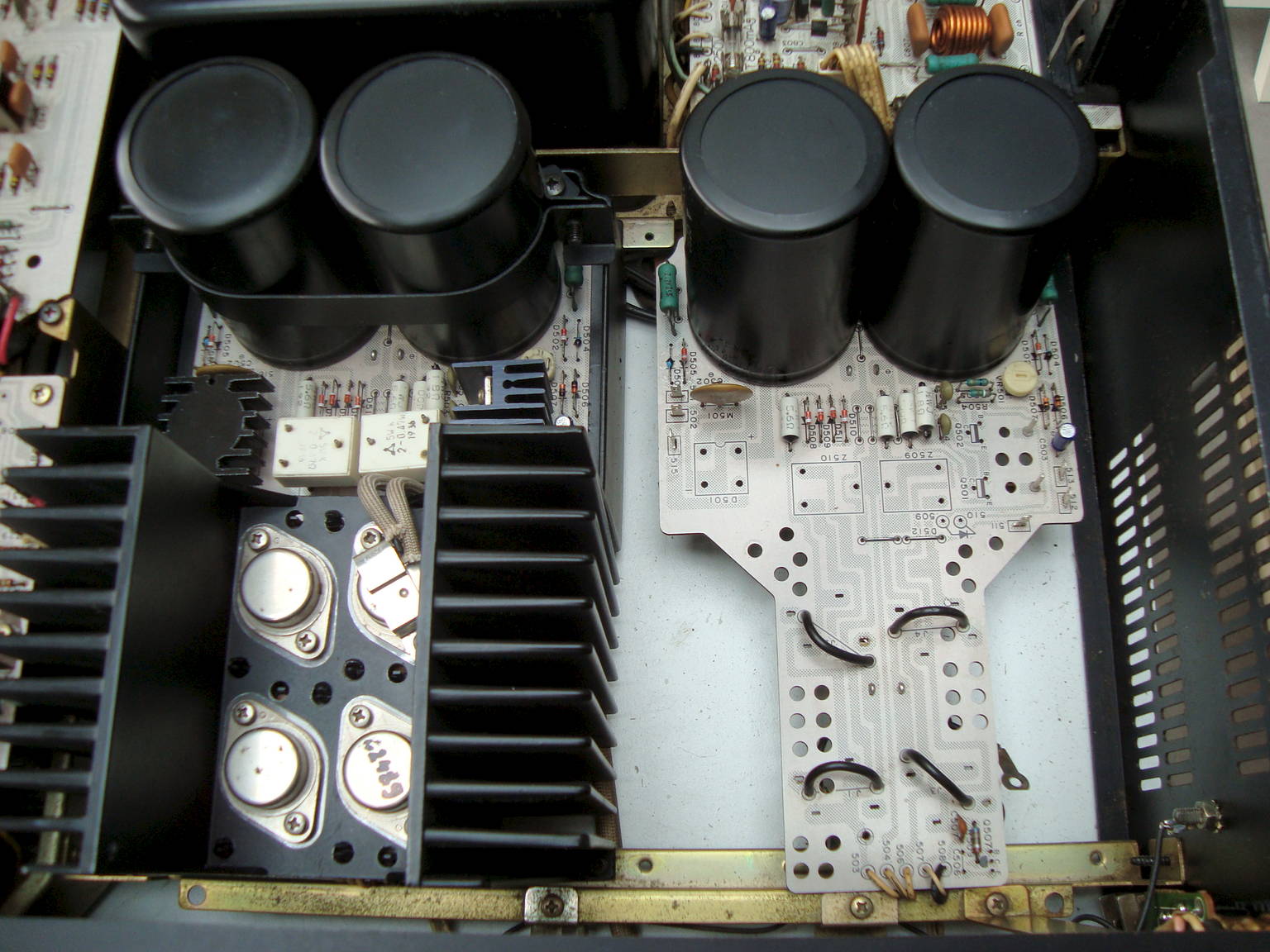

Vier dagen werk met het volgende resultaat; voorversterker en de phono print zijn nog niet klaar. Beide zitten onder een afscherming en zijn wel stoffig, maar veel minder smerig.
De smerige eindversterker was zéér moeizaam schoon te maken. De klassieke schoonmaakproducten trokken het niet. Wasbenzine was kansloos. Ik begon de moed te verliezen toen ik in de kast met schoonmaakproducten rommelde en er een waar "mirakel" ontdekte met de naam "Bref" om de oven of magnetron te ontvetten.
Het is een spuitbus wit schuim. Voorzichtig aangebracht met een langharig zacht penseel en het vet loste onmiddellijk op. Dat penseel laat toe goed tussen de pinnen van de componenten te komen, je kan overal bij. Bref tast de componenten niet aan. Weerstanden etc. verliezen geen kleurkode. Dan de vieze brij grondig herhaaldelijk afspoelen en de print drogen met keukenpapier.
De kap van de transformator wilde ik opnieuw lakken maar de acht schroeven zijn niet bereikbaar zonder de hele transformator te demonteren. Daar heb ik op dit moment geen zin in. Twee schroeven waren wel bereikbaar maar zaten muurvast. Die moeten waarschijnlijk worden uitgeboord. Ik zou alleen de bovenkant van het transformatorhuis kunnen verven, maar half werk zint me niet. Misschien haal ik hem er ooit nog eens volledig uit.
Het relais dat ik een week geleden heb besteld was nog steeds niet in voorraad. Voorlopig werk ik dus maar verder aan de kast.
Zelfs de plaatjes ruiken een stuk frisser
Complimenten, het ziet er echt goed uit (geeft het een beetje een lekker gevoel als je het zo ziet
