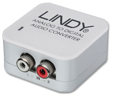

Berichten: 17865
Re: ADC 24b/96kHz
En anders zoiets..............?
€ 44,--
http://www.thomann.de/nl/lindy_audiokon ... gspdif.htm
