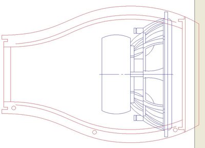

Op de kastvorm en constructie van de Concaeve Mk2 verder werken leek me van bij de aanvang evident.
Aangezien,
- de mid/bas unit en tweeter al geruime tijd spelen (maar desondanks toch nog opnieuw gaan ontwikkeld worden)
- voornamelijk de baskast het totale volume en grootte gaan bepalen
- de subwoofer momenteel de onbekende faktor is
... ben ik begonnen met de tekening op te bouwen vanaf de bestaande Mk2 vorm en de subwoofer driver (de Scan Speak 32W dus).
Eerste struikelblok:
de kast is oorspronkelijk berekend op 3 woofers van 20cm.
in een volgende fase naar 2 woofers van 26cm geëvolueerd
om nu plote één enkel exemplaar van 32cm te krijgen.

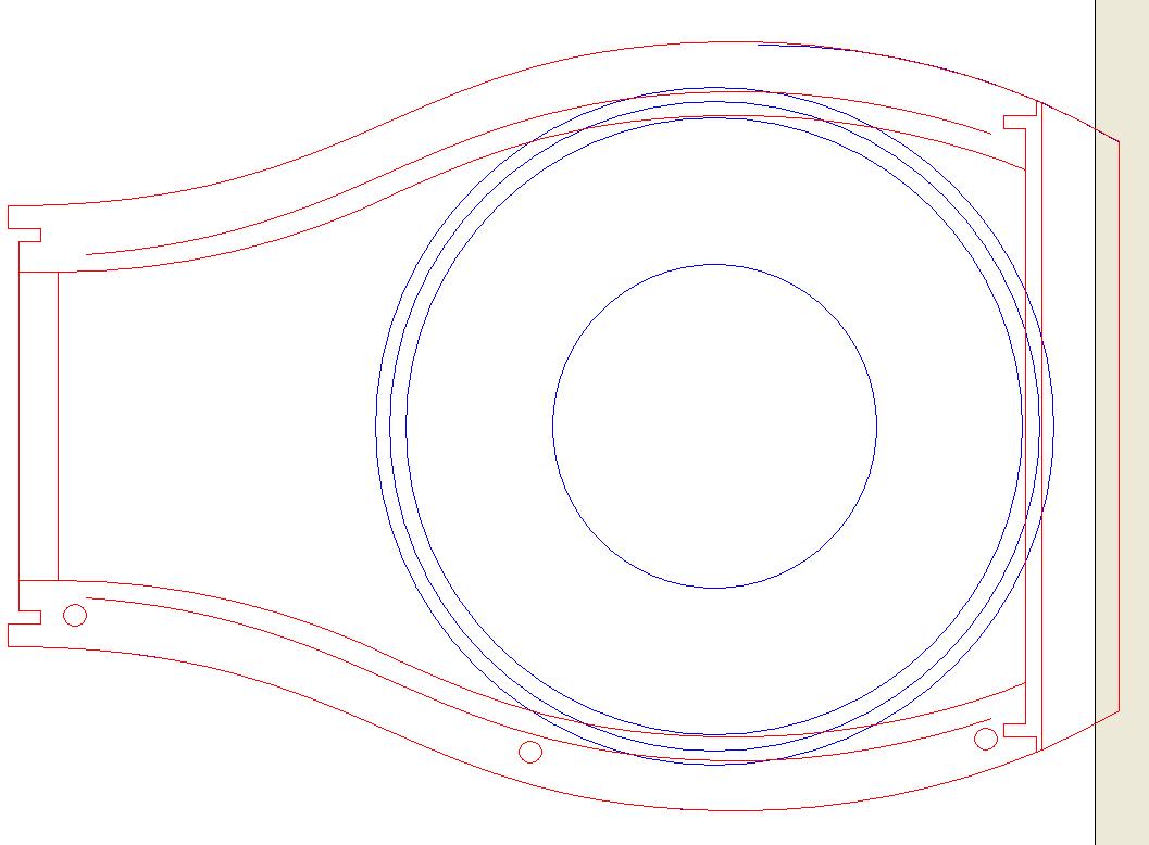

Wat het volume betreft geeft dit geen problemen, maar ... de baffle is te klein!

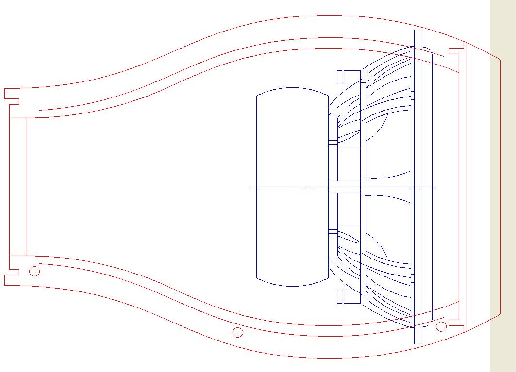

Downfire zou nog net kunnen, maar in de mate van het mogelijke wil ik dit vermijden.
De driver dieper in de kast bouwen is een mogelijkheid.
Dat maakt dat hij dan van binnenuit moet gemonteerd worden (extra constructie en mogelijk probleem met dichtheid)
en de mondopening in de frontplaat wordt nauwer (mogelijk te transformeren van rond naar rechthoekig)

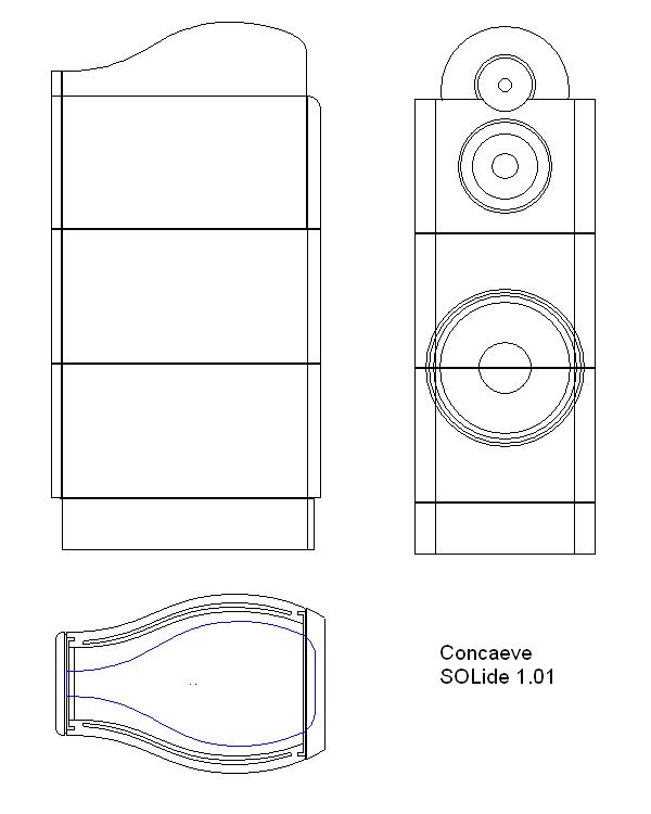

dit concept had ik in gedachte.
Tweeter is een halve bol (zoals aanvankelijk bij de Oerconcave bedoeld was)
Mid/Bas unit in een >14 L kamer, mogelijk met een afgedempte achterwand die dienst doet als een passief membraan
SubBas opgebouwd uit 2 halve kasten die tegen elkaar worden geschroefd.
Of dit alles daadwerkelijk kan en zal gebouwd worden valt nog af te wachten.
Ed
---edit--- het onderste deel is de versterker voor de subwoofer.

Doet me heel erg denken aan de B&W 800 serie:
Moet eerlijk zeggen dat ik er niet heel enthousiast over ben. :hide:

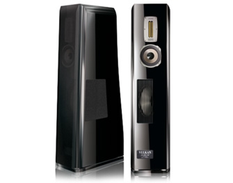

Not the way to go lijkt me de Quadral manier. Die zetten bijvoorbeeld een 12" driver onder een hoek in de voorplaat van 29 cm breed
Quadral Aurum Vulkan viii.jpg (22.57 KiB) 447 keer bekeken
quadral platinum.jpg (14.82 KiB) 447 keer bekeken

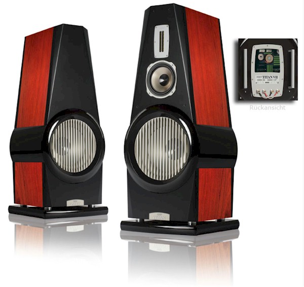

En wat ik persoonlijk walgelijk vind ik die noodoplossing aan een te smalle kast, zoals Vincent, Dynaudio en Quadral dat oplossen:

Hiervoor had Quadral dit als 'oplossing'...
Re: Concaeve Solide
Ik vind de Quadral-oplossing prima, al zou ik een andere vorm 'gat' kiezen. TS wil toch een smalle kast! Er is akoestisch niets tegenin te brengen volgens mij en tsja, een driver met een korfmaat breder dan je baffle uitzoeken... waarom kies je dat ding dan?
Precies, zo'n gezwel vind ik esthetisch ook niet kunnen

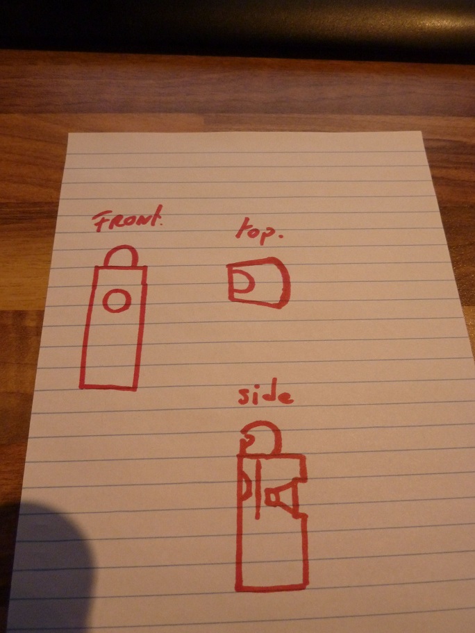

serum schreef:
-woofer aan de achterkant, en de kast met een bredere achterkant maken. Je bent dan, net als met downfiring redelijk gelimiteerd qua inzetbaar bereik.
:goeie: en dát hebben we vlgns mij hier nog niet gezien of wel?
Breder van voor naar achter met een gebogen achterzijde met ter plaatse van de achterste woofer een stukje vlakke baffle voor de montage.
Schetsje:
