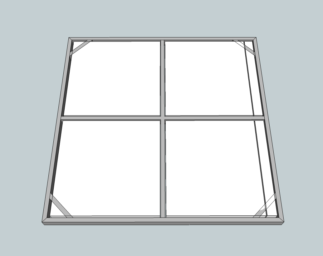

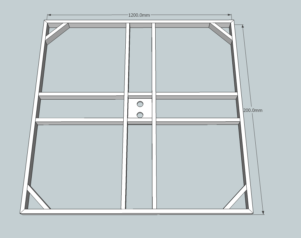

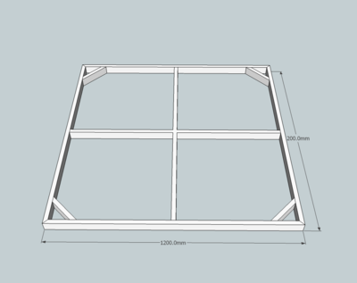

Hierbij een ontwerp van het frame, ik maak gebruik van vurenhouten balken van 22x55mm.
Ik twijfel nog of ik niet nog een maatje groter moet pakken. Het ziet er op het ontwerp nogal fragiel uit.
Maar het mag ook niet teveel gaan wegen.
Het idee is om eerst een frame te maken van 1200 x 1200 mm.
Vervolgens dit frame met doek te overspannen en binnenin vullen met het dempingsmateriaal.
Daarna op de hoeken nog wat extra versteviging aanbrengen en hierop de haken aanbrengen voor de ophanging.
Het frame voor de verlichting zal iets aangepast moeten worden, aangezien deze in het midden een plaat voor de verlichting dient te hebben:

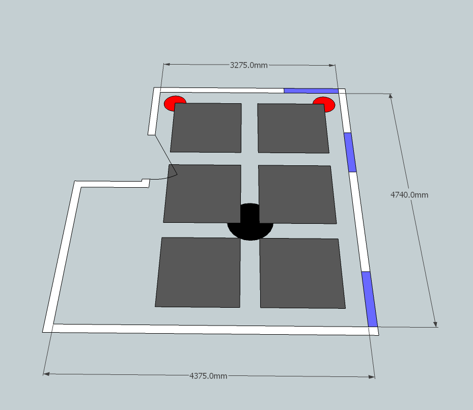

De indeling van de ruimte zal als volgt zijn:
Er komen 6 panelen in de ruimte, de panelen in de hoeken worden voorzien van dubbele inbouwspots.
De rode stippen geven globaal de positie aan van de speakers. (Deze komen nog verder uit de hoek indien nodig.)
De zwarte stip is de luisterpositie.
Achter de luisterpositie is een grote opbergkast geplaatst tegen de muur, en in de verbreding achterin is mijn hobby plekje / bureau.
Wat denken jullie er van?

Dat laatste lijkt mij wel logischer. :mrgreen:
Maar ik neem aan dat als je dit voor legt aan de man van Merford, je er best nog wel een advies bij kunt krijgen, en welke type demping er geschikt is binnen je budget.

Het idee van de panelen is wel leuk, maar 20x50 'panlatten' is wel heel minimaal. Wil je dit uit vuren maken en schroeven dan zou ik persoonlijk eerder voor 30x45 gaan (weet niet wat voor dikte je isolatie is, maar die 45 is dus hoger te maken).
Verder vraag ik me af waarom je alleen stof en isolatie gebruikt, alleen om het licht te houden? En zo ja, hoeveel zou een lichte constructie dempen t.o.v. een zwaardere constructie? kHet zo vervelend zijn wanneer je panelen straks gaan rammelen op de muziek.
suc6
Ik heb het idee afgekeken van mijn canvassen/schilderijen die aan de muur hangen, deze zijn 1000x1000mm en gebruiken dezelfde balken van 50x20.
Deze canvassen zijn erg sterk, en relatief licht.
Ik zie het niet zitten om een paneel spaanplaat of mdf aan het plafond te hangen. Dan moet ik weer sterker ophangmateriaal gebruiken, wat de prijs weer flink omhoog gaat stuwen.
Daarnaast voel ik me niet prettig bij een zware plaat boven mijn hoofd.
Wat het rammelen betreft maak ik me geen zorgen over, dan moet je het wel zo absurd hard zetten. En dan zijn er 100 dingen in de ruimte die eerder gaan trillen zoals de kasten en spullen op het bureau.
Daarnaast lijken alle kant en klare panelen niets meer te zijn dan een rockwool paneel in een stofje, of een alu kader met daarin demping. Eigenlijk vergelijkbaar met wat ik nu maak.
Ik ben het wel met je eens dat de 20x50 eigenlijk wat te mager is, ik heb liever 30x50 of 40x50. Ik moet alleen even gaan kijken in de bouwmarkt welke maten ze allemaal hebben.
Daarnaast moet ook de prijs gunstig blijven.

Nog wat onderzoek gedaan op internet, en de meeste DIY breedband absorbers worden gemaakt door een simpel houten frame met steenwol er tussen.
Juist dat het geluid er doorheen kan gaan is belangrijk voor de werking.
Ik ga dadelijk even kijken welke maten hout de bouwmarkt hier heeft. En dan een keuze maken en de knoop doorhakken. Ik heb namelijk nog een hele berg kortingsbonnen.
Als een iets stevigere maat vurenhout uiteindelijk te duur blijkt, ga ik de frames gewoon voorzien van extra tussen balken.
(Iets wat ik sowieso al moet doen voor de panelen met verlichting.)
Dan worden het waarschijnlijk eerst 12 platen Akotherm D20/50, mocht dit niet genoeg blijken kan ik altijd nog een 2e laag er bovenop leggen.
Een dubbele laag is gelijk geprijsd aan de D40 variant, en presteert beter in het grafiekje.
Tegen het doorhangen kan ik altijd nog werken met een dubbele laag stof, waarvan de eerste laag ook vastgeniet wordt op de tussenbalken.
Wat dacht je van kippengaas of iets luxere uitvoeringen daarvan?

Zou het veel duurder of even duur zijn met aluminium profiel......?
Het kan zijn dat die minder doorzakken, als je b.v. een U profiel neemt of L profiel?

Ok dan is dan duidelijk :D Maar 30x45 is een 'normale' kopmaat die bij karwei of gamma op voorraad is, multimate heeft nog iets andere kopmaten.
Om ervoor te zorgen dat het stofje zo minimaal mogelijk doorzakt is het belangrijk dat het stofje zo strak mogelijk wordt gespannen, om dit ook zonder plooien te doen is het handig om een bepaalde volgorde aan te houden.
Welke zijde je begint maakt niet zoveel uit, maar in dit voorbeeld begin ik met links:
- Niet het stofje links boven en onder vast.
- Pak daarna in het midden van rechts het stofje en trek het strak zodat hij recht zit.
- Daarna kun je rechts boven en onder vast nieten.
- Trek daarna links in het midden strak.
- Folie aan boven en onderkant van het frame vanuit het midden naar buiten vastnieten.
Deze werkwijze werkt het beste, op het boven en onderkant van het frame vastnieten na werk ik vrijwel dagelijks op deze manier. Maar dan wel op prefab elementen die in sommige gevallen meer dan 10 meter lang zijn en bijna 3,5 meter breed ;)

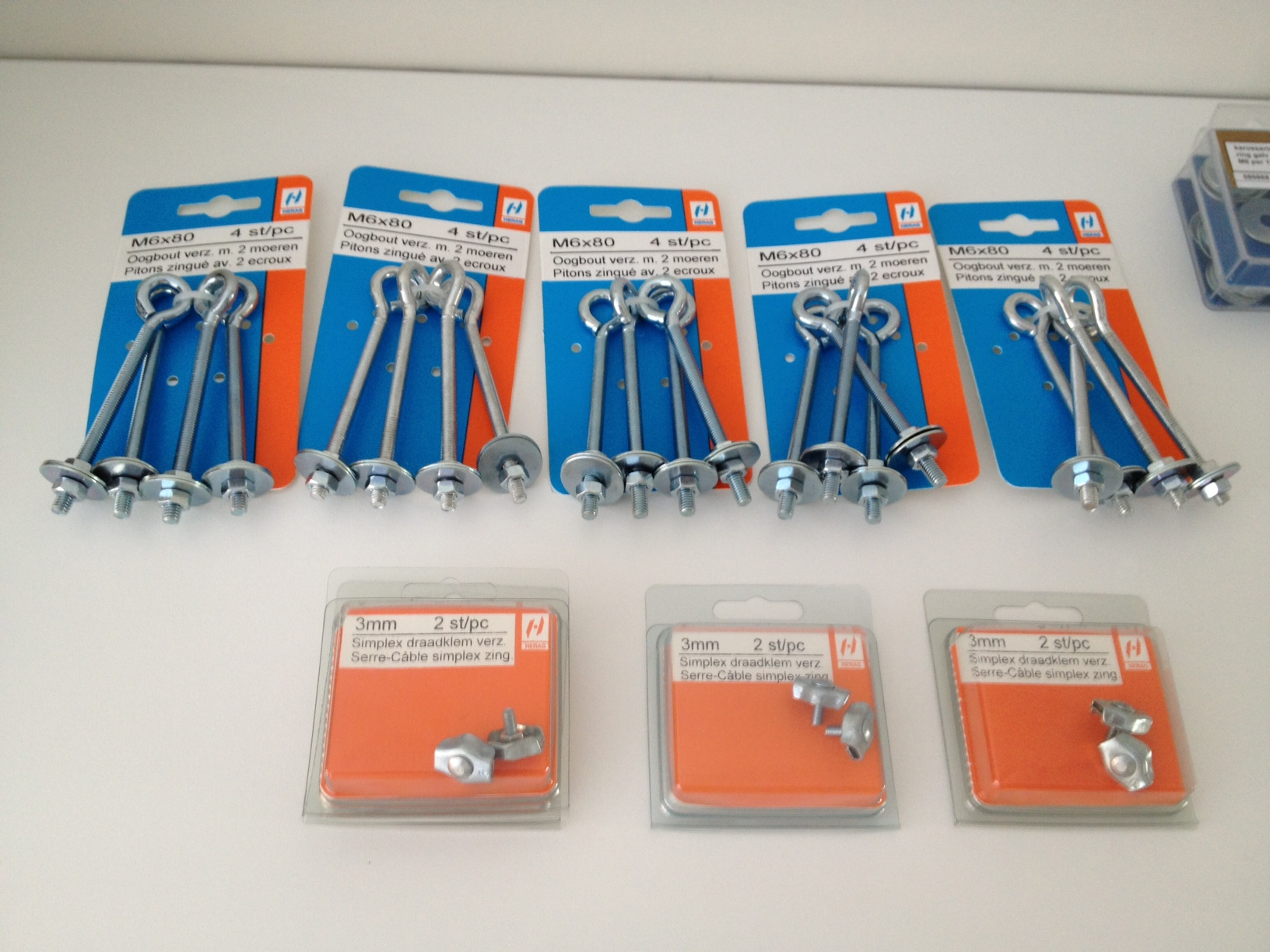

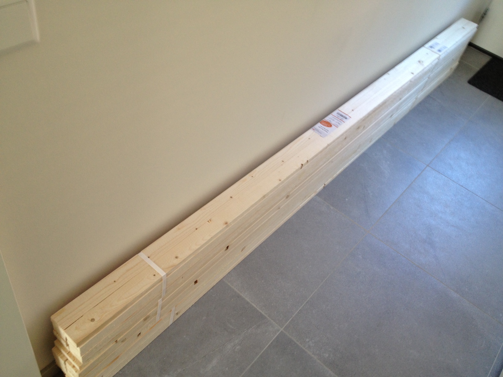

Ik heb nu 30 balken van 270 voor rond de 40 euro, ik hoef niet eens te kijken naar alu voor dat bedrag ;).
Maar ik krijg het zelf niet gebogen op 270 lengte over de 50 mm kant, dus wat demping moet al helemaal geen probleem zijn.

En welke kopmaat heb je nu? de 22x50 of 30x50?
cobaltjeh
Berichten: 1583
Locatie: Dongen
Re: Verlaagd plafond
Bericht door cobaltjeh »
Ik heb 22x50x270, en genoeg om een heel sterk frame te maken. :D
Een andere maat zou meteen een verdubbeling van de kosten betekenen. Ik houd nog genoeg balken over dus verstevigen is altijd mogelijk.
Jammer genoeg had de bouwmarkt niet genoeg draadklemmen en haken, maar de rest staat in bestelling.
In de bouwmarkt nog staan twijfelen bij de rockwool, maar in de hoeveelheid die ik nodig heb komt dat al snel op rond de 100 euro.
Voor die 50 euro meer heb ik dan liever de akotherm van merford. Deze is volgensmij ook eens stuk zwaarder uitgevoerd dan het standaard hobbyspul van de bouwmarkt.
Dan nog een keer langs de ikea voor de plafondpluggen, staalkabel en stof.
Ik zit te denken aan deze stof: http://www.ikea.com/nl/nl/catalog/products/60120636/
En deze bevestiging voor de staalkabel aan het plafond: http://www.ikea.com/nl/nl/catalog/products/20079342/

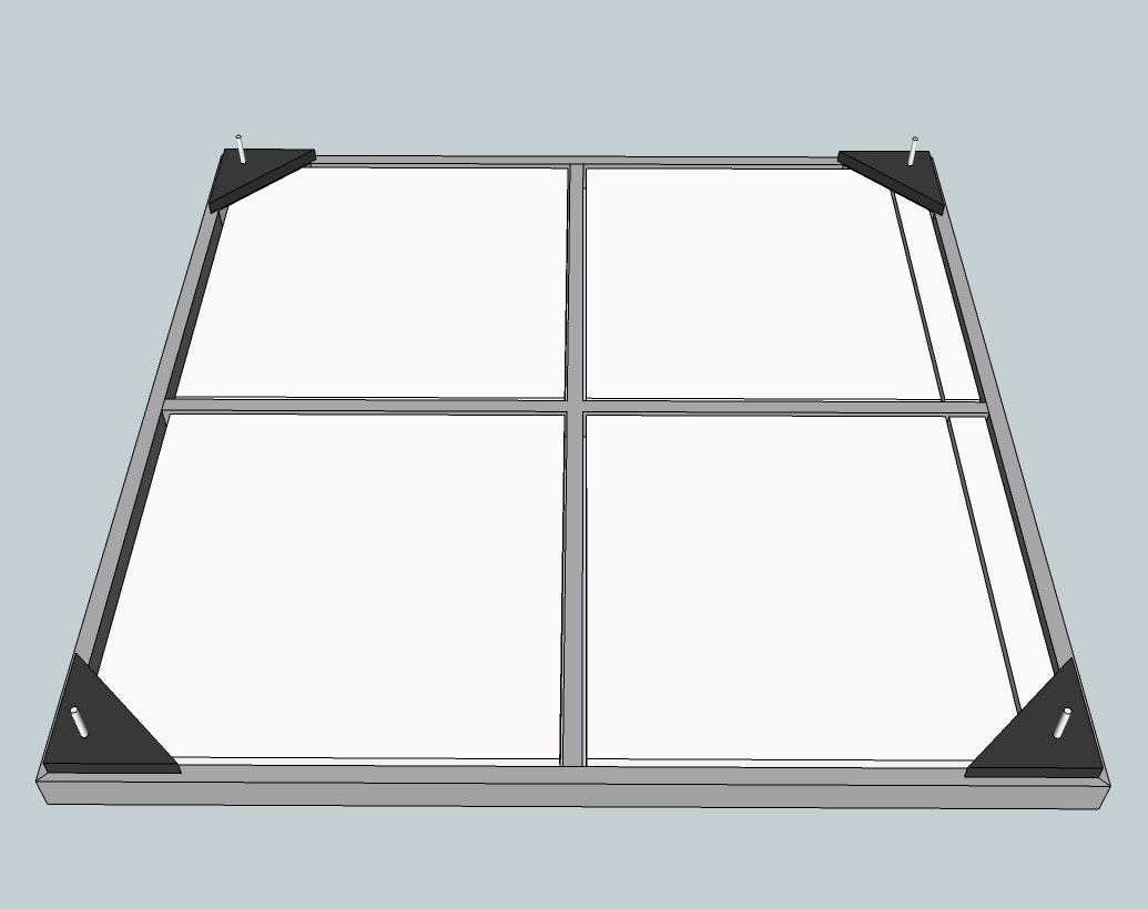

De standaard dunne staalkabel van de Deka set wordt vervangen door een dikkere kabel uit de dignitet http://www.ikea.com/nl/nl/catalog/products/60075295/ serie.
Deze heb ik toevallig nog een meter of 8 liggen wegens een eerder project.
Tenzij nog iemand betere / goedkopere oplossingen weet voor de plafondbevestiging, maar 4 euro voor 2 houders. Dat vind ik niet eens bij de plaatselijke bouwmarkt.
En wat plaatjes van de onderdelen :), kosten tot nu toe ongeveer 75 euro.
