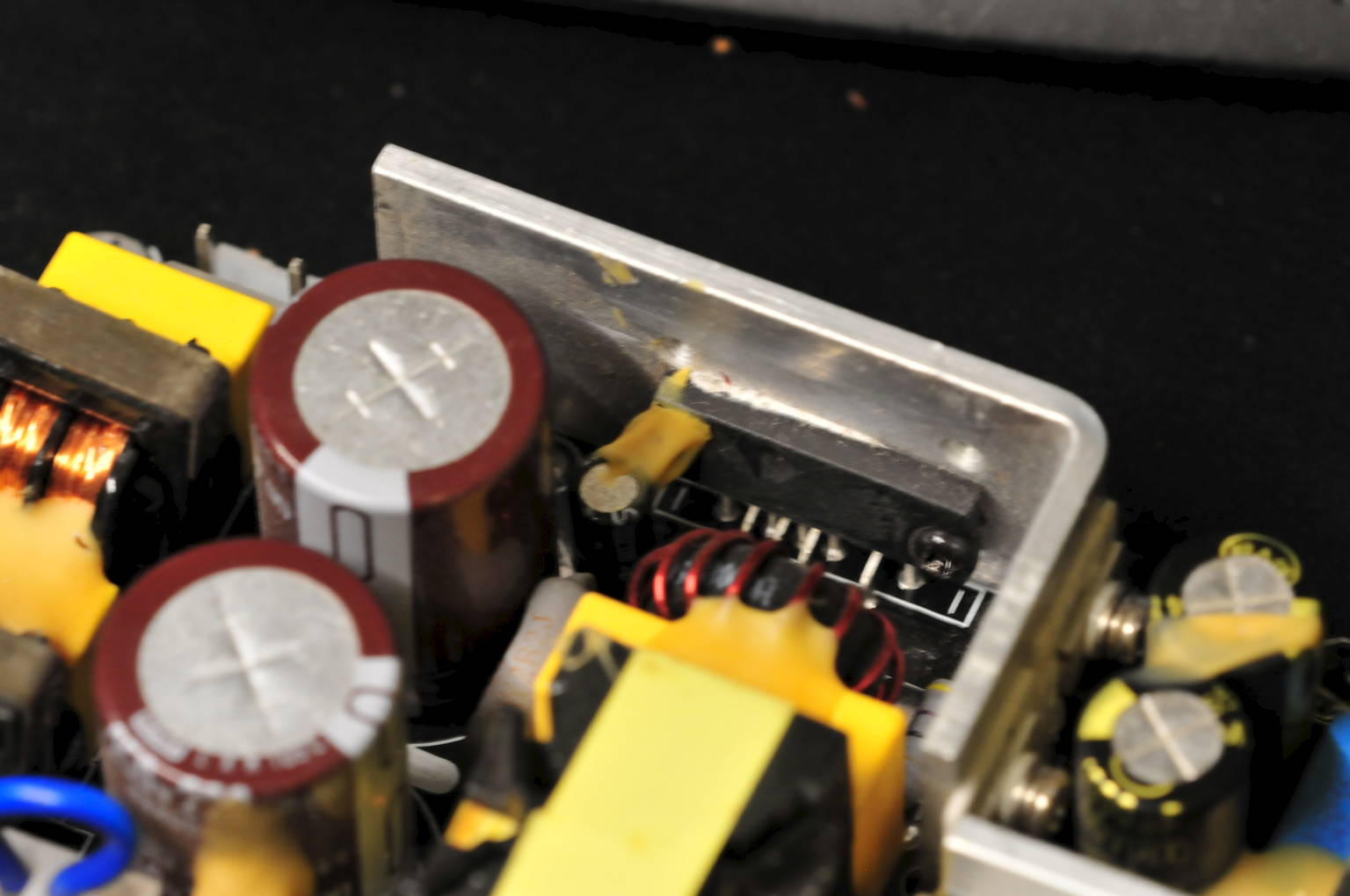

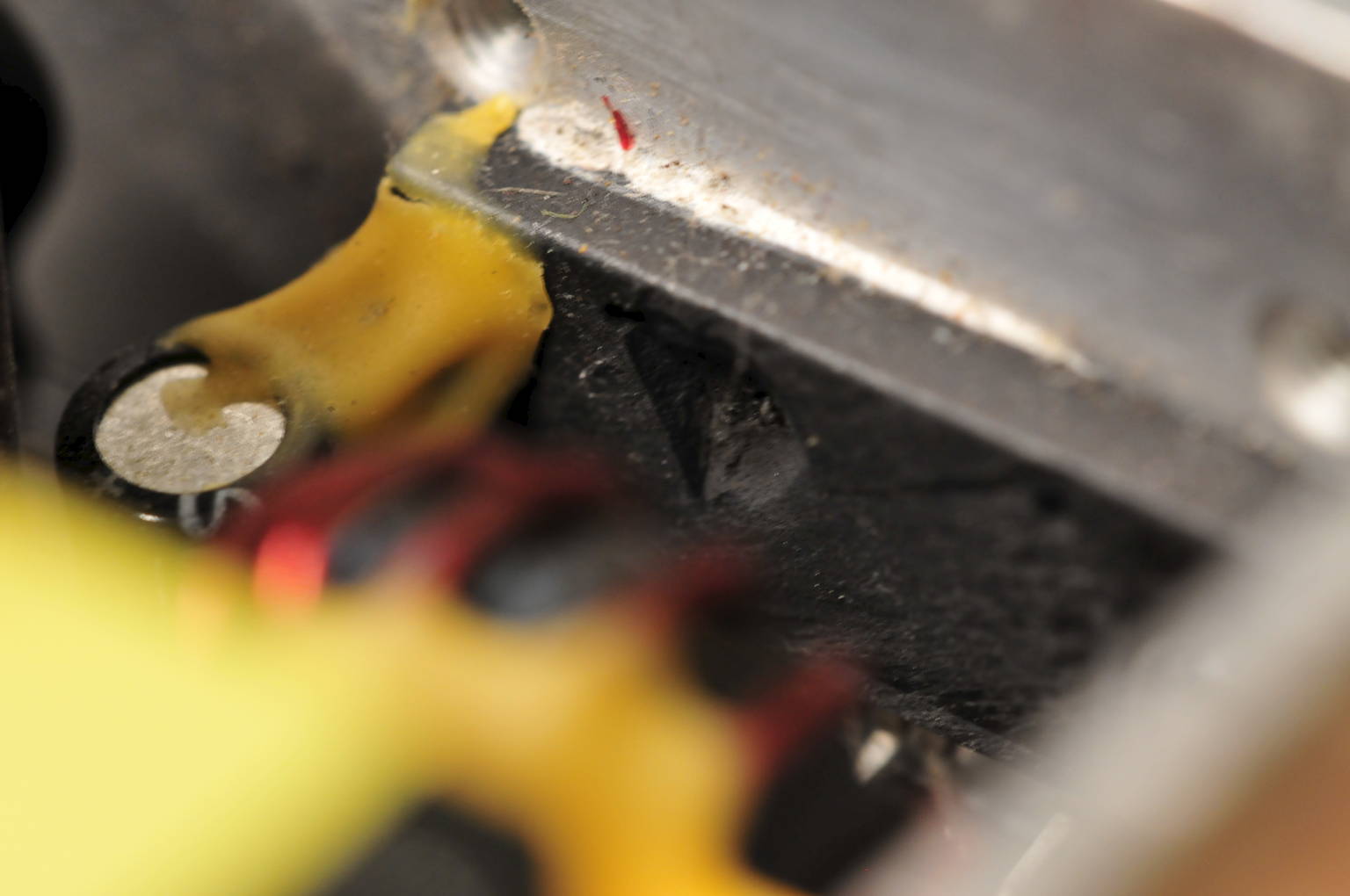

De ruis gaat mee met de versterker. Nog veel slechter nieuws. De goed klinkende versterker stond rustig te spelen op de achtergrond tot ik een knal hoorde :cry: Is er een onderdeel van de voeding kapot gesprongen :?
