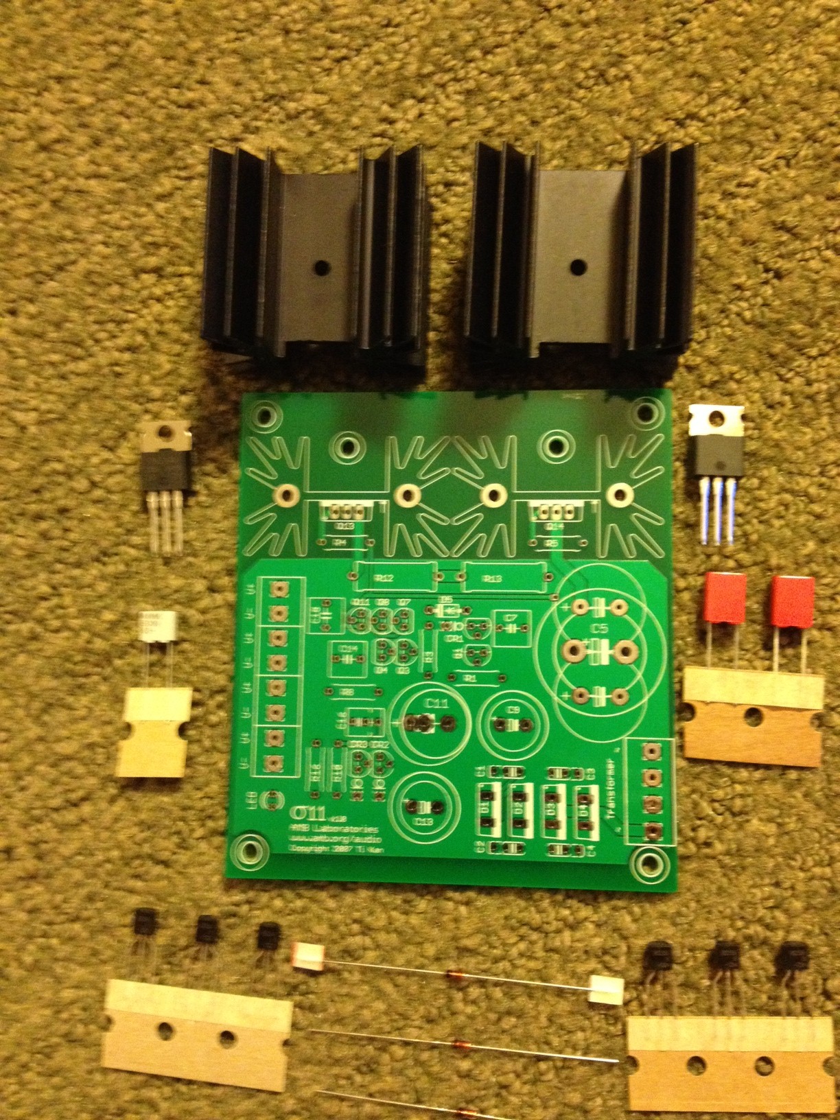

Eerste onderdelen voor de sigma 11 voeding zijn binnen:
Wordt vervolgd.

Ziet er goed uit.
De heatsinks hebben volgens mij geen schroefdraad. Ik zou aanraden om er draad in te tappen. Anders zou je ook nog een gewone houtschroef erin kunnen draaien. Bij de bouwmarkt heb je van die hele kleine schroefjes. Waar ga je de rest van de onderdelen halen? Worden het boutique condensatoren, of reguliere?
Ik heb zelf redelijk luxe condensatoren gebruikt. Volgens mij is het verschil niet erg groot. Net even wat je eraan uit wilt geven. Als je mooie condensatoren wilt kan ik Headfishop aanraden, hier heb ik zelf destijds ook besteld. Suggestie voor C5/C7, C9/C13 en C11.
Als je geïnteresseerd bent heb ik nog wel wat 68nF multilayer condensatoren liggen, deze passen prima op C1, C2, C3, C4, die kan ik voor je op de post doen, als je ze wilt moet je je adres maar pb'en. Voor C16 moet je dan nog even een 220pF opzoeken.
Nog even een toelichting. R12 en R13 kun je mooi bij Dick Best halen. Deze heb ik ook gebruikt. Even buigen op een buigmal, en het ziet er prachtig uit. De overige onderdelen kun je ook bij Dick Best halen. Eventueel zou je de diodes in kunnen ruilen voor een Schottky variant. De MUR860 heeft een spanningsval van 0.9~1, terwijl de MBR1045 een spanningsval van 0.5~0.6 heeft. Dit kan interessant zijn omdat de diodes bij de σ11 niet worden gekoeld.
Verder kun je de rest ook bij Dick Best halen. Heb je al een transformator op het oog?

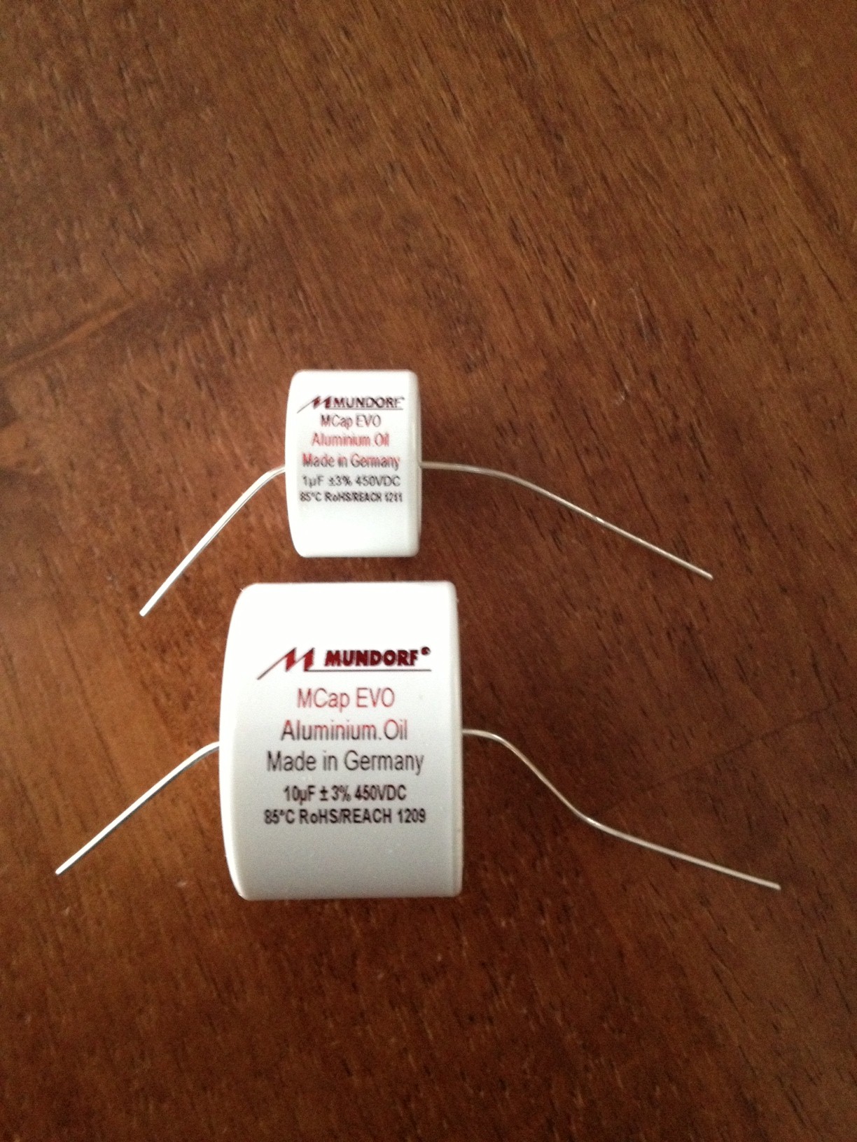

Vandaag kwamen wel de Mundorf caps binnen die ik besteld had voor de B1. Ik had de 1uF niet en de 10uF gaat de Clarity Cap PA versie die er nu on zit vervangen:
grt
Satefan
