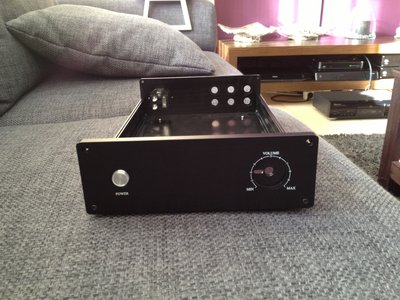

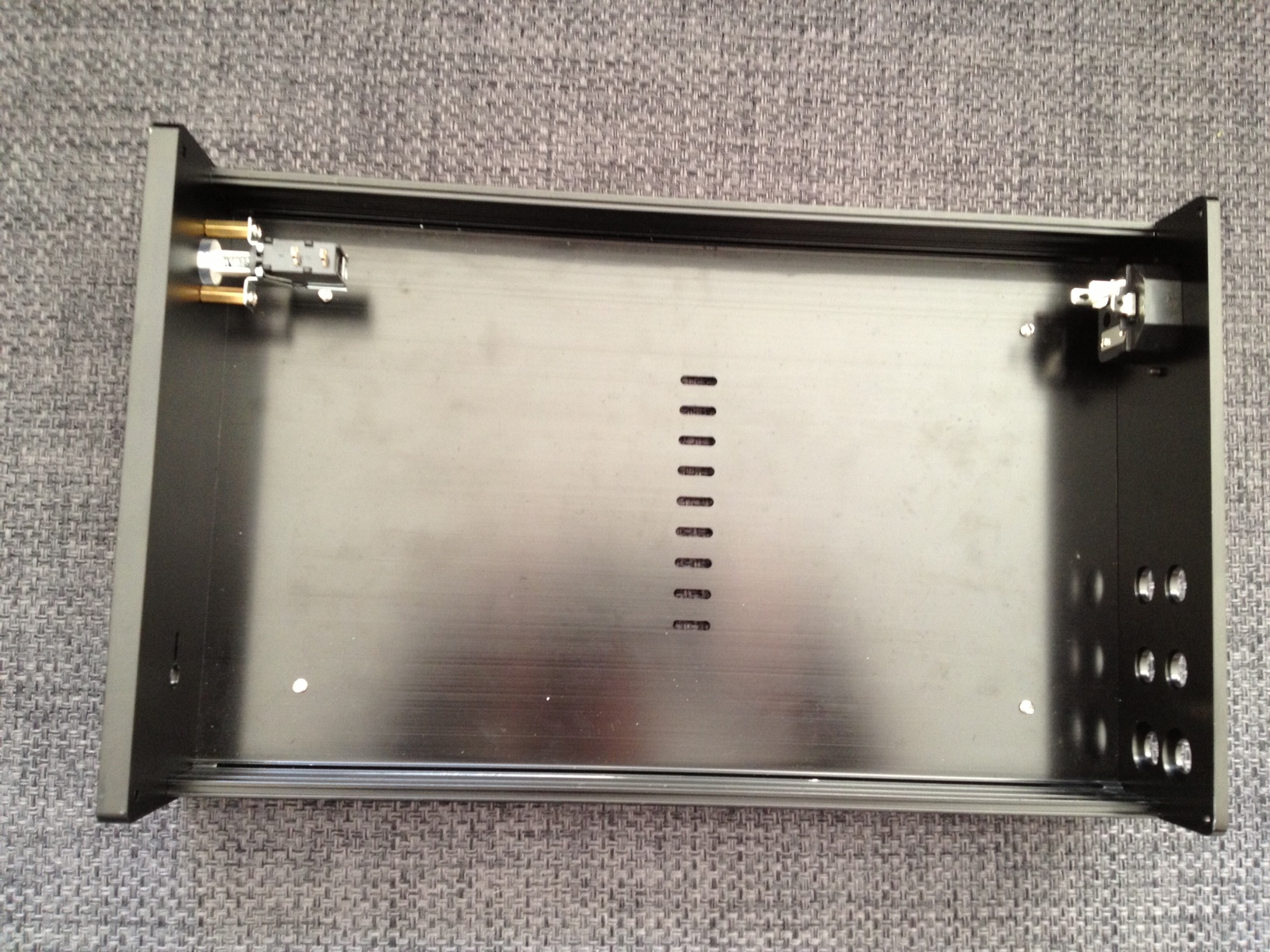

Bij mn vorige bestelling voor mn DAC onderkomen dacht ik ook een extra kastje mee te bestellen met mogelijkheden voor de volume-regeling er alvast op. Met mn suffe kop een verkeerde kast gekozen, op zich goede type maar een maat groter. De HK DAC zit inmiddels in zn behuizing en speelt prima.
Wat ga ik dus met t overgebleven kastje doen??? Ik heb al een buizen-preamp. Mischien een preamp kit op basis van solid state? Of een buizenbuffertje? Dit is het beruchte kastje:
Het moet dus een preamp zijn die goed met de hypexen overweg kan O:) Ik sta dus open voor input :rock:

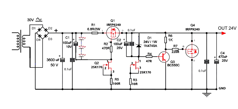

Vwb de voeding heb ik 18 - 24 V nodig, ik wil dit wel graag gestabiliseerd doen. NP zegt hierover :"A regulated supply is better, but the circuit is pretty good at ignoring noise on the supply and minor fluctuations.". Laten we het dus gelijk maar 'regulated doen'. Jammer dat mn Tentlabs module maar tot 9V aan kan. Ik gebruik m nu niet dus dat zou aardig geweest zijn.
grt.
Satefan
cool
Berichten: 1126
Re: Lege behuizing zoekt Kandidaat preamp kit -> t wordt n N
Bericht door cool »
Misschien een Salas shuntregelaar? Kan natuurlijk ook simpeler met een LM317 of zo.

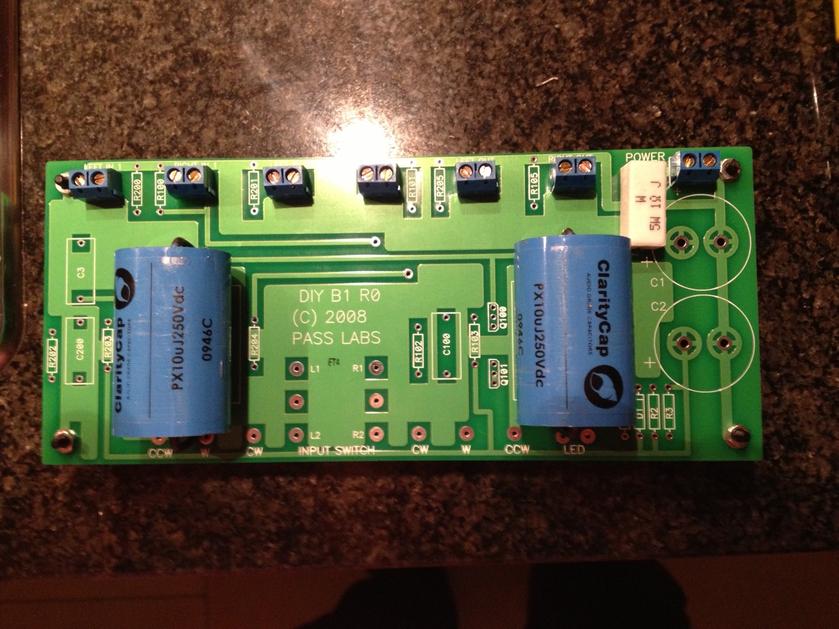

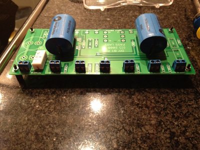

Na het eten en de gebruikelijke avondrituelen (kids douchen, tanden poetsen, verhaaltje etc etc) maar even aan de slag gegaan met de PCB.
Ik had een aantal onderdeeltjes nog liggen, zoals de 10uf caps, de 1ohm weerstand en wat aansluitmateriaal. Gelijk maar de soldeerbout aan. Erop is erop zeggen we dan maar:
Morgen even richting harderwijk om de rest van de partslist in te kopen bij TT Electronics en dan kan ik weer verder.

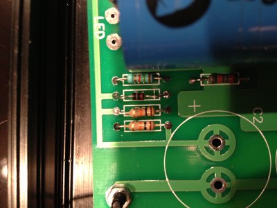

Even een noob-vraag. Ik weet niet zeker hoe ik de transistoren op de PCB moet plaatsen. Op de foto (vorige post) kun je zien dat het symbool een platte kant en een bolle kant heeft. Hoe dien ik de transistor te plaatsen? Deze heeft een platte kant met de typeaanduiding er op en een bolle achterkant. Komt de typeaanduiding (platte kant) richting de aanduiding op de PCB?
groetn
Satefan
johan283
Berichten: 556
Lid geworden op: vr 12 nov 2010, 15:27
Bericht door johan283 »
Zoals op de PCB getekend, dus bolle kant naar bolle kant.
Ik neem aan dat je de Q100 bedoelt en de andere.
Anders zoek even naar de datasheet, daar zie je de pin aansluitingen voor je type transistor.
Mbv schema moet je er dan wel uitkomen

Dan gelijk maar een ander twijfelgeval in de groep gooien. De diode moet met t streepje op de pcb gesoldeerd worden zoals aangegeven op de PCB. Nu vind ik de aanduiding op deze diode niet heel duidelijk. Het witte streepje zit in t midden en n oranje-achtig streepje erboven:
Is ie dan zo goed?

satefan schreef:
Thanks Johan!
Is ie dan zo goed?
Check even via het internet naar een datasheet en controleer middels het schema.
Volgens mij zit die zo wel goed :?

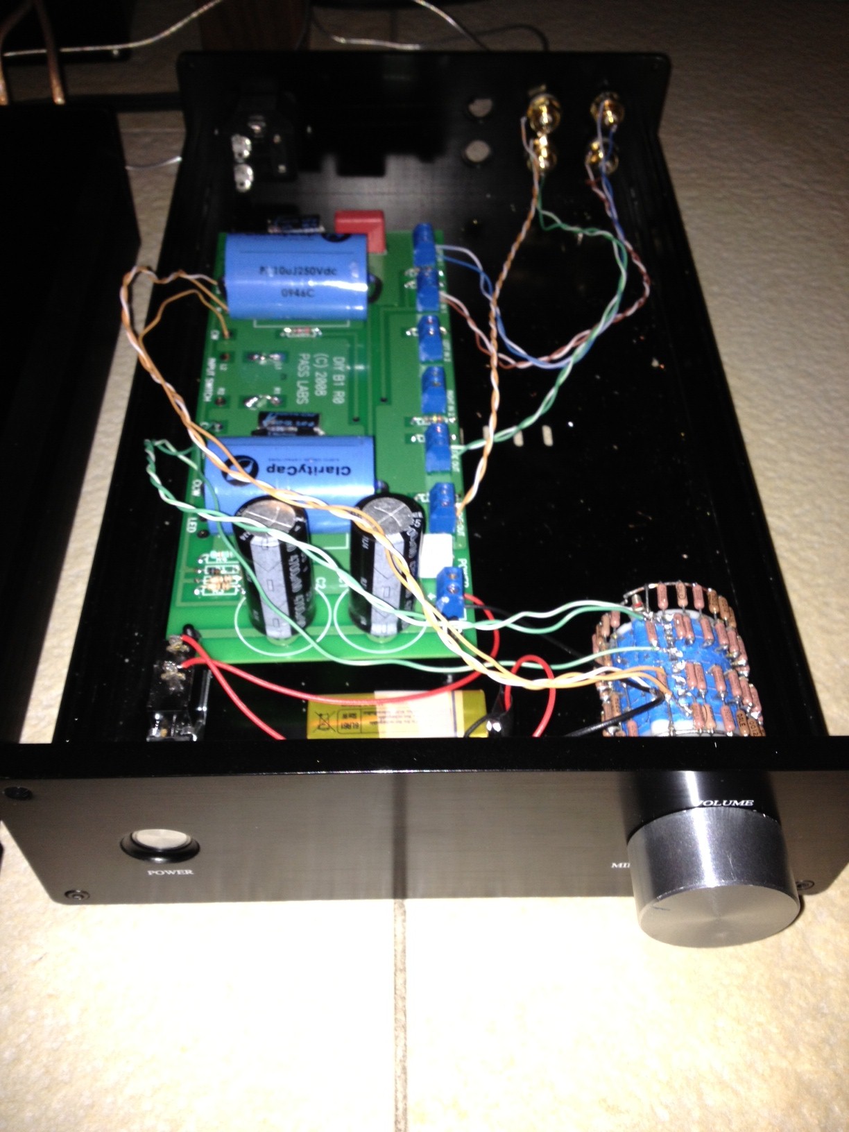

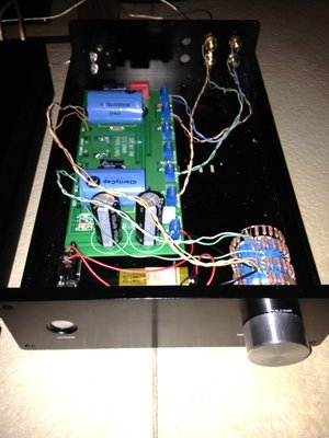

Update vanuit deze kant. En een leuke update ook. De B1 speelt!!
Vanavond de bedrading van de RCA's aangesloten op de PCB, de volume-pot geinstalleerd (altijd ff pielen voor een noob als ondergetekende). Op de PCB zit een mogelijkheid voor een input-switch. Deze gebruik ik niet dus die moest ik even overbruggen. Fluks de boel aangesloten op de UCD400's en de HKDAC met Pjotr voeding. Sorry voor de brakke foto (iphone bij nacht):
Eerste indruk is (zoals verwacht) dat het heel erg neutraal klinkt, nagenoeg geen kleuring te bekennen. Erg transparant, maar morgen kunnen we wat uitgebreider (en harder!) luisteren.
Het is niet heel best te zien op de foto uiteraard maar de B1 wordt gevoed met 2 9V batterijen in serie, zodat er netjes 18V uit komt. Zometeen nog even een extra RCA uitgang erop maken zodat ik de sub er ook op kan aansluiten.

Gisteravond nog even de subwoofer ook aangesloten dus vanmiddag even lekker aan t luisteren. De tussenstand blijft eigenlijk ongewijzigd. De B1 doet t erg goed. Een 'schoon' geluid met geen enkele brom, ruis of wat dan ook. Gelukkig klinkt het ook weer niet uber-klinisch (duits accent erbij denken), ik heb de UCD's ook wel eens rechstreeks aan een bron gehangen (met digitale volume-control), dat klonk voor mn gevoel toch wat kouder, hoewel ik ook toegeef dat het 'onthouden van hoe het klonk' best lastig is.
Net even Lou Reed gedraaid...gortdroog klinkt het, we gaan er vanmiddag maar eens even goed voor zitten :rock:
Omdat de B1 een versterkingsfactor heeft van 1 moet de volume-knop tot ver over de helft om flink op volume te draaien. Dit 'voelt' wat raar maar het maakt eigenlijk ook geen moer uit natuurlijk. Met de UCD's gaat t meer dan hard genoeg als t echt zou moeten.

welke kabel gebruik jij intern vanaf de RCA?
satefan
Berichten: 4124
Re: Nelson Pass B1 Buffer - Hij Speelt!
Bericht door satefan »
Hi MA, de interne bekabeling komt rechtstreeks uit een end CAT5 STP netwerkkabel. Prima spul om mee te werken en als we er 100MB/s over redelijke afstanden doorheen kunnen jagen dan zal t voor de muziek ook goed genoeg zijn :-)
Ik he er nu twee 10uF claritycaps PX in zitten die ik nog had liggen, deze ga ik nog wel een keertje upgraden. Ik heb nog 15uF ESA liggen van Claritycap maar die zijn zo dik dat ze niet in de behuizing passen :rock: :rock:
