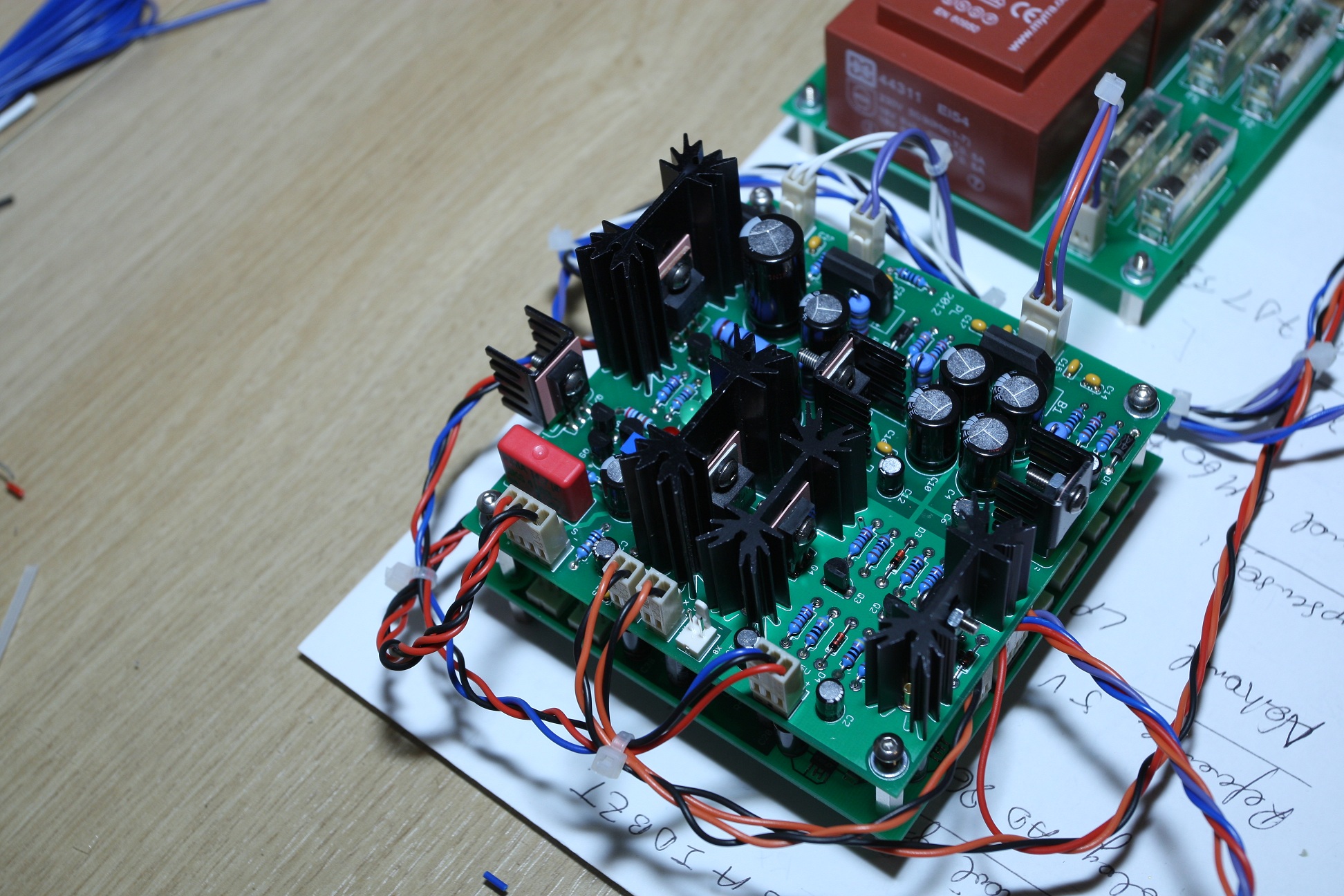

Heb m'n draadjes wat meer getorst, maar nog niet ok. In elk geval wel voldoende om eens te testen.
Zou het geven dat de AC draadjes tussen trafoprint en voedingsprint bij deze van de communicatie liggen van dacprint naar controllerprint ?
ivm de controllerprint.
Ik denk dat ik geen stdby ga gebruiken, en ook enkel spdif.
Moet ik dan wel/geen jumpers steken op de daarvoor voorziene headers op de controllerprint ?
Ik zou de AC draden apart houden.
De headers niet jumperen!

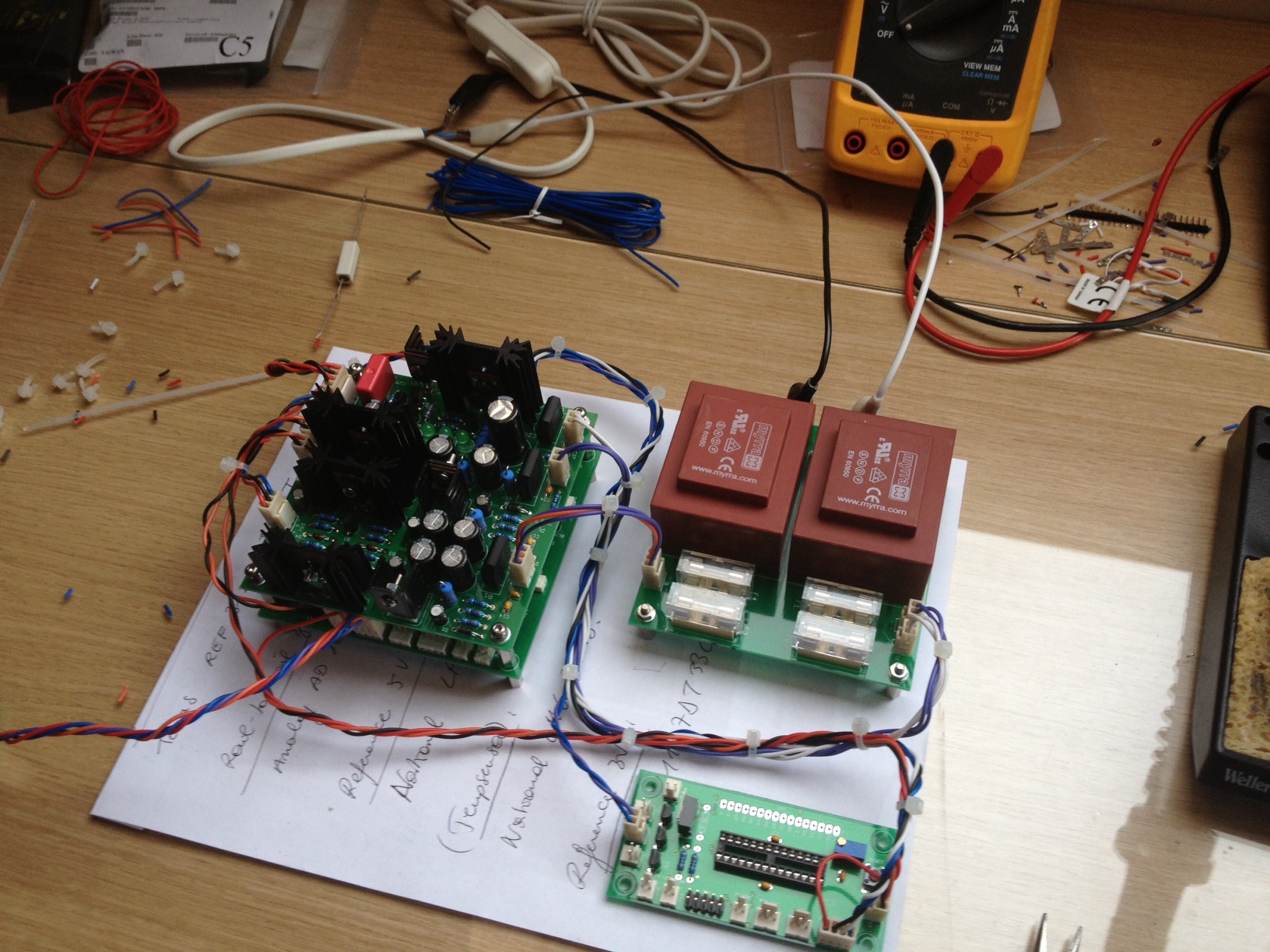

Lekker veilig, die tijdelijke 220v aansluiting met krokokabeltjes! :shock: :shock:

Bericht door BertDB »
I know, maar zoals je zegt, 't is tijdelijk.
Zie nu wel op de foto dat ze gevaarlijk dicht bij elkaar liggen.. als ik het aansluit op 230 maak ik wel altijd dat ze niet tegen elkaar kunnen hoor ! :D
Ik moet nog de lengte bepalen van de 230V kabel in de behuizing en deze dan op de Faston connectors zetten :)

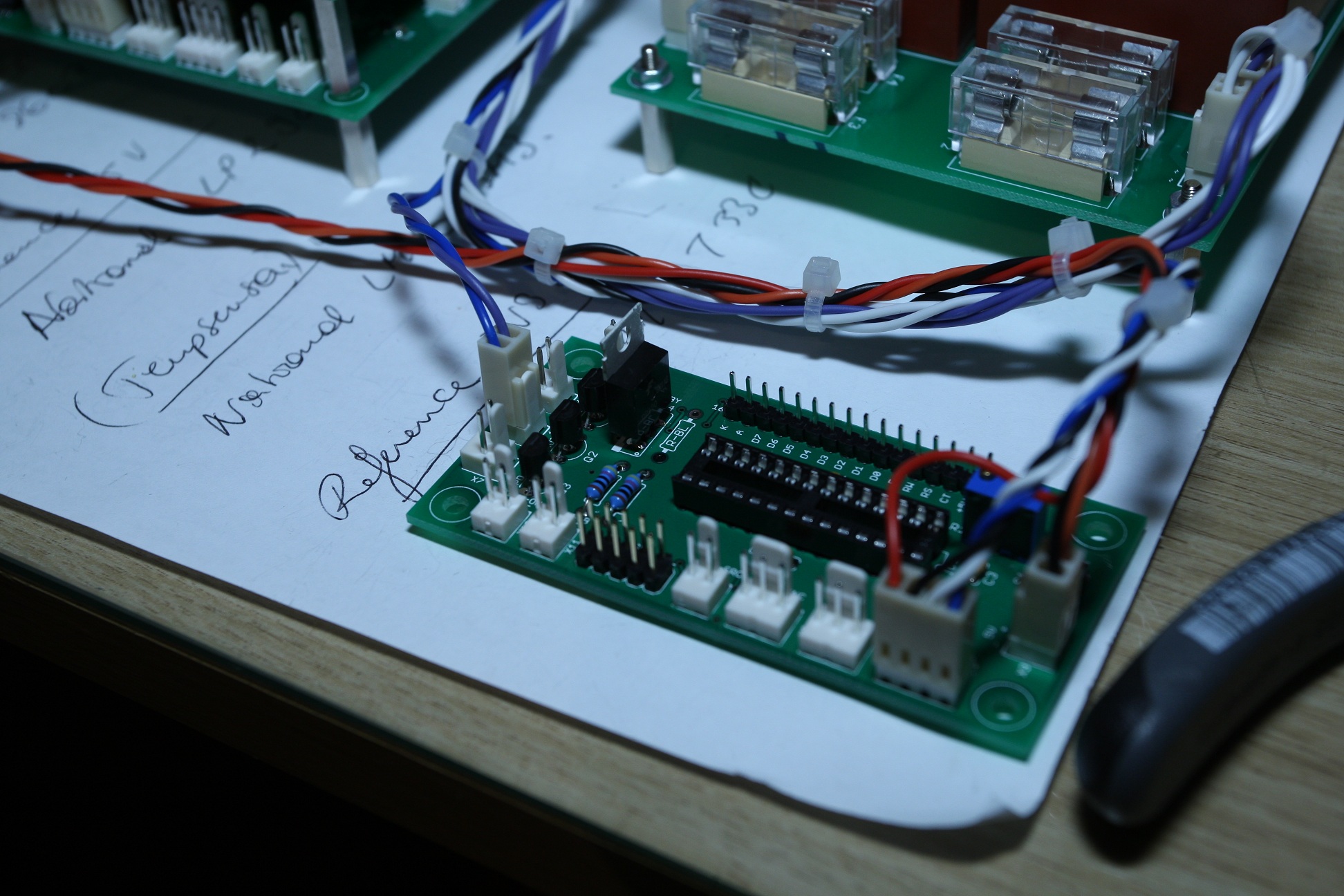

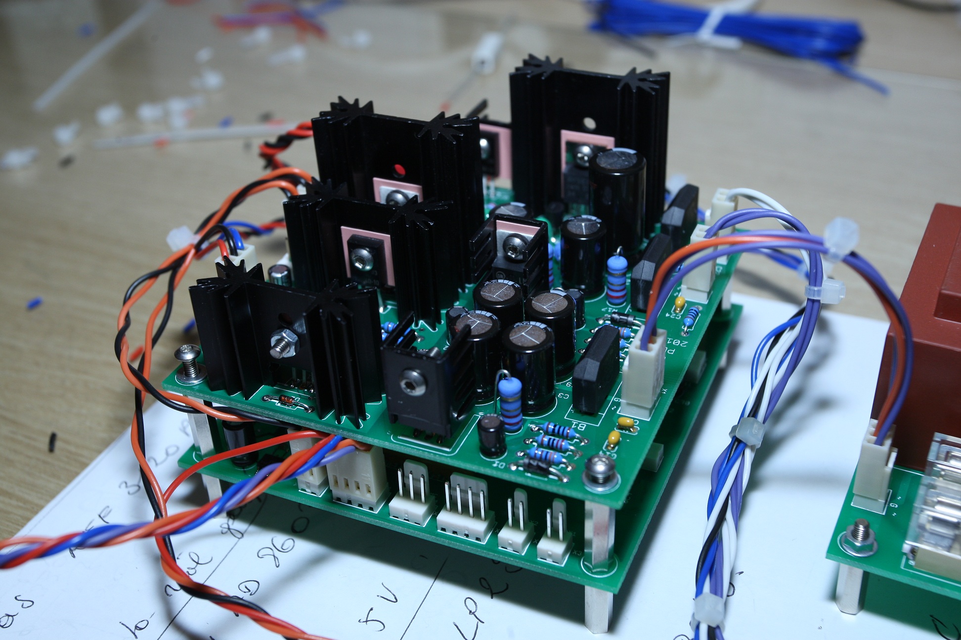

Bert, ik kijk nog eens naar je laatste foto. Voor de aansturing van het mute relais is de polariteit van de draden van belang, anders wordt het relais niet bekrachtigd (er zijn nu 2 blauwe draden gebruikt).
BertDB
Berichten: 1978
Locatie: Mechelen (BE)
Re: Bouwtopic AFDAC 2 - ESS Sabre ES9016
Het is moeilijk te zien, maar het is in feite een purper en blauwe draad, waarbij ik de polariteit (die ook vermeld is op de print) wel gerespecteerd heb :sure:
Is zo'n brakke iPhone foto, maar tgaat wel sneller dan met de reflex :) [alhoewel, is enkel een gedacht .. :oops: ]

Hierbij 3 iets duidelijkere foto's :wink:
Ondanks dat het aantal aansluitingen best meevalt is het toch direct een hoop kabel :P

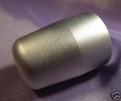

Heeft er iemand nog een goed adresje voor knoppen voor op rotary encoders ?
De meeste hebben zo'n 'gleufje' om de stand aan te wijzen, maar voor een rotary encoder die 360° rond gaat is dat wat lullig .. :-s
Ik ben ook op zoek naar mooie knoppen. Had zelf deze gevonden:
Welliswaar met indicator maar door de vorm wel heel apart.
Ik heb hier op het forum iemand gezien met een zwarte DAC van 1U hoog met 2 mooie zilveren knoppen maar ik kan hem niet meer vinden. Die knoppen van John zijn wel erg mooi! Helaas voor mijn kast te groot.
