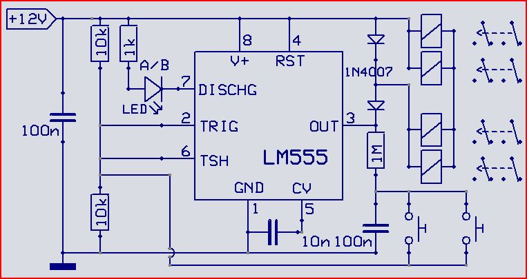

Hoe bedoel-u ,twee drukknoppen :?
Twee om beide A/B te doen of een A ander B :o .
Maar twee tekeningetjes,toch niks anders te doen :sure: :lol:
Gelijk hoe de relais aan te sluiten en evt.tweede LED.
Pas op,een CMOS 555 trekt de relais niet,dan moet er een transistor tussen.Kan wel met de IC-versie.

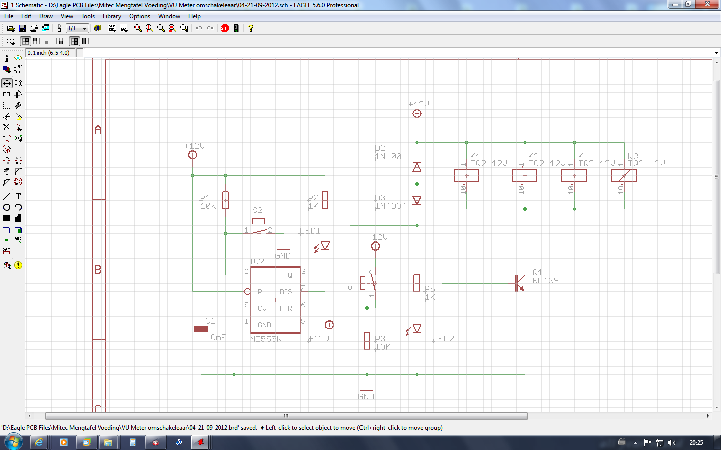

Ik bedoel dus zoals op het TDR-tekeningetje, met 2 schakelaars, en 2 LED's.
Dit zinnetje is mij niet helemaal duidelijk, je bedoelt dus dat ik de "gewone" NE en LM555 moet heben, en niet de TLC555, die CMOS is ?

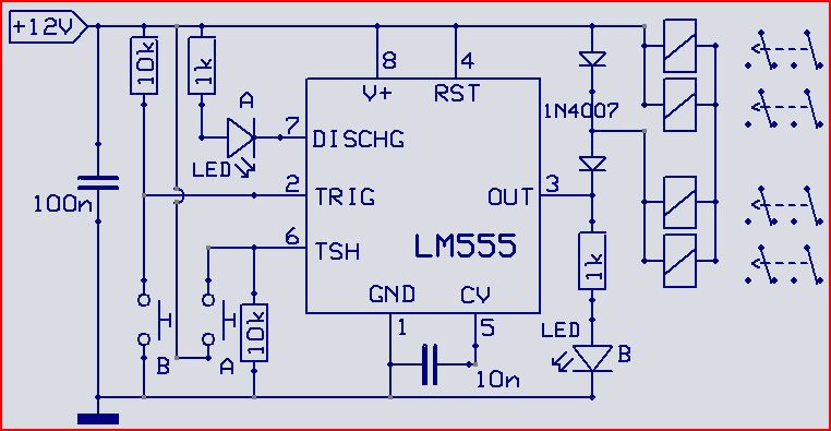

Wat betreft de laatste tekening van Ray,dat kan ook.
Het resetten met pin4 naar massa is een andere manier dan pin6 naar de plus.In het eerste geval moet 6 aan massa,in het andere de 4 aan plus.
De aansluitingen van LED's en relais+diodes blijft hetzelfde.
Met die diodes zit het zo;
over de relais zit een (gebruikelijke)diode om de piek bij uitschakelen niet boven de plus te laten komen.Doet ie wel dus,nml de diode doorlaatspanning :o .Omdat de uitgang van de 555 niet zo hoog boven de voeding mag komen zit er die diode tussen uitgang en relais.Geeft wel 0,6V verlies bij geleiden (relais aan) maar zo blijft de uitgang wel onder de plus bij uitschakelen.

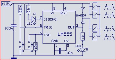

Zal wel Anne maar ik zou die bovenste diode toch maar omdraaien. Gaat anders wel erg veel 555jes kosten :lol:
Re: Een paar electronica vraagjes...
Oei,de bovenste zit idd verkeerDOM :oops: .

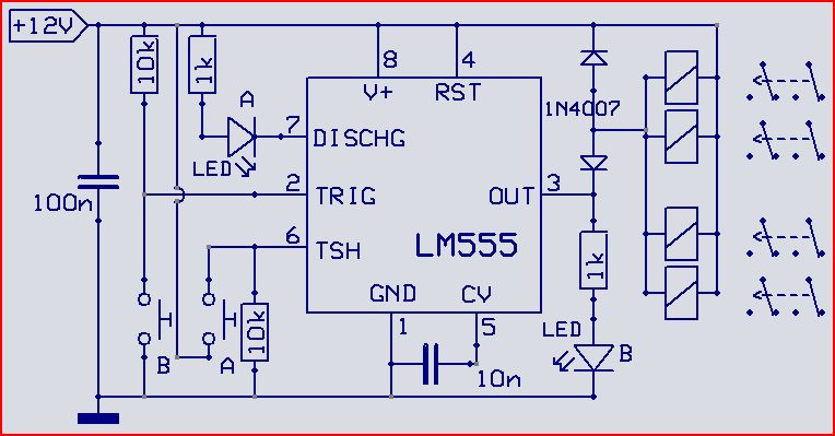

Zo goed ?
(de 100nF staat over de voedingsklemmen heen, buiten beeld. :wink: )

Nee,zo niet,diodes en transitor zitten helemaal verkeerd :shock:
Er is helemaal geen transistor nodig. Zo'n 12V relais heeft een spoel van rond 1k zodat de vier parallel samen nauwelijks 50mA trekken,kan de 555 best aan.

Diode's verkeerd, ja, wie begon er nou met verkeerd tekenen... :roll:
Trouwens, je had in de eerdere versie de relais in serie geschakeld in groepen van twee. :wink:

De relais waarover het eerst ging waren 5V gevallen,nu kom je aan met 12V relais,dus dan niet twee in serie.

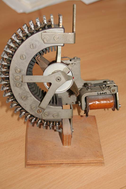

Oldschool? Dit is pas oldschool:
Ingangen genoeg dan dunk mij :mrgreen:

Nog even en het wordt een ouderwetse telefooncentrale! :mrgreen:
