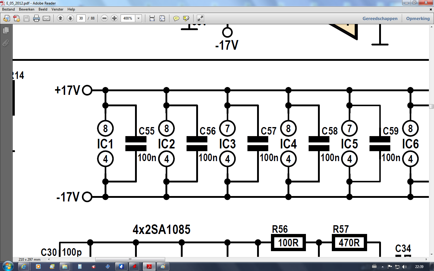

Over de ontkoppeling van opamps. normaal gesproken zet je bij een opamp twee stuks ontkoppelcondensatoren.
(bij een symmetrische voeding, natuurlijk.)
Zie ook het plaatje dat ik van Anne heb gepikt :
maar, ik zie soms ook schema's met één condensator tussen de spanning in zitten.
Zie dit voorbeeld :
(Elektuur 2012, Phono-Preamp, Douglas Self.)
Waarom is dat ?
Heeft dat voor of nadelen ten opzichte van de eerste variant ?

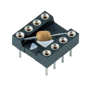

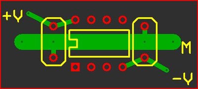

Als ik het goed heb onthouden pas je het best beiden toe: lokale ontkoppeling vanaf beide voedingspootjes naar de centrale massa, om onderweg opgepikte HF rotzooi zoveel mogelijk buiten te houden, en sowieso een condensator tussen beide voedingspootjes ter voorkoming van oscillatie.
Vooral die laatste zou belangrijk zijn, en zo dicht mogelijk bij de pootjes geplaatst moeten worden. Soms wordt er zelfs voor gekozen om de condensator op de pootjes te solderen, of rechstreeks aan de andere kant van de print. Ook zijn er IC-voetjes waar die condensator al in zit, voor een zo rechtstreeks mogelijke verbinding. Die nabije plaatsing schijnt dus erg belangrijk te zijn.
- Bijlagen
- ic-voet_met_condensator.jpg (15.84 KiB) 486 keer bekeken

Op zich heb je wel een paar goede punten, maarrrr, als je 54 opamps te ontkoppelen hebt, en de dichtsbijzijnde massa spoor op een centimeter of 3 ,4 afstand,Marp schreef:Als ik het goed heb onthouden pas je het best beiden toe: lokale ontkoppeling vanaf beide voedingspootjes naar de centrale massa, om onderweg opgepikte HF rotzooi zoveel mogelijk buiten te houden, en sowieso een condensator tussen beide voedingspootjes ter voorkoming van oscillatie.
dan ga je wel even kijken wat de makkelijkste, handigste en goedkoopste oplossing is...

Met een C in serie is het ontkoppelen, in parallel heet dat volgens mij afvlakken.

Een C van + naar massa en een van - naar massa is voornamelijk aangewezen als de uitgang nogal belast is,bijv. om de lijn-uit te sturen.Als er enkel een volgende OPA moet aangestuurd lijkt me een enkele C tussen + en - voldoende.

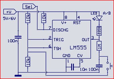

Ik zal de bedoeling van het geheel iets verduidelijken :
Er zijn 16 audiosignalen. die moeten worden gemonitord met 8 (analoge) VU meters. ook moet er een spanning (of massa) voor een aantal indicatie LED's worden geschakeld. dus 9 keer wissel in totaal.
Nu is dat natuurlijk heel simpel op te lossen met 5 dubble wissel-relais, maar die kosten ongeveer een knaak per stuk.
En ik wil de kosten zo laag mogelijk houden, dat is de sport. als ik het kan oplossen met een aantal IC's van een kwartje p/s doe ik dat liever.
voorwaarde is wel dat de lijnen elkaar niet beinvoeden.
Ik heb een hele mooie druknop van het puls-type. ingedrukt is aan, loslaten is uit.
er is 12 volt VDC assymetrisch beschikbaar, kan natuurlijk 5 VDC van gemaakt worden.
Het idee is dus om met de druknop een flip-flop aan te sturen, die op zijn beurt een aantal IC schakelt die als wisselschakelaars ingesteld zijn.
Maar, hoe pak ik dat aan ?

Maar gaan e hier niet een beetje met kanon op een mug schieten????
4 van deze en je bent zo goed als klaar:
[urlhttp://www.dickbest.nl/index.php?_a=viewProd&productId=5936][/url]
Kosten: weinig
Kosten: weinig
Re: Een paar electronica vraagjes...
http://www.dickbest.nl/index.php?_a=vie ... uctId=5936
Zo doet hij het tenminste.
De flipflop moet ik toch bouwen om met de eerder genoemde schakelaar te werken.
Dus ik ga voor de 4053 oplossing. http://www.dickbest.nl/index.php?_a=vie ... ductId=160
Kosten : nog veel minder dan weinig.

Ray, wat ben je nu ongelofelijk moeilijk aan het doen terwijl het zo makkelijk en heel snel kan!
4 relaitjes, een 555 en wat gaatjesbord. Het is maar omschakelen van een paar metertjes! Had in 15 min in elkaar kunnen zitten!

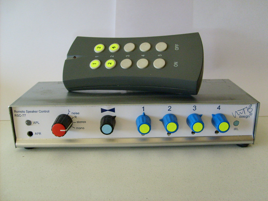

Misschien heb je hier wat aan:
Uit mijn luidsprekerschakelkastje:
Zie ook http://www.luidsprekers.org/RSC/.

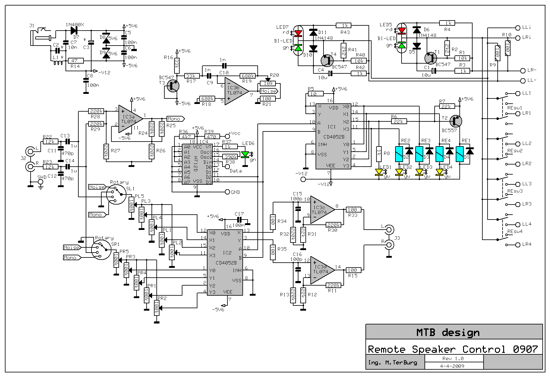

Op zich een mooi ontwerp, en ook netjes uitgevoerd, alleen is dit nog ingewikkelder dan het door Anne voorgestelde.

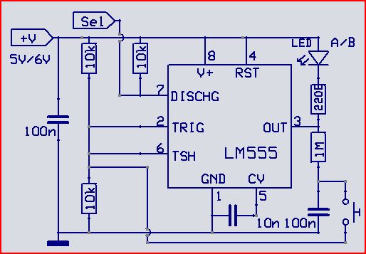

Ons forumlid/Citroen-liefhebber heeft toch wel een punt met die relais-oplossing.
Twee spoelen in serie en dat twee keer aan de Uit van de 555 ipv de LED+serieweerstand en het geheel op 12V kan best.
De LED kan dan ipv de 10k bij Sel aangesloten.
Geen negatieve spanning nodig en volledig gescheiden schakelaars heeft ook z'n voordelen.
Nog even een vraagje
Kan ik dit schema ook eenvoudig aanpassen voor het gebruik van twee schakelaars ?
Waarbij de een dan als A fungeert, en de ander als B.
- Marp
- Beheerder / Sysadmin
- Berichten: 8790
- Locatie: Bergen op Zoom
On/off? Maar dan triggeren met drukknopjes.
http://talkingelectronics.com/projects/ ... tch-1.html
