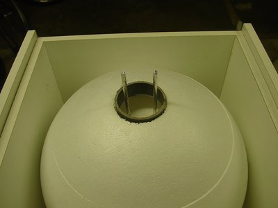

strakst lijm ik de kleine halve bol aan elkaar ,en dan de grote er over heen .
In de grote bol zit een stortgat aan de bovenkant en dan volgieten maar .

Met wat voor lijm ga je dat lijmen?
Ik heb wel eens gelezen dat piepschuim heel gevoelig is voor veel lijmsoorten..

Hallo Coen .
Met Bison polymax ,heb ik van de Bison lijmwijzer :goedzo:
Maar een polymeer lijm van een ander merk is natuurlijk ook goed .
Styropor is inderdaad heel gevoelig voor oplos middelen, ik had een keer een lap tinner even op een stapeltje isolatie platen gelegd .
Die was dus door de eerste vier platen heen gezakt. :rofl:
Ik heb de bollen nu aan elkaar gelijmd en gelijk de gaten voorbereid voor de conectorren straks.
Nog even een foto van het geheel!
Nou morgen gieten !
Op hoop van zegen :sure:

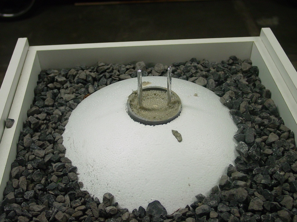

Vanavond de bol vol gegoten .
Er ging zo'n 17 kg droge stof in .
De man zij dat het een vezel versterkte mortel is ,dit zie je echter niet terug op de zak .
Ook niet op de website bij de product info.
Bij klaar maken van het product zag ik dat er allemaal strengetjes waarschijnlijk glasvezel in zitten.
Dat heeft mijn sceptische houding t.a.v de productkennis van bouwmarkt personeel ook weer bijgesteld O:)
Ik heb de ruimte rond de bol opgevuld met grind om wat tegendruk te geven.
De binnenbol is ook heel gebleven, dus tot zo ver :goedzo:
